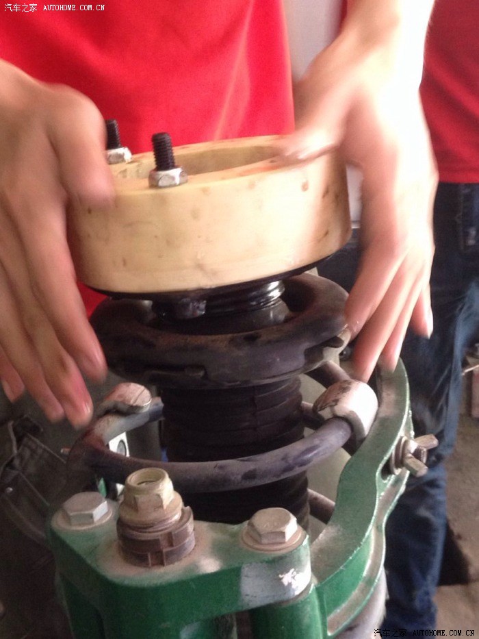

后来最后决定的方案是参照我们论坛 “彼岸兄”的增高方案,在避震器顶端,也就是顶吧和避震器之间加一个垫高块,研究材质发现不能使用金属,担心共振和不能锁定。

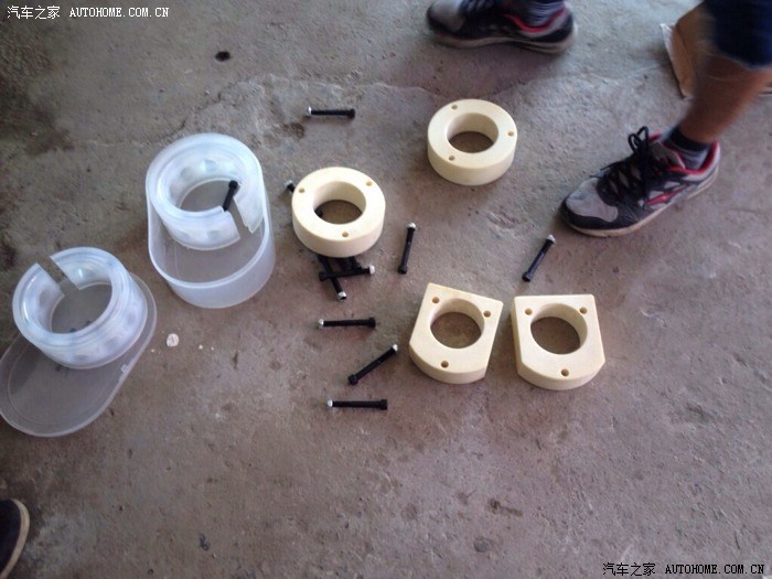

这是买回来的材料

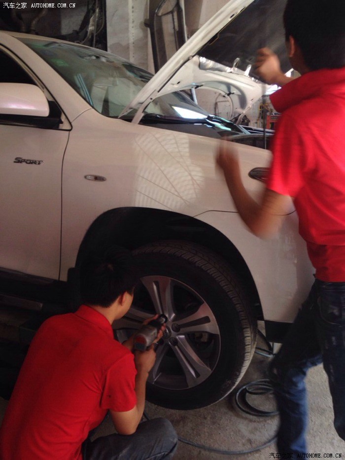

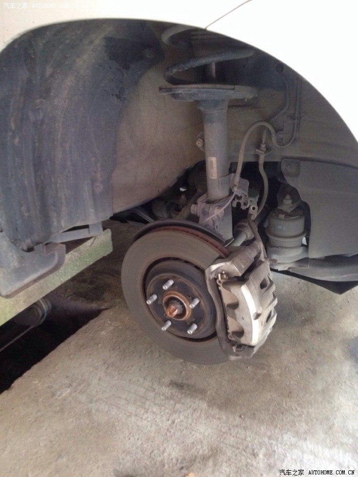

开始拆轮胎
拆防倾球头

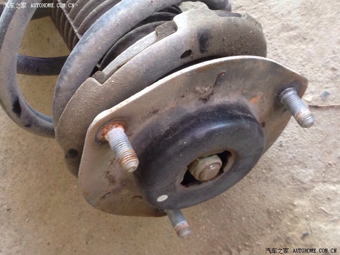

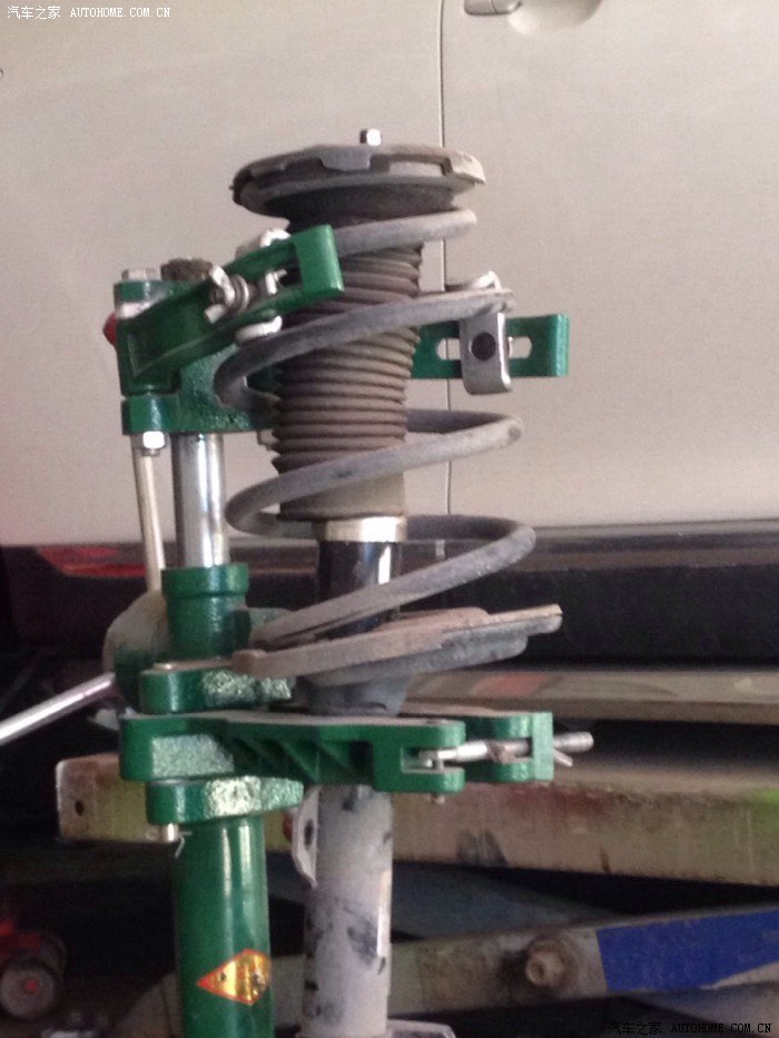

拆顶吧底座

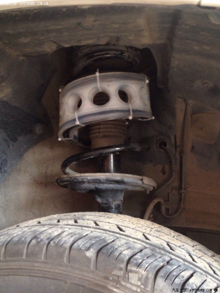

担心车子增高以后会晃悠,装了胶垫在弹簧里。

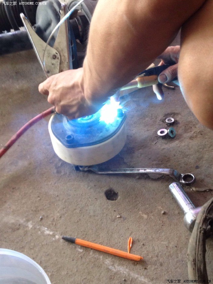

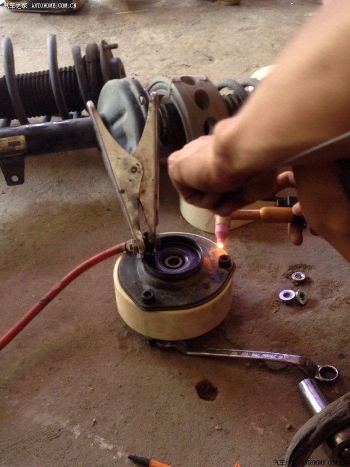

焊点固定,
固定

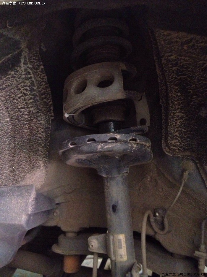

安装避震器

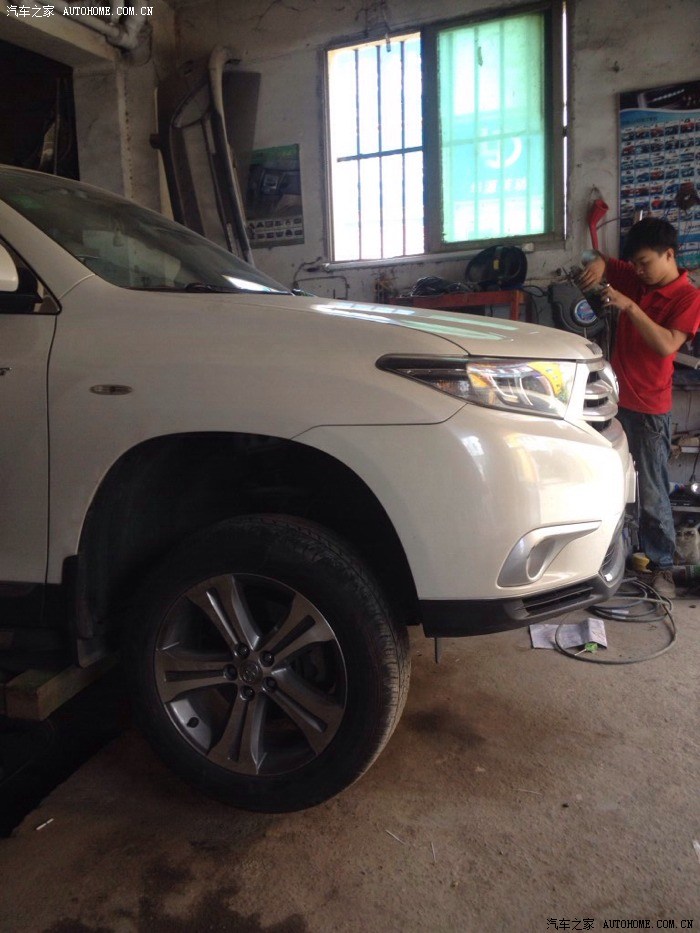

车子做好了

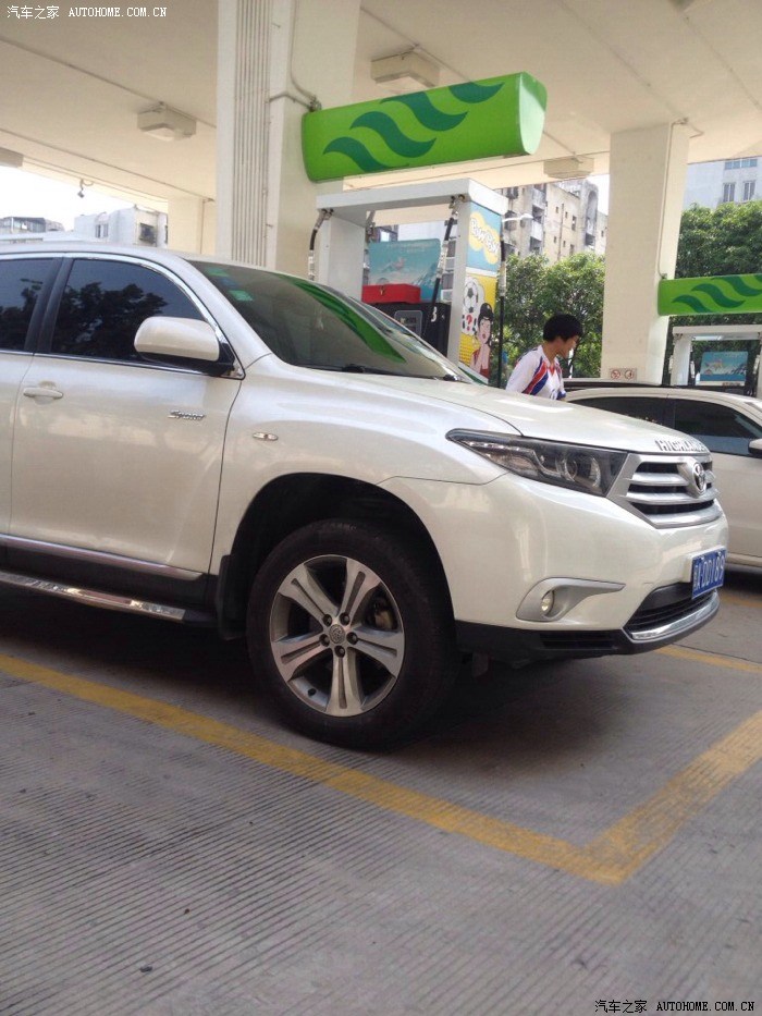

车子比原来增高五厘米,原车踏板高度25,现在是30 厘米,车子地盘底部最低点由原来的185 增高到235,比霸道高一厘米。

这是买回来的材料
开始拆轮胎
拆防倾球头
拆顶吧底座
焊点固定,
固定
安装避震器
车子做好了
