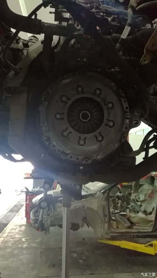

到4s店找了以前熟识的大工更换,离合器三件套,配件700元每套,工时费400多元,总计约1200元。早上十点一直干到下午三点,抬变速箱,确实是不小的工程,我站在旁边全程学习观摩,都累坏了。更换后动力明显提升,有加速的感觉了,而且转数下降很多。

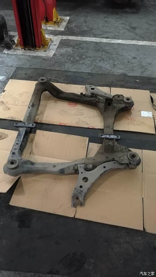

拆下的前梁,粗壮结实,看着就有劲

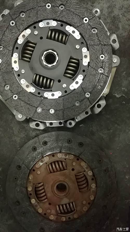

新旧离合器片对比,旧离合器的纹路都磨平了,难怪带不动,没劲,干加油不走道

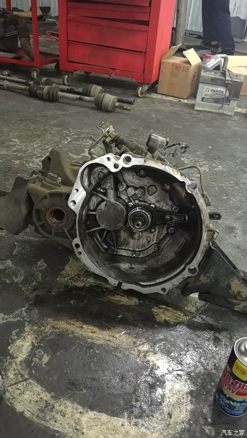

离合器的外罩,也是变速箱外壳,全是黑色粉未,刷了很多下才洗干净一些。
