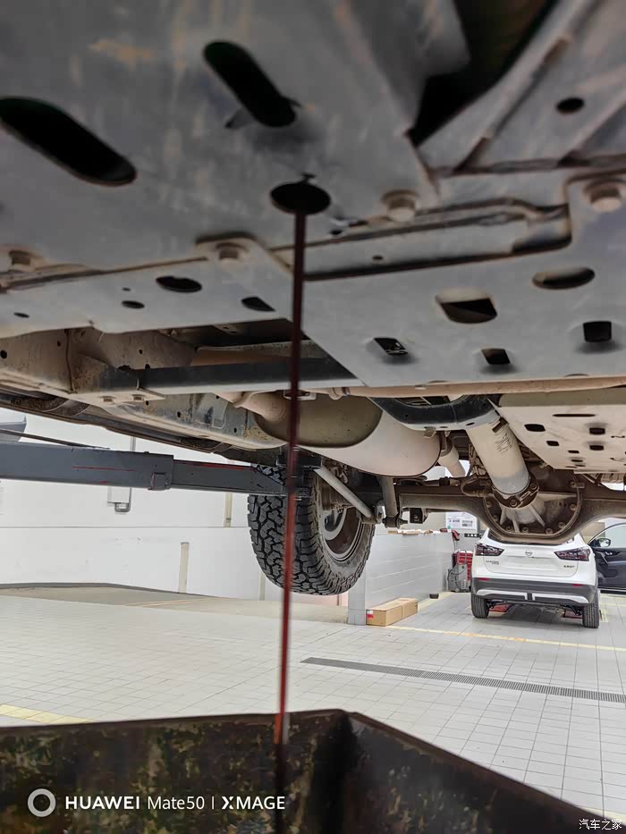

先换机油。
跑了九千多公里的机油,还是挺脏的。
看着底盘还是挺规整的。

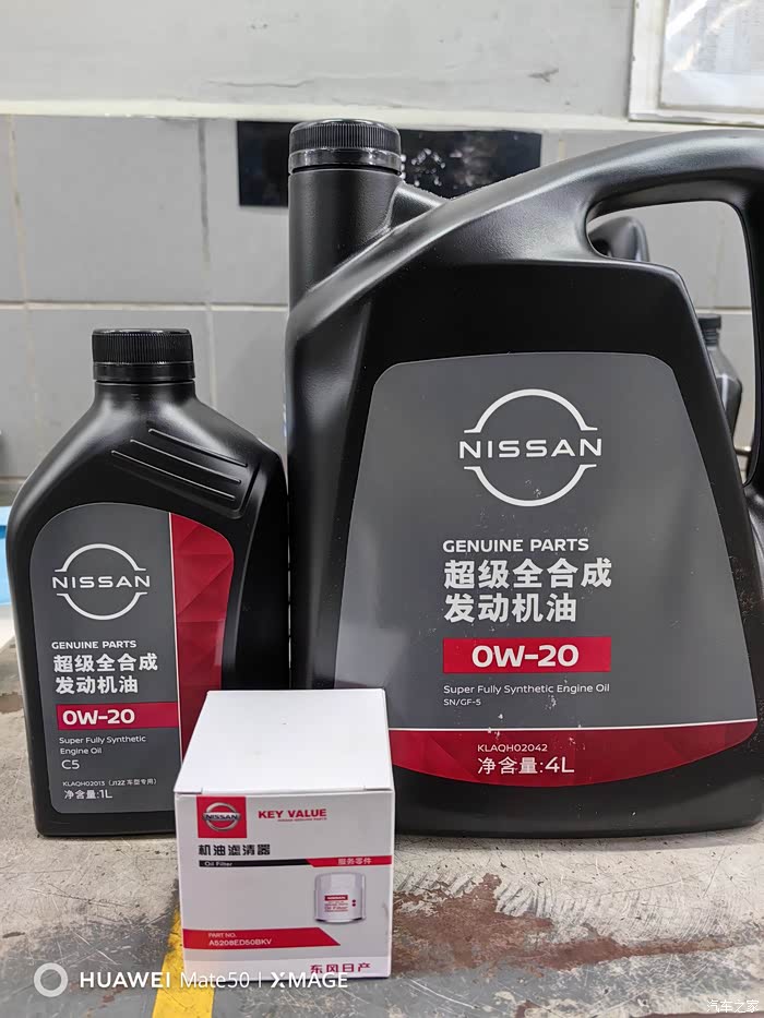

准备了5L原厂型号的超级全合成机油。
这机油还是可以,质量很好。

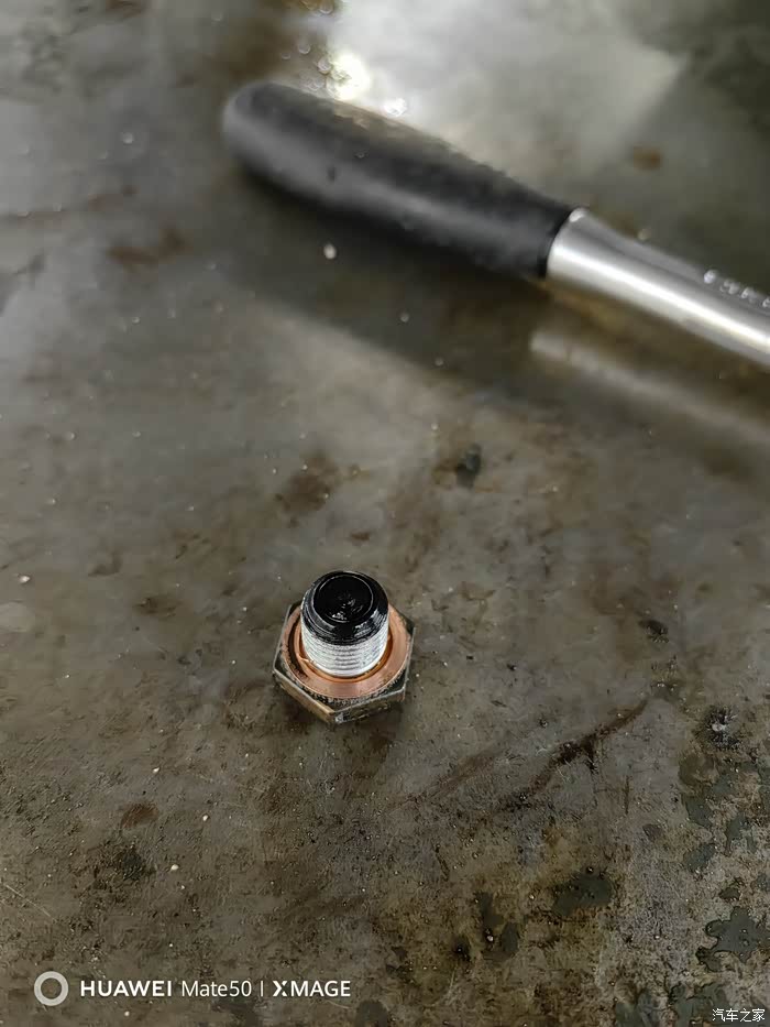

师傅说原来的机油螺丝垫圈有点变形了,需要换一个,这是换下来的金属垫圈。

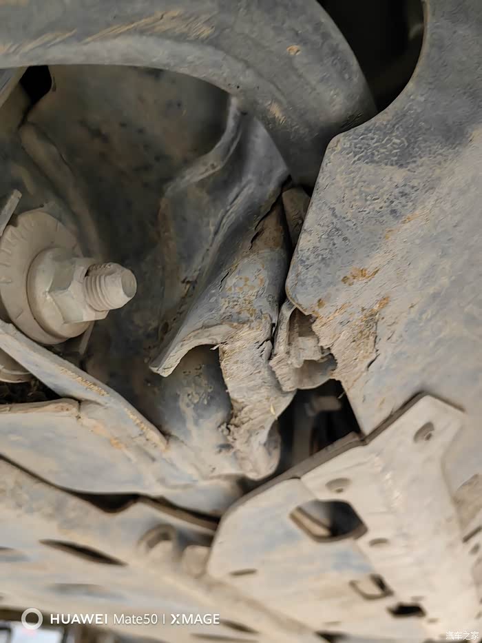

看了下底盘,左边的这个位置有配件磕变形了。
右边的这个位置也是一样,磕变形了。听说这就是好多途达轮胎有点吃胎的原因,后面咨询了一下修车师傅,说是这个不好恢复,工具不齐全恢复不了。

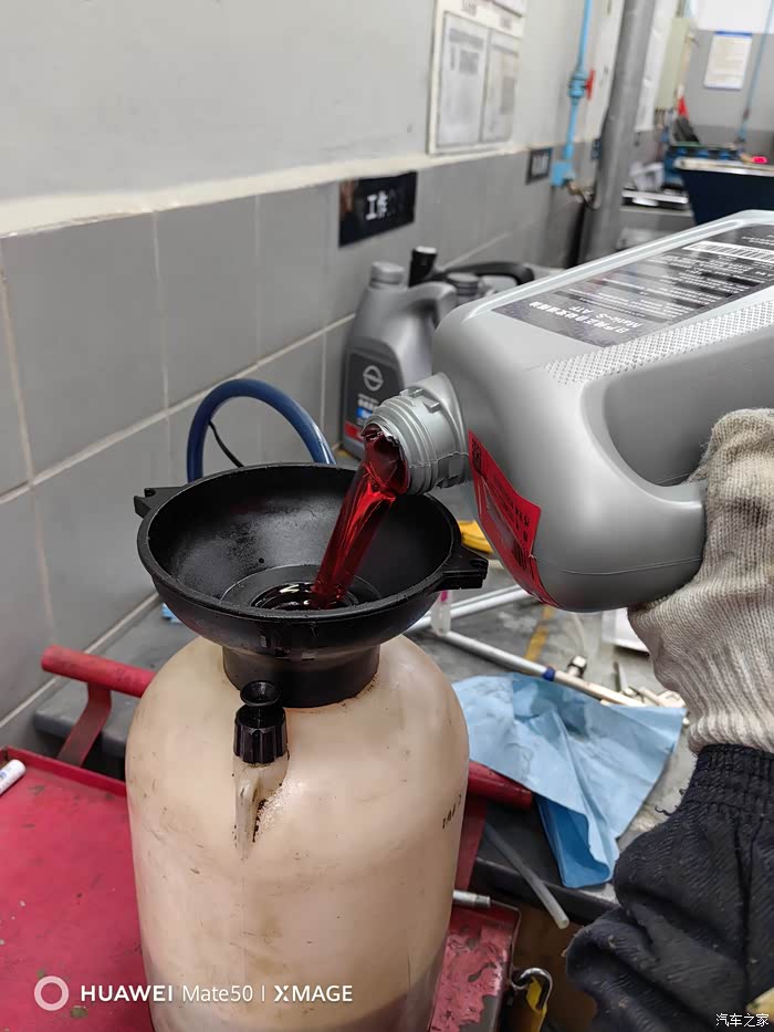

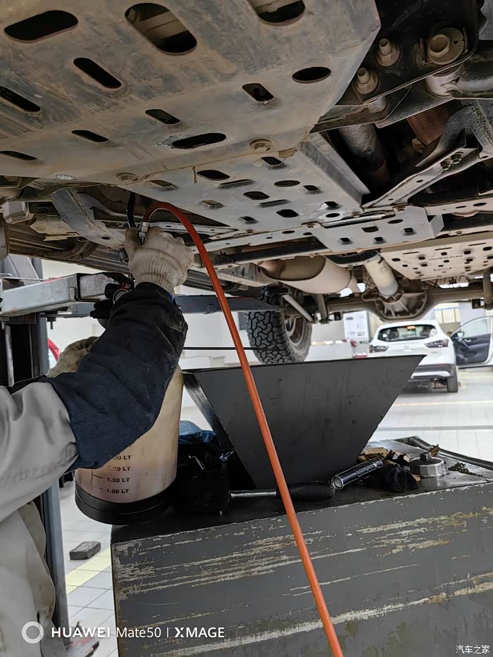

接下来,就是今天的主要任务了——换变速箱油。八万公里的变速箱油,颜色还是有点深了。
这是变速箱油螺丝,挺新的。

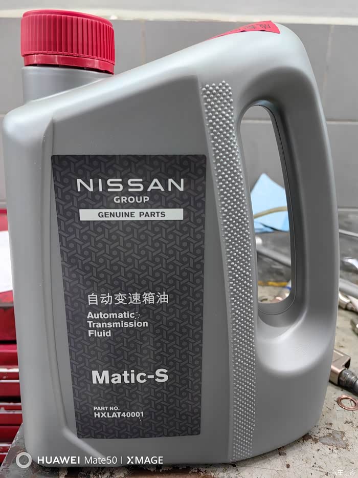

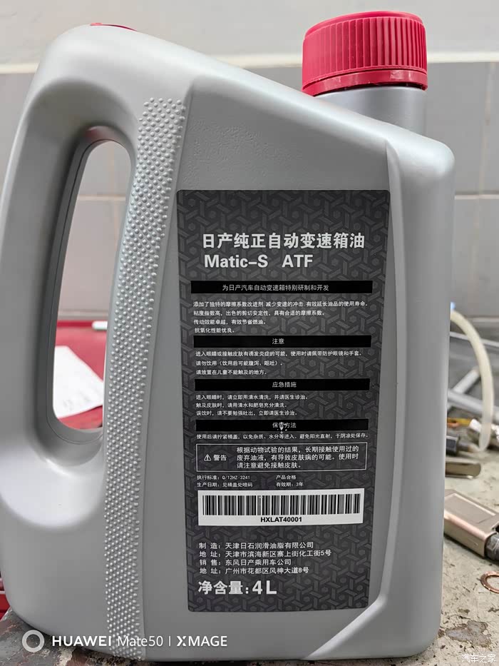

准备了两桶原厂型号的变速箱油,一桶是4 L装的。
打听了一下,途达重力换变速箱油需要5.5L。
没有打算用循环机换,重力换的话对变速箱比较好,而且没有拆油底壳。
总共换下来,变速箱油确实只用了5.5L。
最后变速箱油还剩了半桶。

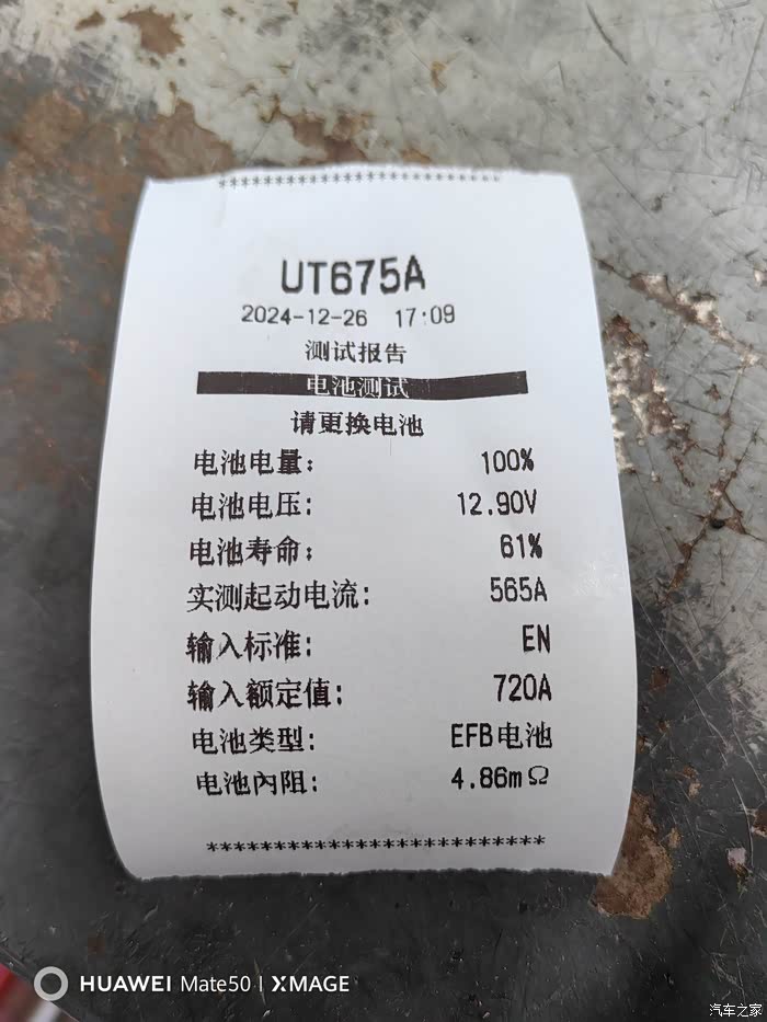

换完变速箱油,师傅又帮忙测了一下电瓶,电池寿命目前还有61%,说是寿命只要低于50%就要换电瓶了。打算过两个月再换。

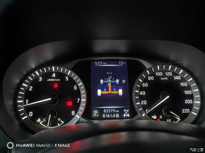

这是换油当时的公里数。
    换完机油、变速箱油以后,给人最大的感受就是太丝滑了,开起来就像是刚提车那会儿,一点顿挫都没有。可能是之前太久没有保养了,开自动挡总感觉不舒服,主要还是用的手动模式。按时保养,对车来说还是很重要的。
