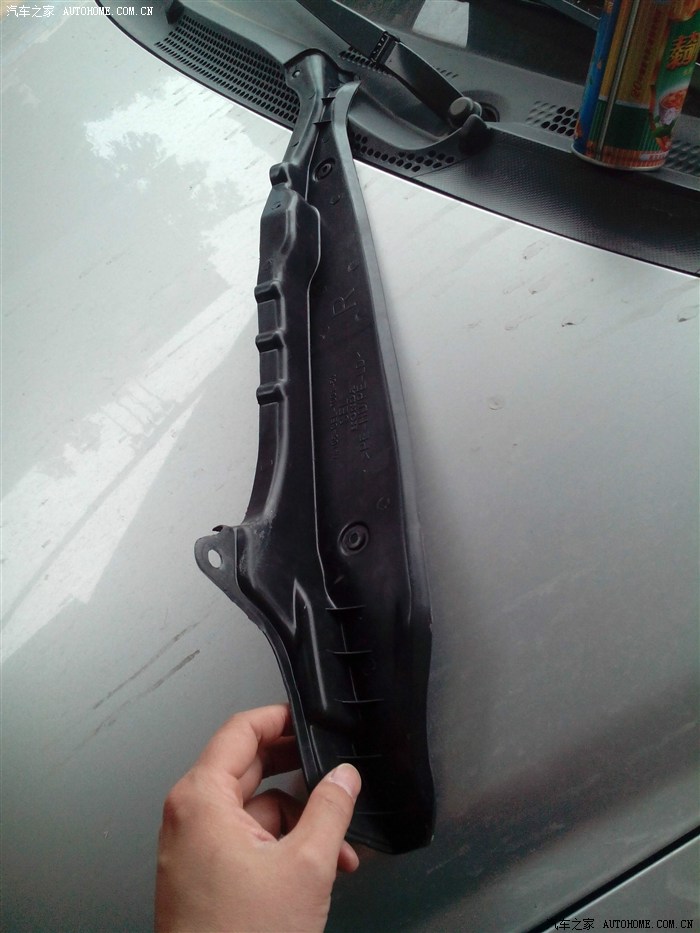

废话少说上图再实际

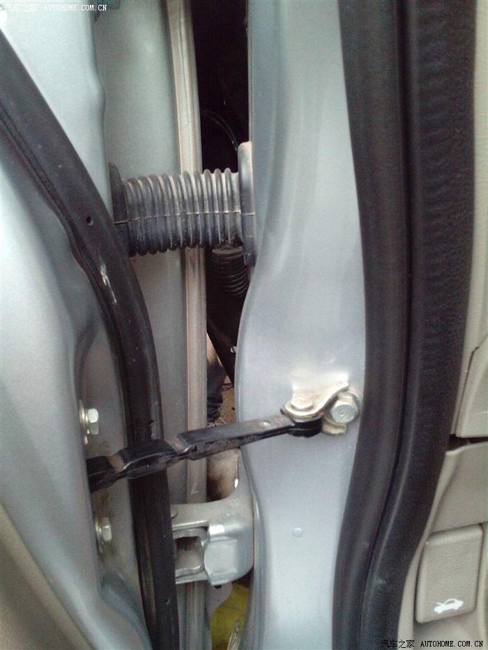

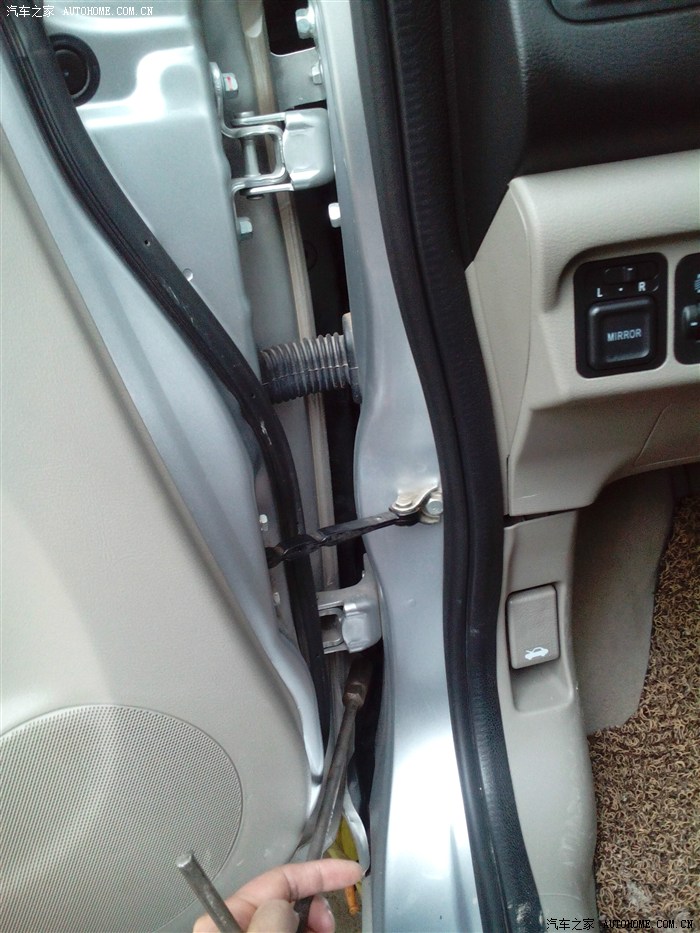

先来一个原装门缝隔音条的图,有车友说要自己钻孔,实践证明2011款的不用,隔音条有四个孔,理念原车也有四个孔,直接就是原车配的一个样。无损完美安装

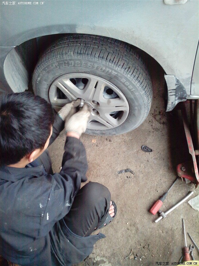

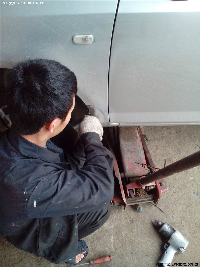

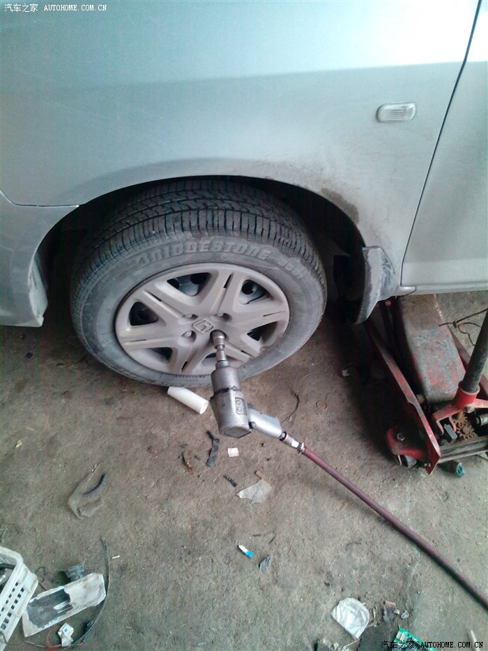

开始拆轮..

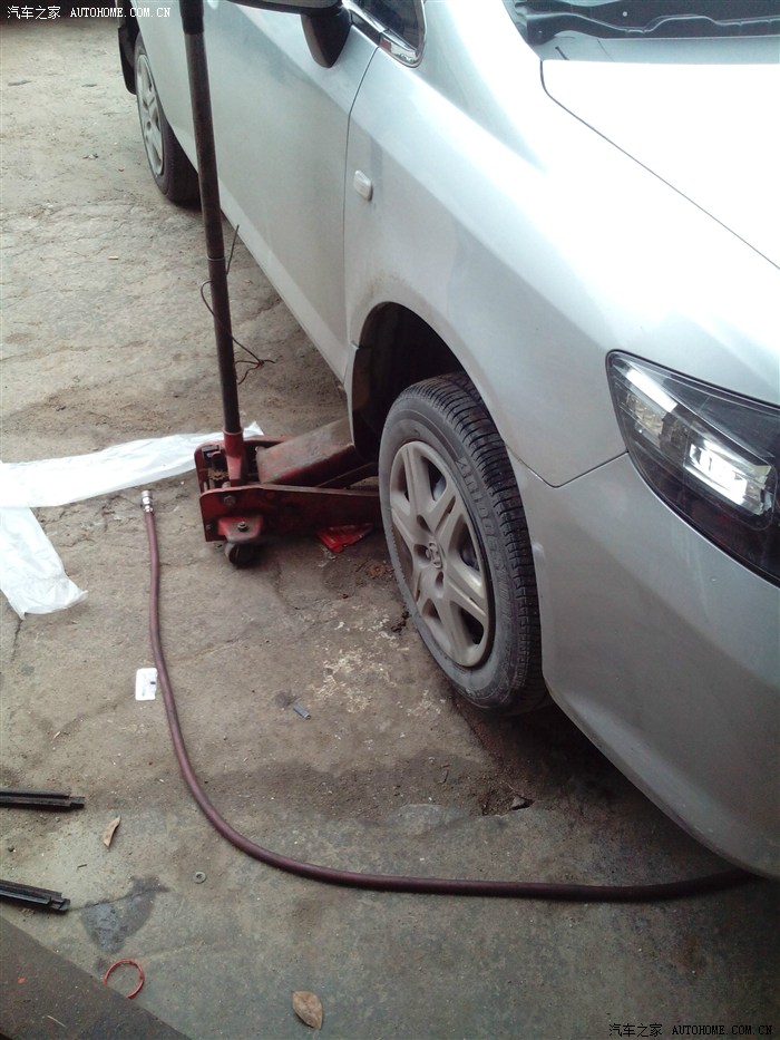

升起--拆轮--拆档泥板

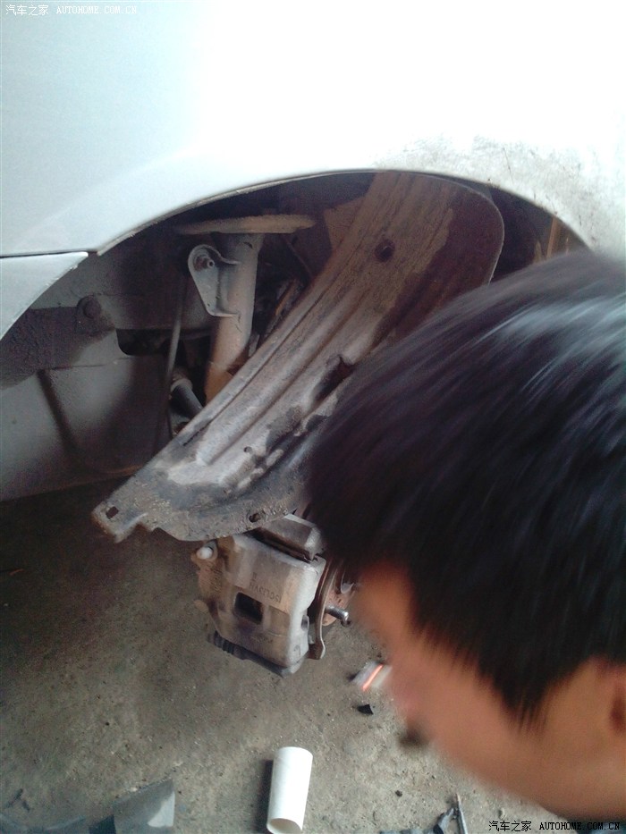

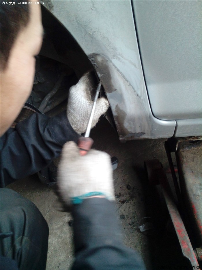

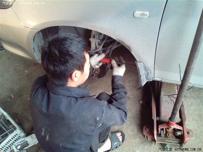

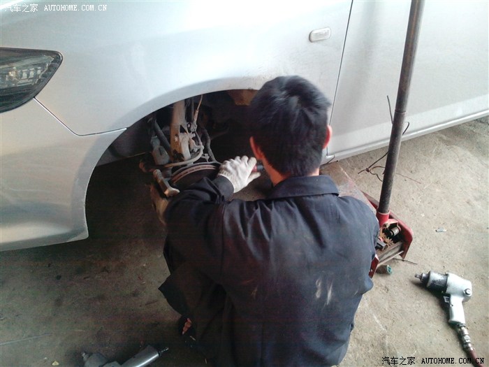

问题来了,难拆的档泥板呀,小师父在使劲的拆。。。
终于拆开了,拆坏了两个卡扣    真的佩服本田厂的做工,装车装得真的很好。

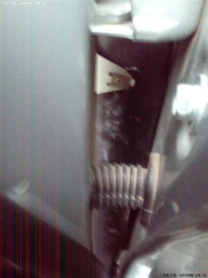

开始安装。。。

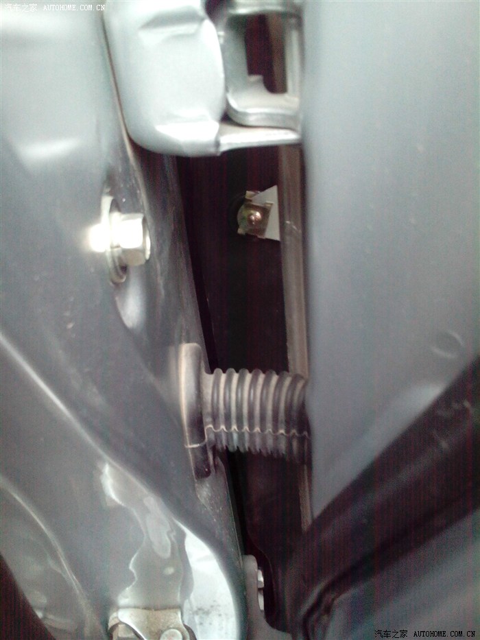

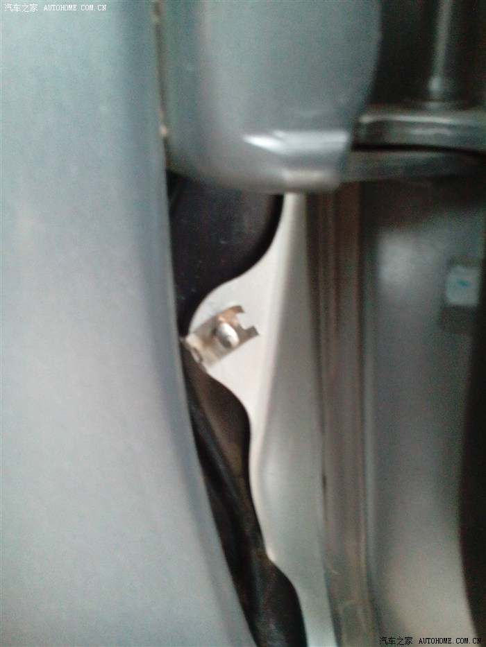

来一张还没有安装的图片
我在一边帮手安装一边照相。

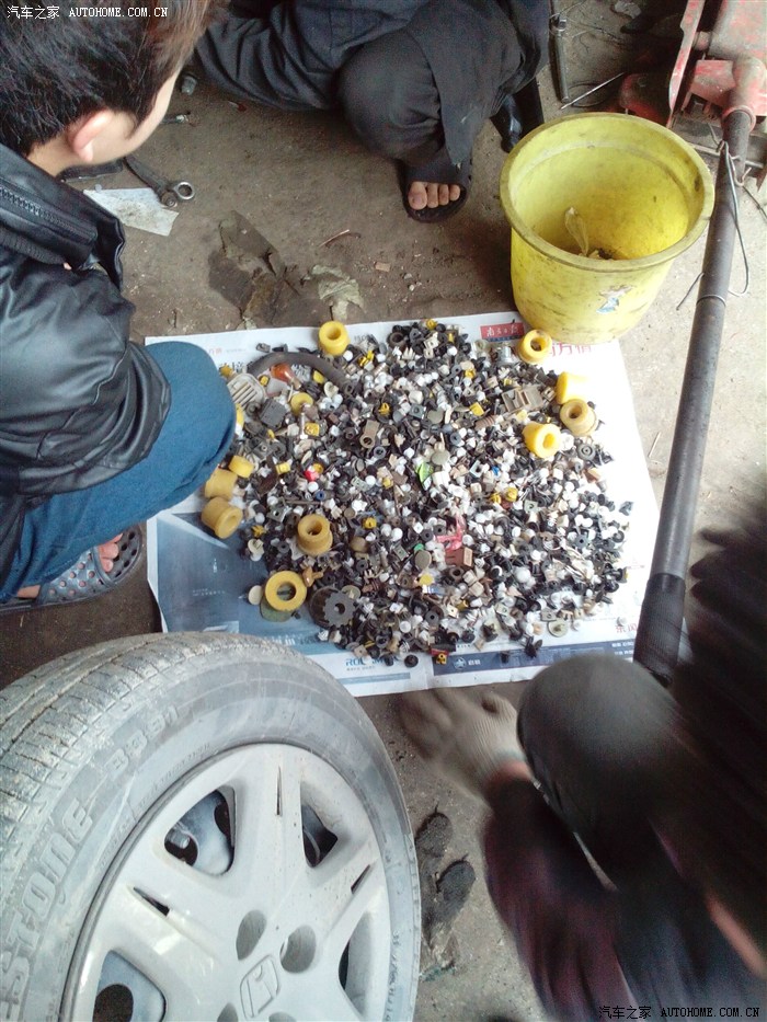

由于买的时候没有配卡扣,在那一桶的卡扣里找呀找,找了很久才找到适用的扣子
安装成功效果图
