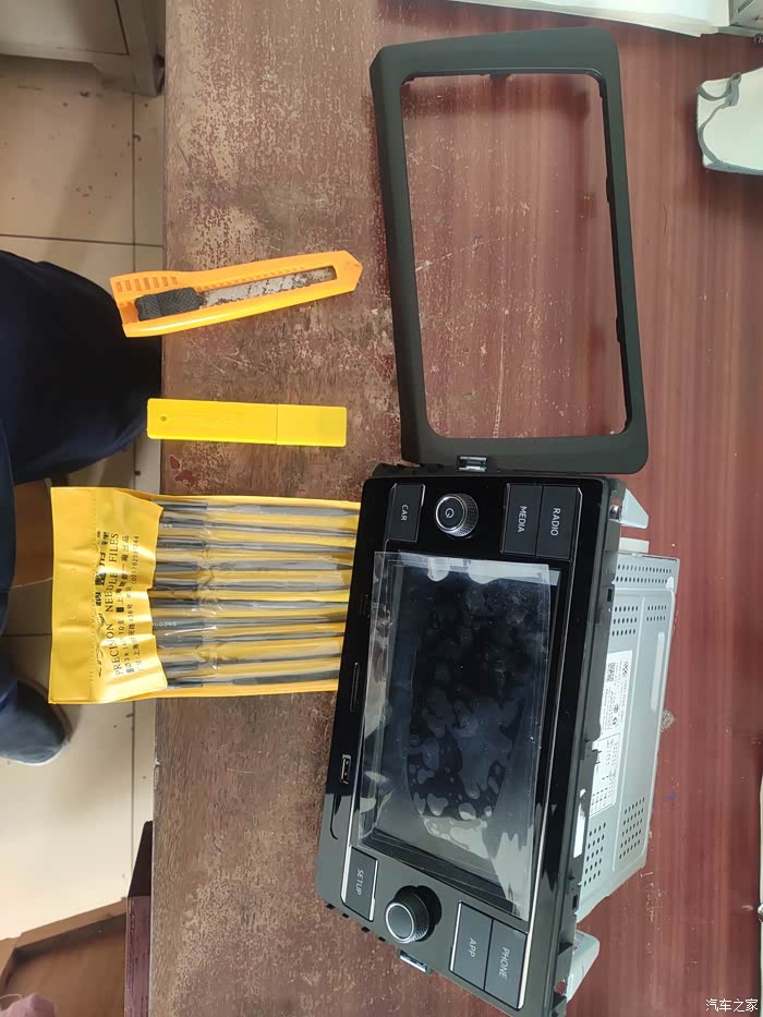

朋友闲置一台新朗逸plus天宝280,一时性起自己动手历时一个月改装成功。天宝280改桑塔纳需解码器解码倒车后视和拔钥匙后自动断电、开灯后主机按键灯亮起。就这三个功能。自己购买面板+解码器+小锉刀+后摄像头支架+金属胶+面框纤维纸共计消费130银两。下面为我改装是教程,如有不好多多见谅。

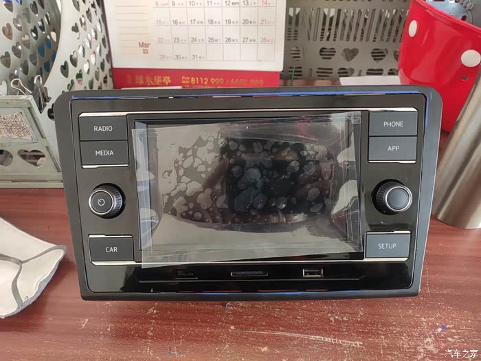

某宝买的德赛187B面板
面板到货,工具到货开始施工。

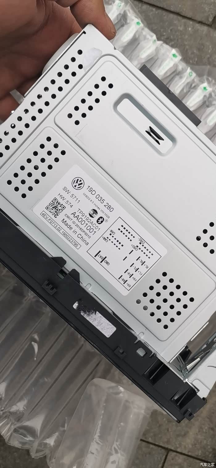

天宝280编号

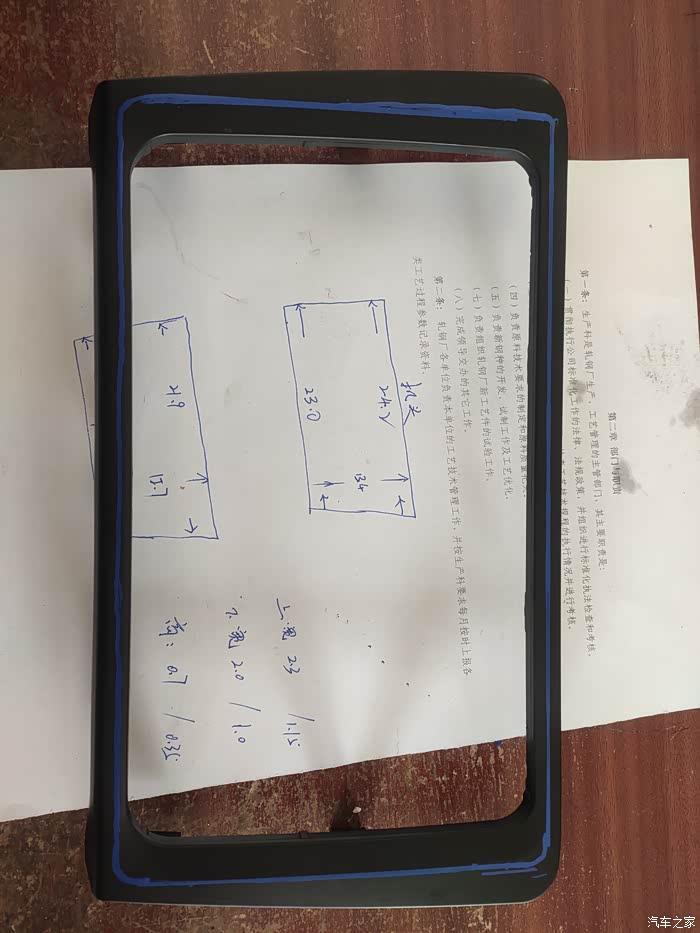

测量机头宽度和长度,画线准备切割。

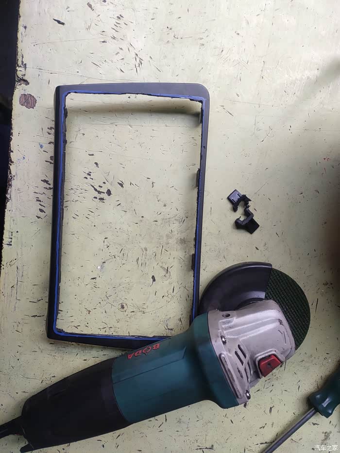

砂轮机伺候,开始扩孔。
大小差不多再用小锉刀整理平整

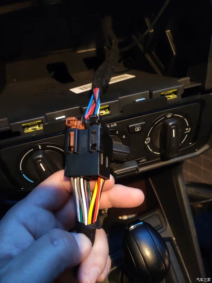

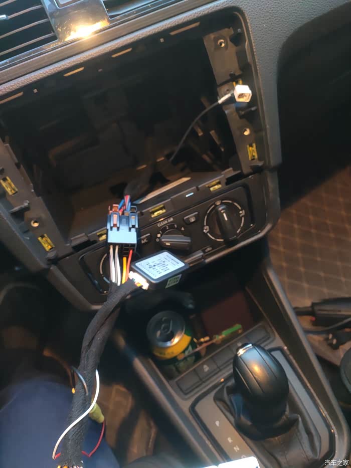

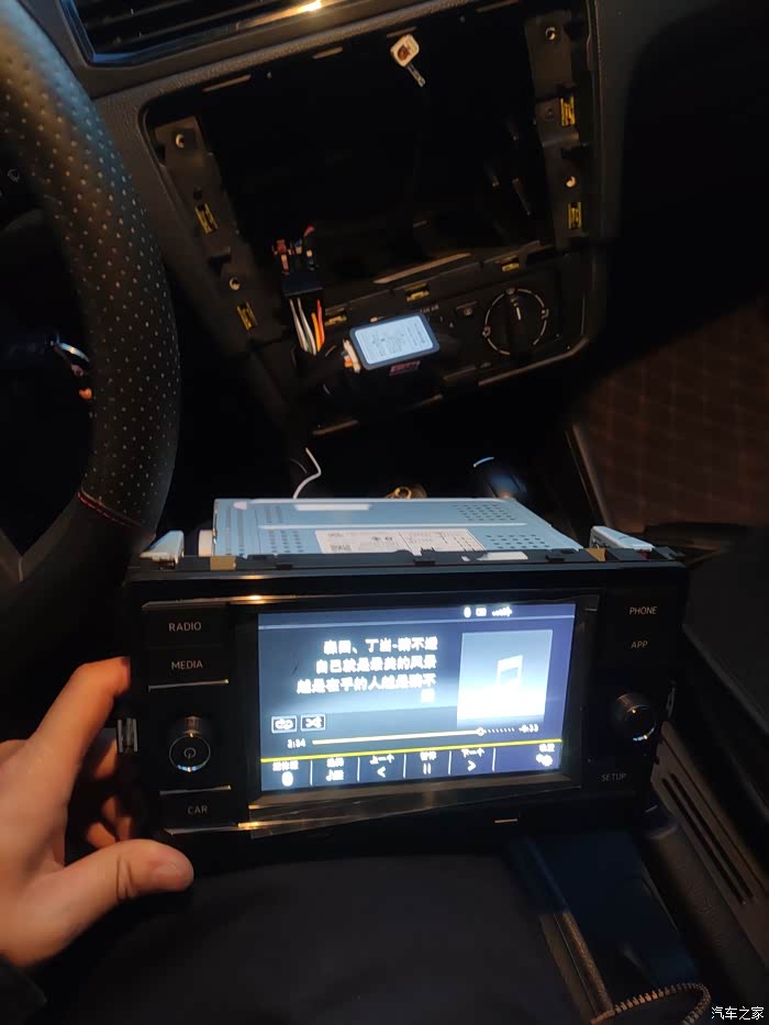

解码器到货,装车找试了试好不好用
音乐可以正常使用,在这里要说一下,解码器老板讲解非常详细,而且非常有耐心。

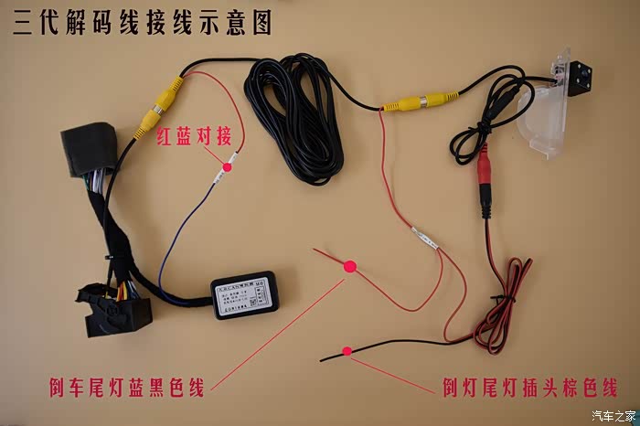

小小解码器
倒车线接线方式

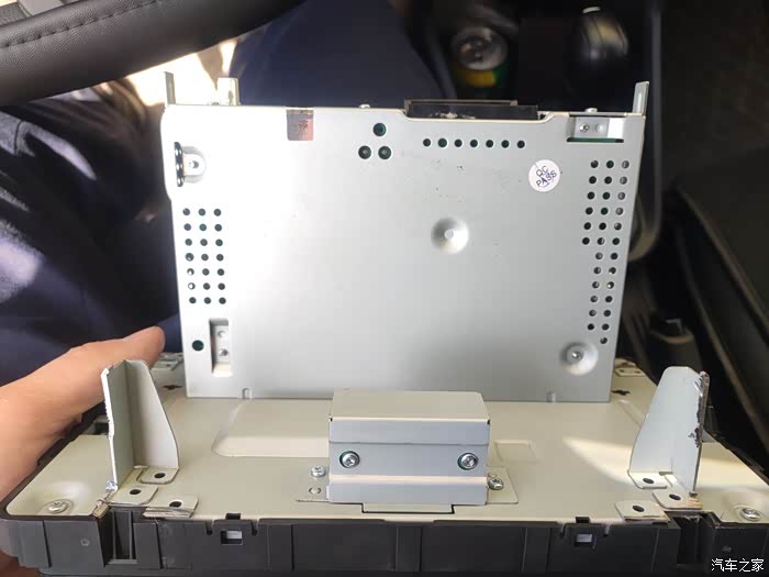

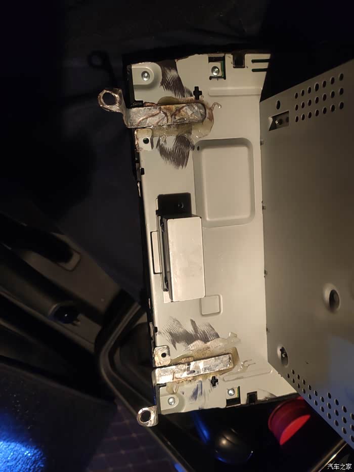

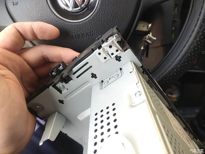

解码器正常,开始切割机头多余支架
下支架也需要切割

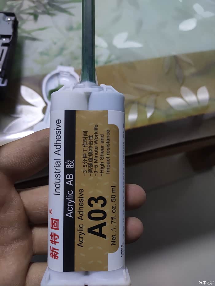

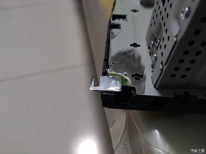

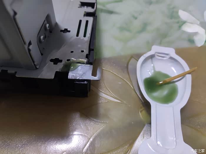

金属胶水

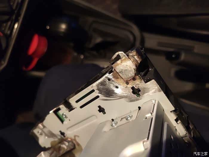

自己制作固定支架,胶水粘好。
上面两个支架形状
上支架
下支架固定到空调面板开关上方的螺丝上面。

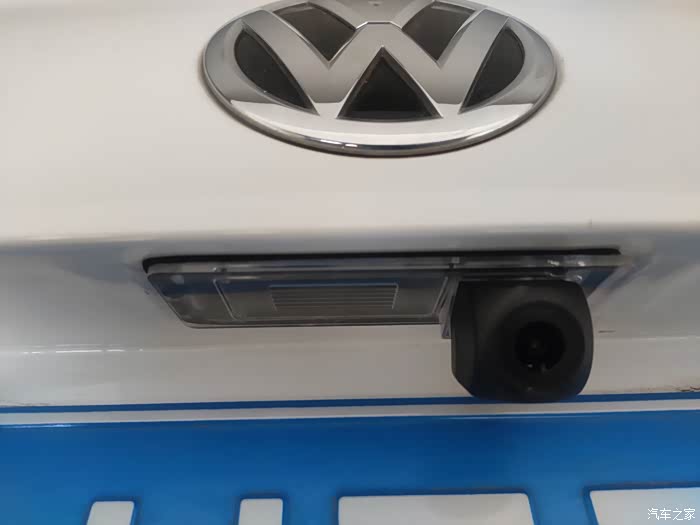

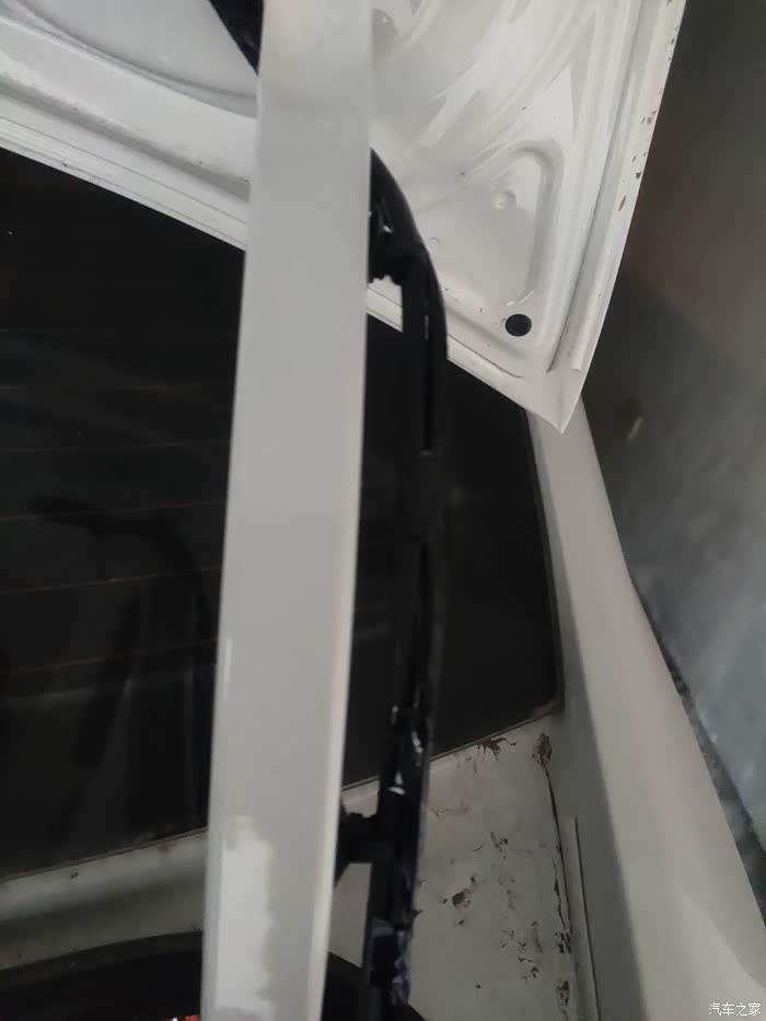

倒车后视开始走线
后备箱摄像头安装完成

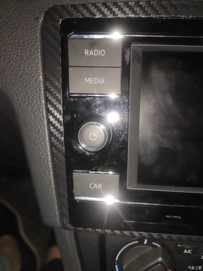

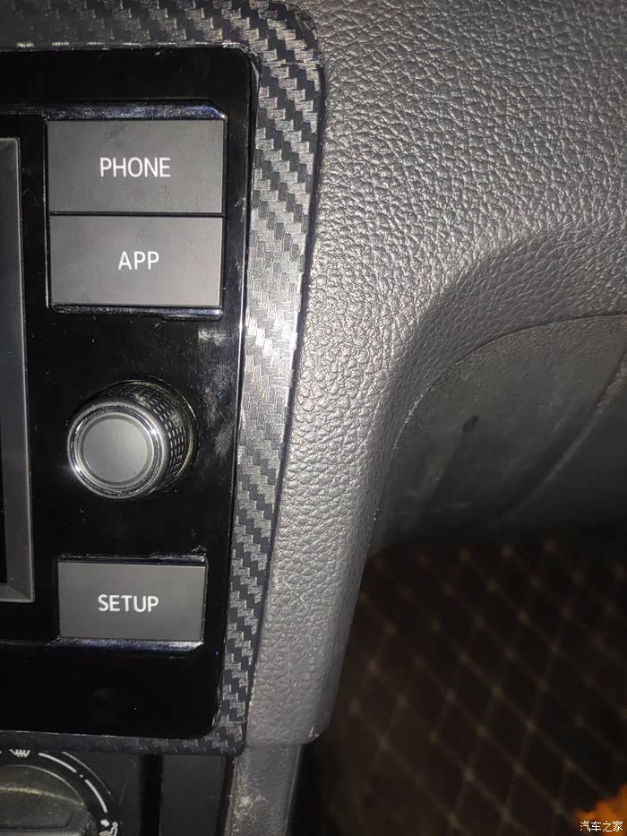

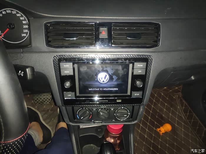

最后整体效果
左侧缝隙情况
右侧缝隙

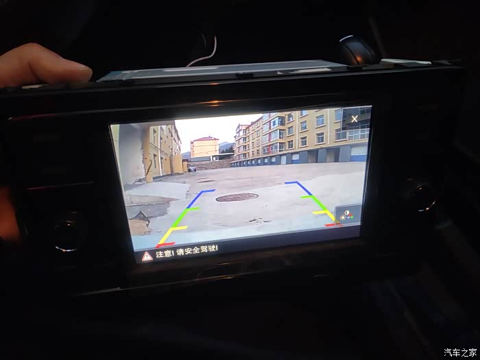

倒车后视画面显示正常。
