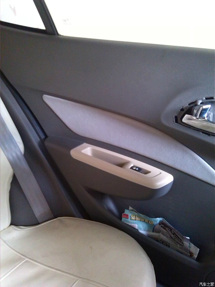

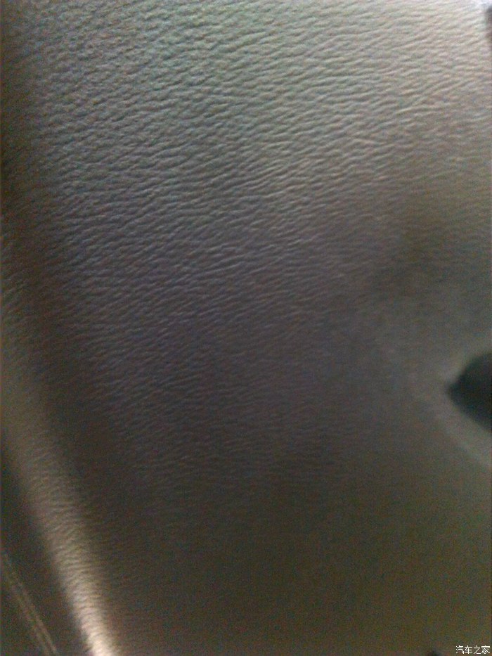

12款630内饰的灰色感觉特难看,本来就是硬熟料再加上这个颜色,塑料感和廉价感太强了!

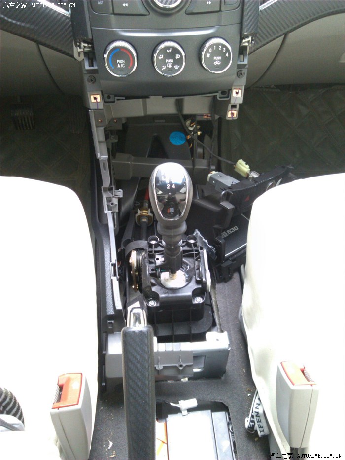

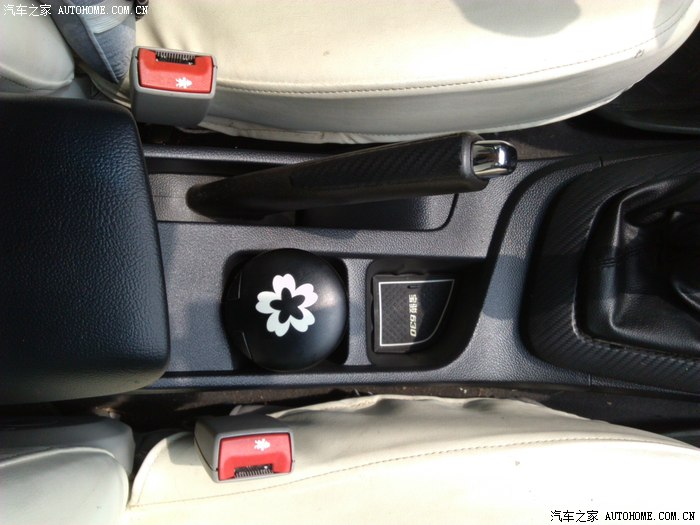

下面开拆扶手部分以及中控最下面两侧塑料板!
手机照的效果有的不是太好!大家见谅!

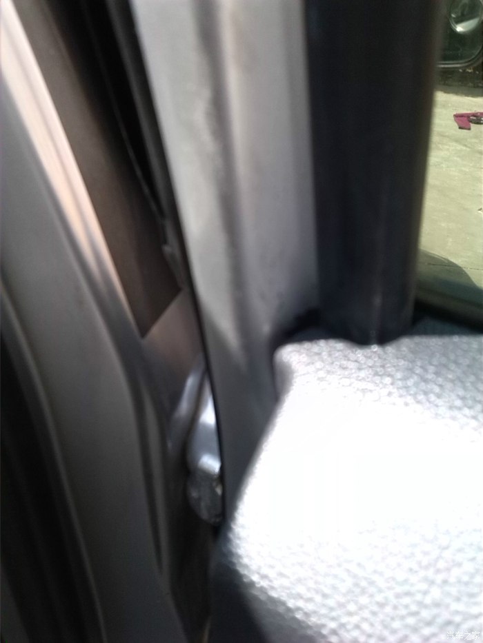

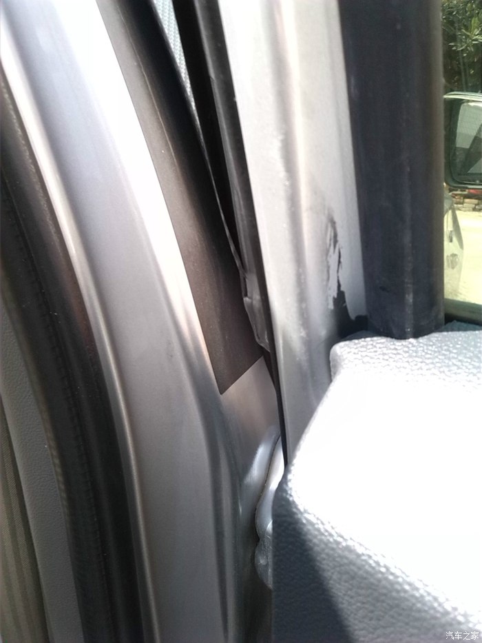

这个地方之前掉漆,自己喷的装甲,时间长了装甲又掉了,找SSSS重新喷漆了!

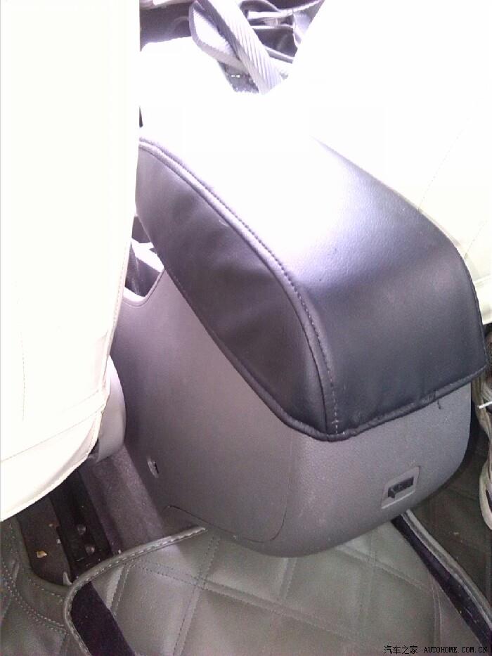

扶手在颠簸时有隆隆声,内部贴的止震板
今天皮套子可以退休了,太丑了!,这个扶手颜色越看越丑!等喷完塑漆后将焕然一新!

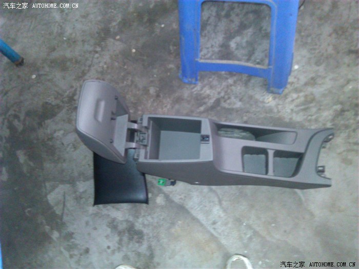

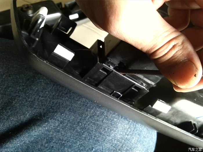

扶手已拆,过程就不拍了!
拆开上盖和之前喷好的有USB线接口的后盖!

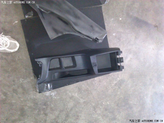

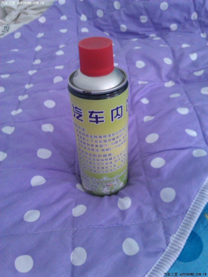

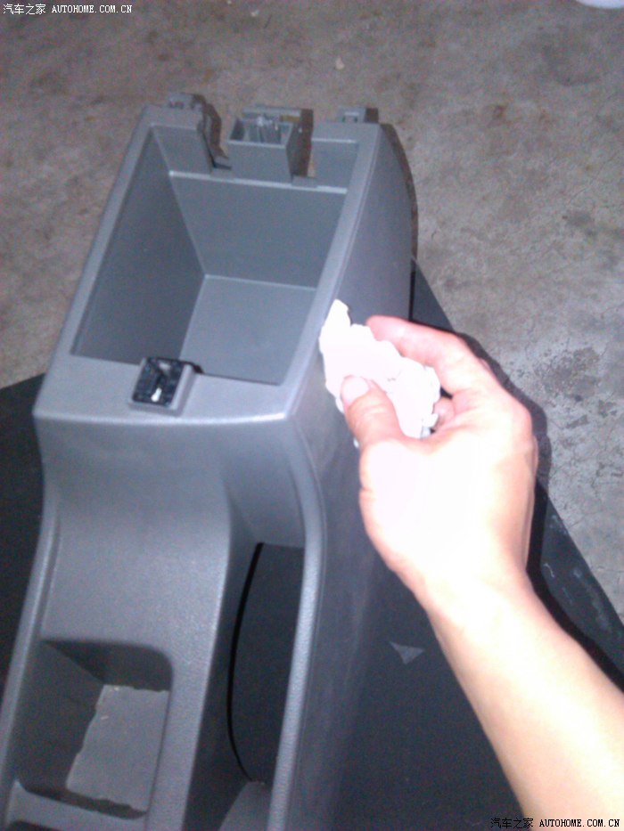

内饰专用塑料喷漆不要用普通的自喷漆那个会一块块的掉色,这种附着力比较强还耐用,据说是5年不掉色!
先喷扶手,分多次喷涂,一次喷多了会有流挂!
第二次喷涂,明显比之前颜色厚了!
喷之前表面一定要洗干净了!
第一次喷涂,原色没有盖住,找个风扇吹吹,会干的很快,也就5分钟就基本全干了,再喷第二遍!

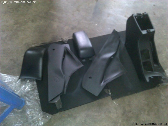

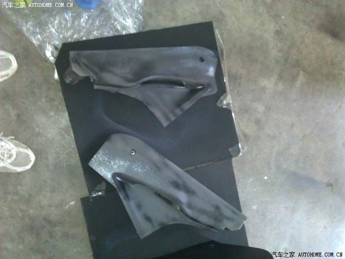

两侧的塑料板拆下来一起喷了,因为感觉这罐漆量比较多,满的都摇不动,喷一遍后才能摇!

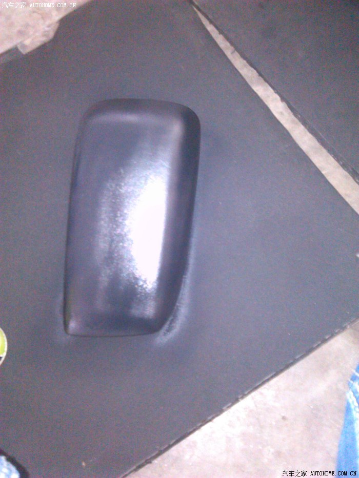

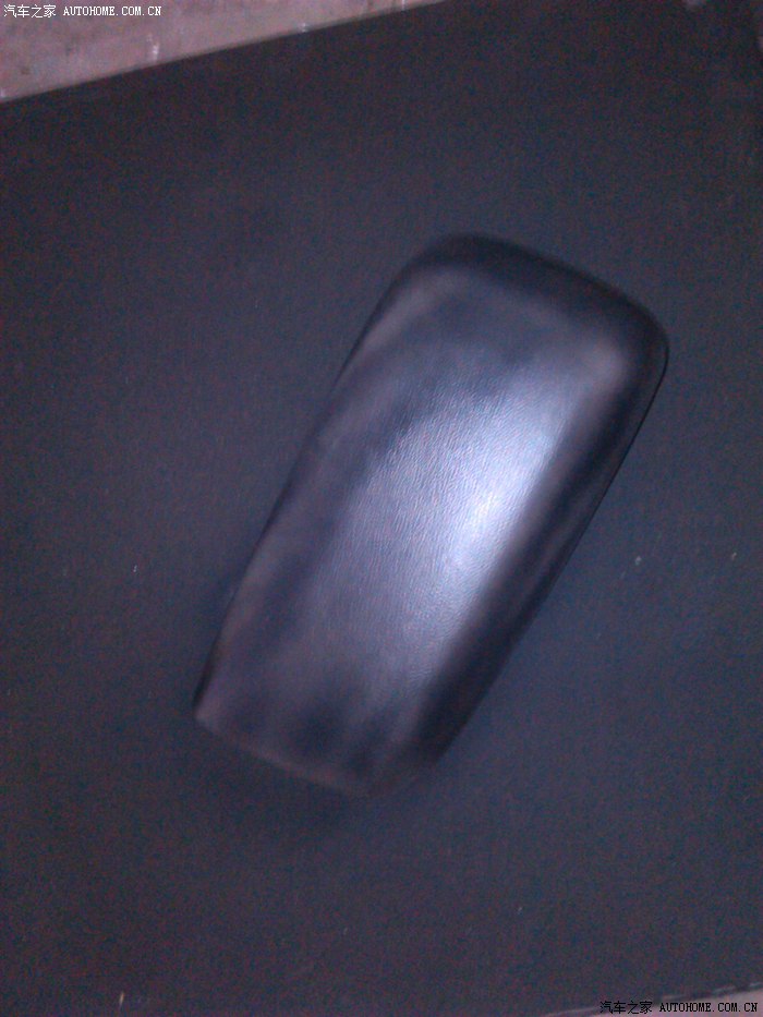

扶手喷了两遍了,护板一遍两个对比很明显!
喷好了,看的不是太清楚,华为手机拍的!

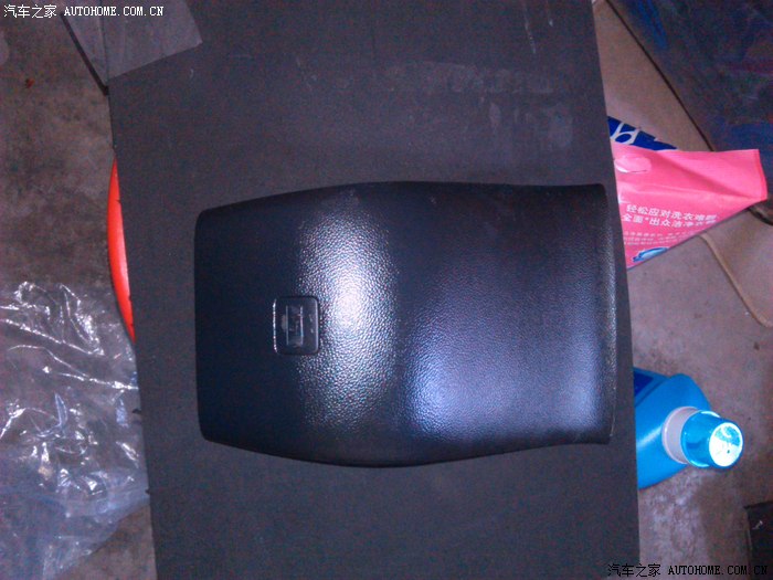

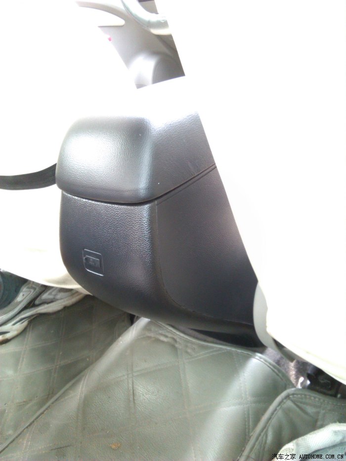

上次喷好的后端盖!(之前发过帖子的)

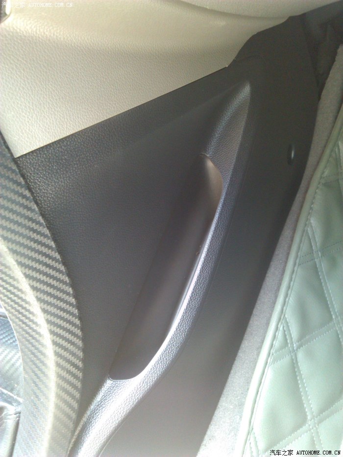

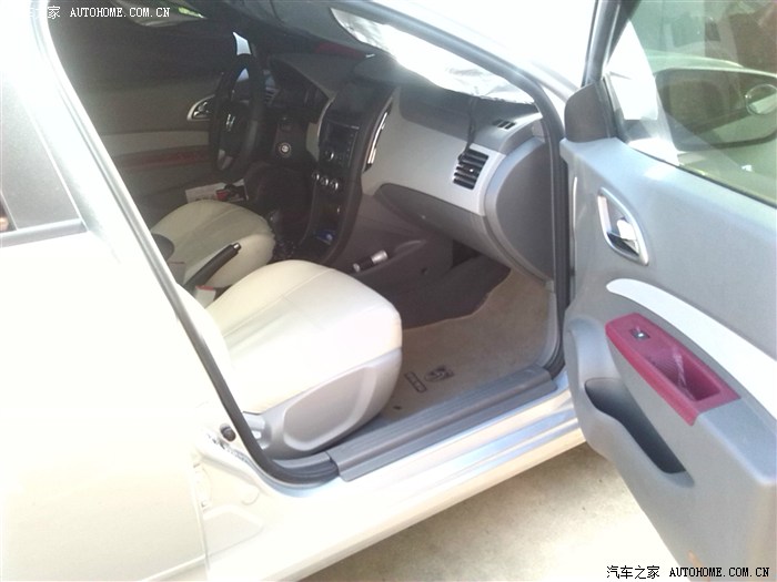

安装后的效果,全黑色,看着舒服多了!
侧护板,碰过的就是比没喷的好看!
最后来张全景图。怎么样! 扶手应该买小瓶150ML的皮子专用漆的,忘了!直接用塑料喷漆了! 这个漆味道还好不是太大 散发很快!

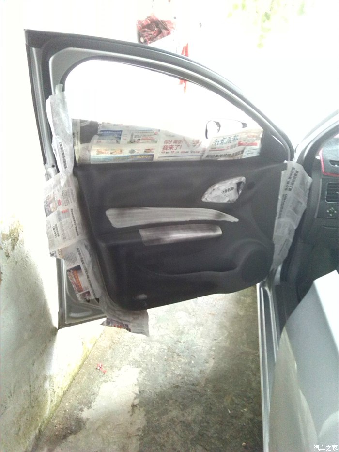

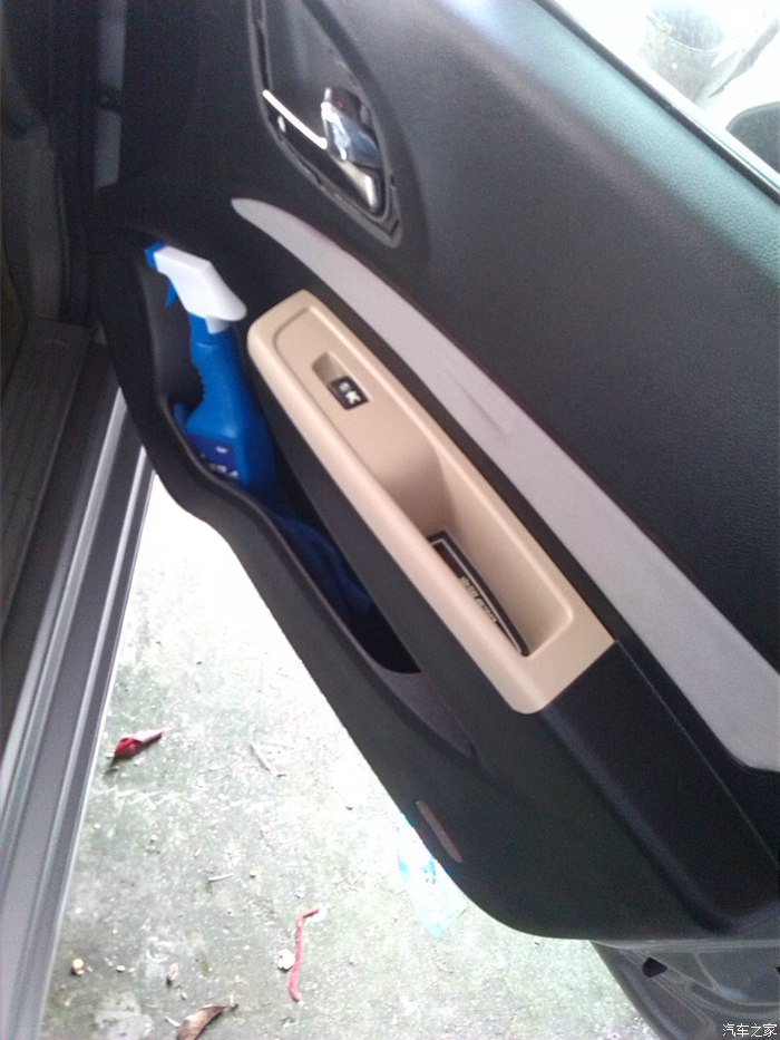

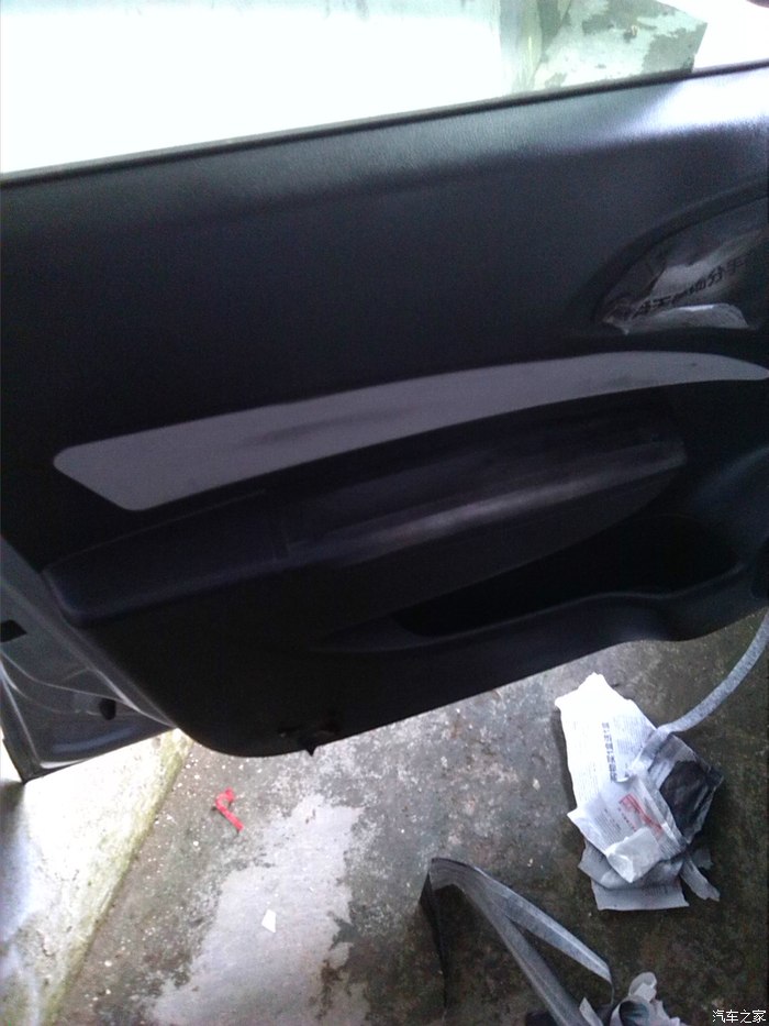

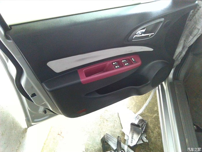

下面是新做的门,之前由于没时间一直拖到今天才做完主驾前门,天还在下雨,这里不推介大家雨天做,影响效果!
上图:

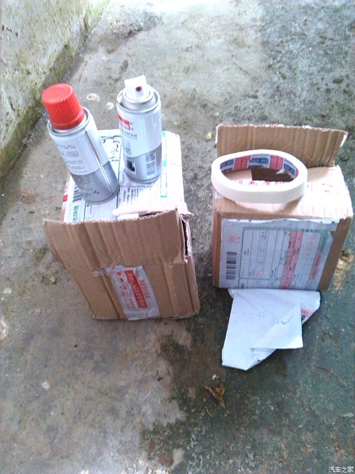

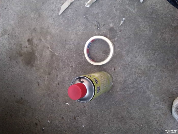

先准备好东西!店家没大瓶的,发了小瓶的150ML的! 白色是美文胶带,一个门需要
两瓶半

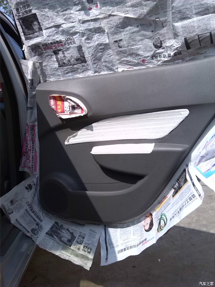

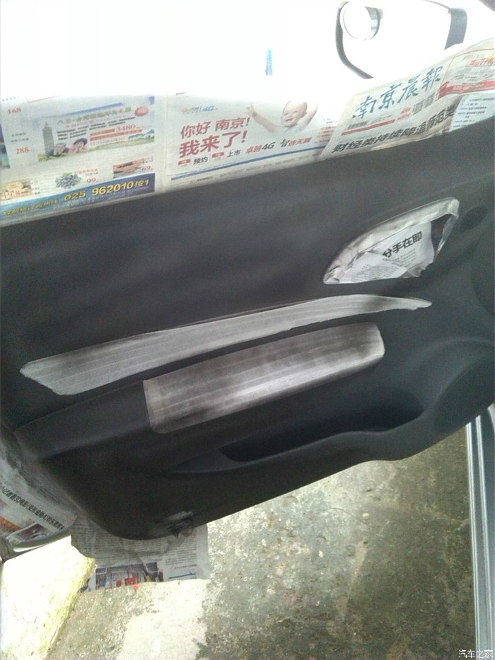

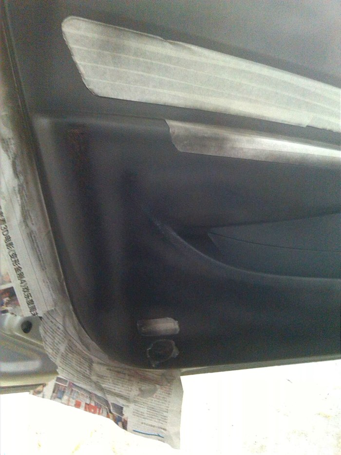

四周用报纸包裹好不要喷到门框上,上图已经喷了一层了!
扶手包裹好!

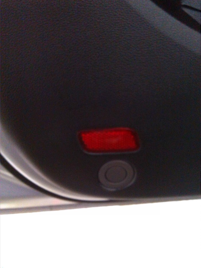

下面的按钮和反光灯包裹好,后期按钮准备喷成米色!

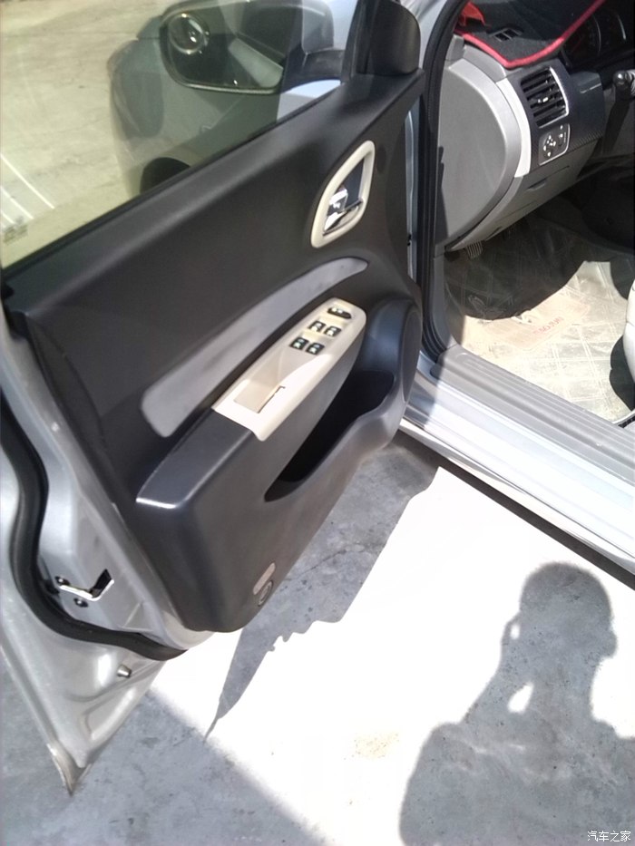

喷了三层的近照!已完成!
完成后的效果近照,原塑料纹理依旧清晰!和原车自带一样!

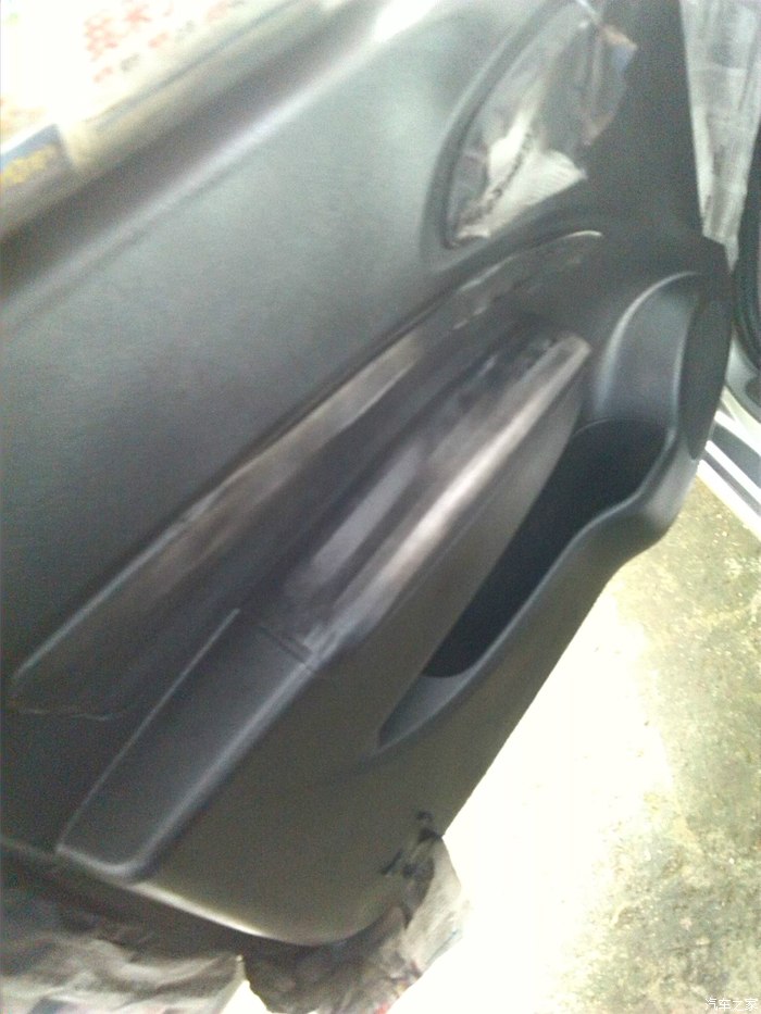

灰色布上去掉报纸,美文带能看到喷前有没贴好的部位有点黑了!
去掉扶手按键上的包裹层后的效果!

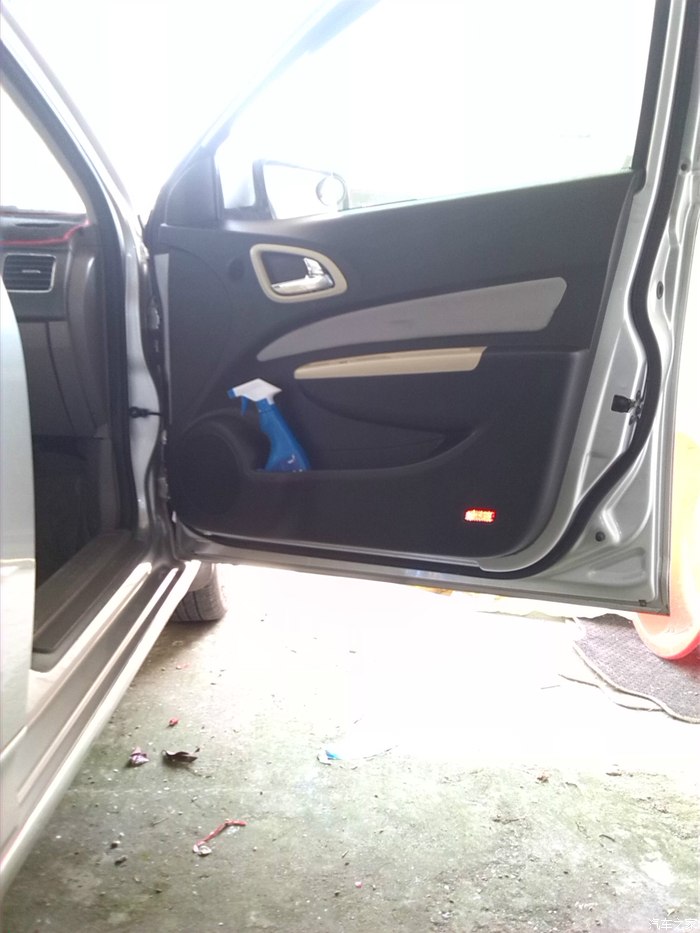

远点!
全图效果!比原车的灰色有精神多了!

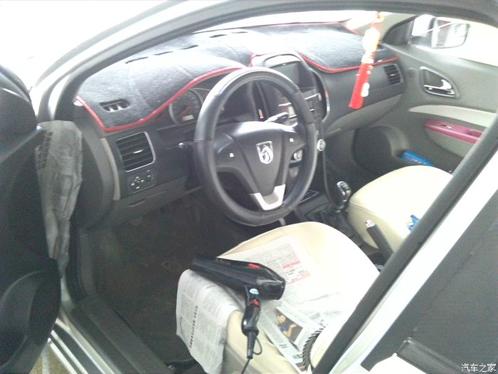

因为下雨 还用上了吹风机!

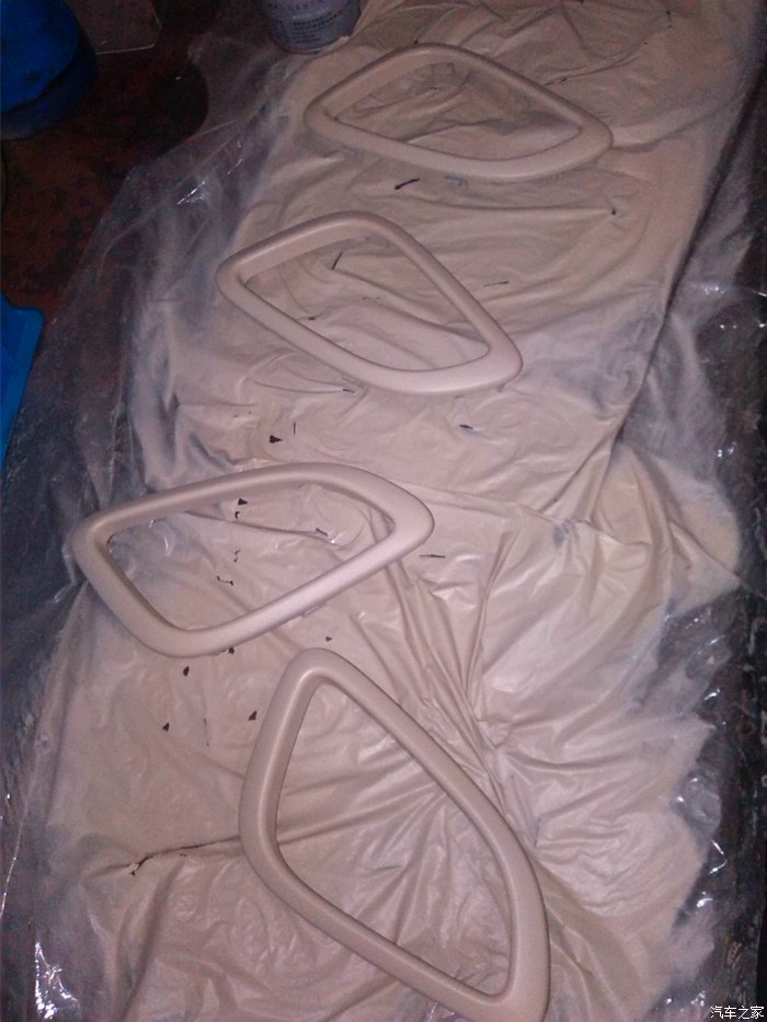

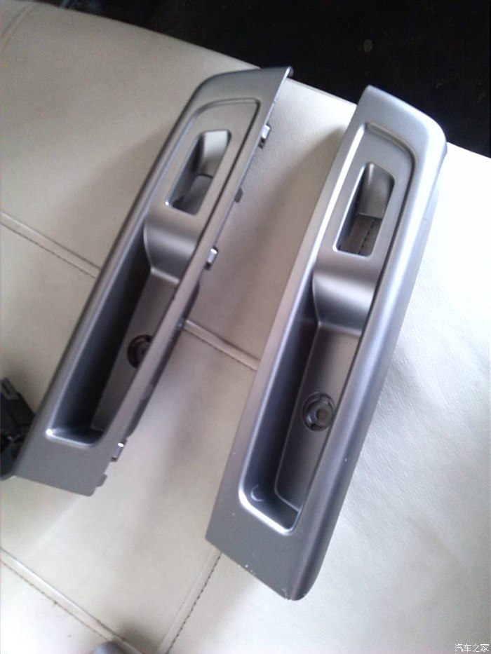

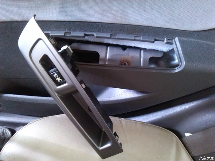

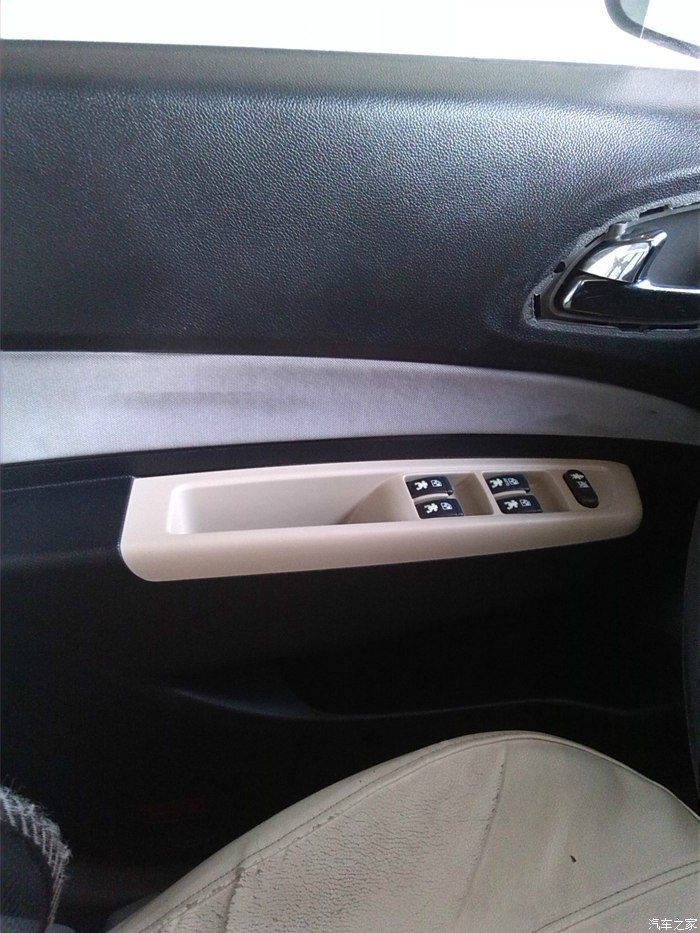

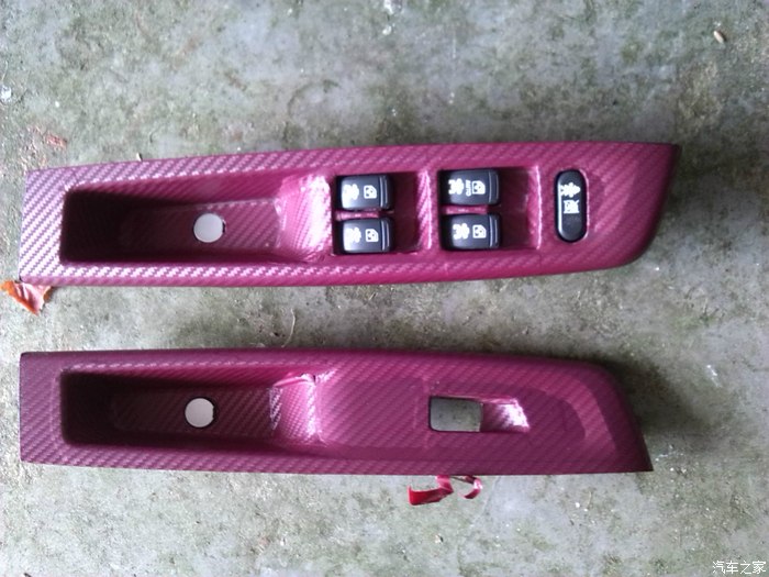

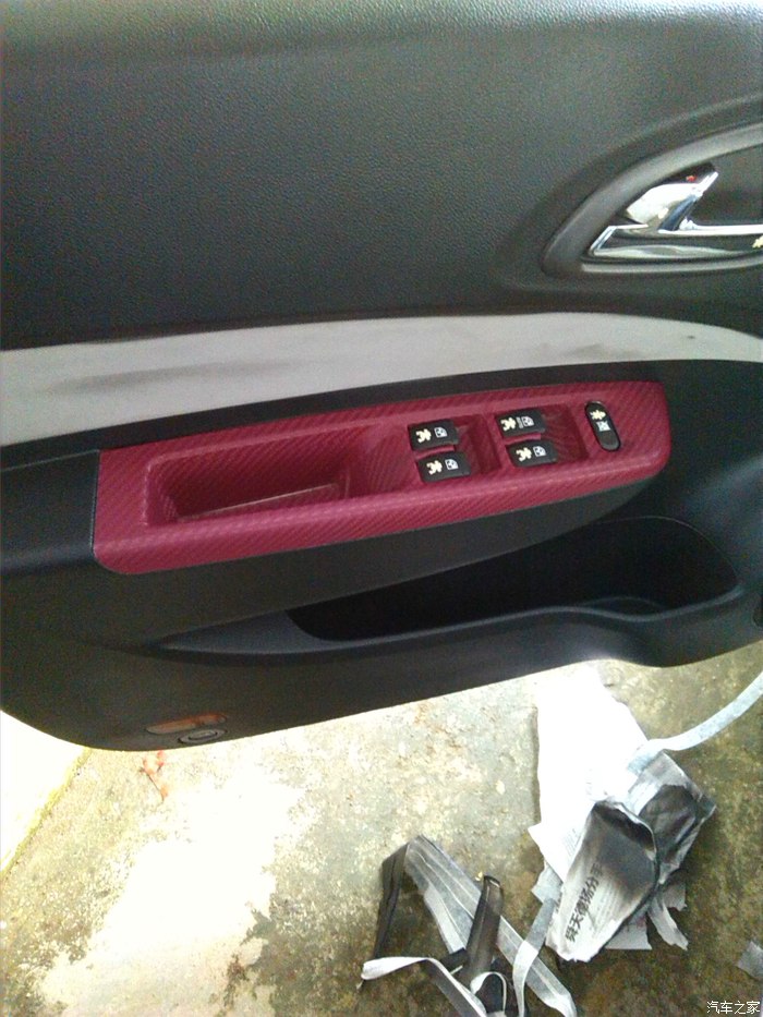

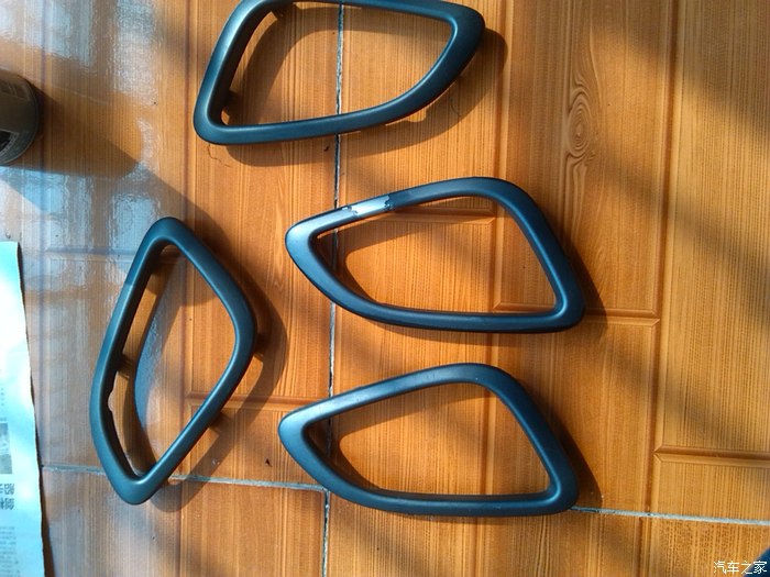

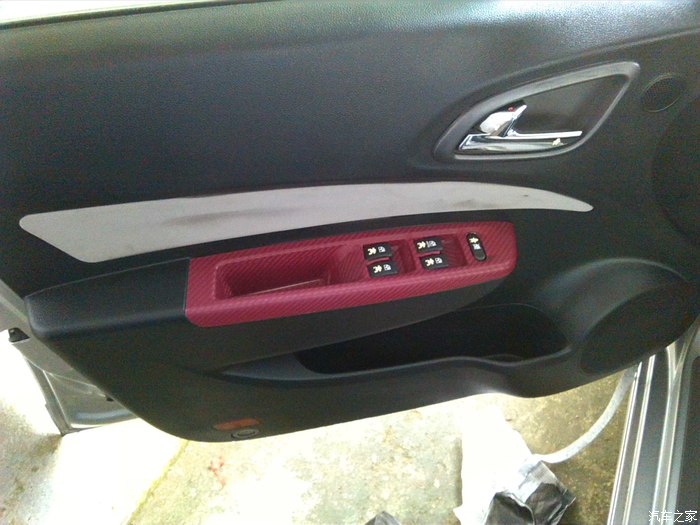

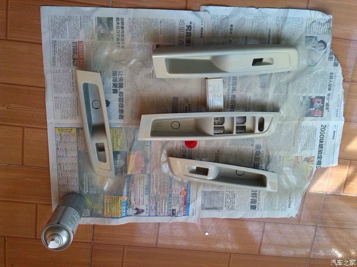

贴的炭仟维的时间长了变脆了,准备撕掉,喷米色漆!这样才不会单调!
拆掉之前撕了一个!

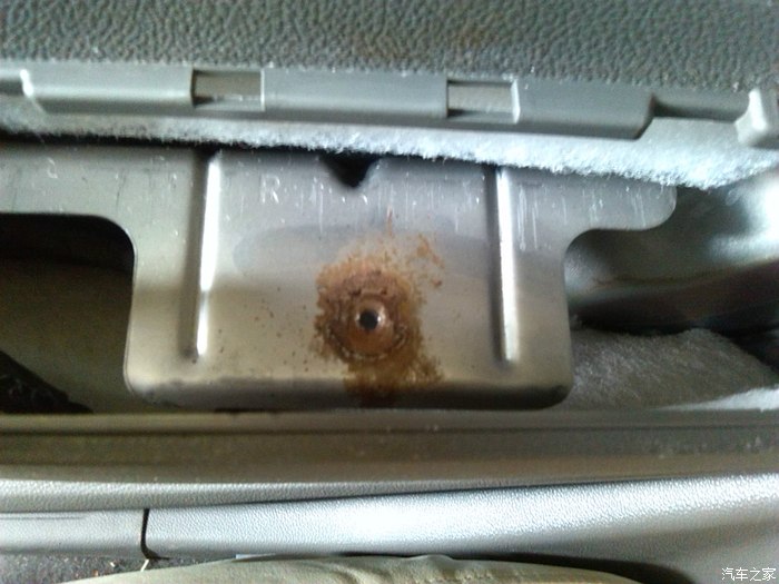

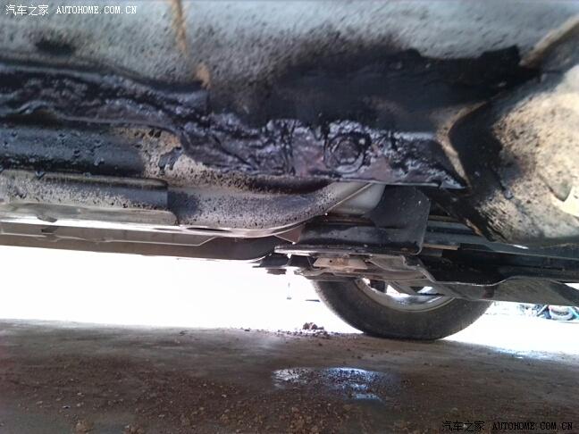

锈了!可能是小孩喝的水进去了造成的!
拆掉接线,拿下来喷 方便施工!

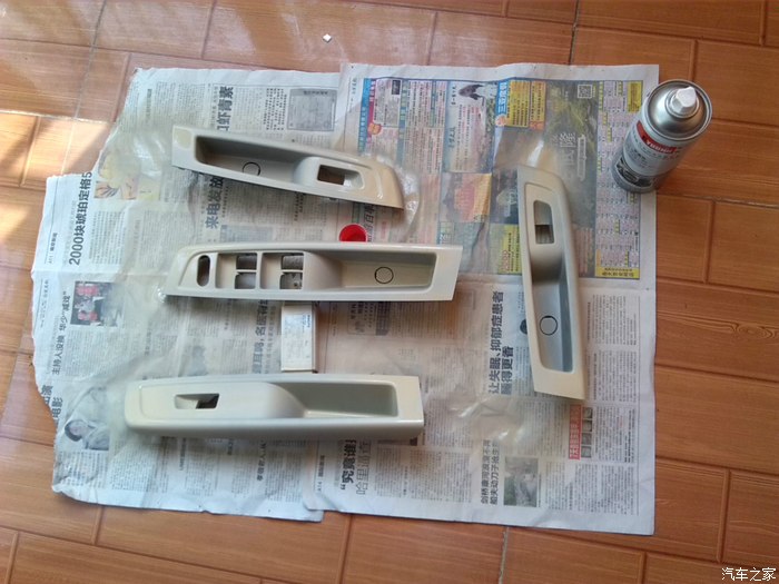

表面处理干净,切记!!! 最好用砂纸把表面银漆打磨掉再喷,不然后期漆容易被刮掉打磨后再喷会增加漆的附着! 下面开喷,分多次左右扫射进行,不可心急!防止流挂!
至于个人喜欢颜色怎么搭配,那要看个人爱好了!

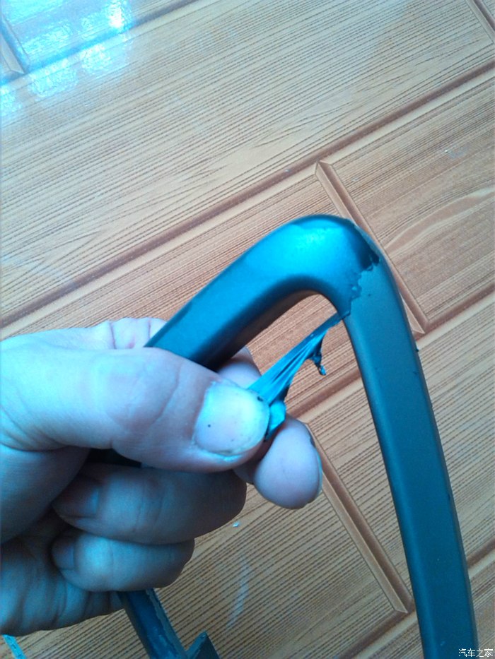

喷的轮毂喷膜可以撕的! 内饰不要用 这个不耐磨!
有弹性de ! 当初喷薄了不容易撕下来
喷涂过程就不再述说了,前面说的还算详细的了! 如果有流挂就用面纸吸一下,再补喷

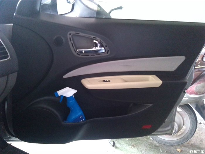

车库里拍的,有反光!

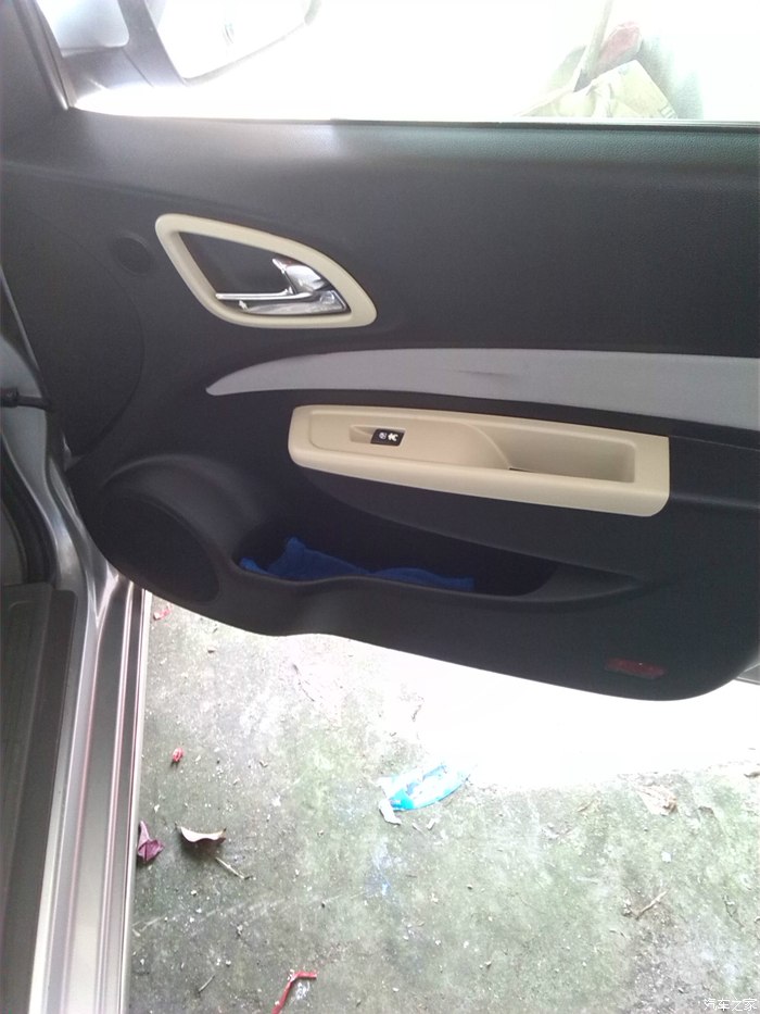

颜色大家随意搭配吧!

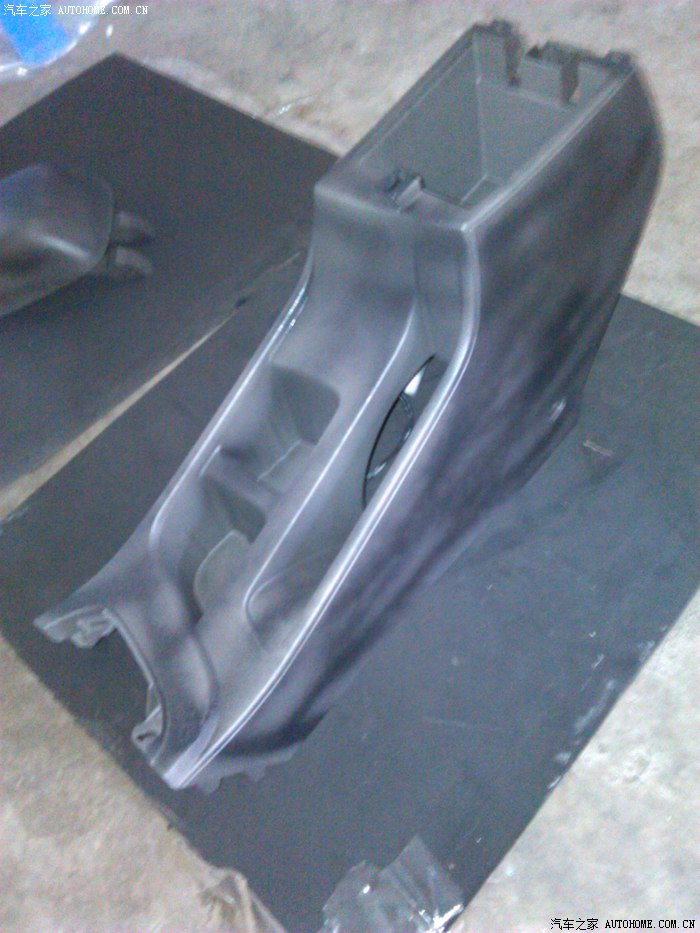

后门等漆到了一起搞定,最后是中控台和手套箱,手套箱喷什么颜色还在想,因为喷全黑有人说不好看(可能老款造型比较另类吧),希望大家给个建议! 在此谢过!

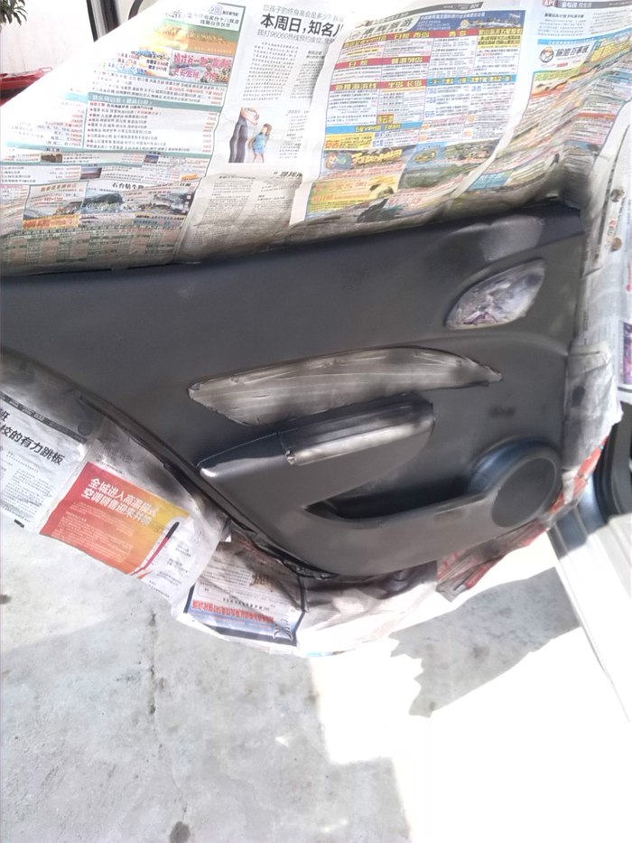

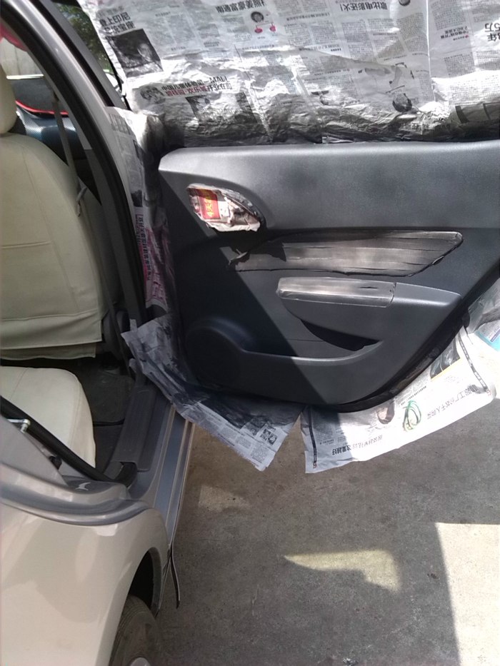

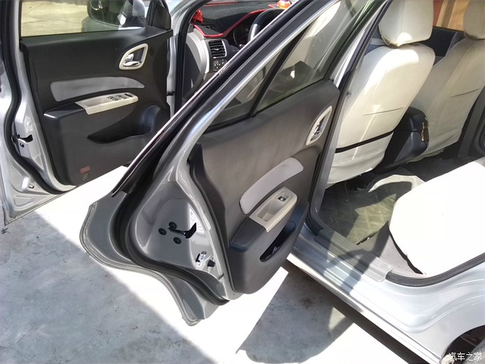

  下面是后门的
准备

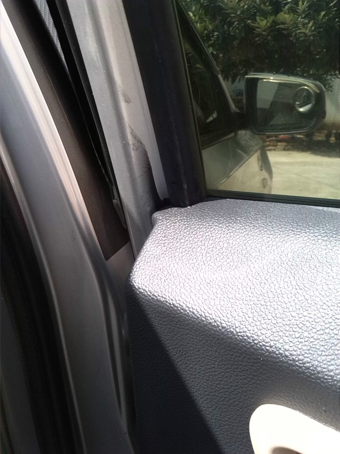

骏友们担心的问题,窗子玻璃左下角被喷到了,没事 用抹布擦就行。
四门终于全部喷完,
最后建议大家不要拿硬物去划,因为毕竟是漆,就是原车自带的漆用硬物去划
照样会有划伤,正常使用是不会掉漆的,因为本人扶手天天用一点漆也没掉,还有要在一家买漆防止有色差,最后要留点备用,防止不小心被硬物划伤可以随时补喷的,很简单,最后就剩中控台和座椅两边的板了,等有空再做!
