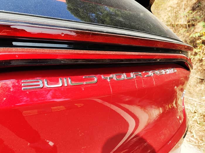

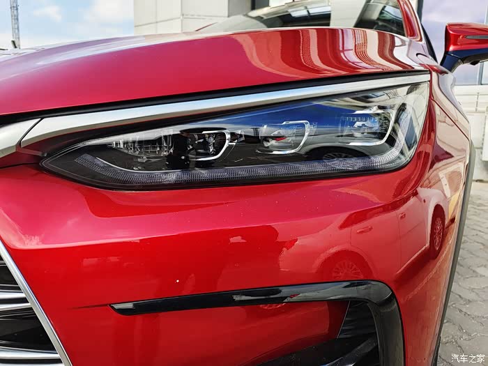

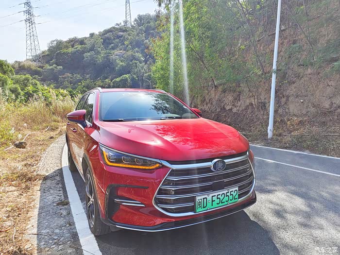

先秀一下外观,外观是选车时的第一考量吧,毕竟一款自己都看不顺眼的车,就没有心思再去了解他的内在了。唐DM-i的外观大部分延续了18款唐DM造型,时过三年看起来还是那么顺眼。赤帝红的配色不论在哪都很抢眼,就是....得加钱
车牌就不打码了,欢迎厦门的车友们来撩。

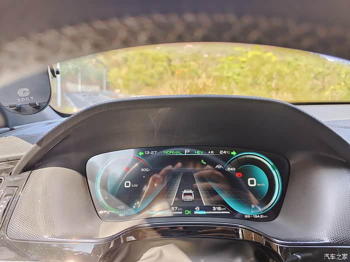

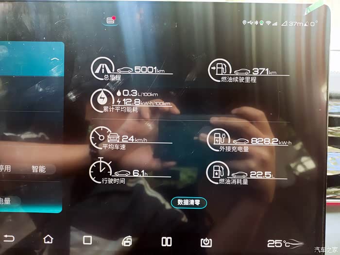

不知不觉已经5000公里了,才用了22升油,爽歪歪~800多度电也就一箱油的钱~至于行驶时间....拍照的时候好像出BUG了,我后面又去看了下是三十多个小时!

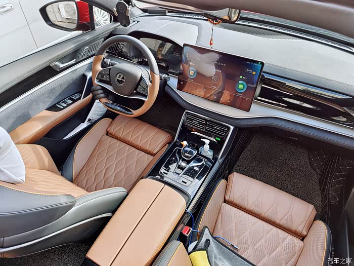

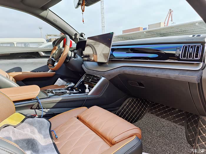

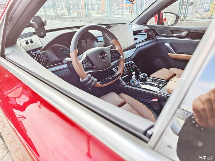

内饰方面相比老款有了较大的改动,整体偏成熟稳重一些,15.6英寸的旋转大屏不仅服务前排,后排乘客也能清楚看到屏幕内容~相比当下流行的多连屏,这种布局更兼顾后排乘客的体验。

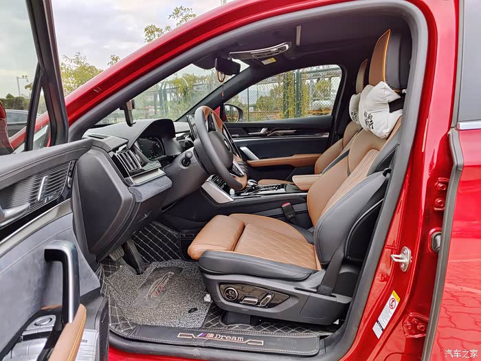

主副驾都配有电动座椅及腿托,乘坐更舒适。
副驾比较乱~拿块擦车巾遮个羞~这是平时拿来擦内饰的,大屏和钢琴烤漆面板比较容易收集指纹及灰尘~

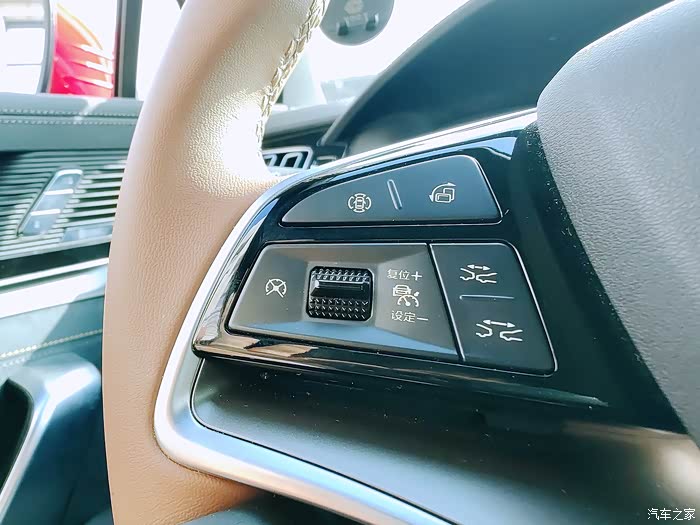

L2级辅助驾驶通过多功能方向盘上的按键来操作,上方是唤醒360全景影像和旋转大屏控制。

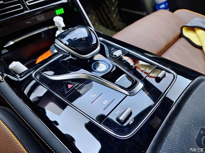

几乎所有的实体键都集中在方向盘和这个区域了,其他功能都可以通过语音来操控,保障行车安全。
烤漆、镀铬、搪塑、植绒、皮质包裹等多种工艺搭配在一起也不显混乱。

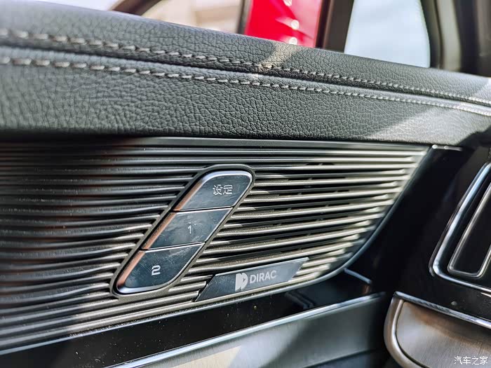

2挡主驾座椅设定并带迎宾功能,DIRAC调试的喇叭听说未来有机会上丹拿款了,不晓得以后能不能升级~

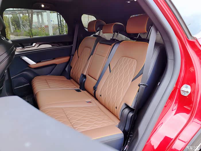

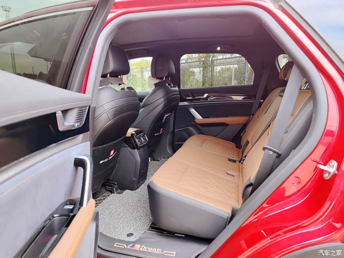

第三排用的少,纯应急用。大部分时间都是当五座车。空间还是蛮大的。

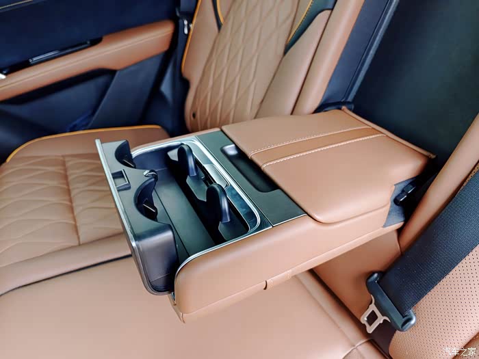

后排杯架及储物盒。

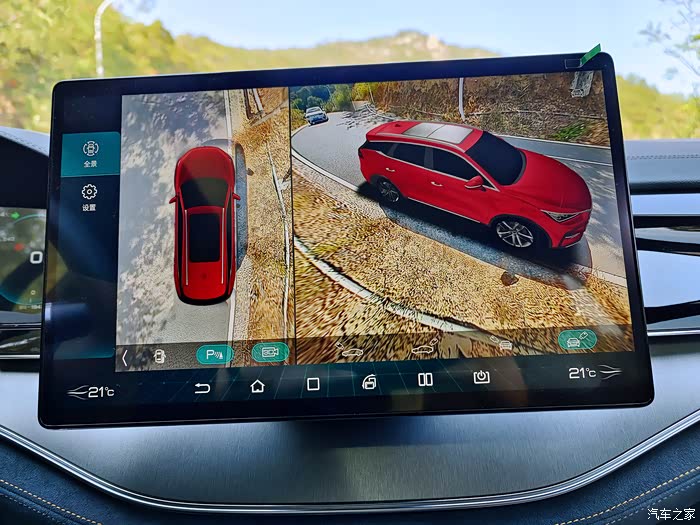

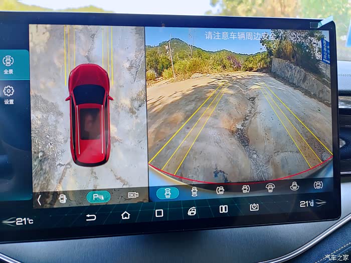

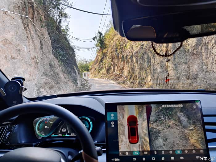

360全景影像帮我避过了不少障碍物,整体合成效果还是比较准确的。
使用360全景影像走过的沟路
使用360全景影像走过的狭道。

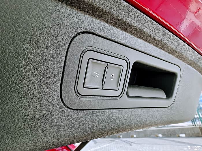

原车自带的脚踢电尾门,不过自从用了手机NFC钥匙功能,这脚踢功能没有传统车钥匙的感应信号就无法使用了~果然有得必有失啊~

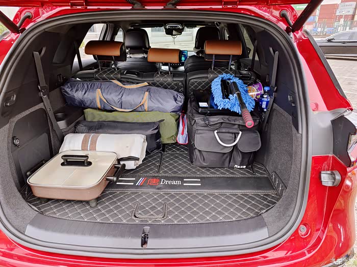

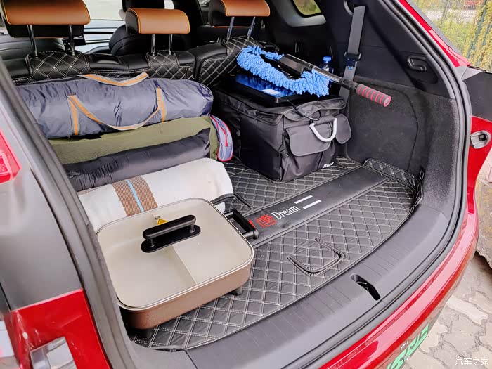

平时第三排用得少,露营装备就直接堆后备箱了~第三排不使用的情况下后备箱空间还是很大的~

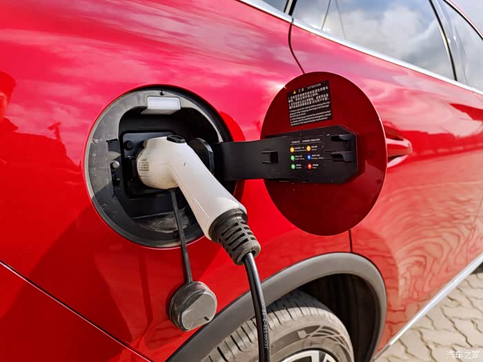

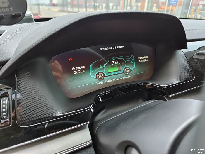

上一篇提车帖有很多车友咨询充电问题,我没安装固定充电桩,使用的随身充,但是原厂1.6KW太慢了,112KM版本的充满需要11小时左右,所以我自己买了条3.3KW随身充,只要是16A插座都能用。而且现在很多新建的房子埋线都是2.5平的,供应3.3KW是没问题的,所以即使10A的插座,接个转接头也能充。
实际充电功率在3KW,最高也就到3.1KW,纯电续航0到充满大概6个半小时。

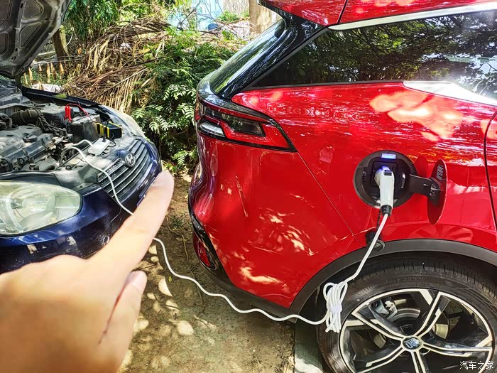

外放电功能我用的还是挺多的,除了露营,之前还救助过小区的老车,由于疫情长时间没启动导致电瓶馈电启动不起来,帮他启动并修复了下,又撑过了小半年。
