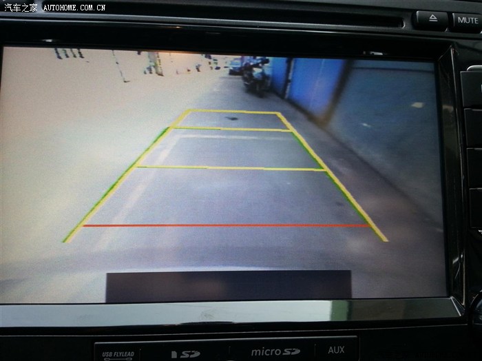

白天的倒车影像,白花花的一片。

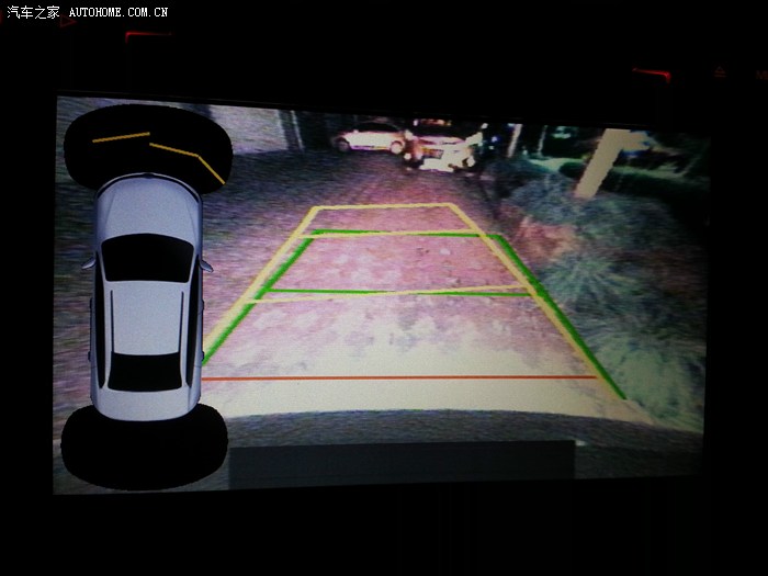

晚上的倒车影像,全是噪点。

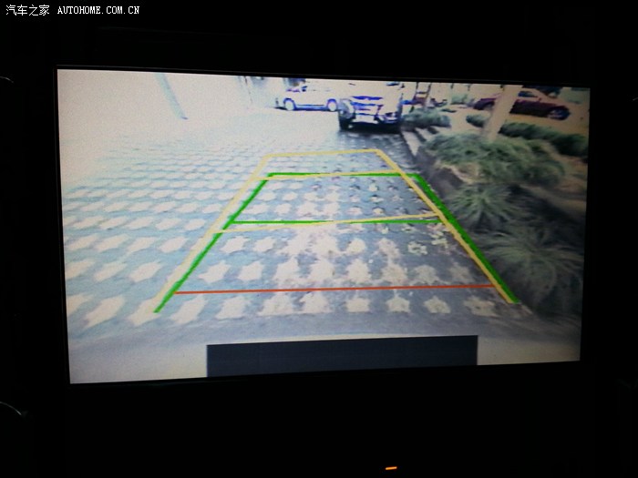

换RGB转换盒前

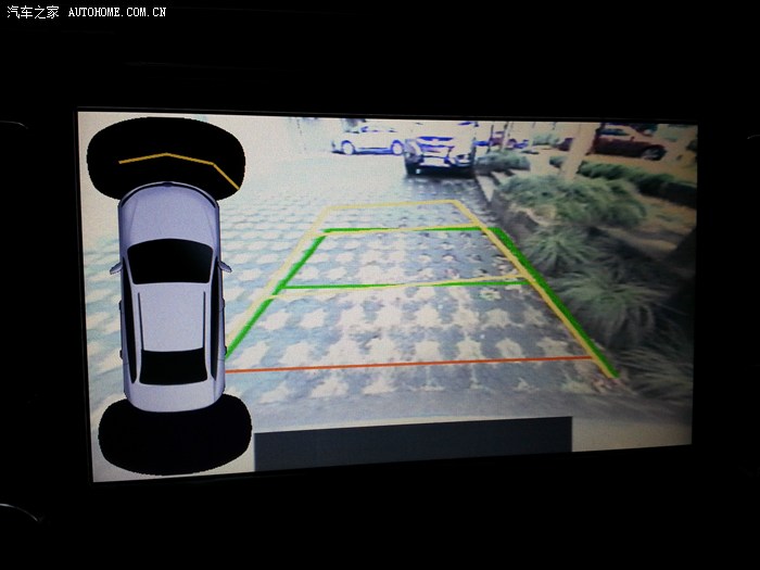

换RGB转换盒后,无改善。

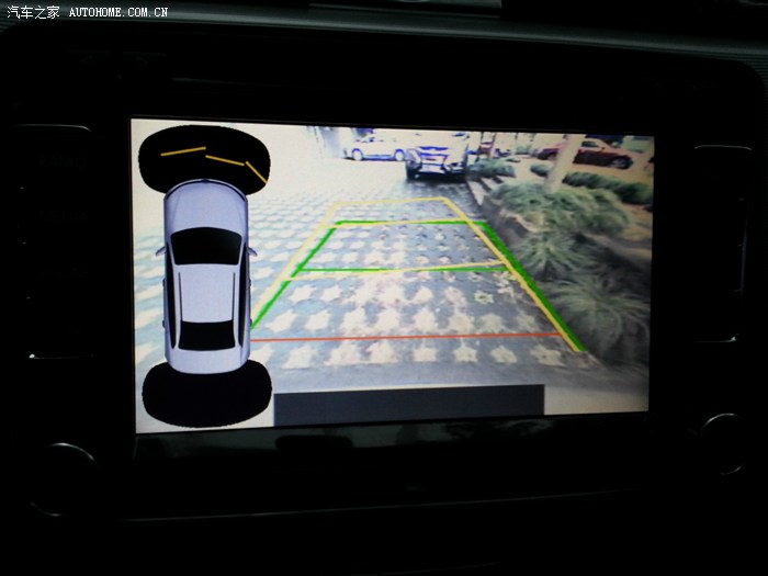

同一地点,同样的障碍,这张无OPS。
