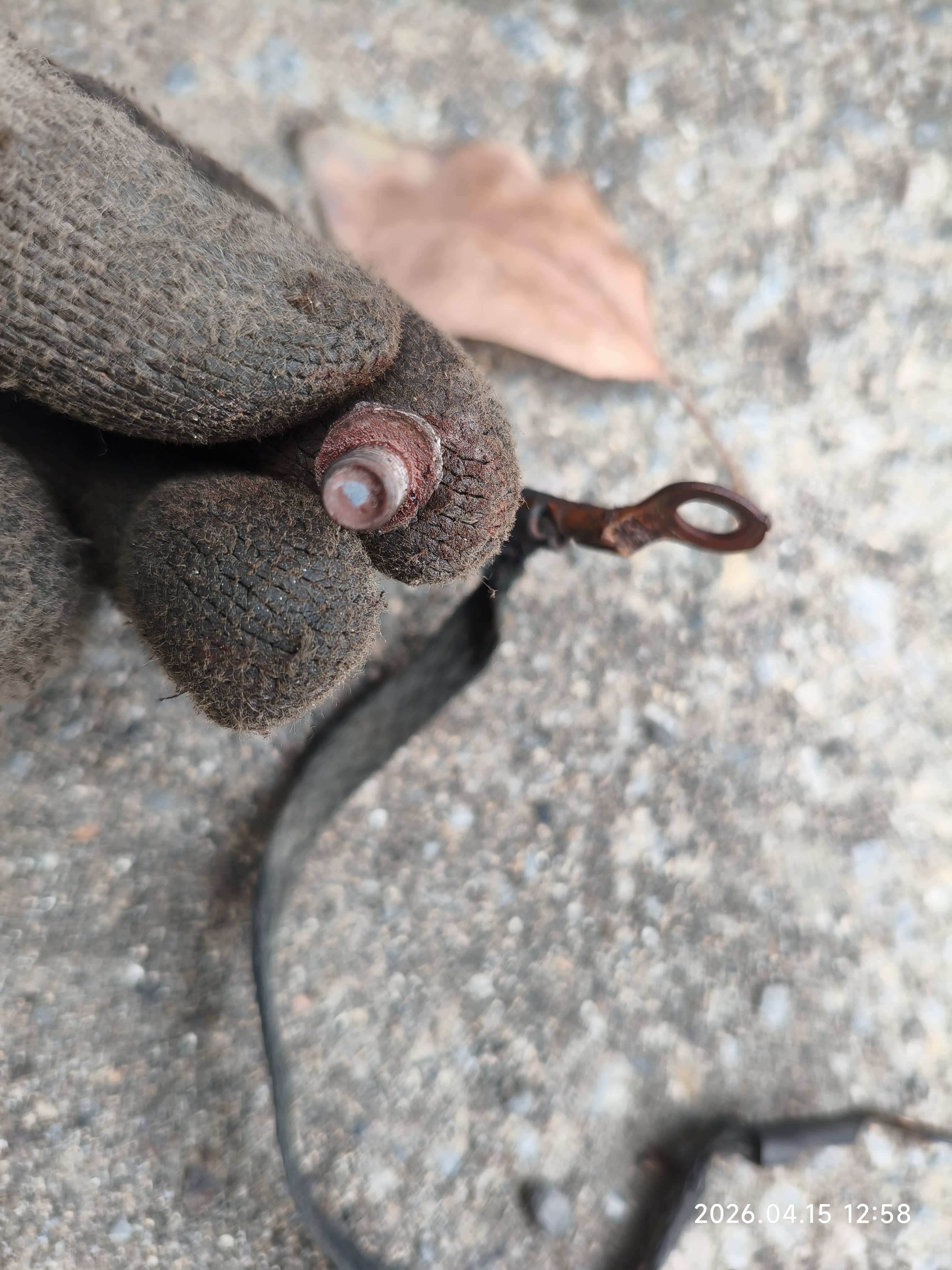

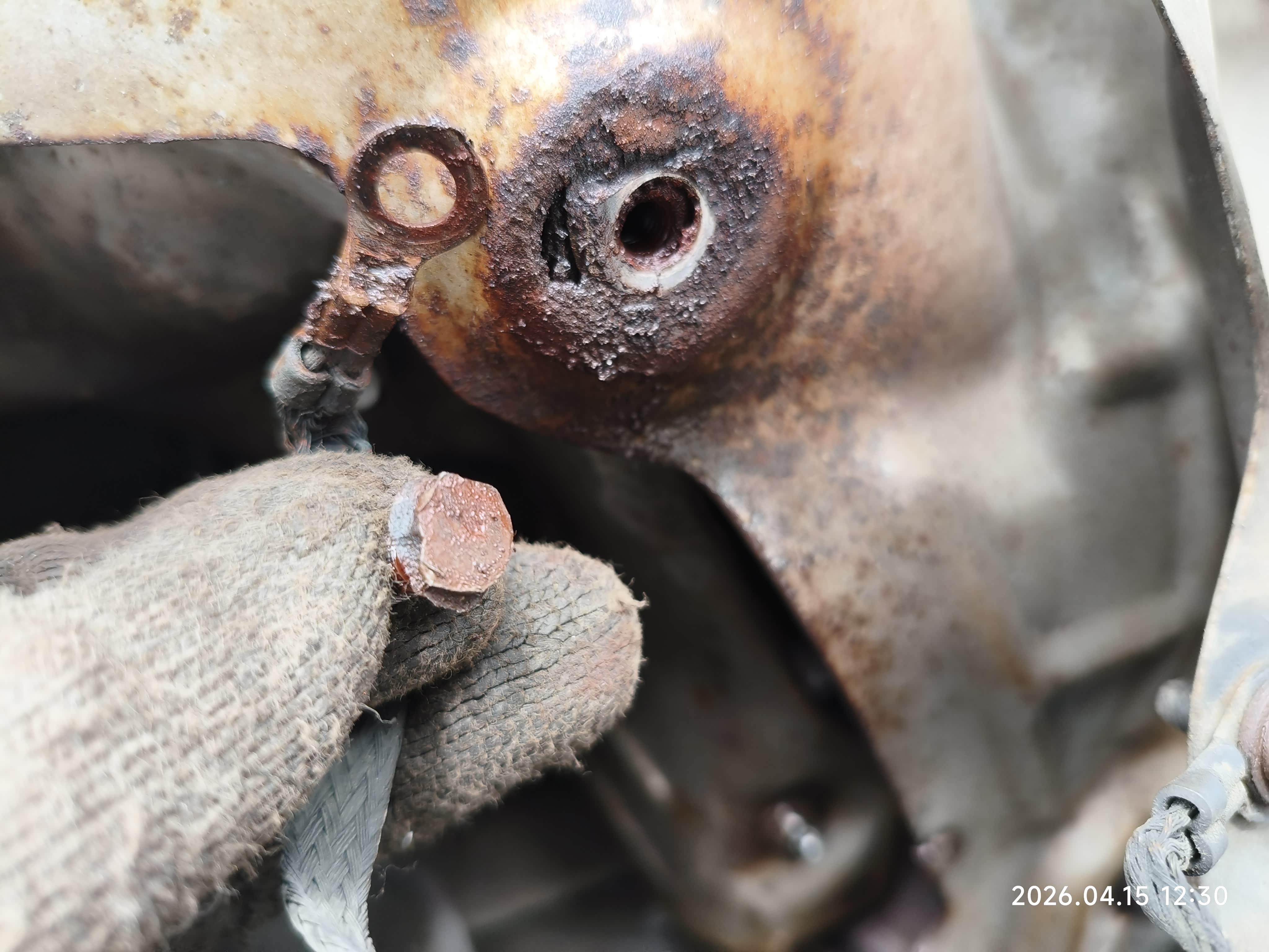

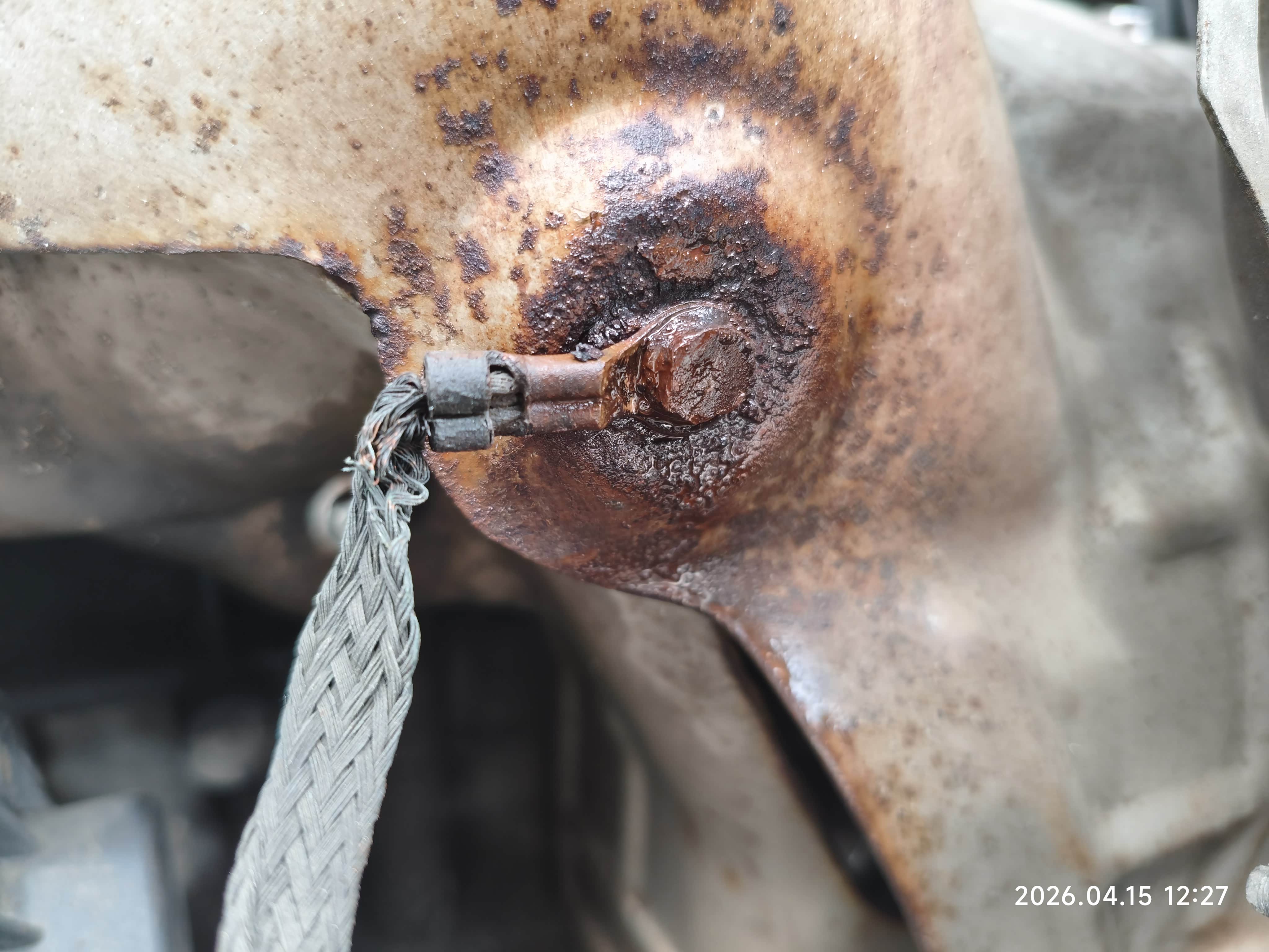

很早就发现排气歧管罩螺丝生锈严重,特别是那个固定接地/抑噪线的螺丝,更是锈得已经没有原来的六边形轮廓。在更换前非常担心拧断,只能先喷WD泡一晚上。
这个就是排气歧管上罩的一个螺丝,固定编织抑噪线,锈得已经没有轮廓了

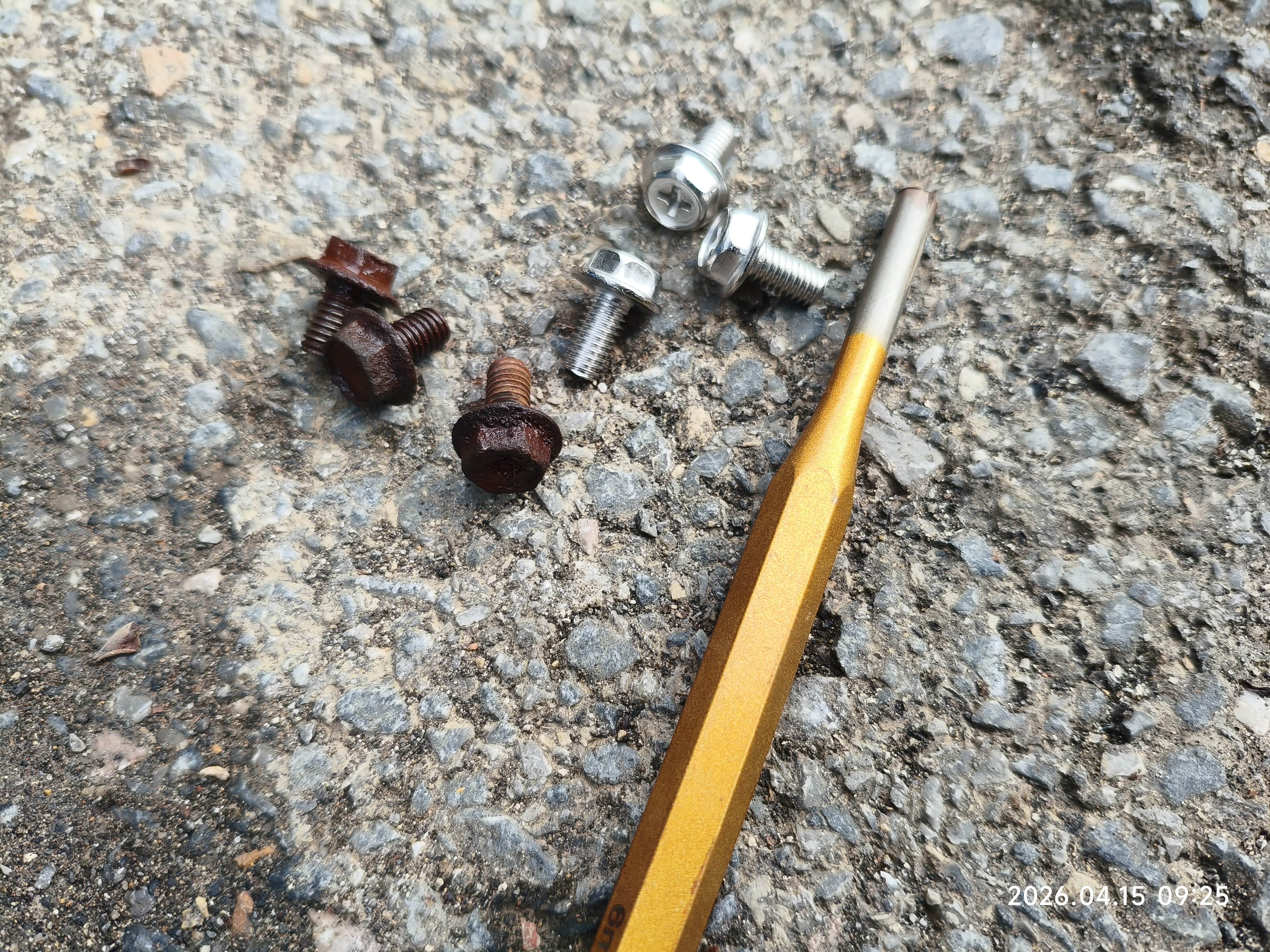

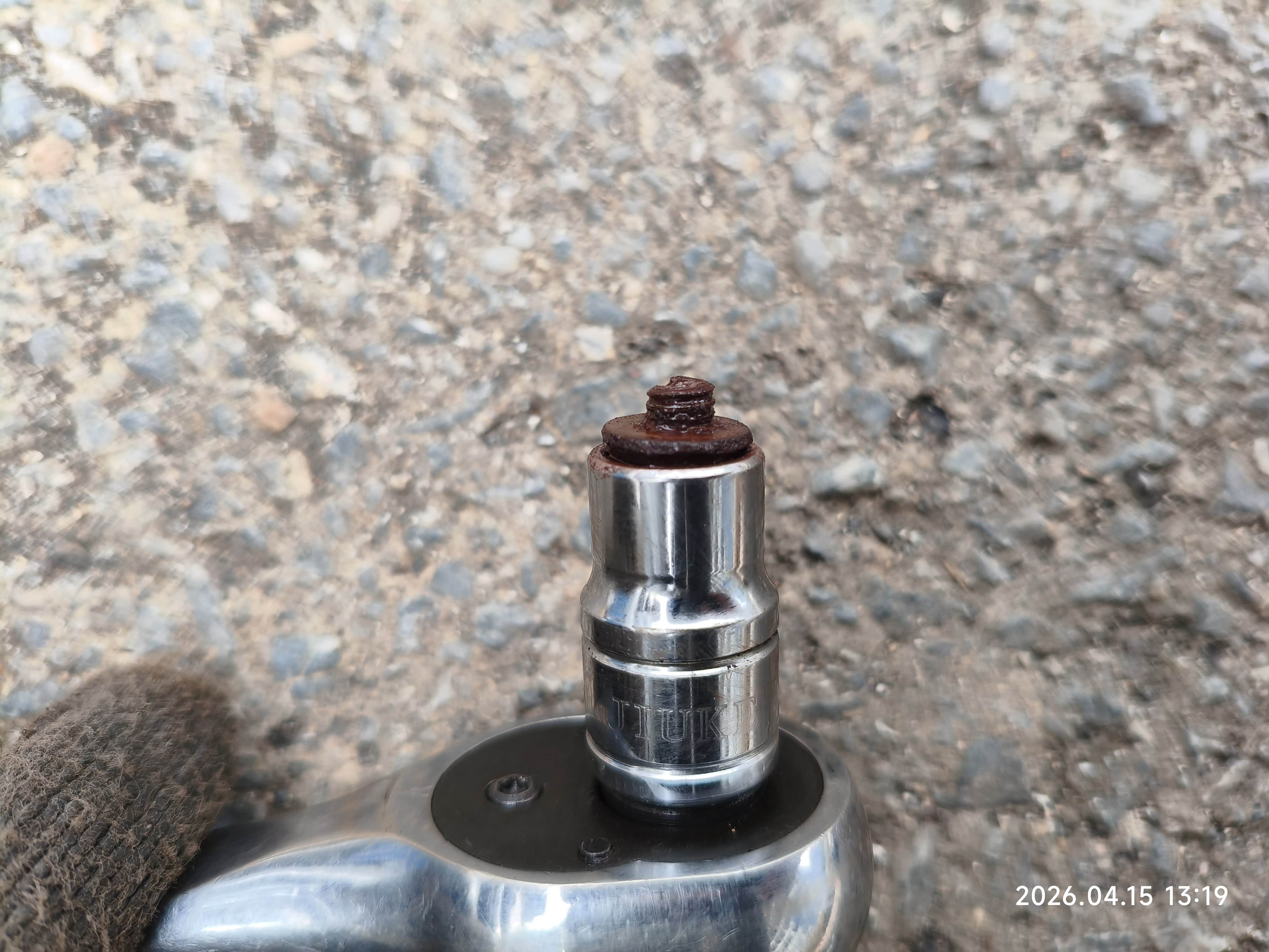

反复敲打后,终于用9mm套筒拆下(原来螺母规格是10mm,生锈后尺寸缩水了)
就是这颗螺丝

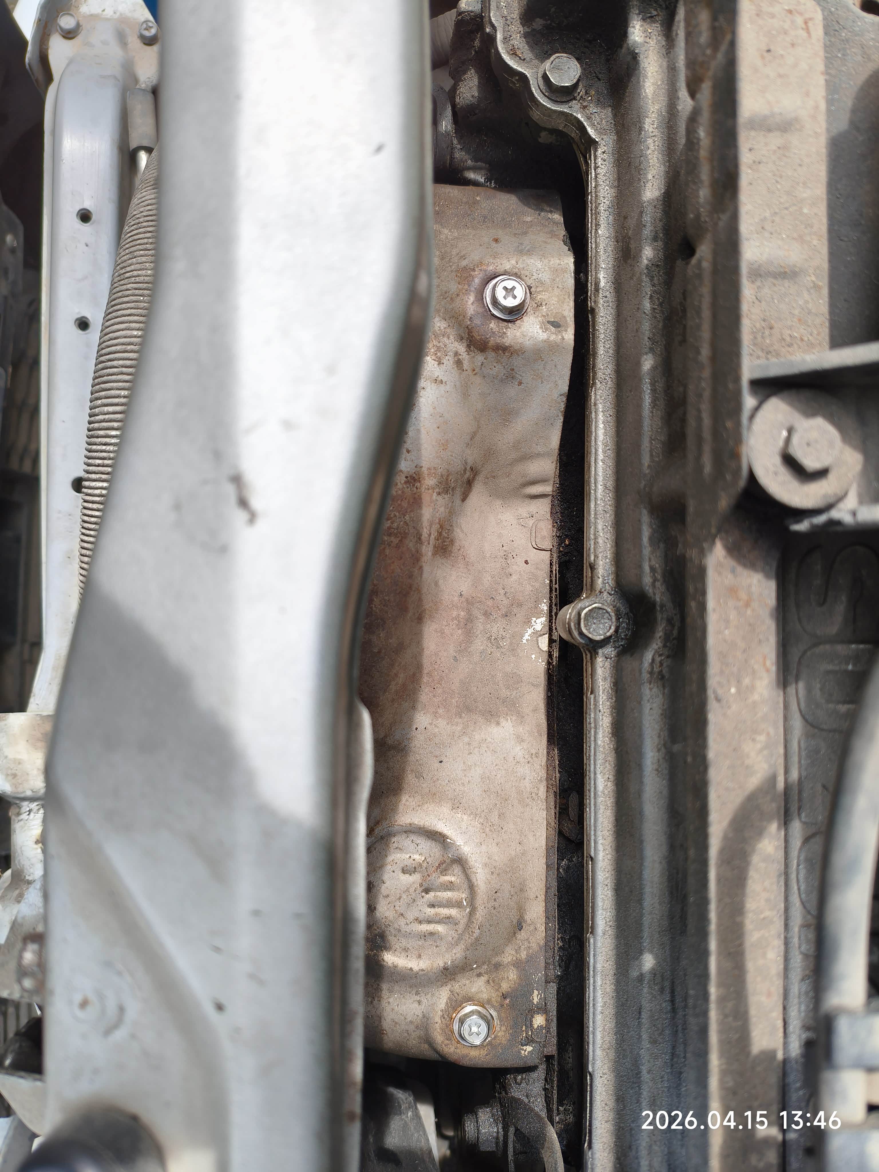

排气歧管下罩有三颗螺丝,在拆下前保险杠后,可以有较好的敲打和操作空间,用中飞套筒扳手顺利拧下

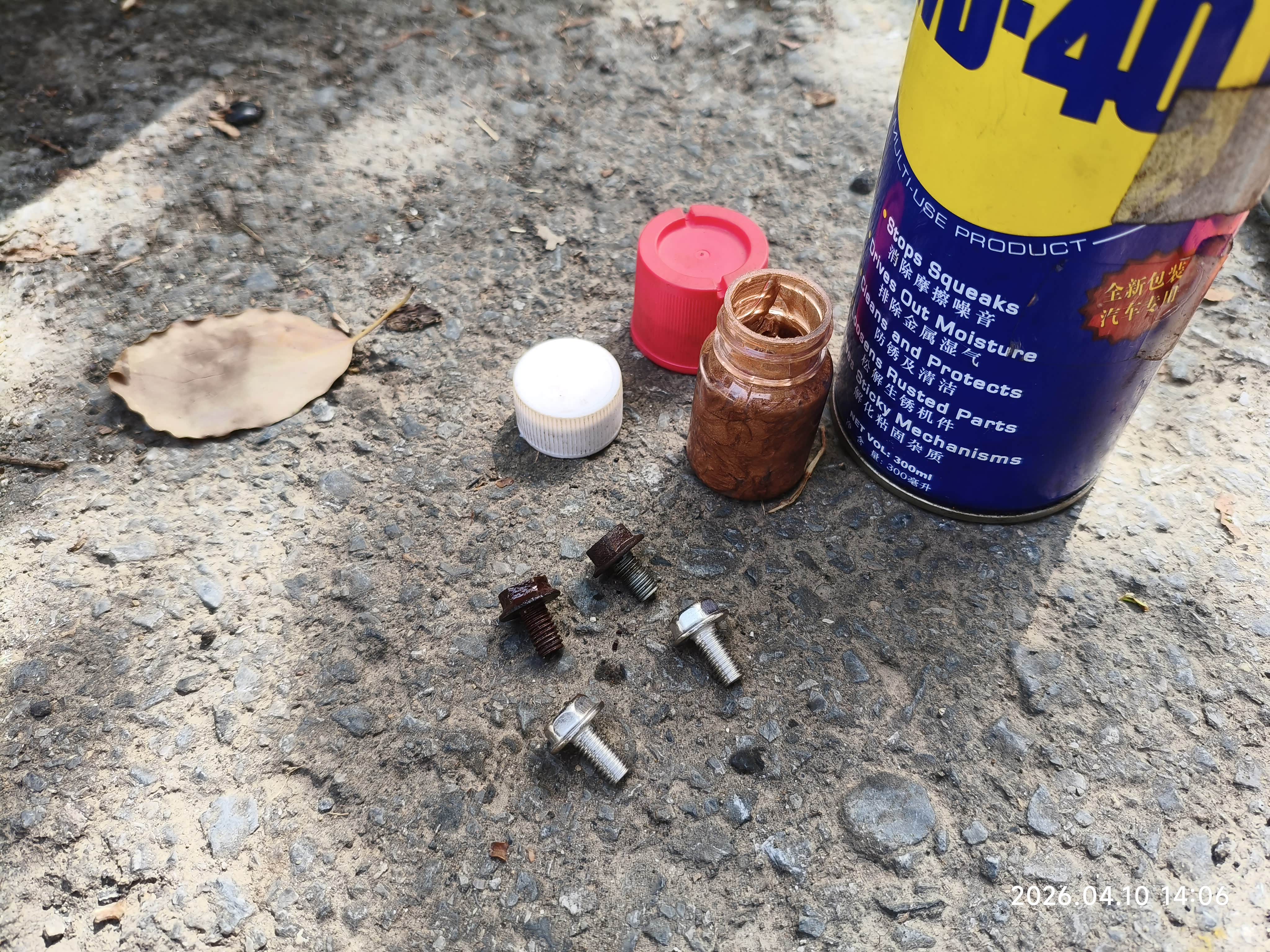

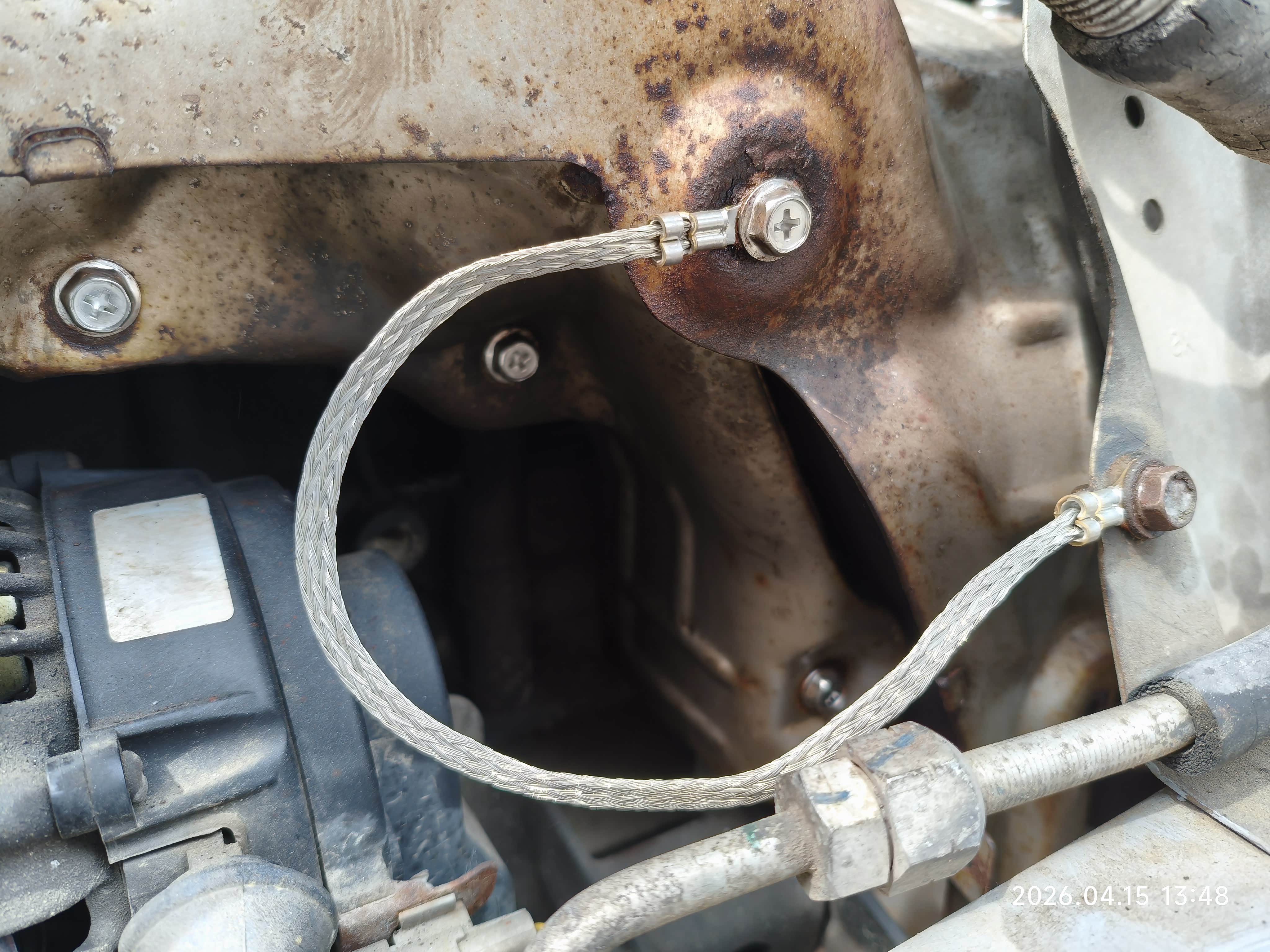

更换为不锈钢螺丝,涂了铜基高温抗咬合润滑脂,那个隔热罩铁皮在编织抑噪线附近已经快锈穿了ahl_大哭

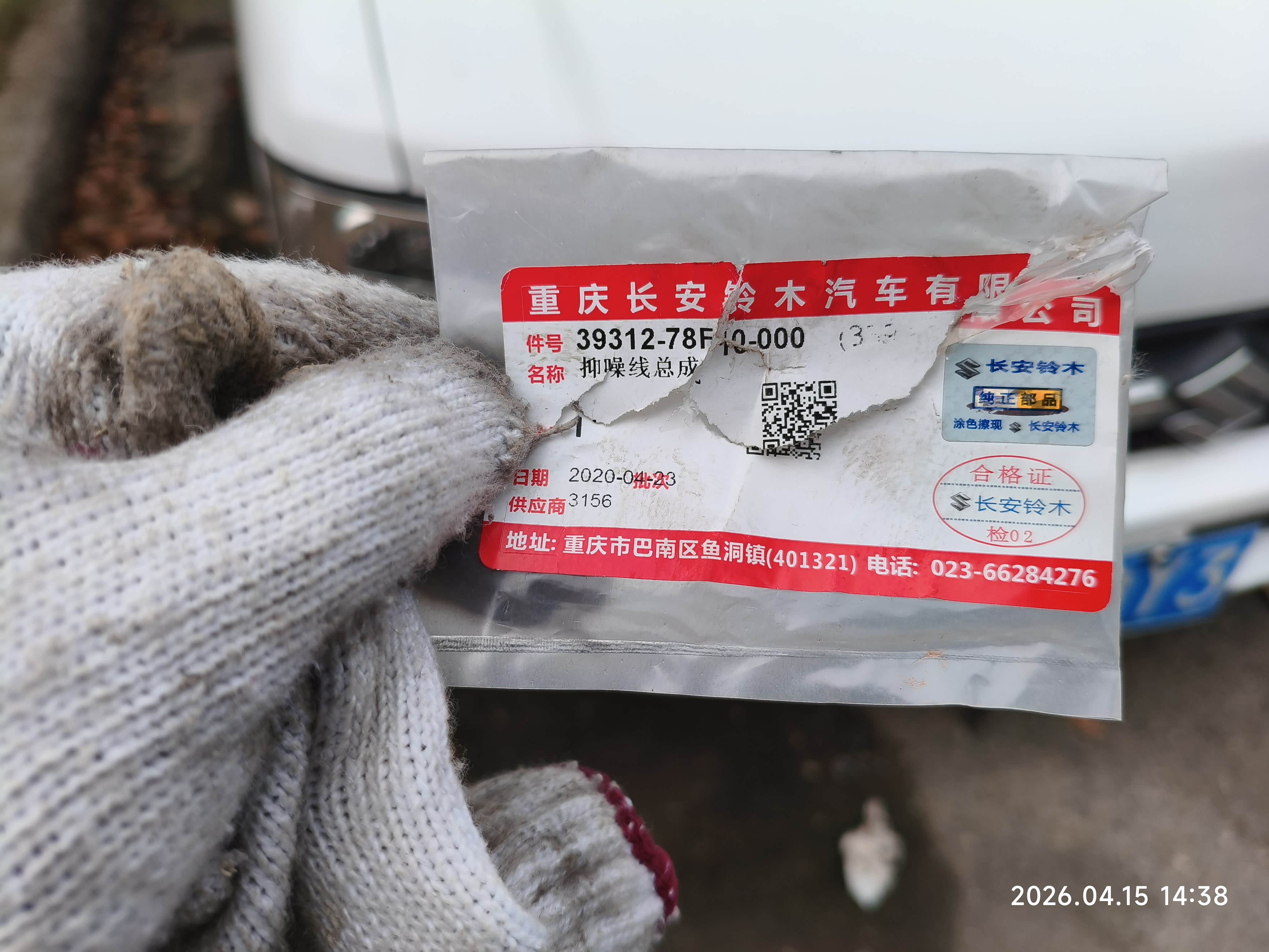

抑噪线买了是铃木雨燕的,北斗星的好像找不到了

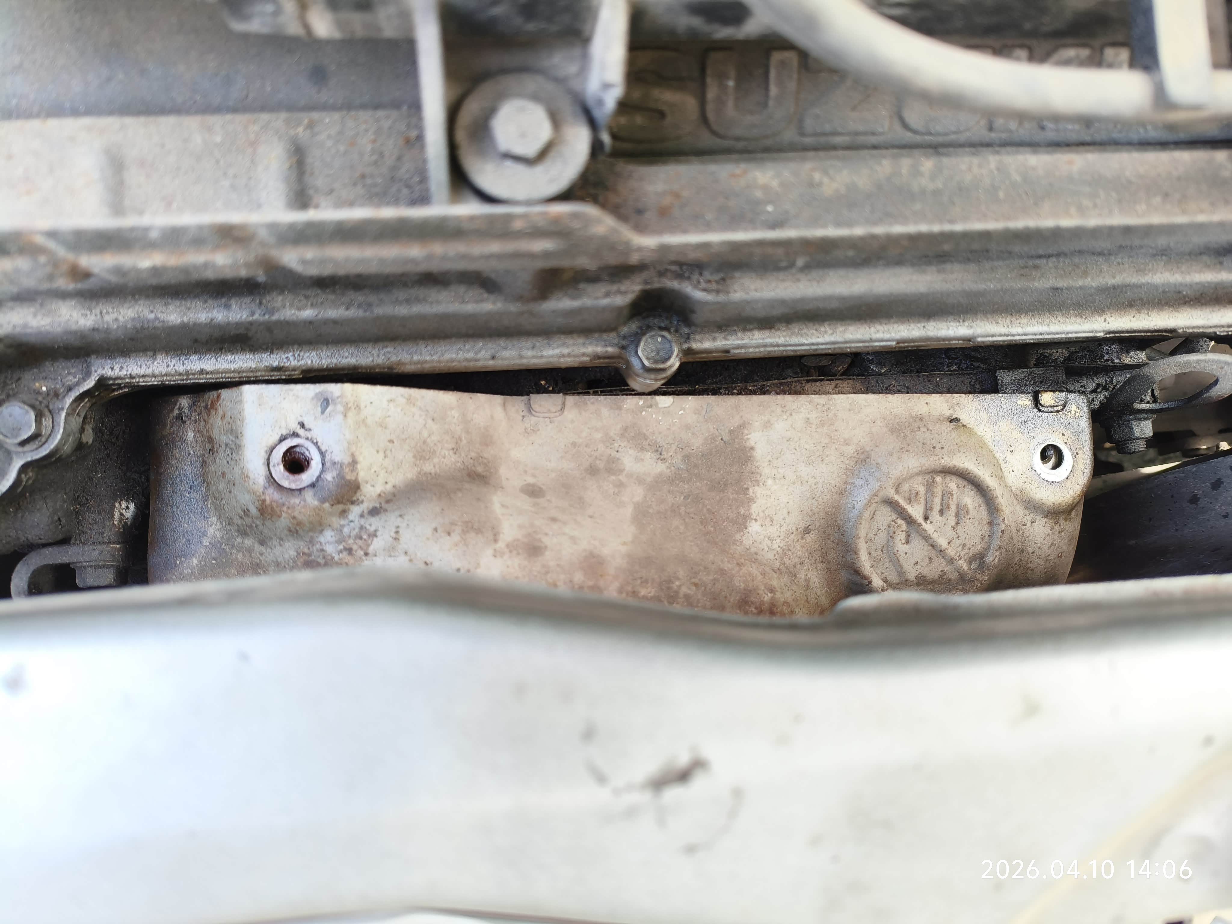

排气歧管上罩上方还有两颗螺丝,类似方法顺利更换
不锈钢螺丝涂抹铜基高温抗咬合润滑脂
上罩上方两颗螺丝更换完成

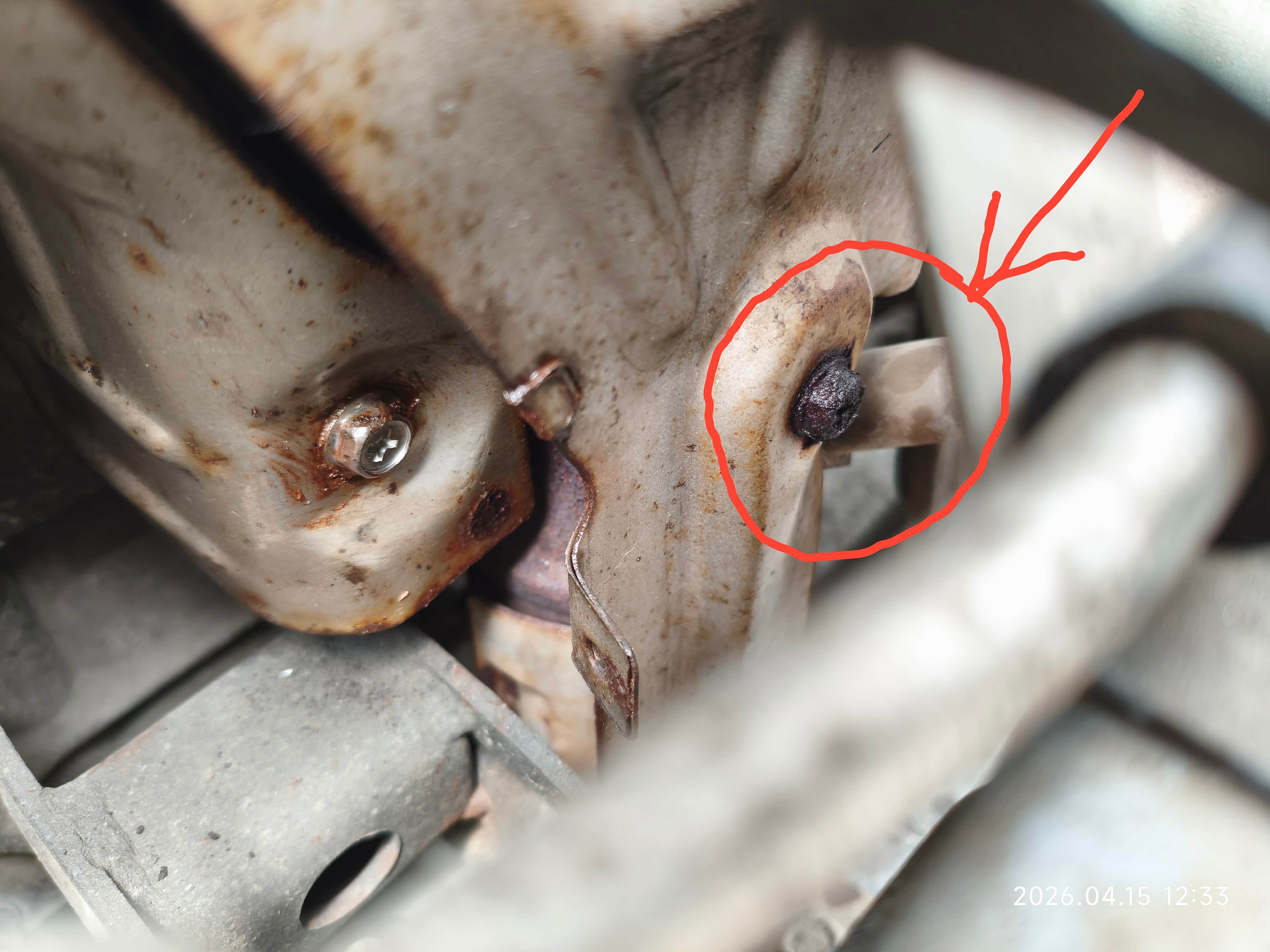

最后发现上罩最下方还有一颗螺丝,非常别手,没法敲打松动
由于是临时喷了WD40,加上没法敲打松动,最后拧断了ahl_大哭,只能就这样空着了,有三颗螺丝固定上罩应该也没事
