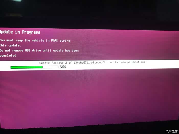

还是这个亲切的界面,自己动手升级的一定记住,不要插sd卡,不要插,不要插,这事关自己车机的性命,要不就不要动手
第五个文件升级有点慢,前面都是秒过,貌似和我的usb3.0有关?
这个就更慢了,2%的往后蹦跶,真害怕车自己断电了,大家升级的时候还是把车着着吧,升级过程不能断电
好了这个界面就说明升级完成了,可以移除U盘了,就是暴力的拔出
,然后就是车机重新启动了
