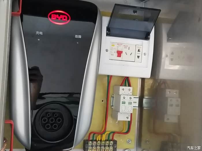

这是车库强电盒内部,40A的空开,6平方线
在家装的,比较杂乱
先在电箱的背板上安装充电桩
到充电桩的线接好了
再来一张,漏电保护开关要换40A的
电箱外观,带锁

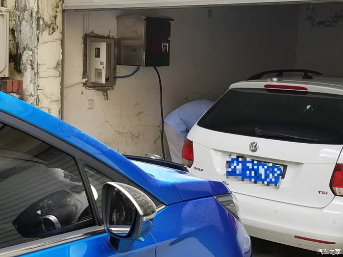

充电箱离车库强电盒很近,线上套了个塑料管,有点怕影响散热
这个塑料管我改天得换了,怕影响散热
装这个位置车停里面和外面都可以充
充电功率稳定在5.8kw
