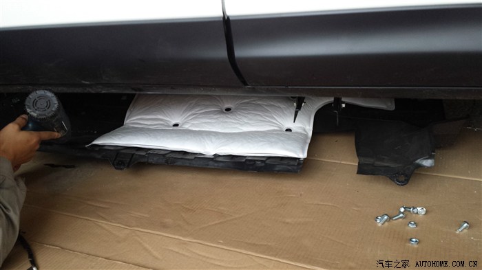

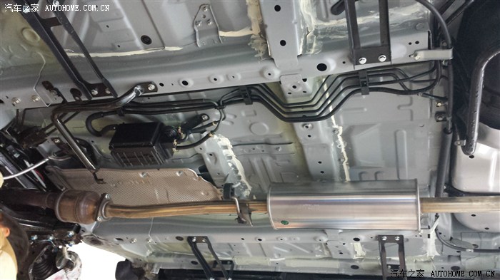

升起底盘,我们可以看到VV肚皮底下到处是塑料护板,而且里面有白色厚厚的隔音棉
看到白色的隔音棉吗?装踏板要割底盘塑料护板的

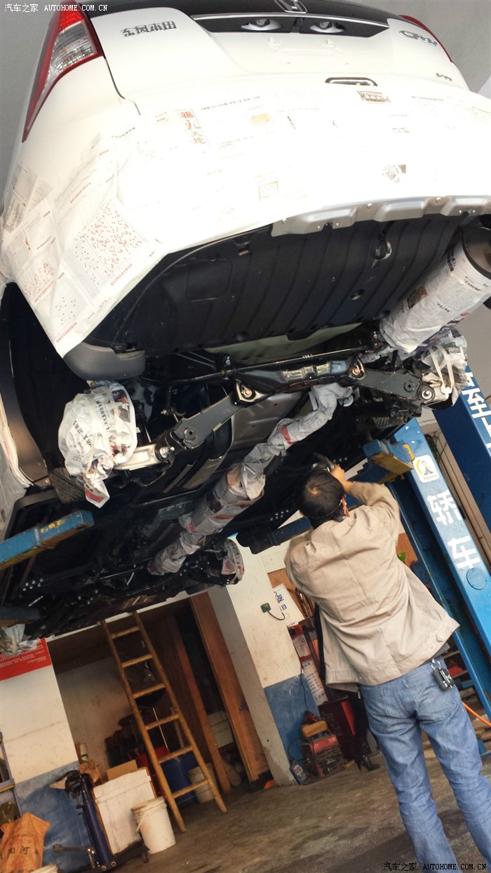

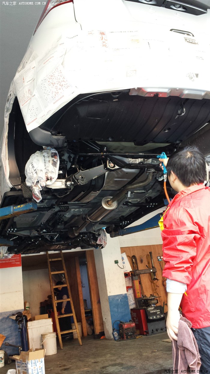

装饰小伙子以前在4儿子那上班,他跟我说4儿子那基本没有修的东西,你只要去,就会忽悠你换零件。大大的实话啊。小伙子做事很认真,给VV做喷装甲前做全方位的包扎。

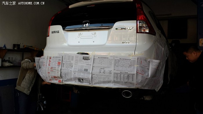

轮胎也是要包的,千万不能马虎,有的地方不卸轮胎直接喷,这样容易喷到轮胎内壁。清洁底盘

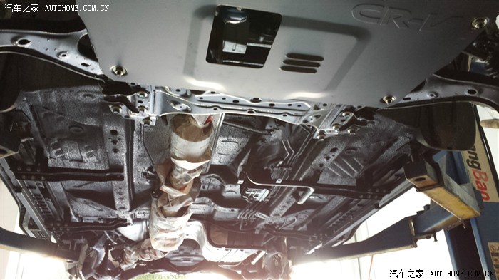

底盘清洁的差不多了。看到原厂的防锈胶没,还是一般般吧。

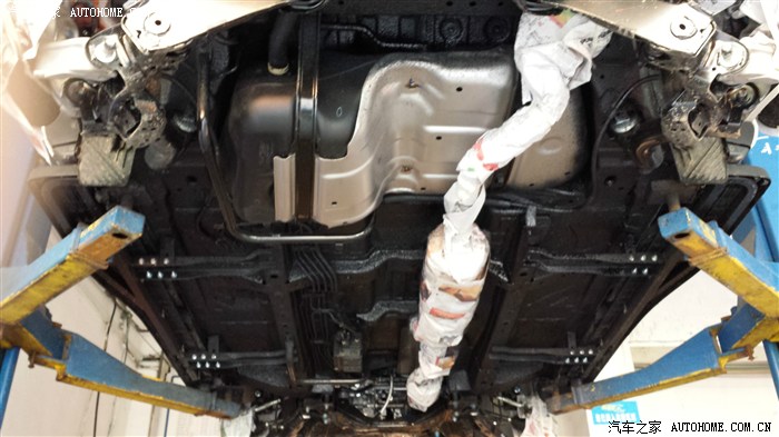

开始喷了,小伙子说喷底盘装甲其实不要多久,就是在喷之前的包扎,清理底盘等细节处理比较耗时间。
喷完了。看看效果怎么样。油箱没喷,小伙子说要喷,我问了店家说不能喷,我还是选择不喷。

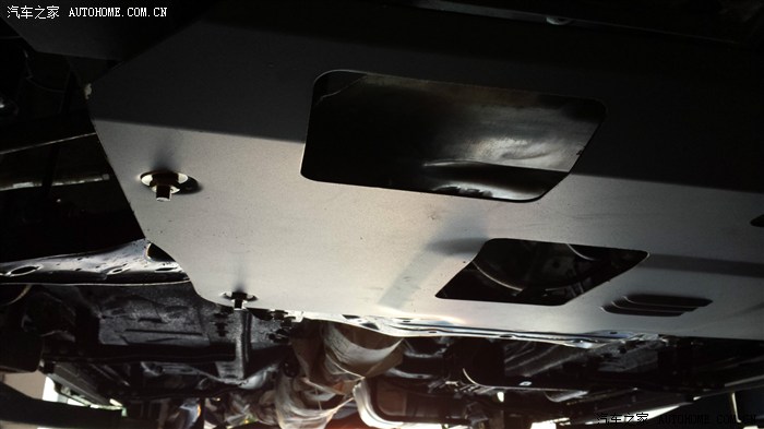

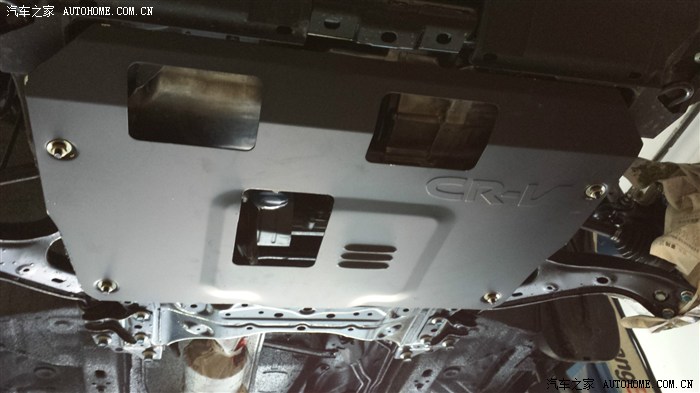

装发动机护板了。看到伸出来的螺丝吗,显然不是很长,不影响底盘离地间隙
在这里说明一点,2.4车型,原车自带发动机塑料护板,但是顶多只能防一些小砂石对底盘的冲击,但是真要碰到烂路,有尖石头的路段,这样一块塑料护板是不起作用的。2.0车型原车没有自带的。
看到螺丝的长度吗?

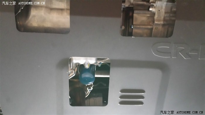

发动机护板中的一个孔--机油孔
