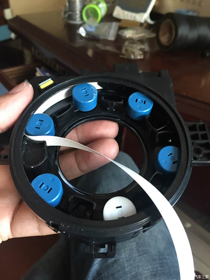

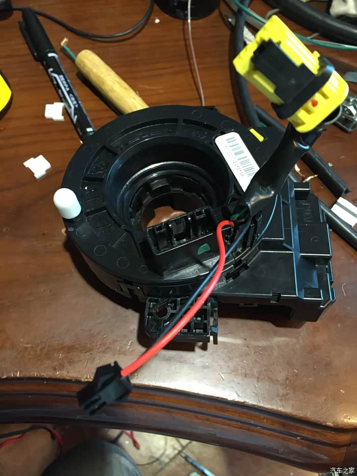

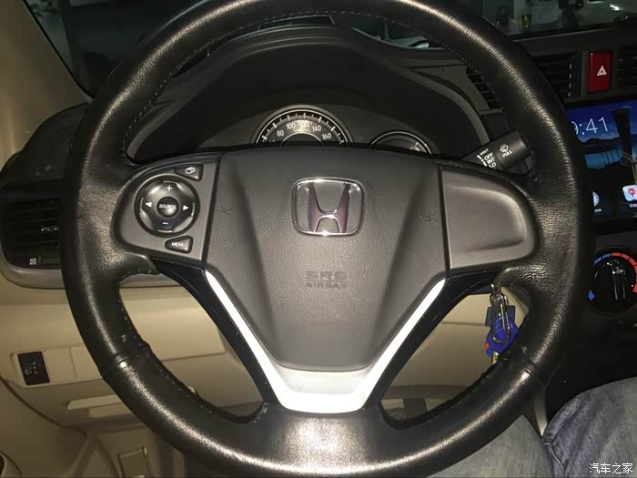

从方向按键讲起,我的是自舒版,开车时调整音响影响了注意力,在论坛看到大神的改装研究了一段时间,动手了(拆方向盘百度大把视频)。

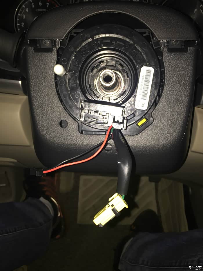

取下的游丝

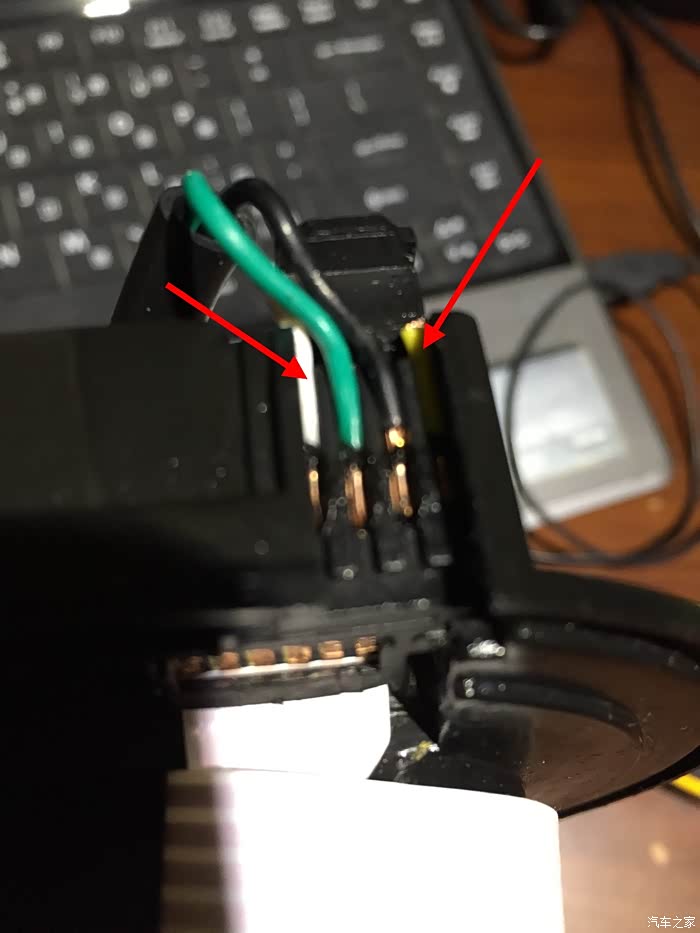

打开一看和网上看到的结构不同,是用滚轮分离绕圈,只有一条排线,里面有6条线 2条喇叭 2条气囊,还多了2条,主机是靠方向键对地线输出不同电阻控制音响,也就是只要一条线就能搞掂。

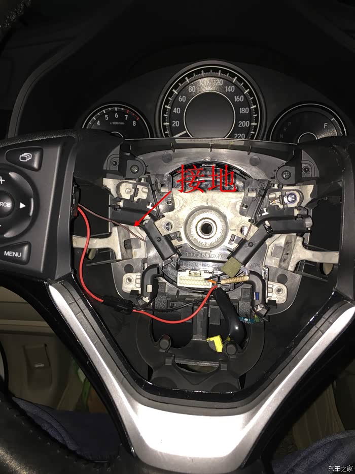

多出来的二条线在气囊线二边

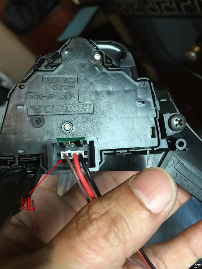

红黑2条线就是从空位焊出来的,接方向键用(楼下右侧2条线对接的,为了方面安装所以中间用插头断开了)

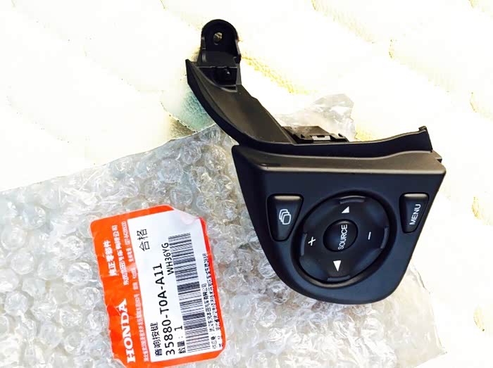

160元主菜
方向键就三条线有意义,左边接地(方向盘地),右面2条通楼上的红黑2线

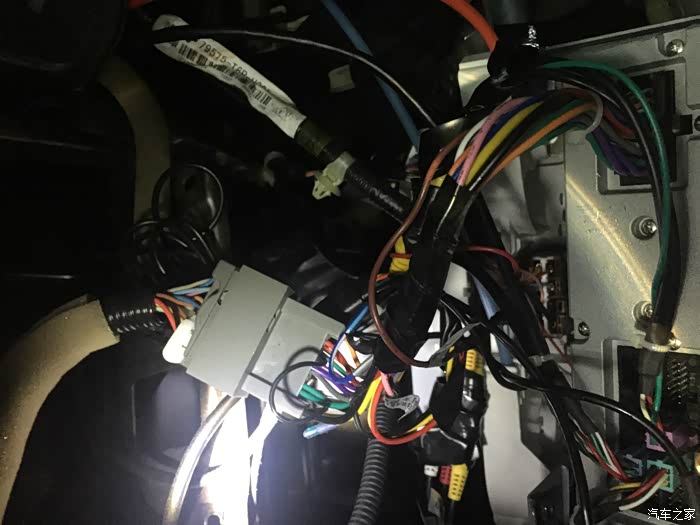

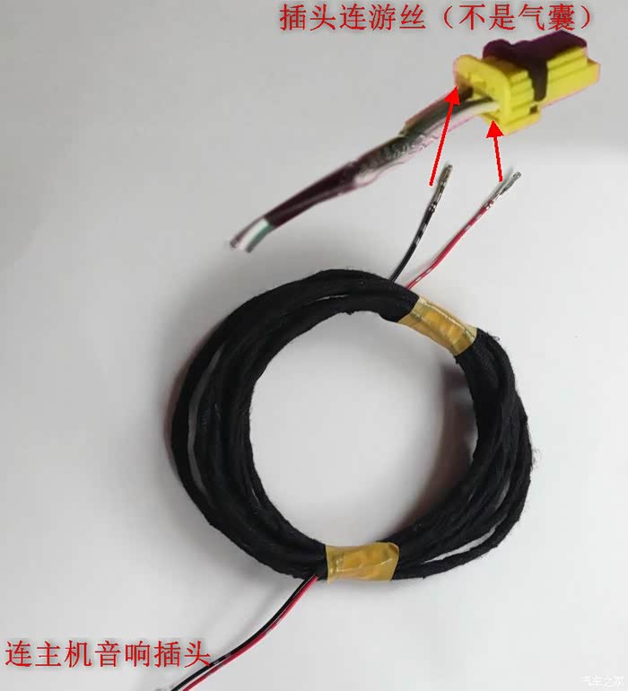

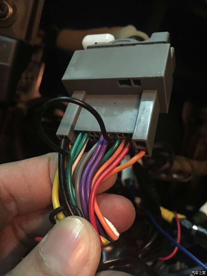

车身有个黄色插头,在游丝下面,这个就是排线的输出,做一条1米的输出线,在黄色插头加多二个插针,插针X宝有(0.1元)
装回游丝
方向盘用回原来线束,什么都不用动,地线直接方向盘即可
输出线最终的目的地

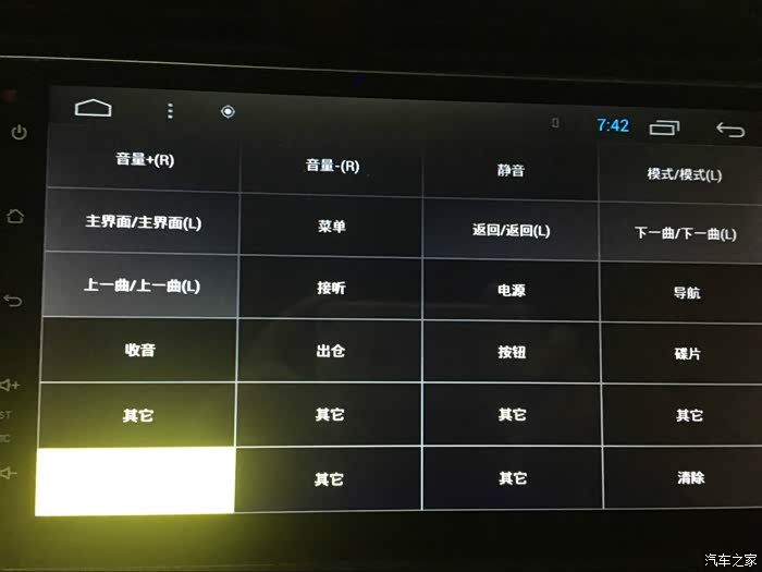

我的是导航机,学习设置就完成

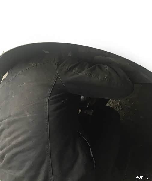

全部花费160元,省了300人民币。自己缝的真皮方向盘

我的方法就是借用了原来游丝排线的两条空闲线,把信号引向主机,每个方向按键的电阻都都不同,主机是采对地的电阻进行识别动作,第三条线在方向盘接地即可,拆游丝优酷有教程,其实教程的线排X宝有卖(30包邮),不过我的游丝和教程不同,30也省了。如果不想拆游丝,我觉得用烙铁熔二个孔能把线焊到触点就行

动手前先了解流程原理: 方向键→游丝(游丝就是一条可重复转动的线)→输出线→主机

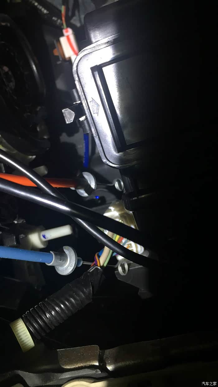

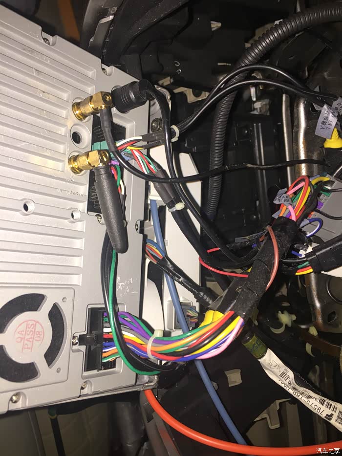

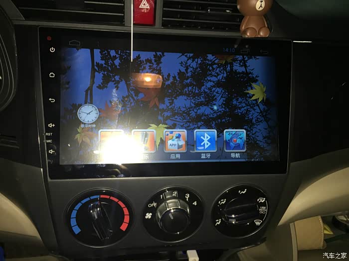

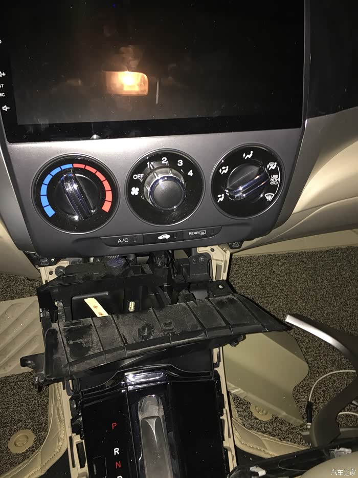

主机换了一体机
动手时间,用手一拉就出
拉出手套箱,把红蓝线卸下,主机底部还有二粒螺丝拆去就可更换主机
就这么简单

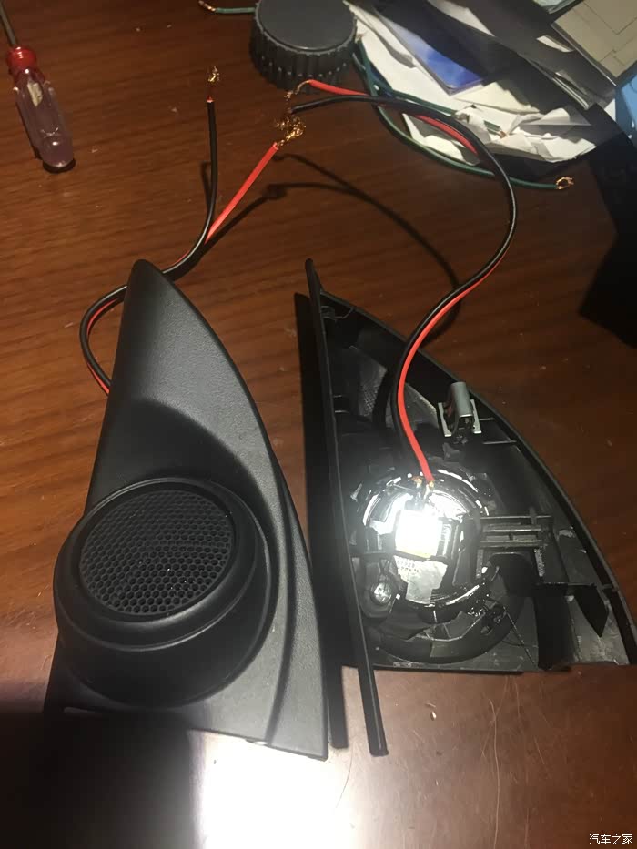

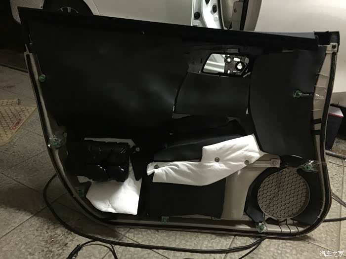

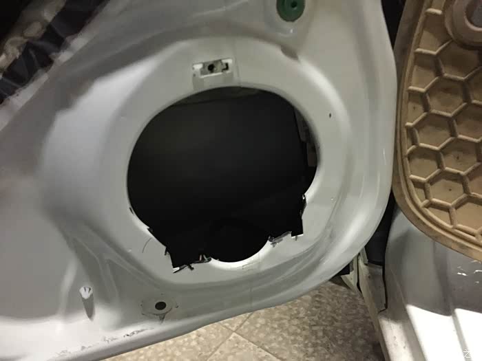

换了主机后还是觉得音色很一般,买了个喇叭罩

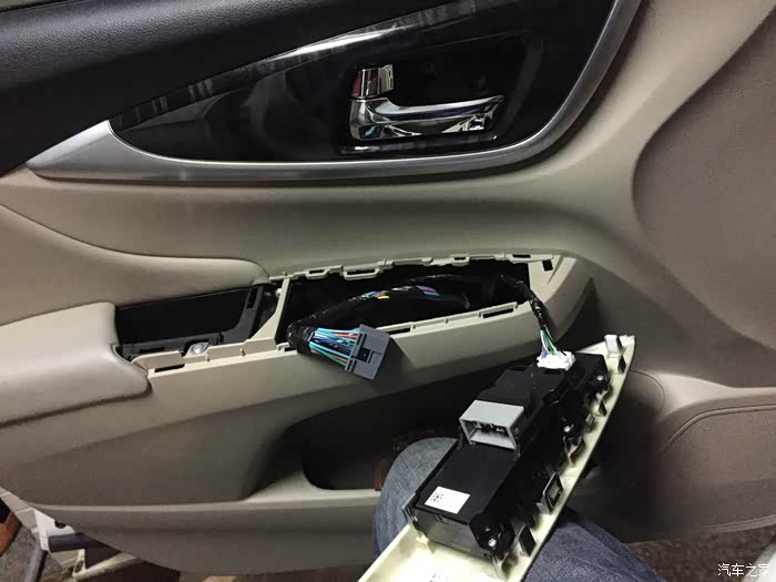

拆门板第一步拉出高音位置的塑胶,第一步!第一步!第一步!
拆这些论坛有教程
塑胶!塑胶!塑胶喇叭!
想换喇叭必须去了二边的卡位
忘记了拍照,最后拉开补了张

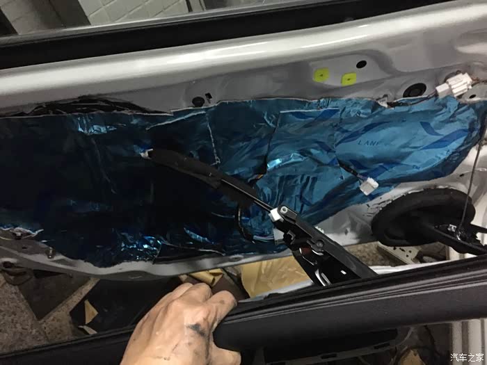

看了宝马的门板全是棉,我也照样做

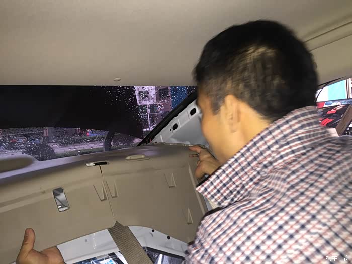

这个后玻璃下的盖板真不好拆

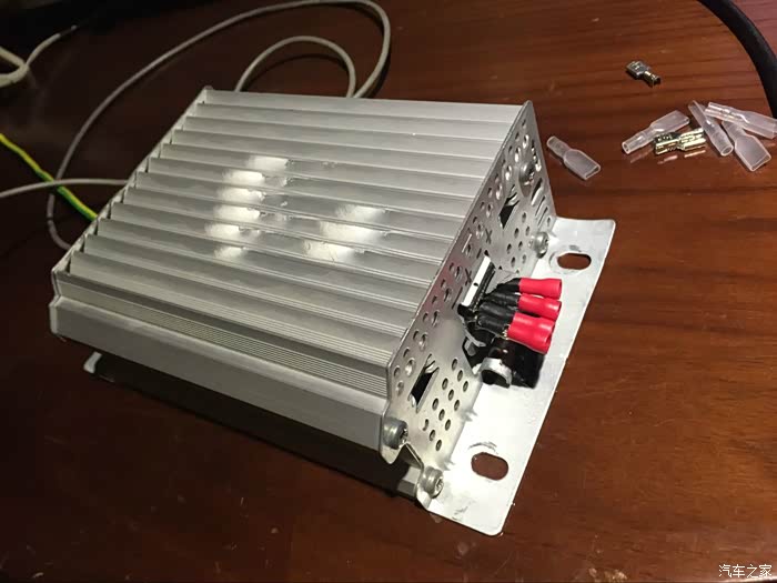

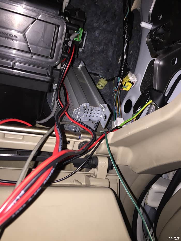

我淘了个炮放(90元),低音放了在座椅下,(没拍照),音质的确有提升。
在手套箱右侧有个空位,功放位。

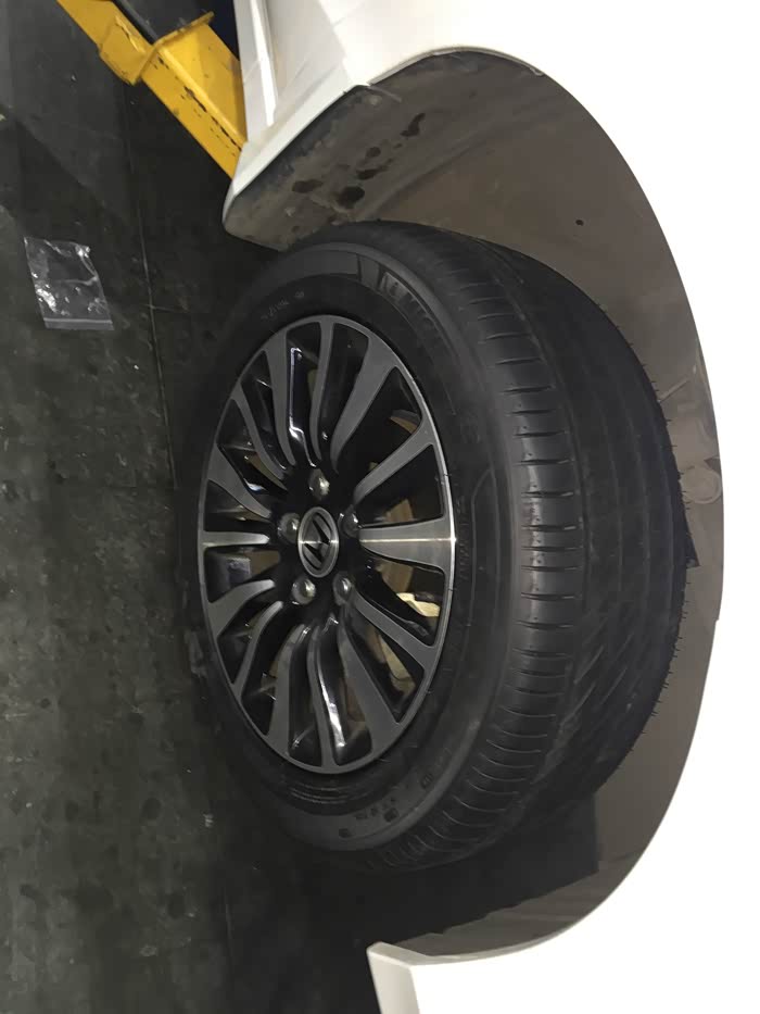

换了胖子胎

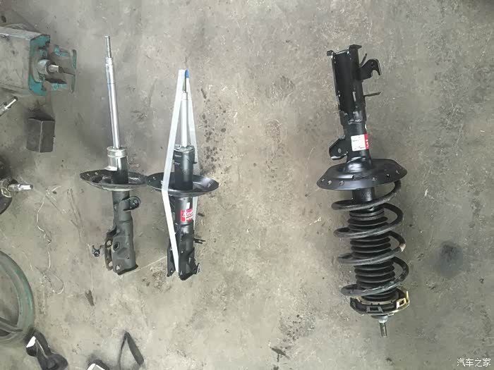

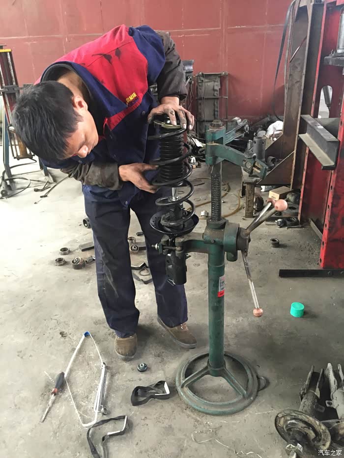

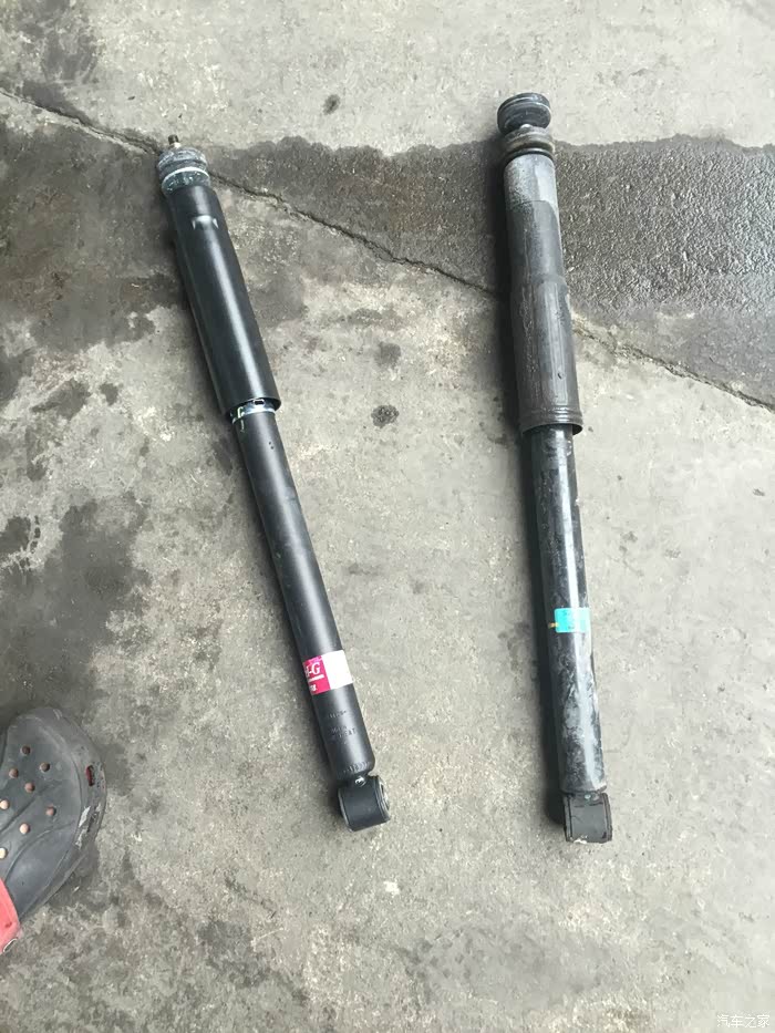

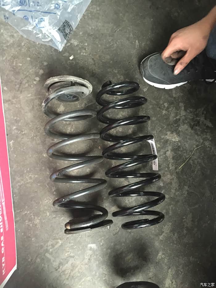

追求的是舒适,在网做了点功课,最后选了黑桶
舒适的关键,弹簧!比原装长,比原装软,比原装多了二圈。换完后我的感觉几好,刹车没了点头,过坑没以前跳起,舒适不小,但和独立避震的车还是有差距。

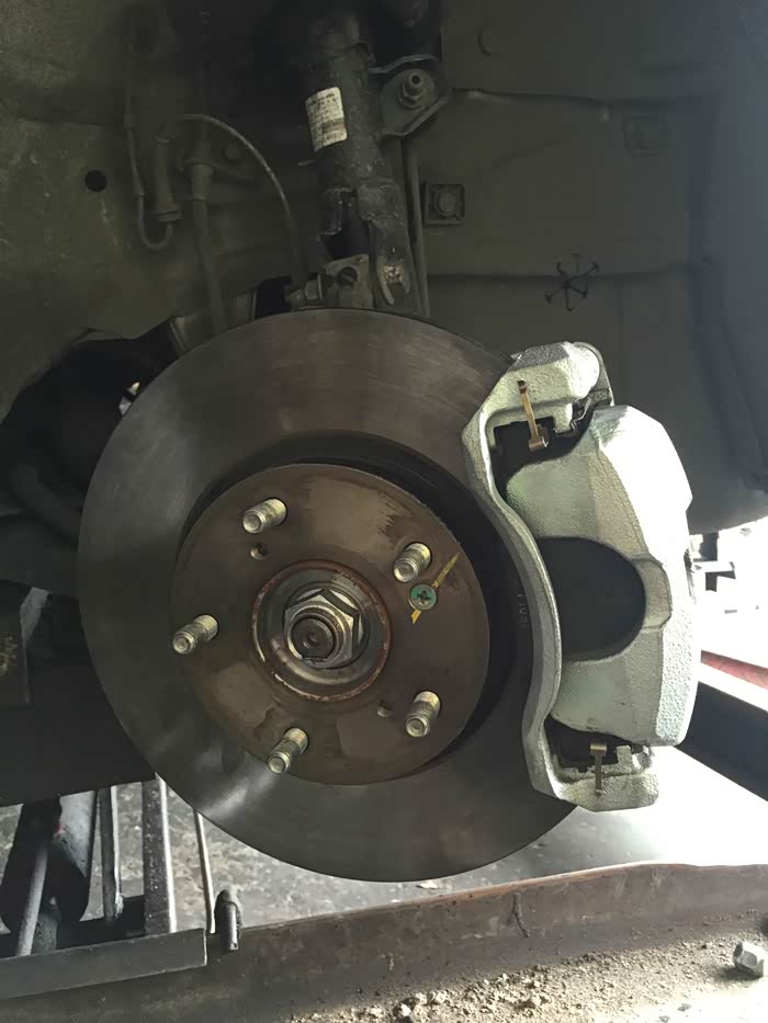

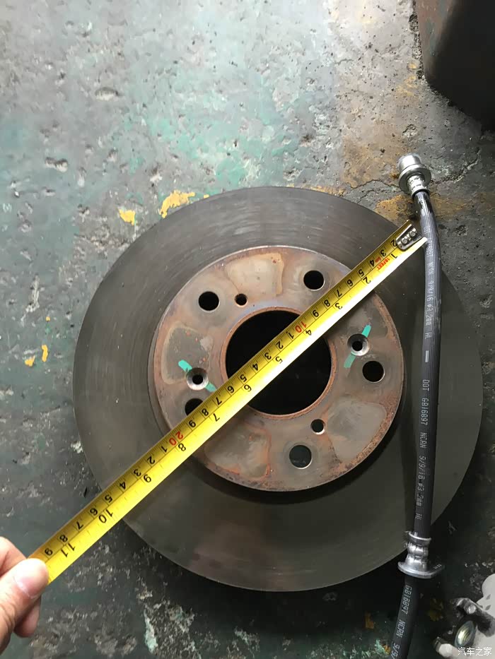

看,我又打起刹车主意了。

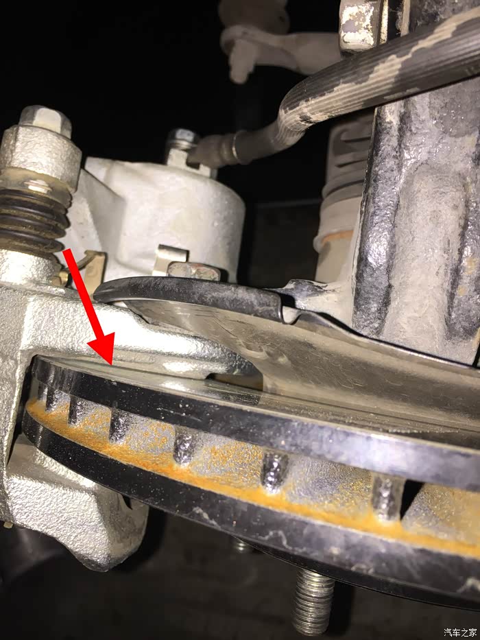

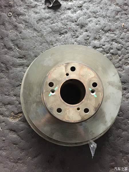

凌派盘的直径只有256mm 锋范 261.7mm 什么概念??
283 什么车型? 当然是思域,十代思域。
上面的是凌派,下面的是思域

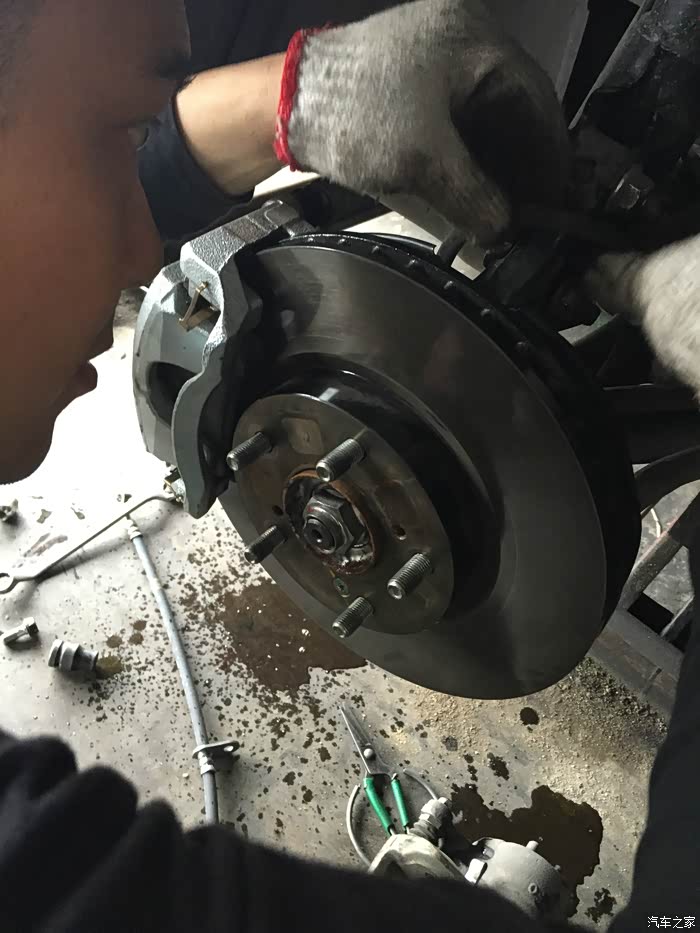

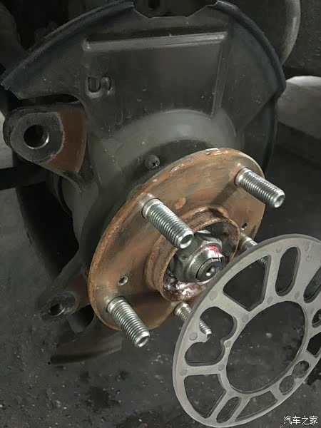

开工吧!兄弟!
凌派的高度44.6 思域是47.3 差了2.7mm 所以归边了,办法就是垫片
2mm垫片
垫在轴头与盘片之间,除了加垫片什么螺丝孔都对得上,什么都不用改。
不止是盘片大了,刹车皮也比凌派大了一圈,这个真的直得换,换了之后没以前刹下去脚底还开滑的感觉,你看看思域多不多吐槽刹车就知道,反正我够用。

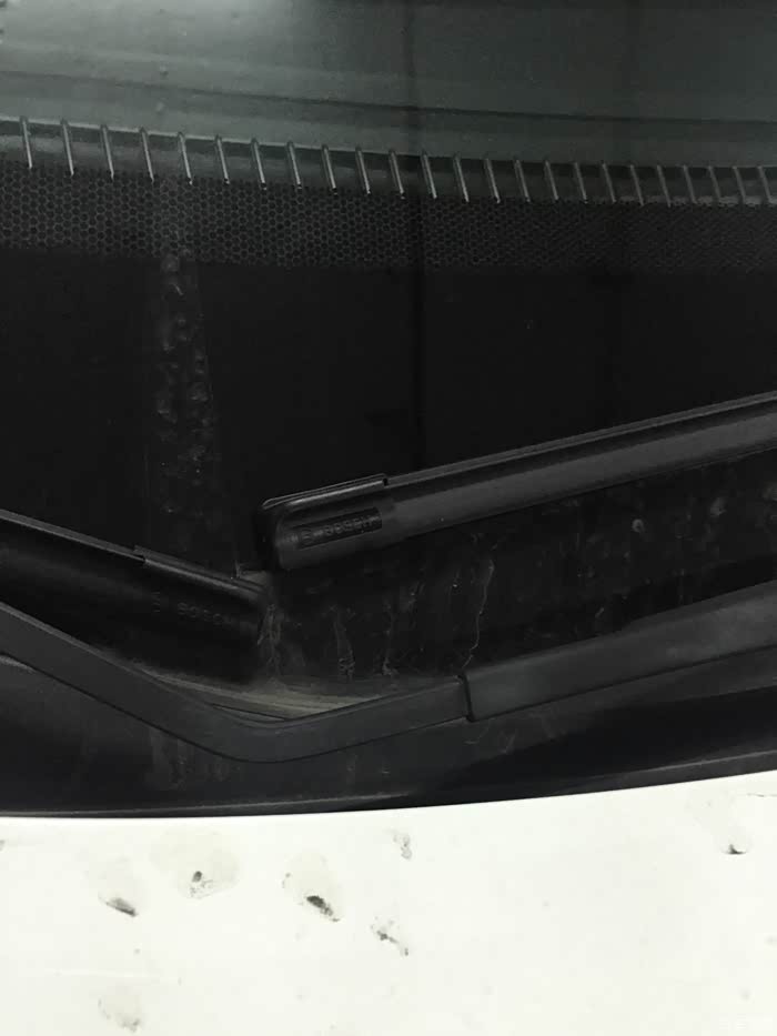

雨季了,用了二年的雨刮退休了。
24寸 16寸的配搭刚刚好。
最后说说现在凌派的感觉吧,发动机是他的灵魂,加速比丰田快爽爽的,操控非常不错,方向盘很容易上手,转向很轻松,在城市中穿梭灵活,外观OK,内饰简洁,空间够大,都没什么大毛病了。讲一下我选黑桶的原因,之前有个车友上了黄桶最后还是换回黑桶,我分析黄桶主要是提升操控性,黄桶阻尼最大,阻尼越大越硬,短弹簧减震的行程更小,弹簧支持的回弹力更硬。凌派过坑就整车跳起,要解决后面用阻尼小的减震桶,国产k字头阻尼最小,把弹簧换圈数多点软点的可扩大震动范围。刹车点头,是前减震桶阻尼不够大,用黄桶蓝桶最好,能提升前轮的支撑性和操控性,这样的配合对舒适有很大提升。刹车方面,百公里刹车测评:2013凌派排名846 、2016凌派排名227 、十代思域排名139,从排名可看出2013凌派刹车的问题。
