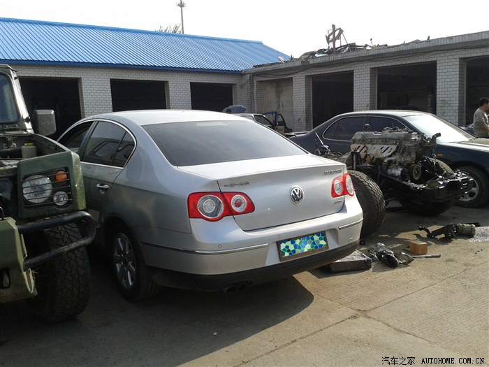

          怀着对大众的迷信,继续使用。今年车行驶到8.9万公里时,感觉发动机噪音大,修车师傅小李听诊,怀疑链条有声音,着急出差,就说明天回来修理。还是行驶在离哈尔滨400公里的北安市,先是车斗接下来打不着火。联系北安的修配厂拖车,到北安诊断为“顶气门”。于是这台车在继上次顶气门之后,跑了8.9-3.8=6.1万后再次挂彩——顶气门。

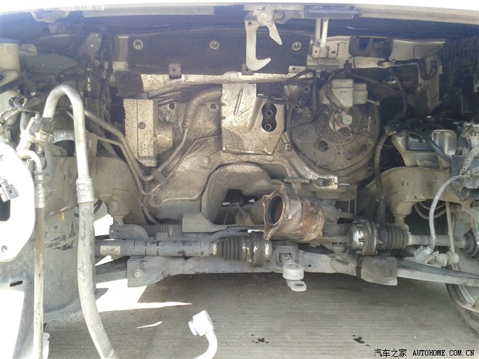

修配厂报价工费1200,拖车600,备件其他共计5000元。又问了拖回哈市最便宜要2500元,于是决定在北安修,那是当地知名的修配厂,生意好的不得了,可见这是一个多么具有前景的行业,尤其是各路媒体不断鼓吹神车的时代。
      小插曲,修配厂来电话说,镗缸磨轴的师傅说了,这个车的气门到了,气门导管有间隙,需更换,但是在哈尔滨没寻到这个配件,需要更换缸盖,我勒个去又报价3200元,我打电话问缸盖的价格最低询价为4500元,刚刚窃喜这个修配厂很讲究呀,卖件的老板扯着嗓子喊,你缸盖怎么了,你换缸盖,缸盖上老多东西了,我如实说气门导管有间隙,她又喊道那就换导管得了呗,换什么缸盖呢!我说这个能单换?她说又喊“能”!后来我对这位买件的大姐怀有深深的敬意,虽说嗓门高些,人还是善良的,于是我花了160买了一组气门导管,托林涛兄弟送到镗缸磨轴的车间。此举我省去3040元。
     在此,对林涛兄弟表示感谢,感谢他与修配厂耐心的沟通。
     取车,修配厂算上各种放掉的液体,其实我的机油才还完,换油时就是修车小李师傅换的,换完油到北安就坏了,“白瞎”了我一箱崭新的机油,据修配厂说我的车里是新机油,跑到哈尔滨就要换掉呀,嘱咐了两遍。

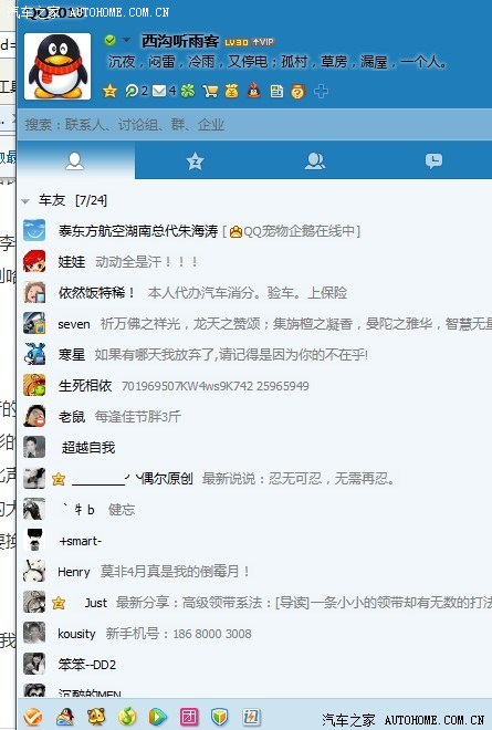

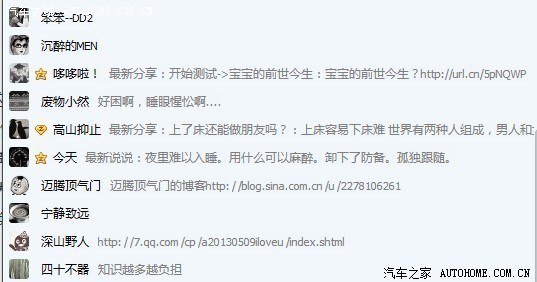

自从在上次顶气门后,在汽车之家留了个qq:970356363 结果三天两头就有人加我,现在已很多人了,其中还有一例是昊锐1.8t的。
以上的全是和我有同样经历的人,希望大家生活愉快,不要因一部车而失去了快乐!!
当然希望有顶气门经历的人,继续联系,感谢神车能使众多经历磨难的人相识,我 qq,970356363
欢迎相互交流修车经验…………
