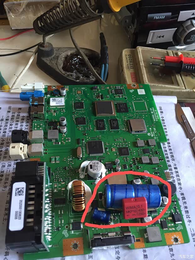

这几个电容主要是更换主机功放芯片的电源淲波以及退耦 原主机的有3300UF 这个兰色的是飞利浦进口的轴向4700UF 滤波电容容量的增加在提升低音的同时也增加了功放大动态信号时不软脚

上面画圈的这几个电容更换掉 主滤波容量加大提高电源的储备功率 那个白色小电容原厂用的是固态 更换成依娜兰袍50V47UF的 这个电容是功放芯片10脚内部电源退耦 对音质有影响
这4个黄色的小贴片是功放芯片4路信号的输入耦合电容 换成德国红威玛的话效果会更好 可惜我的烙铁太大了不好施工

更换后的主滤波电容 在主电源上并个0·1UF的红威玛电容消除高频干扰的
