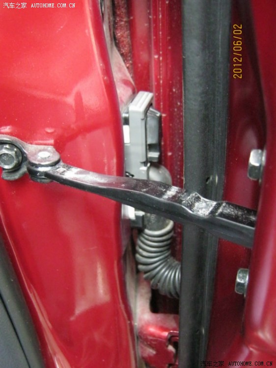

    即使安装前的准备很充足,我安装的第一个左前门套装喇叭就花了将近3小时,主要是找D22接头就花了快一小时,原来它就是门到车体的那个软管插头,如图

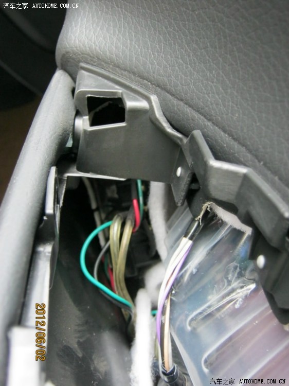

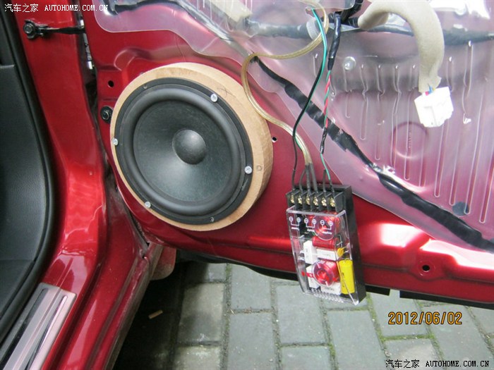

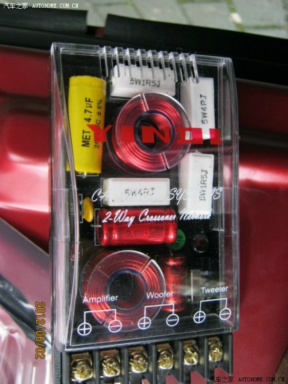

。捉摸接线方案和确定分频器的安装地方也花了不少时间,最后决定将分频器装在车门中,用双面胶粘在内饰板上,然后从门内通过这个D22接头穿一对高音喇叭线到仪表台就搞定了。分频器安装部位如图(升降开关的左下位置)

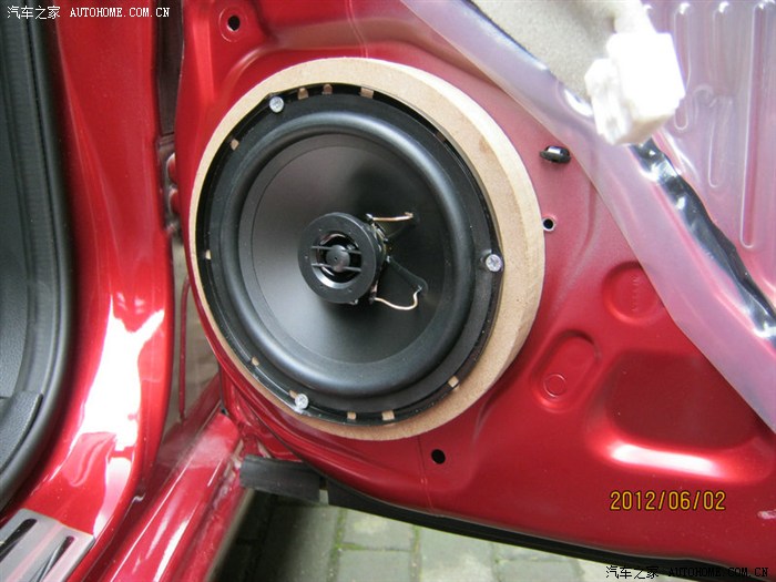

这是6.5寸同轴喇叭,效果还行,但比不上套装的。

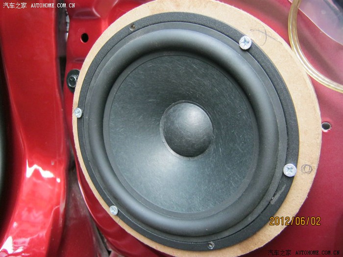

6.5寸套装喇叭和分频器。
老板给的这个分频器比我订的要好,老板人不错,谢谢了。

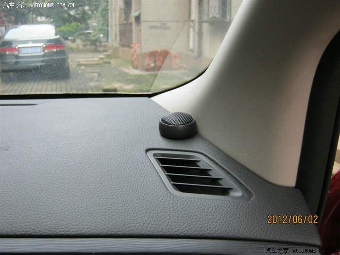

高音单元,直接用3M胶粘仪表台上,看上去还行。

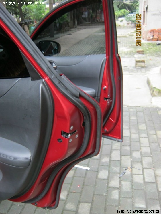

这两张图是我上个月自己装的车门密封条,五门+引擎盖,淘宝花了180元,效果也非常好,车内安静多了,现在的主要噪音是车底传来的,下雨就是车顶传来的,这个比较简单,动手能力强点的建议装个。
