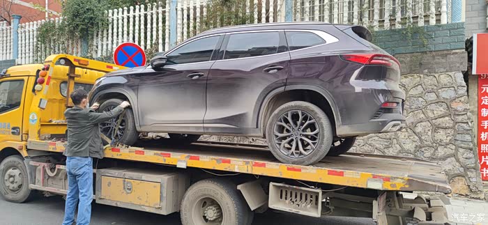

中冷器进气管也是没卡上去,跑高速突然脱落,给不上油,当时在高速上,幸好车不多。随即就近下了高速,停车熄火后再次点不了火,不得已叫了拖车。

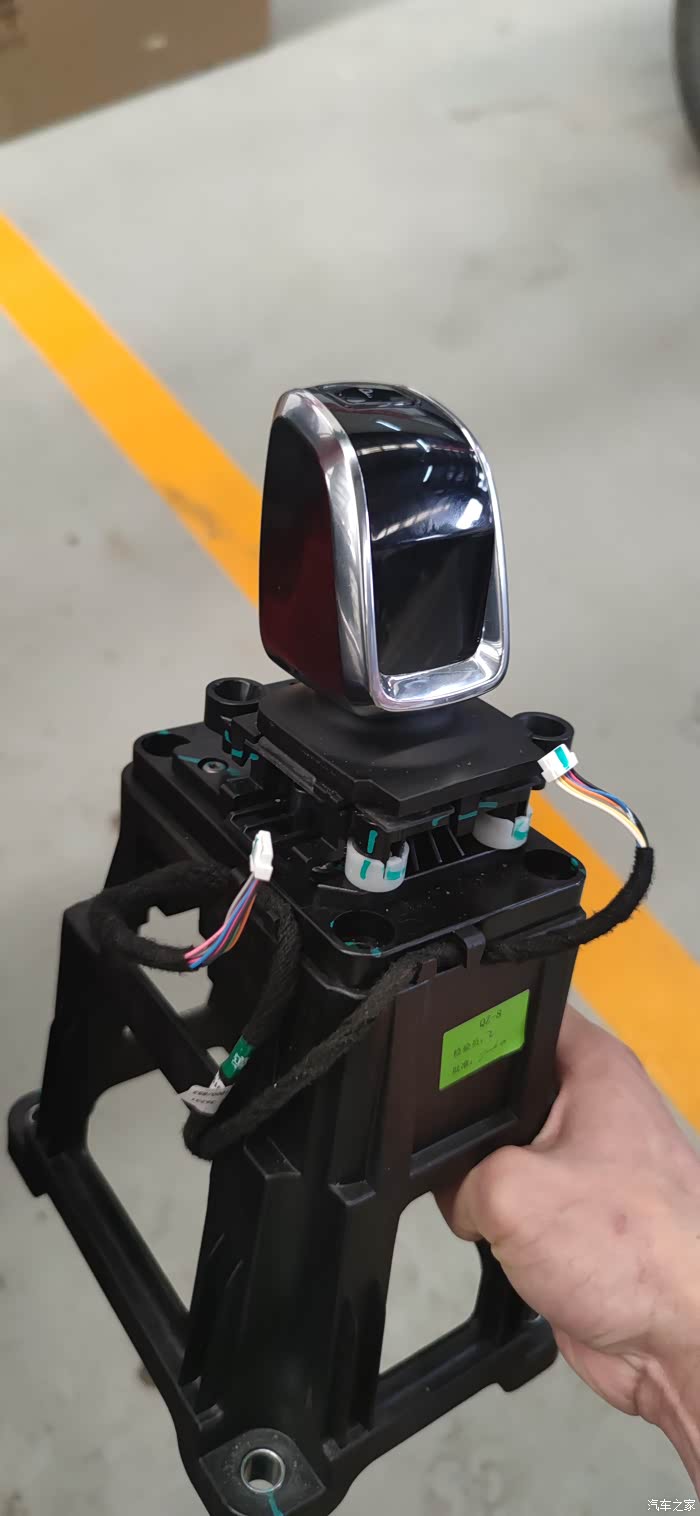

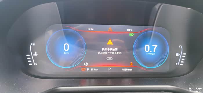

2026重头戏,换挡手柄出现更严重的情况,此前由于手柄P档轻触按钮故障(按P键没反应),更换过两回手柄。出现此次情况下,我多次跟4S售后反映过P档有时没反应,因为我快要过保,他们却不处理,直至出现这种挂不上D档的症状,现如今已出保,这种严重设计缺陷,严重影响驾驶安全的,因为视频和图片我已发动给4S的技术总监,直到今日4S也没给我回信。————————————————————————————————————————————以上为新记录↑↑↑↑↑↑↑↑↑

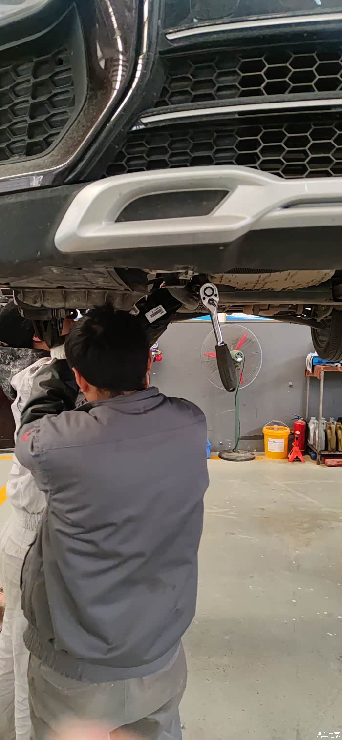

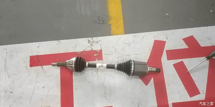

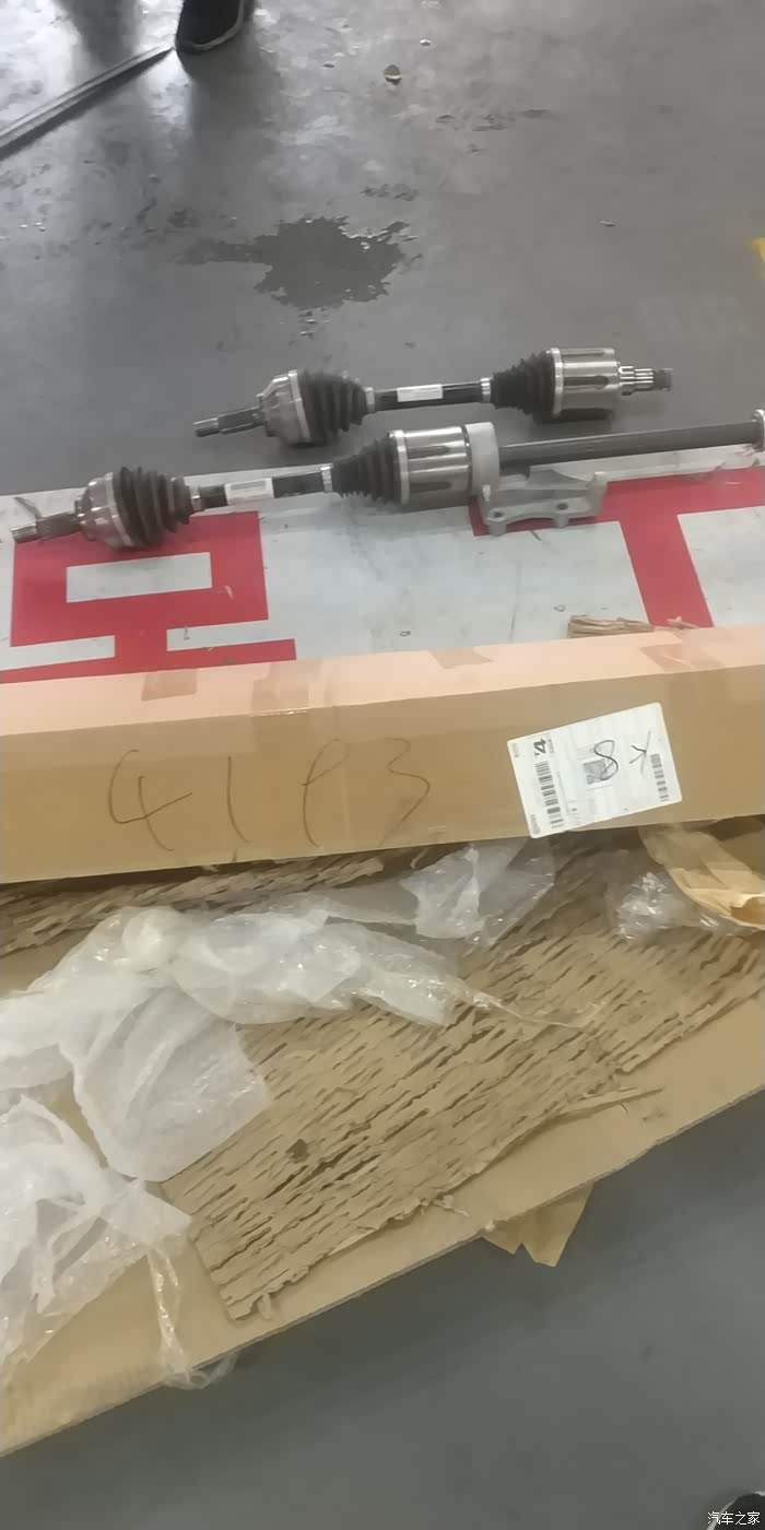

提车一月,高速时底盘间歇共振,伴随嗡嗡声,更换半轴一套。

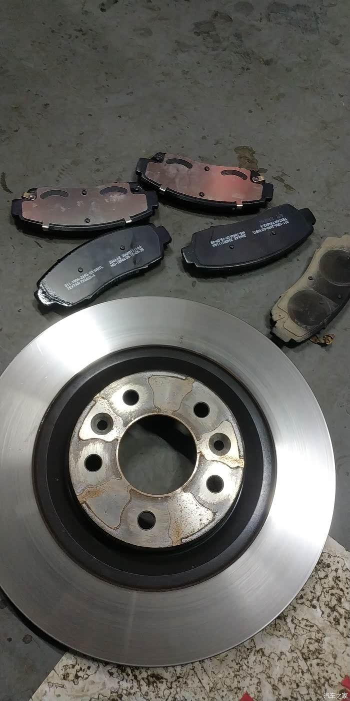

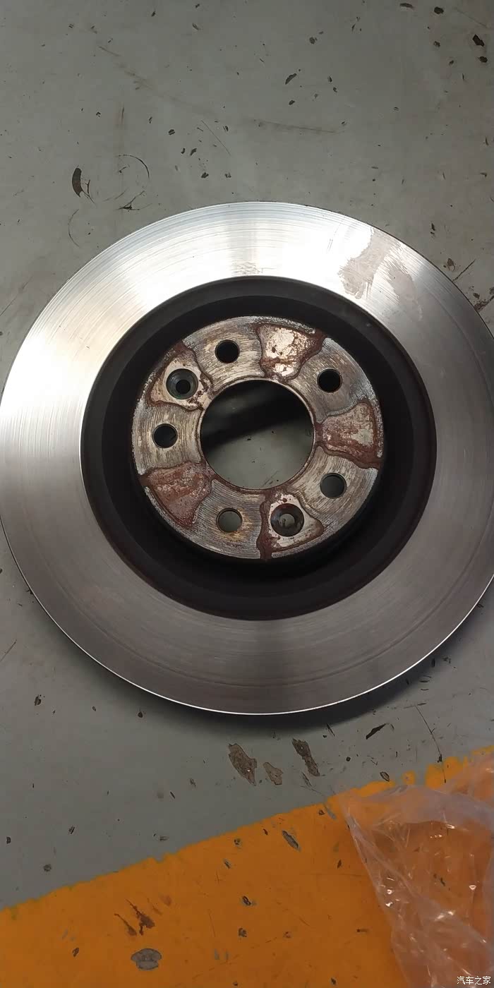

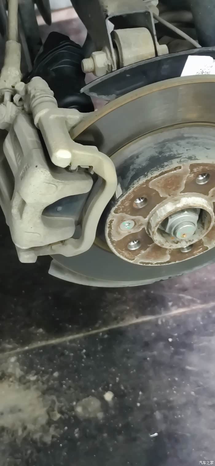

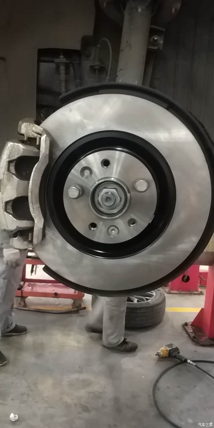

第一次更换刹车盘,此问题发现为提车第二个月。

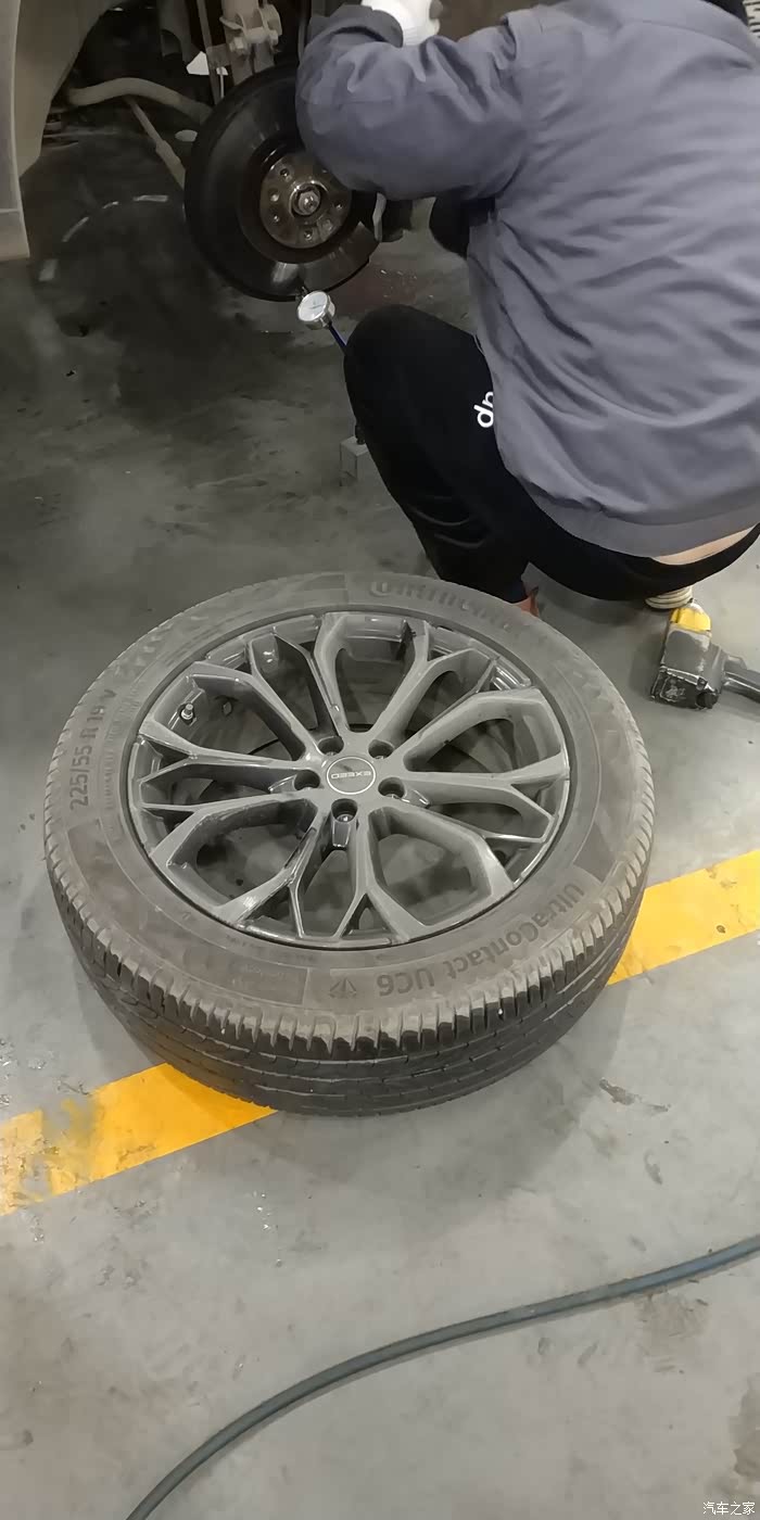

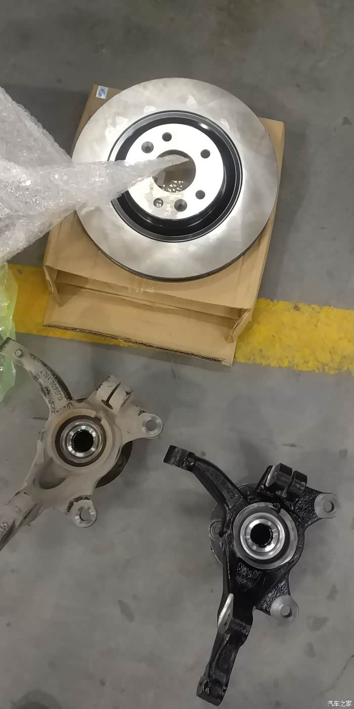

第二次更换刹车盘,刹车抖动没解决,遂另外更换了羊角、法兰盘、轴承一套。

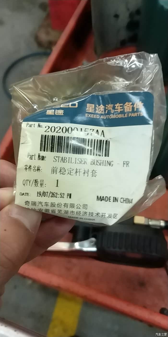

提车6个月开始出现底盘异响,更换平衡感胶套未能解决。懂的都懂,问题不出在这。

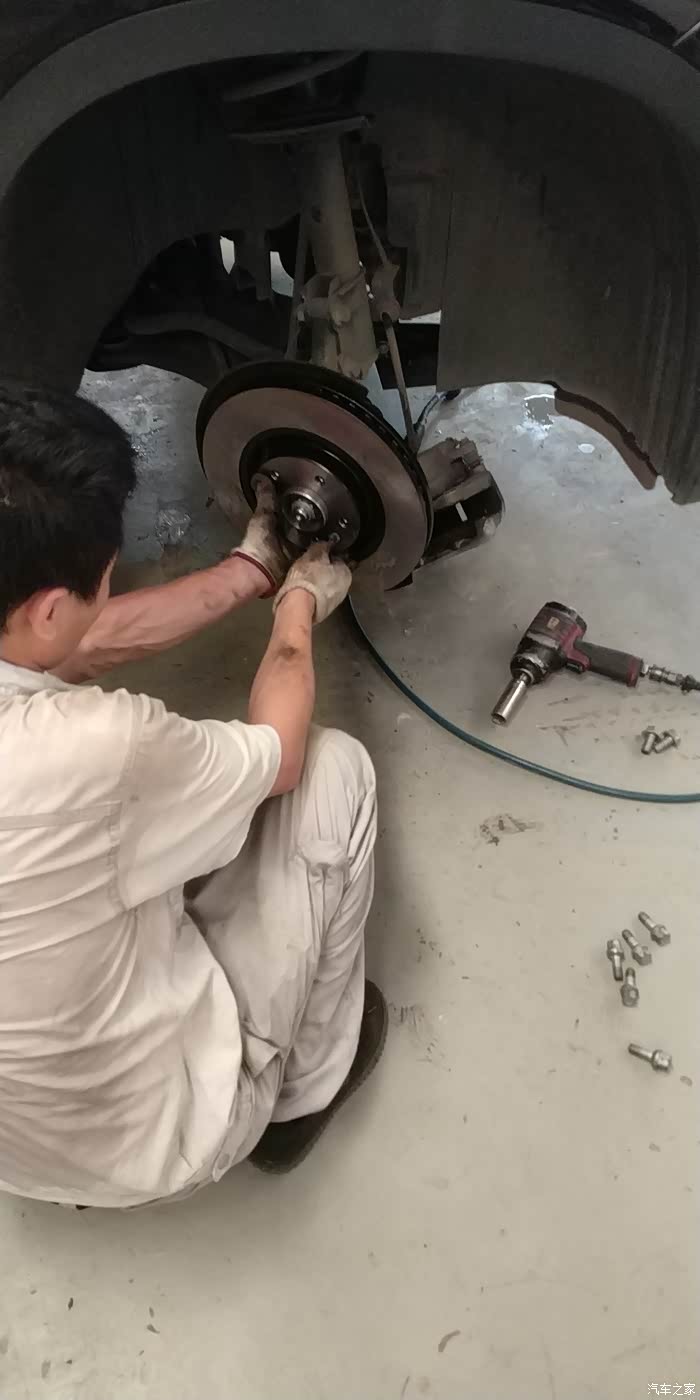

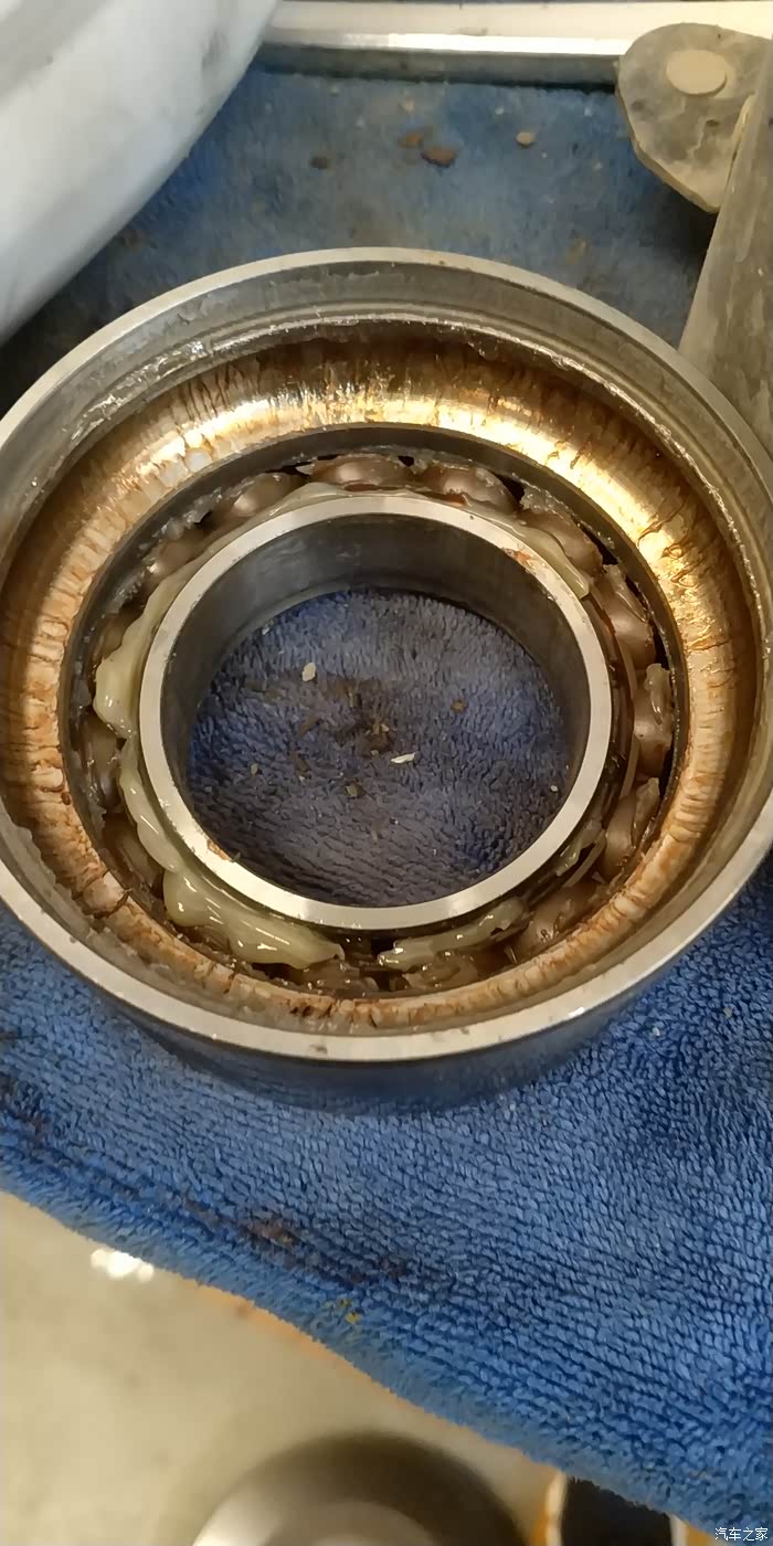

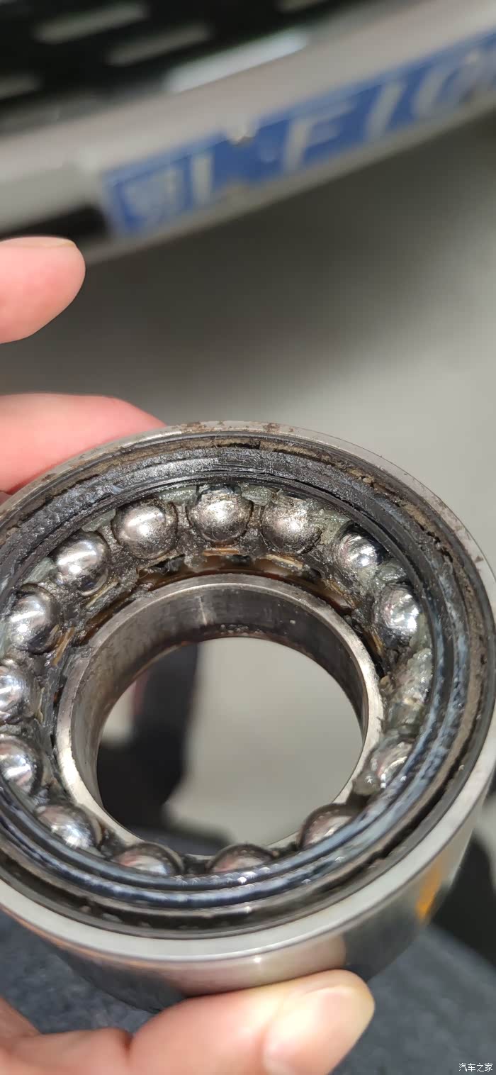

2020年年尾,以换后轮毂轴承结束,此问题表现为时速83后开始,后面有类似直升机飞的声音。

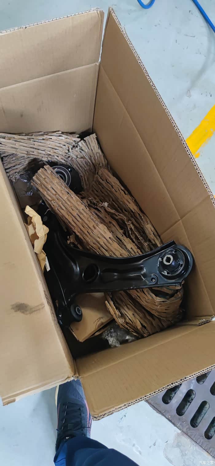

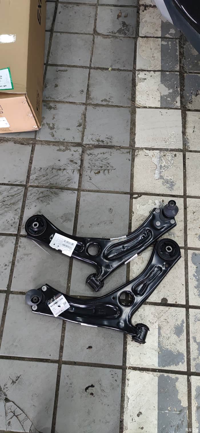

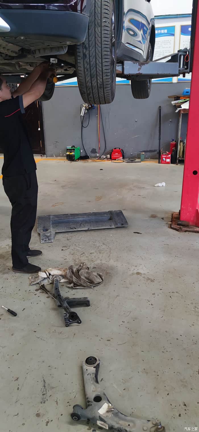

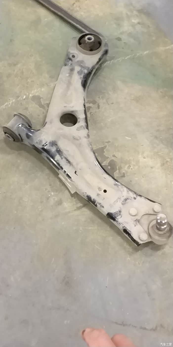

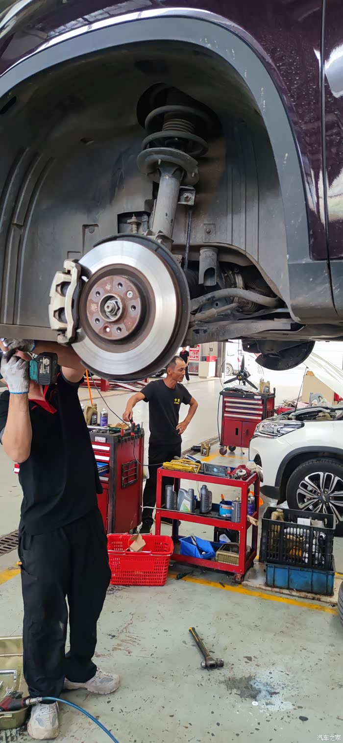

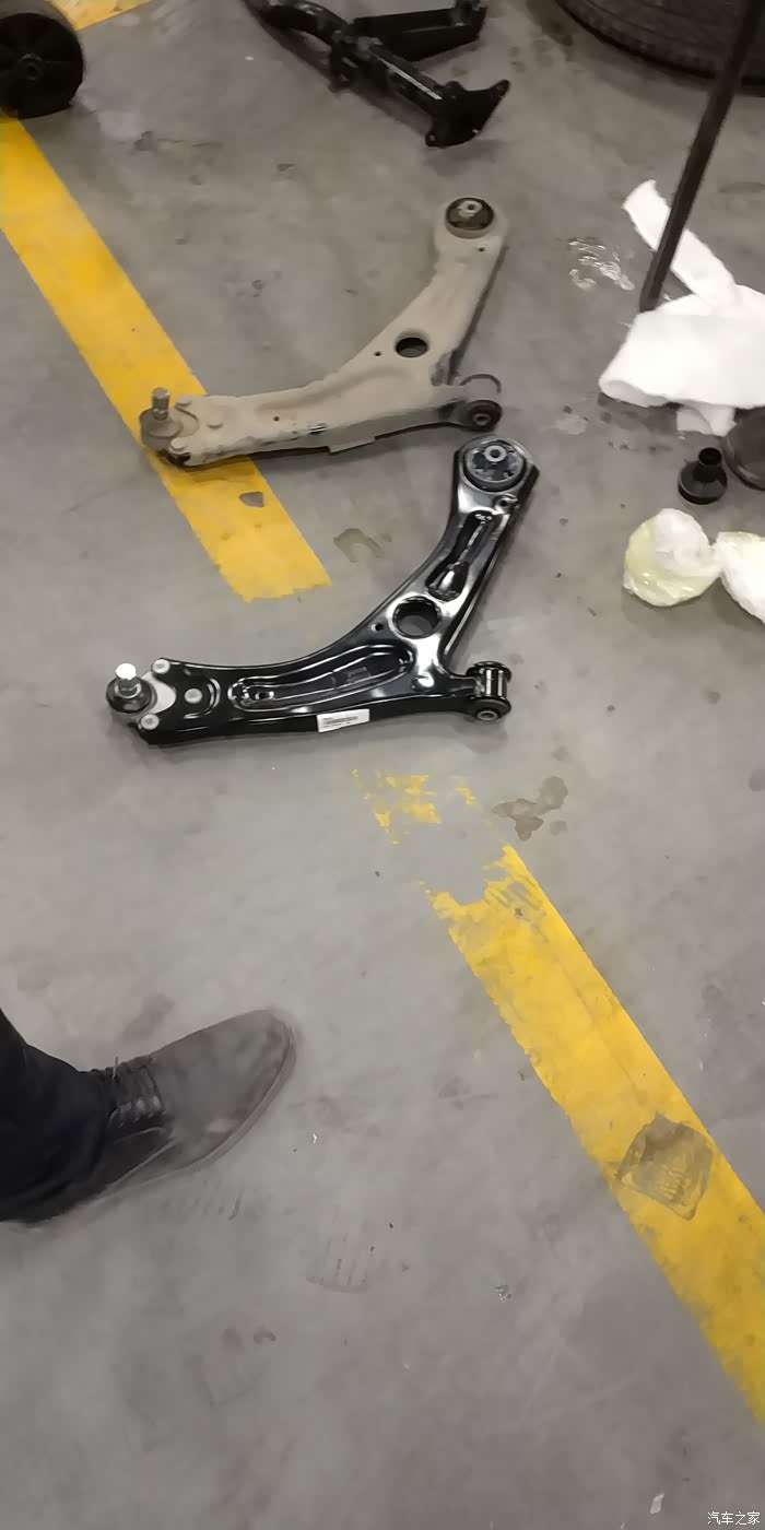

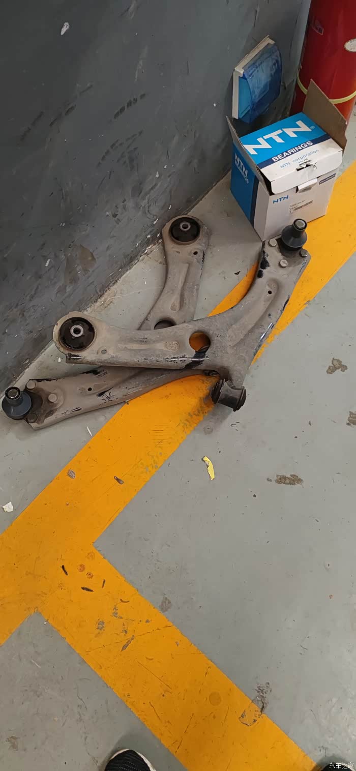

2021年第一次换下摆臂,也就是提车之后半年时间,两边摆臂间隔10天,因为他们听不出来异响(金属碰撞的声音),殊不知两边都有问题。

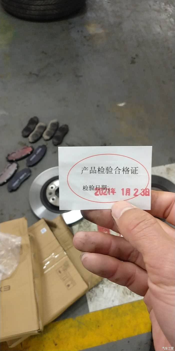

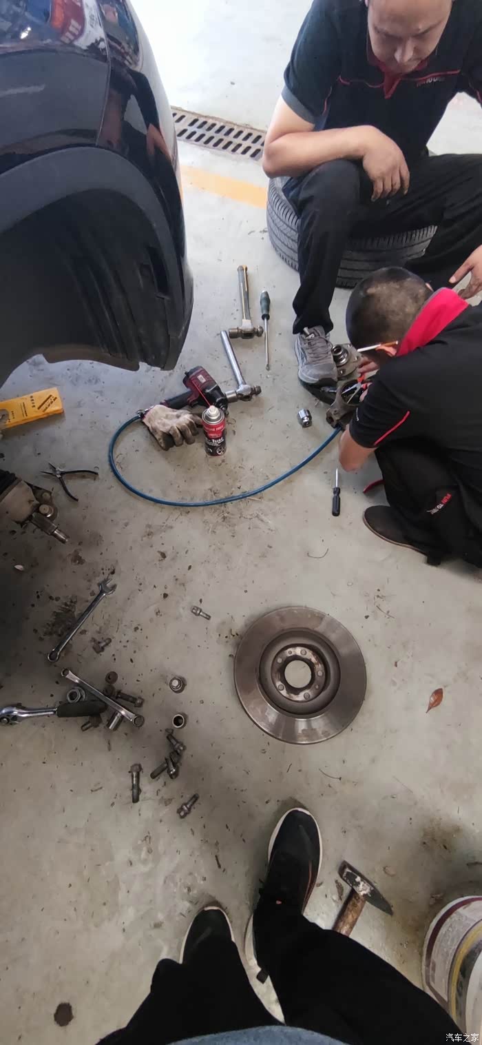

这应该是第三次换刹车盘,因为首保3个月前就反映刹车抖动,在我的强烈投诉下,终于答应换刹车盘和刹车片一套。原刹车片太硬,2021款之后换了厂家还是配方才有所好转。

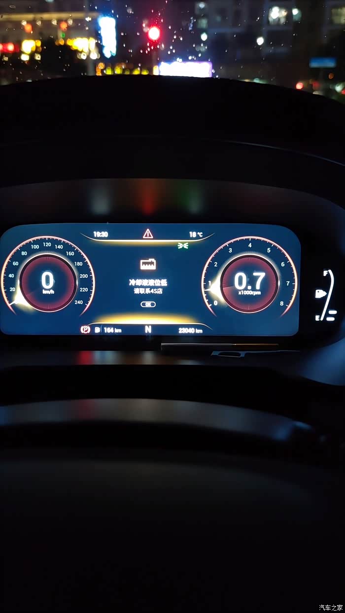

防冻液液位报警,其实壶内防冻液完全够,换过传感器好像并无改善。此事不管,后期车辆都取消了液位传感器。
第二次换下摆臂,问题如当初,过减速带或特别烂的路,有清脆的撞击声。

第一回换挡杆,症状表现为P挡按三五下没反应,且能读取到故障码。

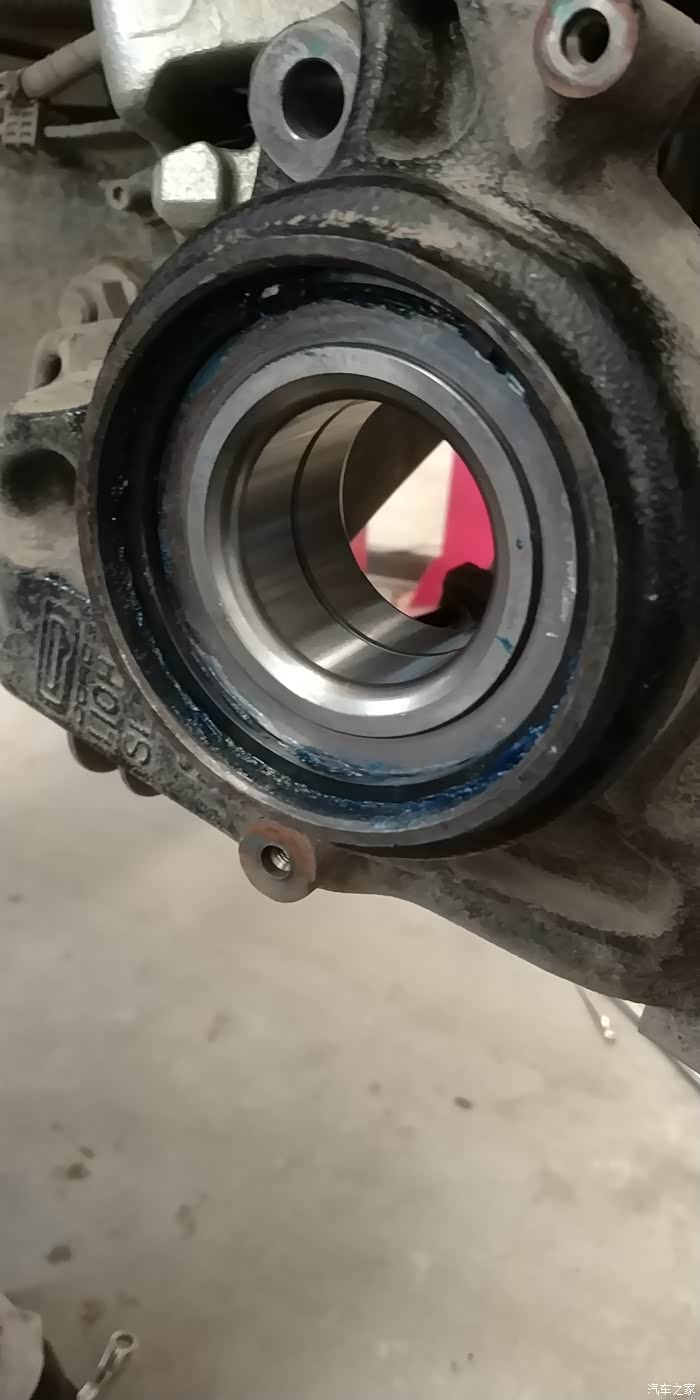

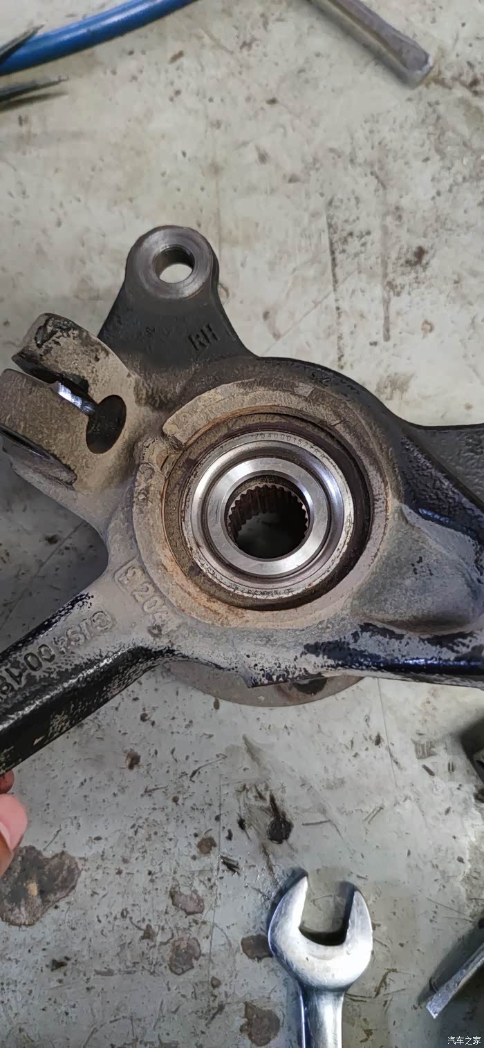

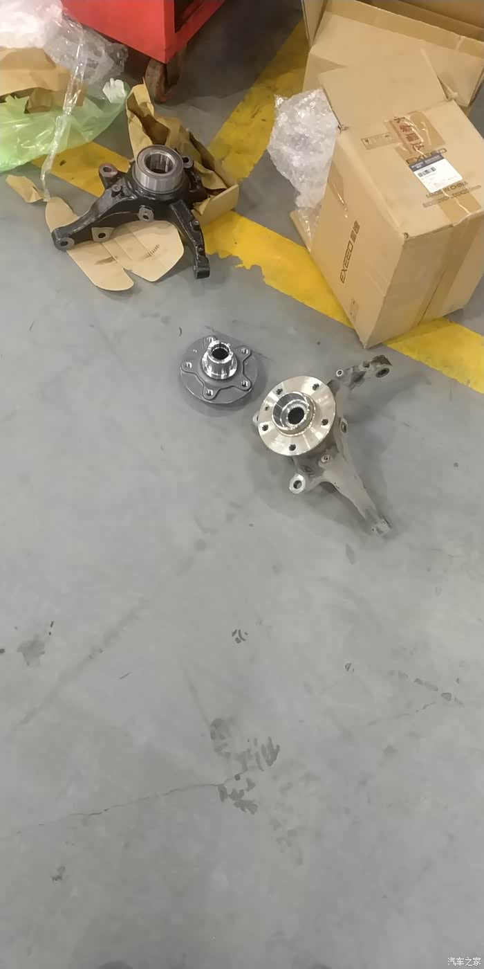

更换左前轮毂轴承,其症状表现为中速行驶中,感觉旁边有辆三轮车或摩托车行驶的声音。
是的,跟上面一样,右前轮轮毂轴承一并更换。

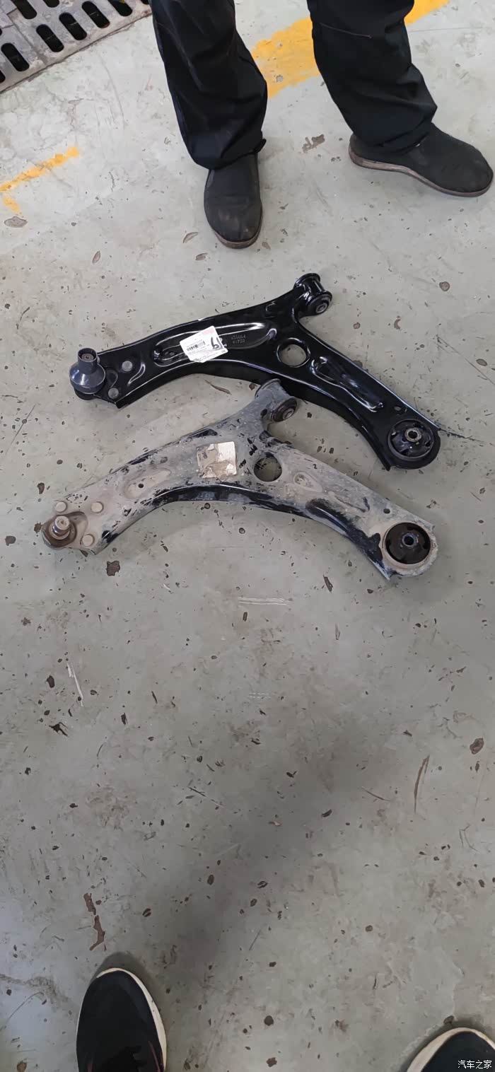

第二次更换前下摆臂,同样是左前和左后间隔一周左右更换。

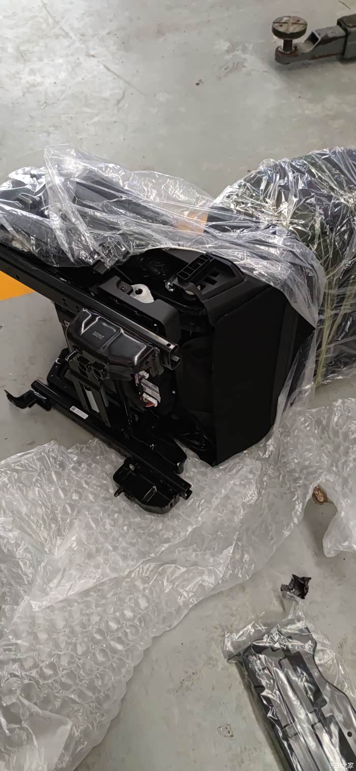

重件来了,主驾驶座椅加热不可用,也就是一点也不制热了,后续出的好像有什么温控,而且加热效果比以前的强。

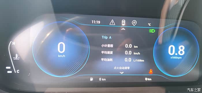

头回叫拖车,此问题是反映发动机水温在行驶当中时高时低,反映许久售后那帮人好像听不进去似的,此次是报高温,鄙人才行驶1公里多就报高温,而且还是12月份,算了,甭提也罢。

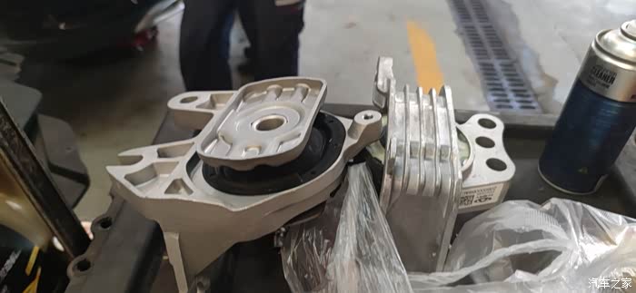

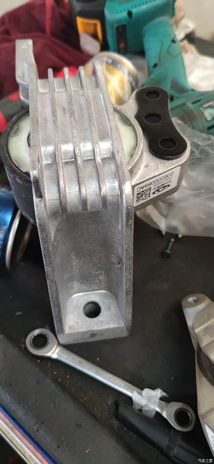

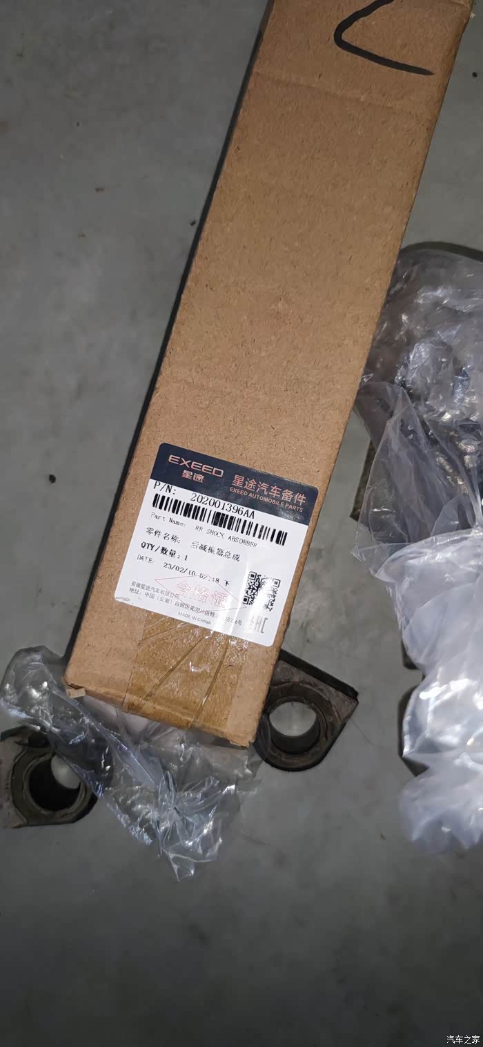

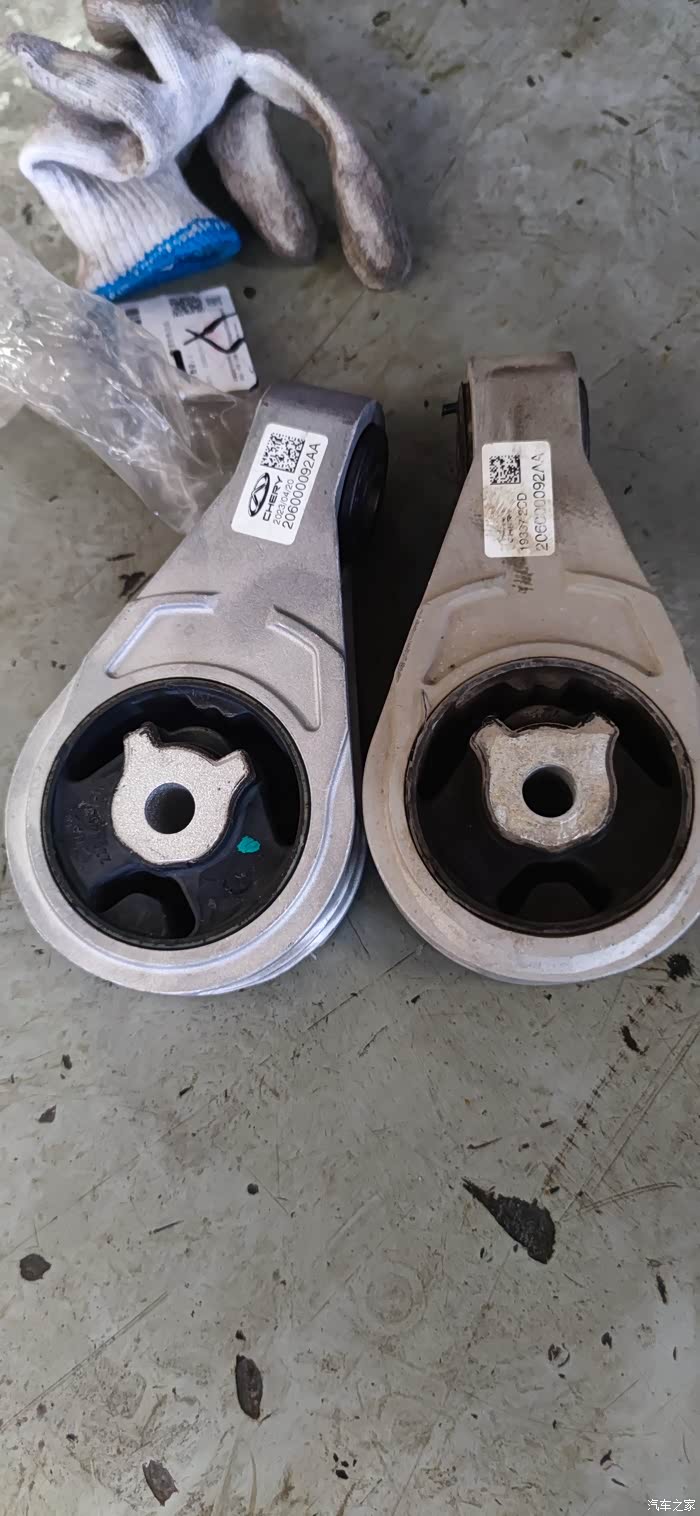

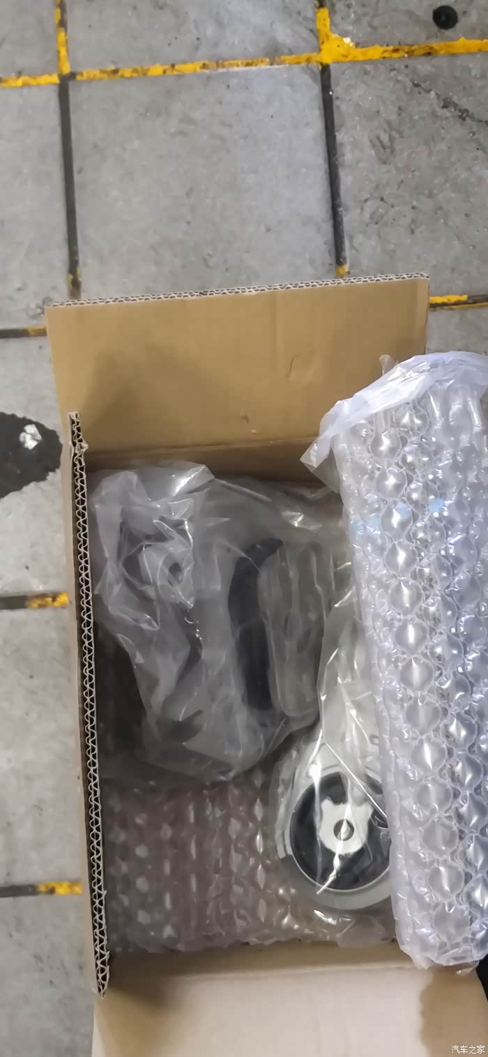

第一次更换左右两边机脚,这种机脚有明显缺陷,其质量问题造成的抖动、共振在平常车辆使用过程中异常难受。

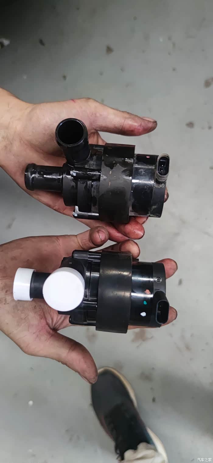

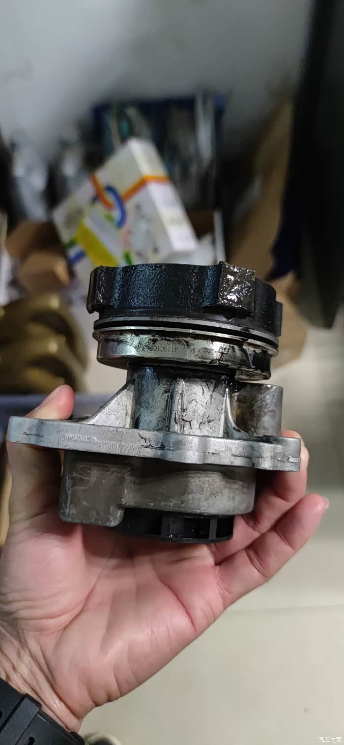

一个星期之后检查发现电子水泵漏水,由于4S备件库里只备件,所以只单独更换泵头,没有换总成。据他们反映,瑞虎8大面积出现此问题,所以备了几个。

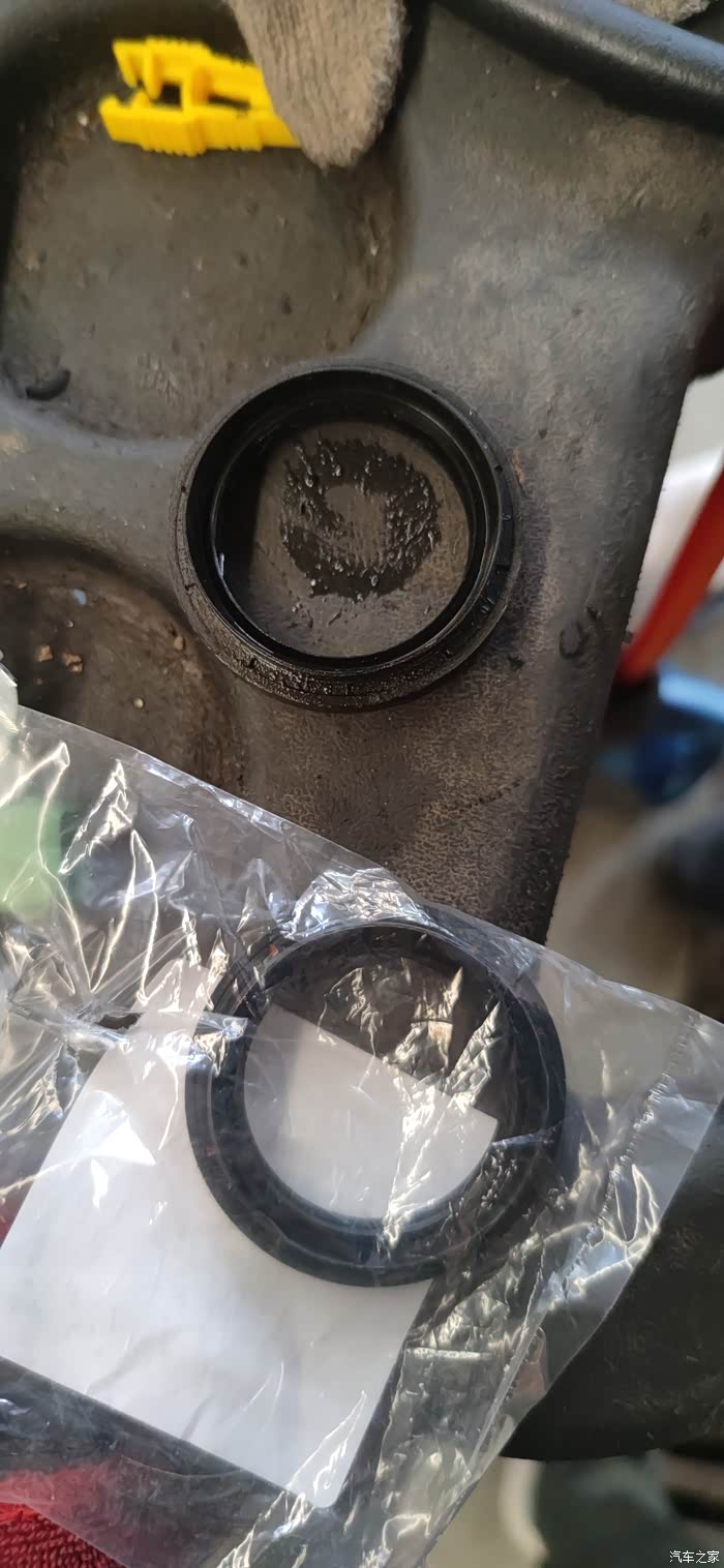

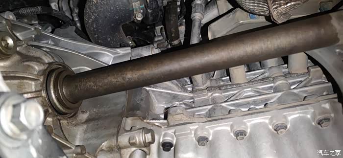

同时检查到半轴油封漏油,订货之后更换。

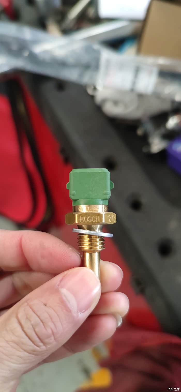

针对水温时高时低,来回跳的现象,在我的强烈建议下更换了水温传感器,问题得到解决。
左前轮毂轴承右开始异响。
左前下摆臂又又又出现金属碰撞声。
距离换左右机脚过去半年多时间,本人反映的共振、抖动,麻手麻脚的感觉又开始,更换后置机脚效果不大。

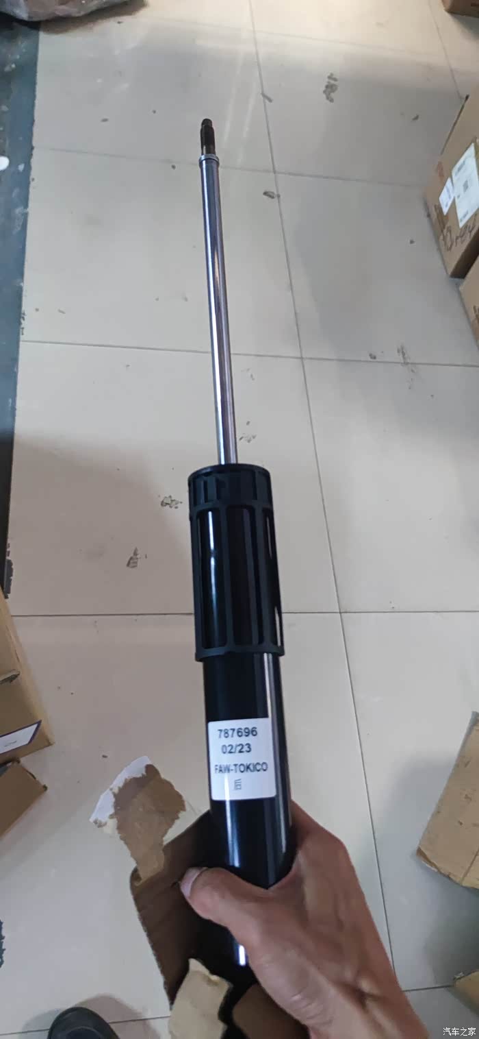

更换左后减震,具体表现为一般烂路情况下又“咚咚咚”的异响,此减震配的顶胶无法使用原防尘套,所以我自费网上购买了防尘套。
换挡手柄故障依旧,再此更换。此手柄存在质量问题,直至今日,仍旧存在P档故障。
十月份,检查涡轮水泵故障,漏水,此水泵很隐蔽。后期车辆取消了此设计,具体有没有后遗症就无从知晓了。

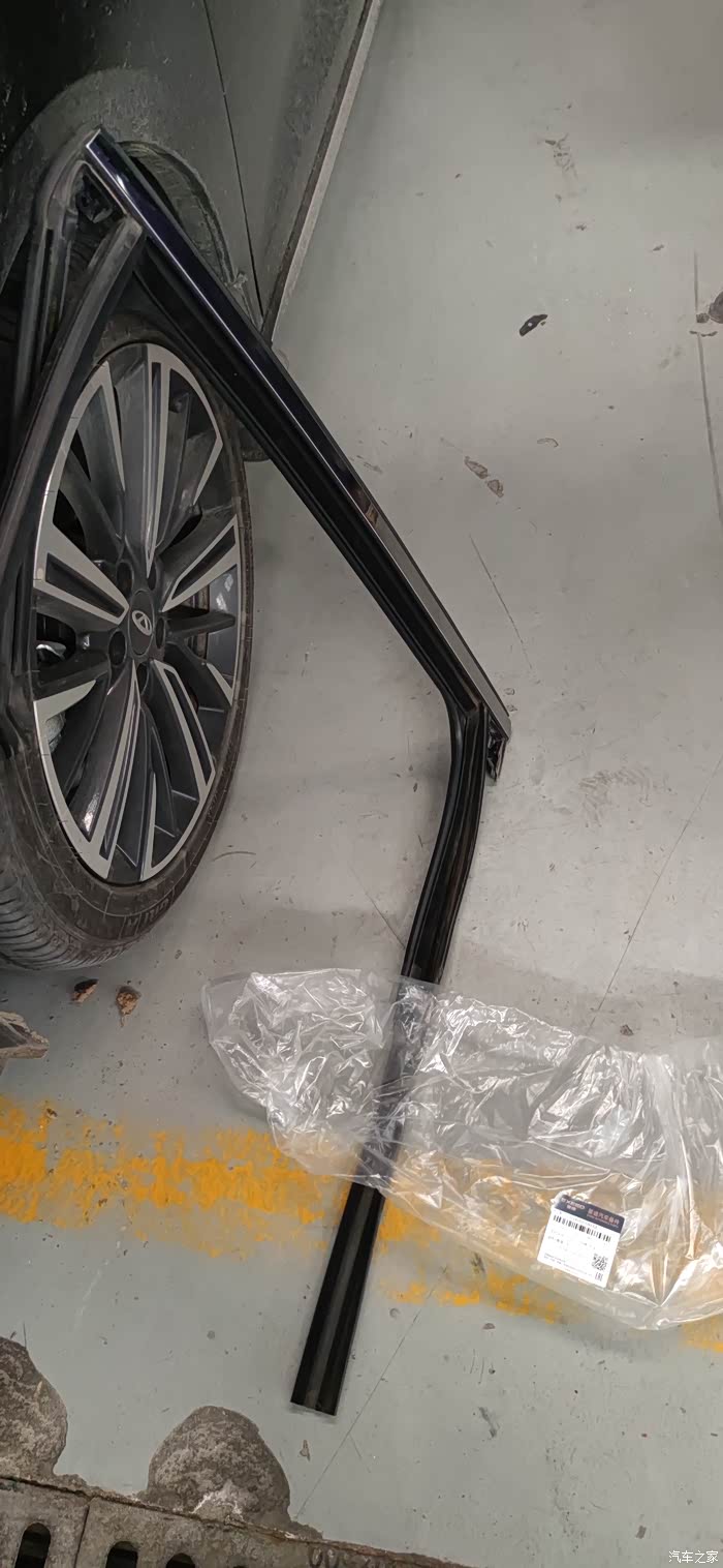

车窗玻璃在稍微扭曲路段嘎嘎响,天热表现更明显,此问题更换胶条只能缓解,不能根本解决。

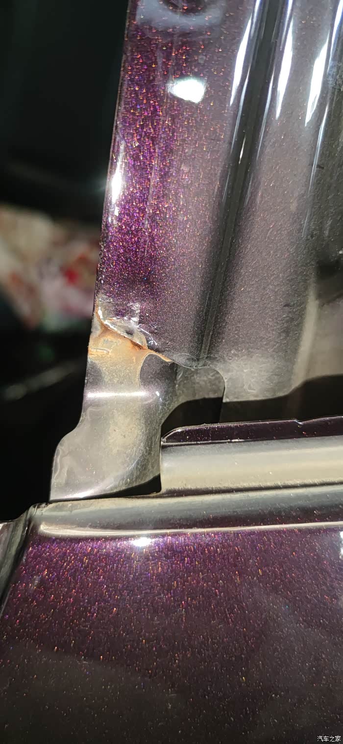

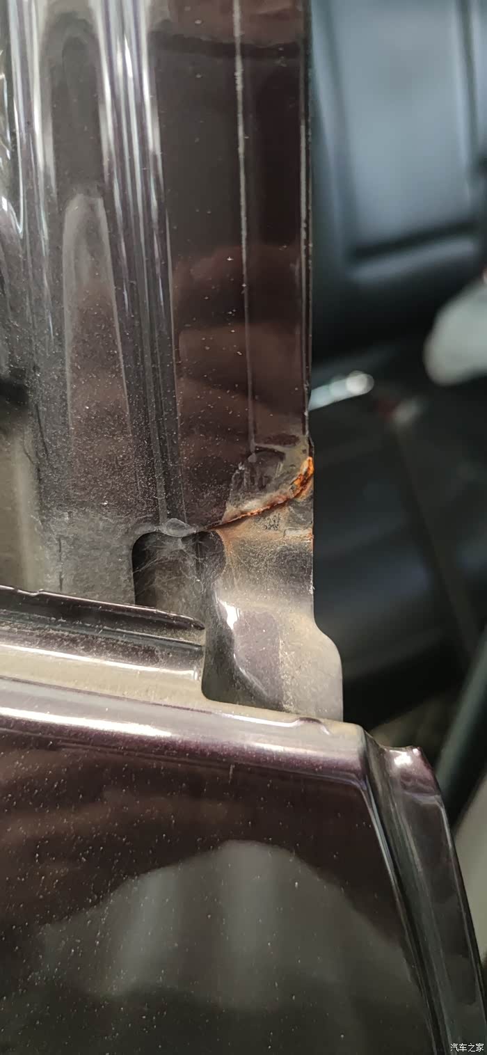

祖传生锈技能,不会令人失望。后门门框B柱那,需拆开玻璃胶条才能发现,此锈肯定会扩大,我暂时未予理会,后期再投诉。此问题老款车主需提防。

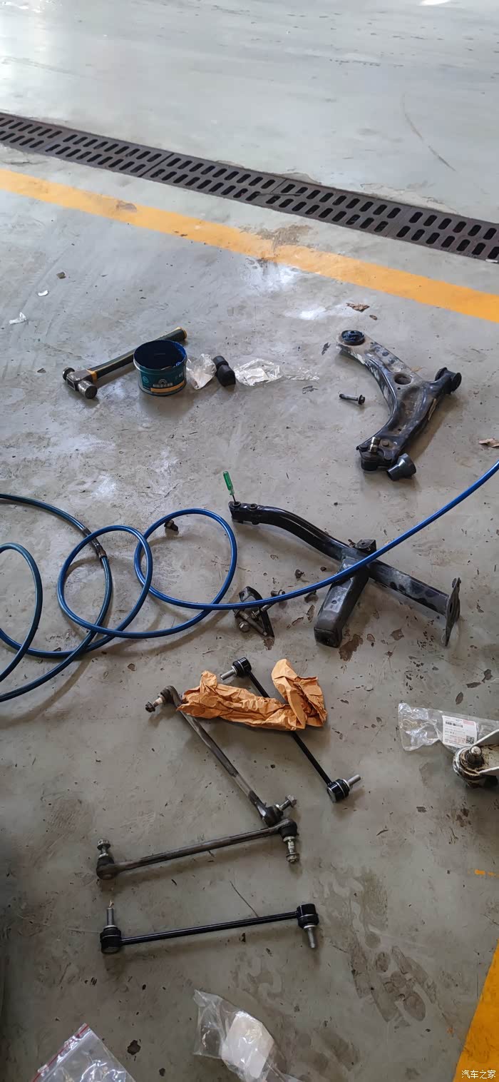

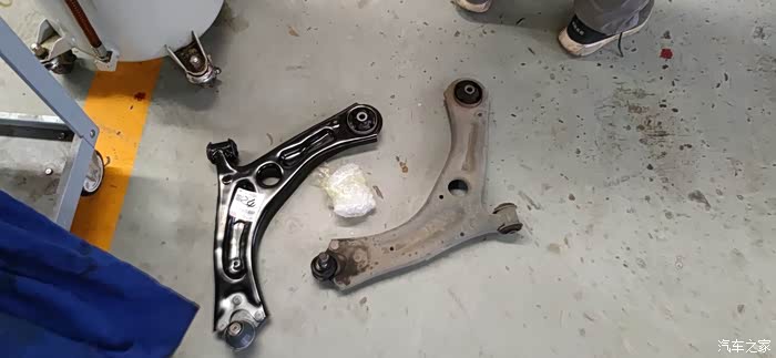

又双叒叕换下摆臂,此次的摆臂是改进款,说明以前的存在设计缺陷,至此,异响作罢,下摆臂暂未出现问题。

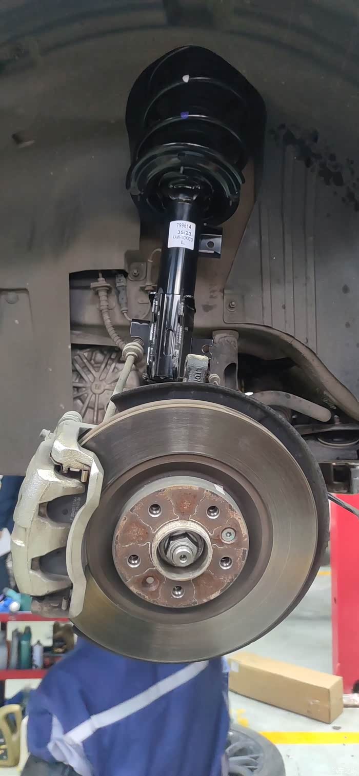

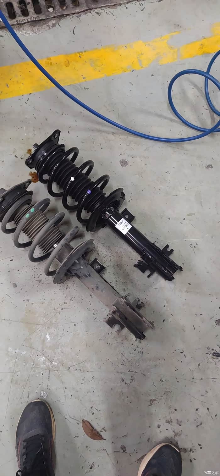

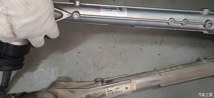

左前减震顶胶、平面轴承问题,打方向时嘎嘎响,同时左前还存在过烂水路时,有哒哒哒异响,像是快要散架一样,此声音跟下摆臂异响稍有区别,所以把减震滑柱总成换了。

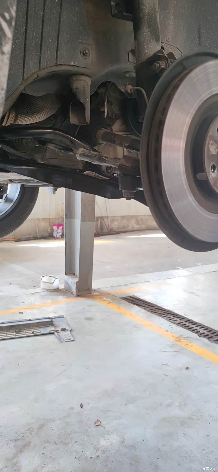

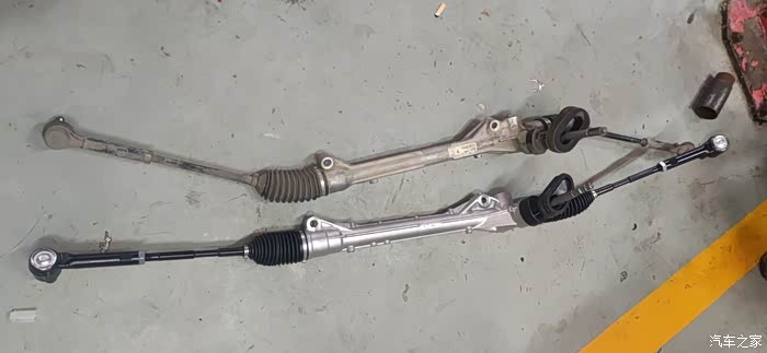

接上图,滑柱换完,除了治好了平面轴承顶胶问题,过烂路还是响。后续检查发现方向机球头松旷,由于单独球头不匹配,遂更换方向机总成。

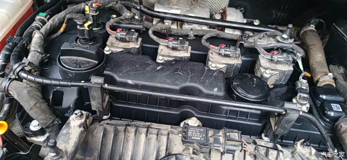

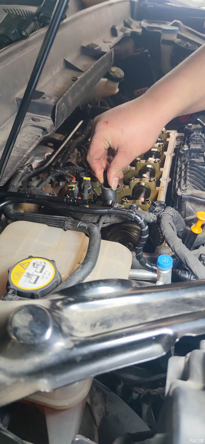

发动机气门室盖漏气,发动机怠速时发喘,怠速不稳,一抖一抖的,如上图那个位置。

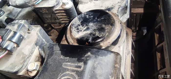

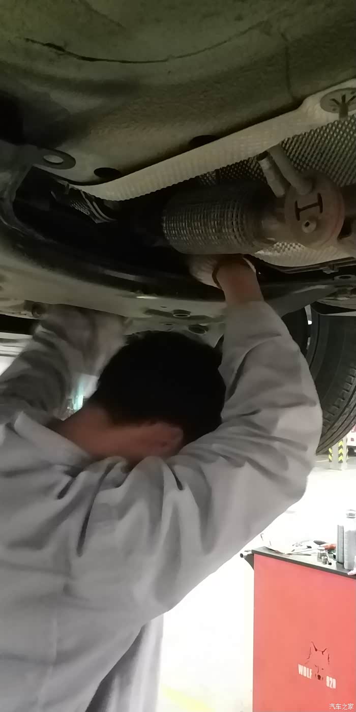

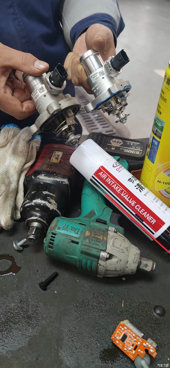

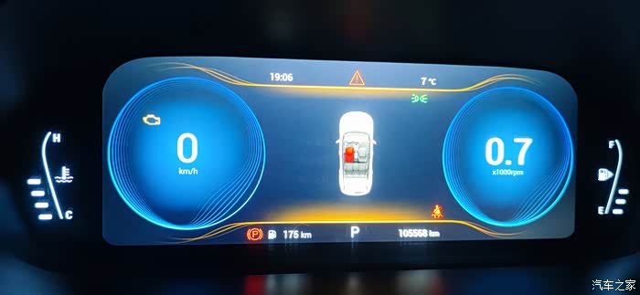

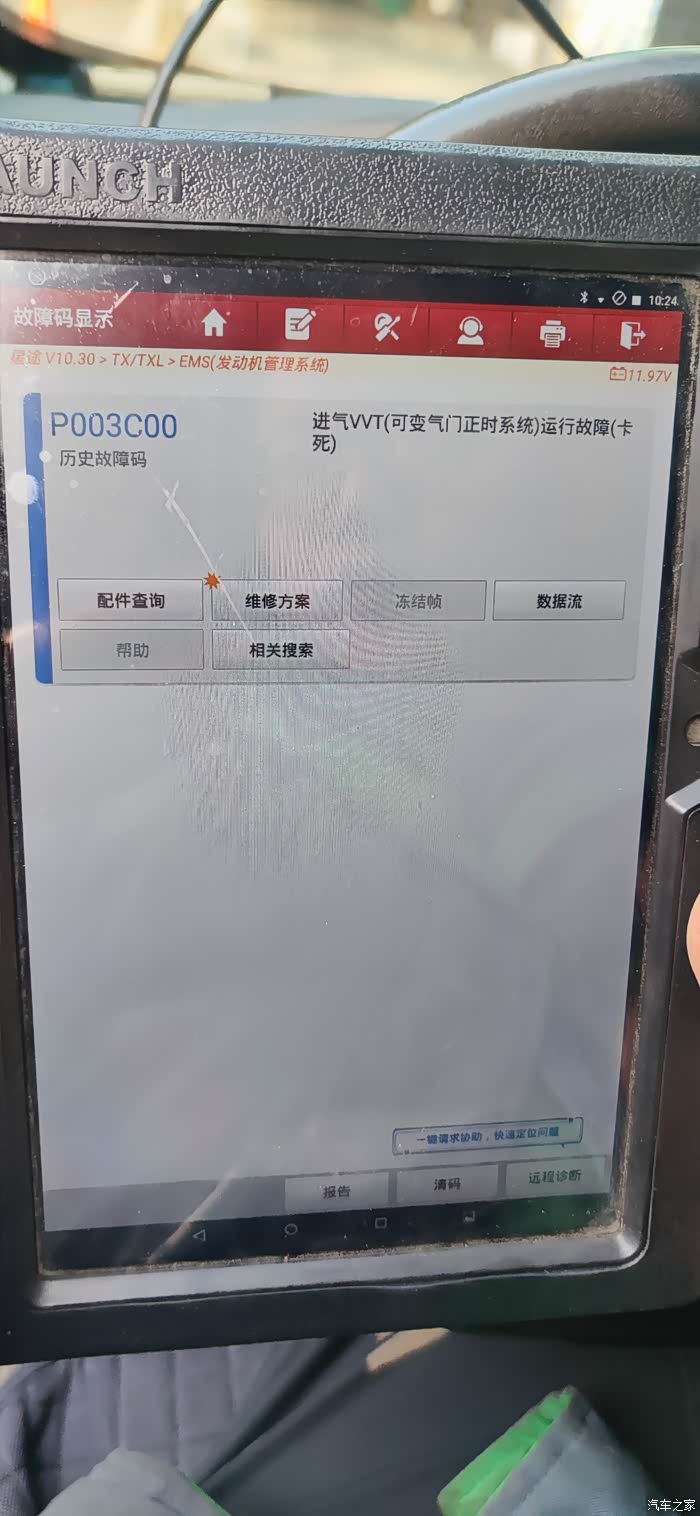

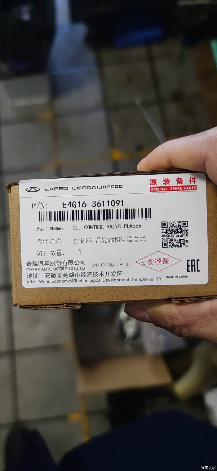

大概在2024年11月,存在热车点火困难,偶发现象,开始是四五天一次,如今变为两天一次或者多次,发动机故障灯时亮时不亮,同时发动机机油里有汽油味,更换进气VVT阀问题未解决,从开始的1个故障码变为了3个故障码,4S清除了故障,暂未照相,本人不急,因为过几天故障灯会再次点亮。还有发动机机盖渗油,将来会陆续更新。。。。。
同时更换的变速箱侧和后置机脚,扰人的共振、抖动并未解决,只是方向盘麻手的感觉稍微好些,车内共鸣依旧存在。
