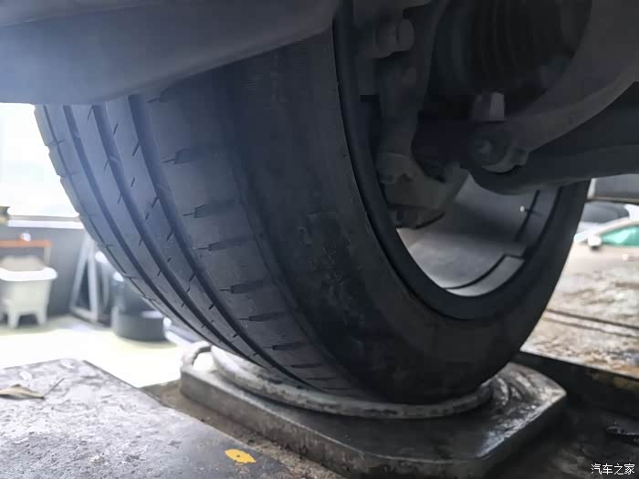

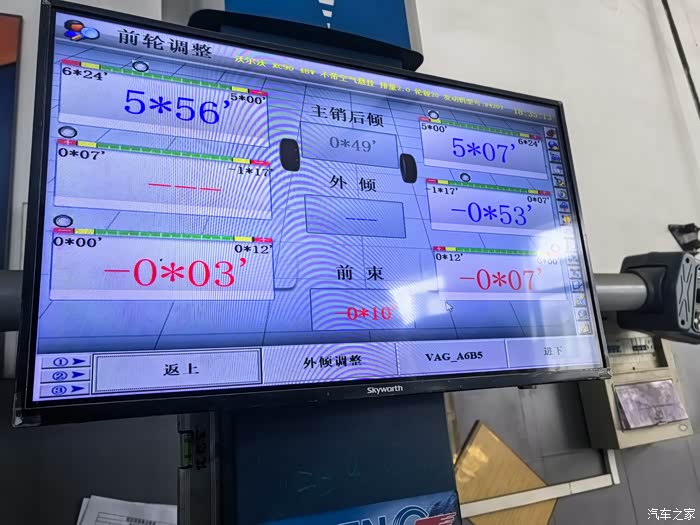

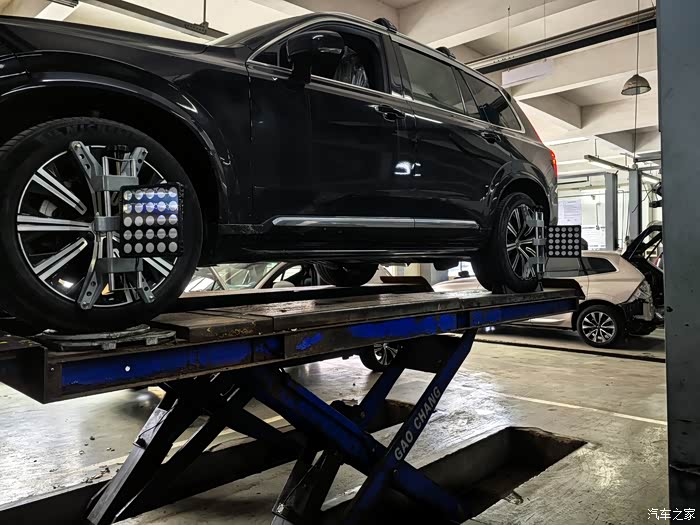

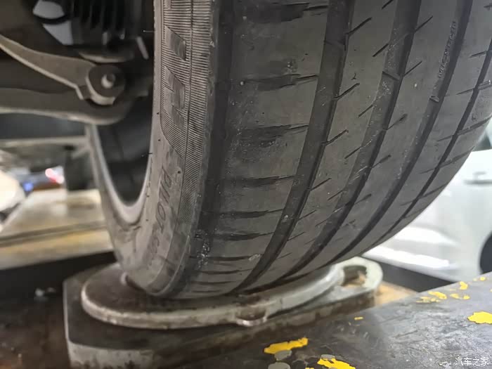

我的车4月20日质保期到,因打算跑新疆,于是6月14日在朋友的汽修厂作个检查。检查发现两前轮严重吃胎,须及时更换,才3.2万公里呀。然后马上去当地的原4S店(现已注销)询问,维修经理说:“这车出厂时四轮定位数据调校有问题,这类车都这样”。那不是出厂质量有问题吗?于是与APP客服联系,客服叫我去有资质的4S店作一下检查到底是什么问题然后再说。去4S店的检查结果是四轮定位数据有偏差(图3)。

右前轮
左前轮
检测数据
