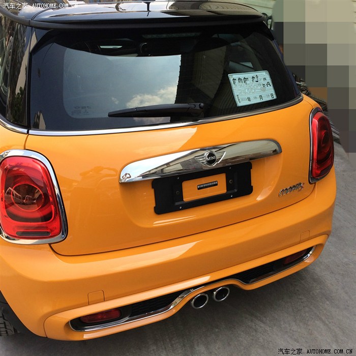

长城迷你备胎后挂外装,制作安装调试成功!
许许多多长城迷你车主的梦想---备胎后挂,那样才有越野车的味道,呵呵
我也更是朝思梦想,绞尽脑汁,参阅了许多车型图片,曾经还做过一个铁皮的空壳直接挂在门上,哈哈
但是,我一定要打造一个真实的、强硬的,充满野性和激情的后备胎,安装在上面
终于,在连续暴雨期间,那个钳工大师有点空闲时间了,我们一起开始研究制作探索了!
下面是全过程:

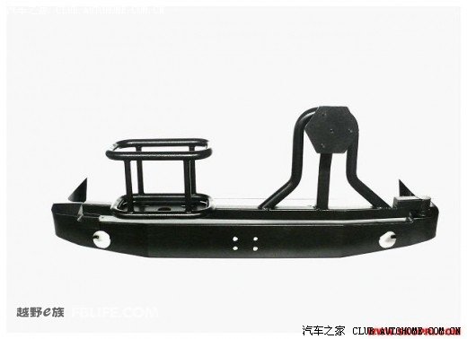

参考图片:
PS的加装以后的效果图

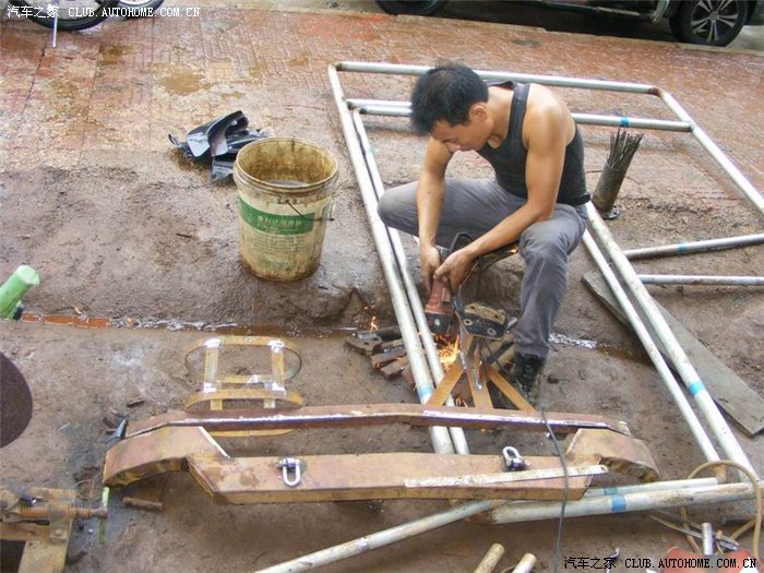

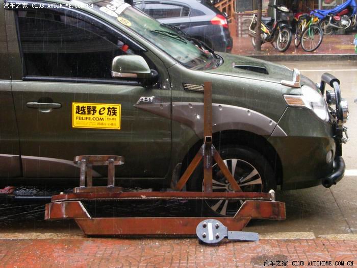

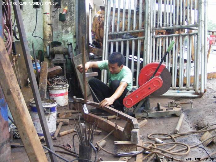

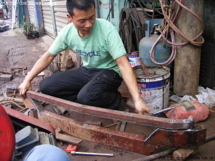

制造中,全用优质方管,考虑减轻总重量和能够承重
车了个轴,很精细,可以转开,以开后门
轴上还车了个帽子,第一是为了紧固,第二能够防雨
V字型,是为了露出2个防雾灯

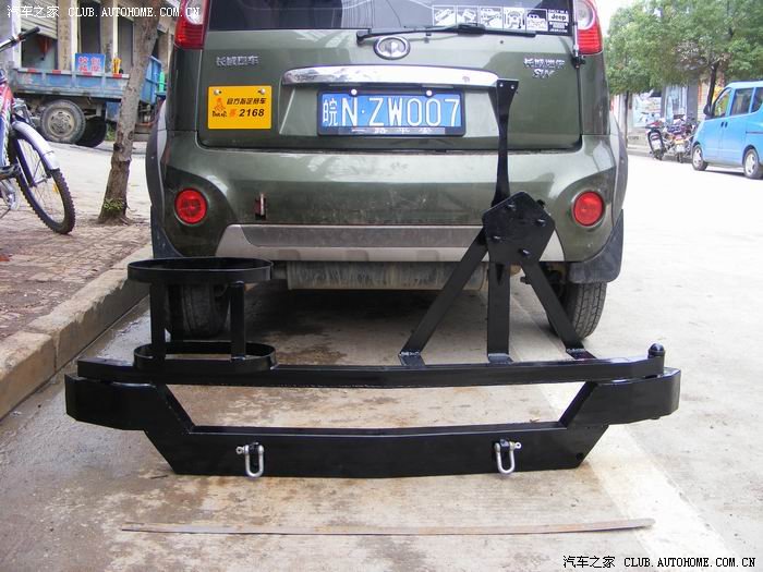

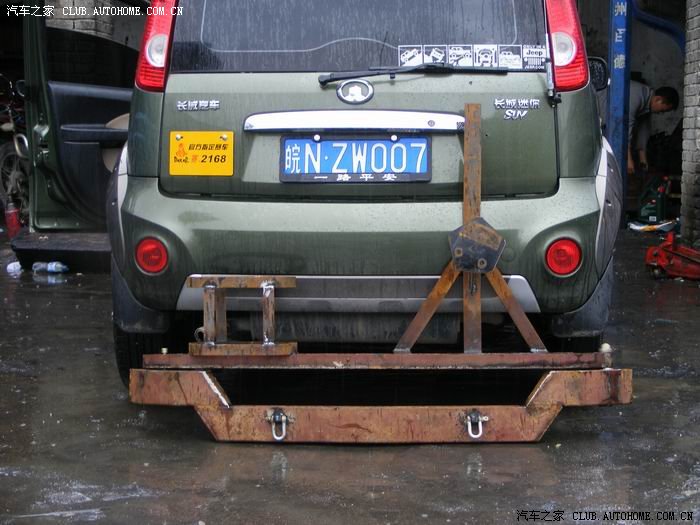

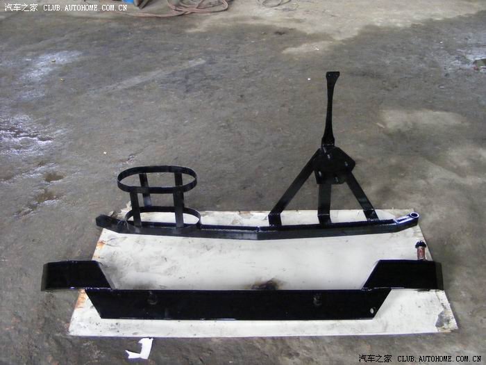

严重感谢机械师胡工!忙了2天,现在主体框架已经做出来了,还没有打磨和喷漆,下一步就是:如何牢固地安装上去!
装饰的牵引钩,牧马人风格,呵呵
基本就这个样子了
打磨中

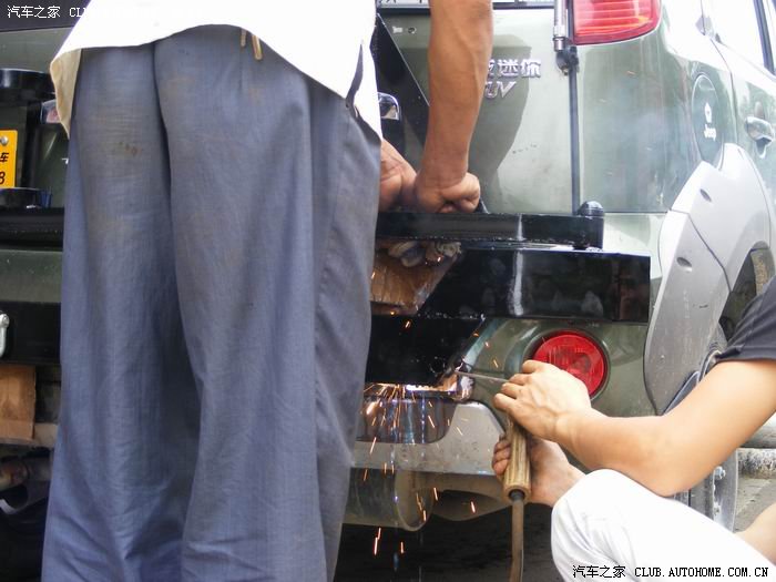

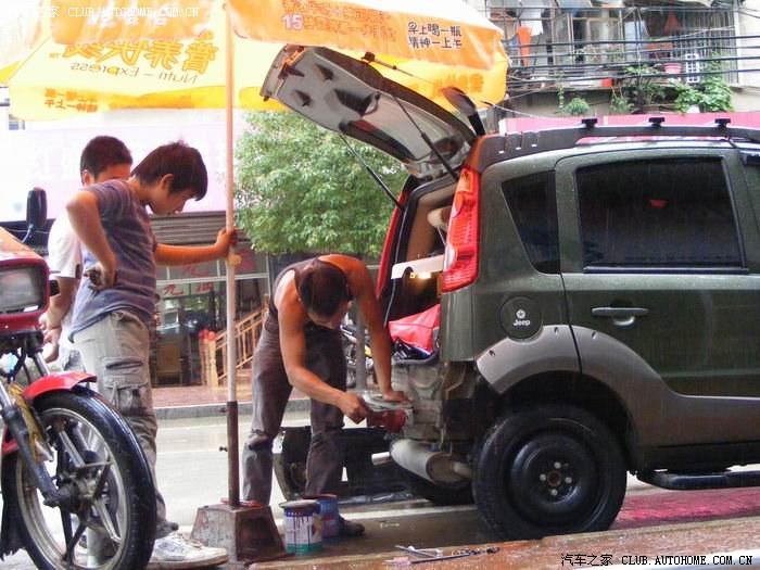

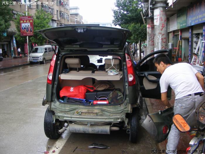

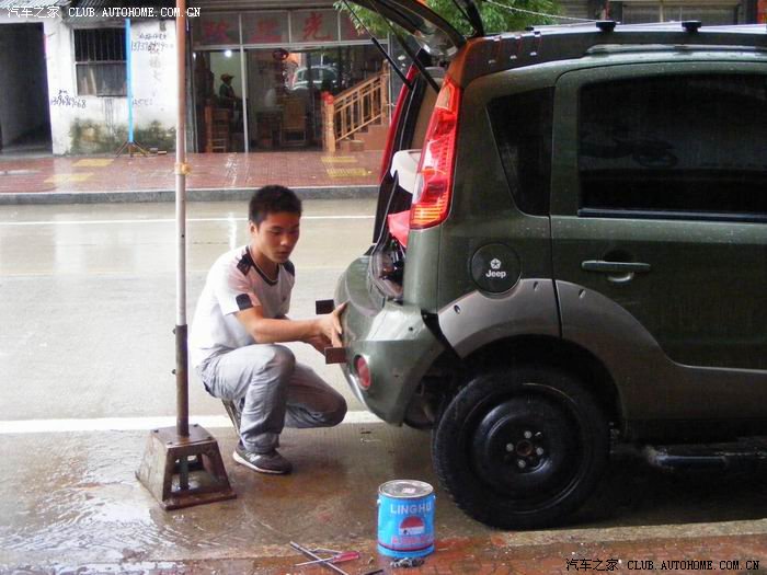

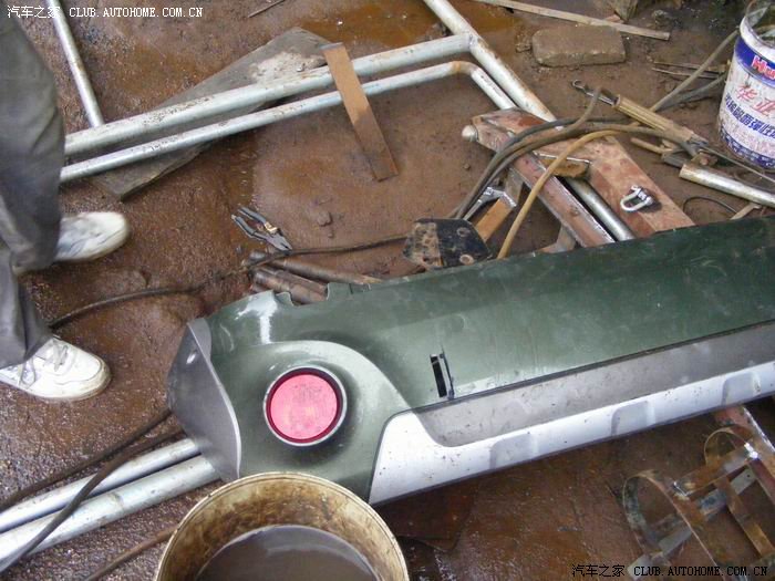

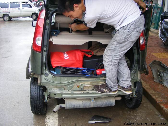

请来了装潢工,拆下后包围

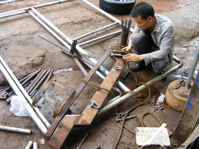

这个内藏的后杠很结实,站人都没有问题,就在它上面生根了
在后杠上焊接个支点出来,厚钢,立面,注意遮挡防火
需要开孔穿过去,舍不得的不行
涂上防锈柒
装回去,就在那2个引申出来的支点上固定整个 杠 和 备胎架了
油漆喷好了
成品件的模样
准备安装了
再次感谢这位胡姓大师和他的父亲,为我制造
焊接连接中,这里还开了个孔,以备以后上已经加长了的拖车钩

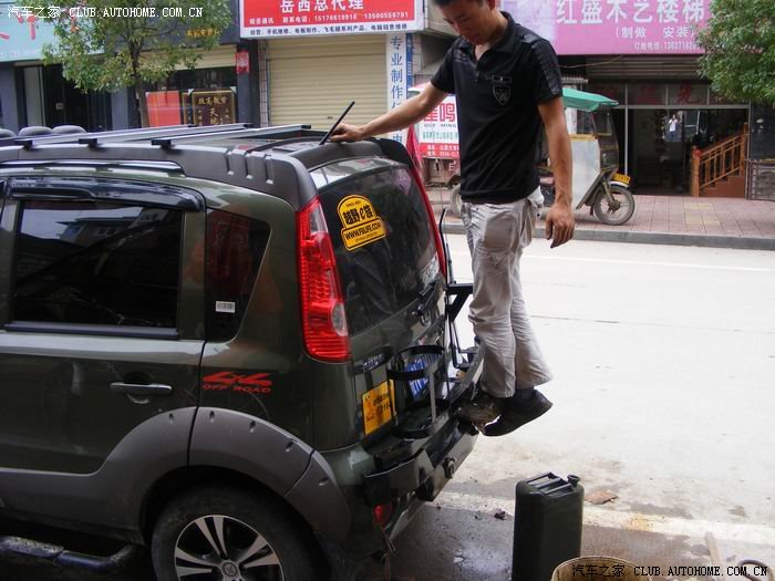

焊上的后杠站个人都没有问题,很结实

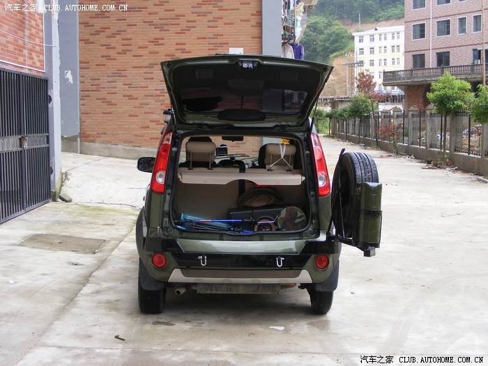

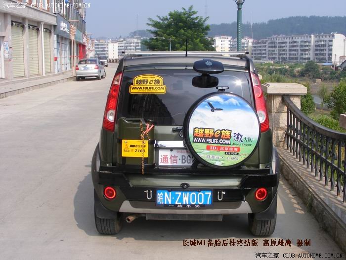

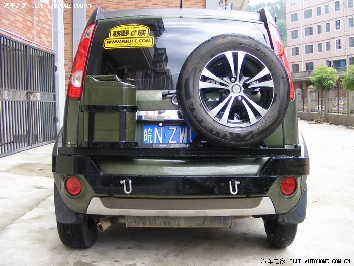

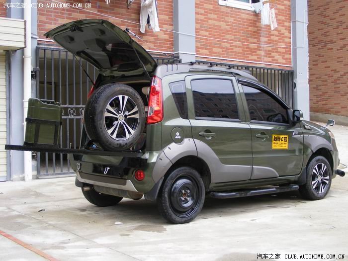

安装成功的样子,
感觉不错,
旋转90度,开尾箱门,很轻松
不是很理想,还有点晃荡,需要加装锁扣,准备参考五十铃竞技者的
只能说完成了80%,难,很难,可能就最后的1%解决不好,就失败了,不建议迷友们去搞,螃蟹不好吃!
以后有图也编辑修改在这里,欢迎常来看看,希望大家提出参考意见和你们拿去借鉴。

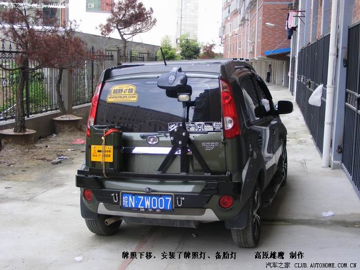

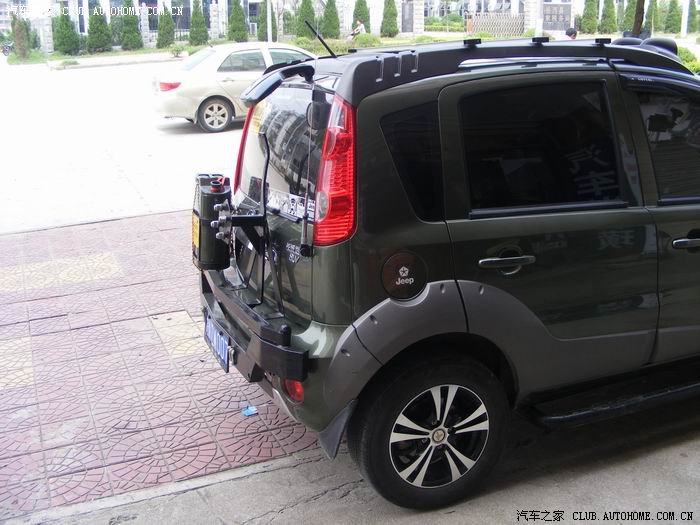

牌照已经移出来了

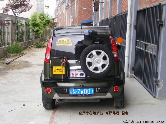

现在需要买一个全尺寸的,和我车一样的轮辋,轮胎我正好有一只前不久换下来的

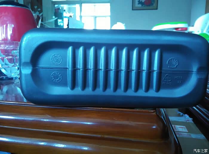

油桶用了个栓狗的链子加了个小锁,呵呵,10元钱
宁愿就这样空着,也不能装原车备胎,也不装原来换下来的4个原车轮辋,应该和我的车一样的铝合金
又安装了牌照灯和备胎灯,呵呵

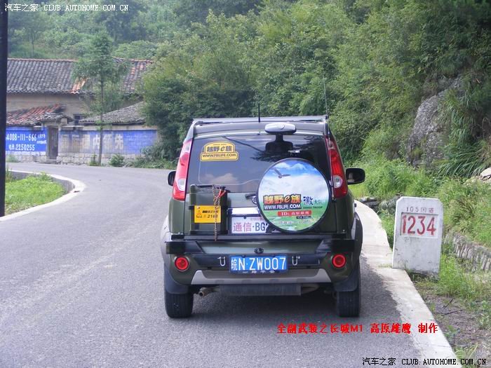

赶刚跑了800多公里回来,装了备胎罩跑的,有国道、县道、高速、和乡间颠簸路,备胎架巍然不动,很牢固,很拉风!
这个改装应该是比较成功的了,马上安装全尺寸备胎装上试验

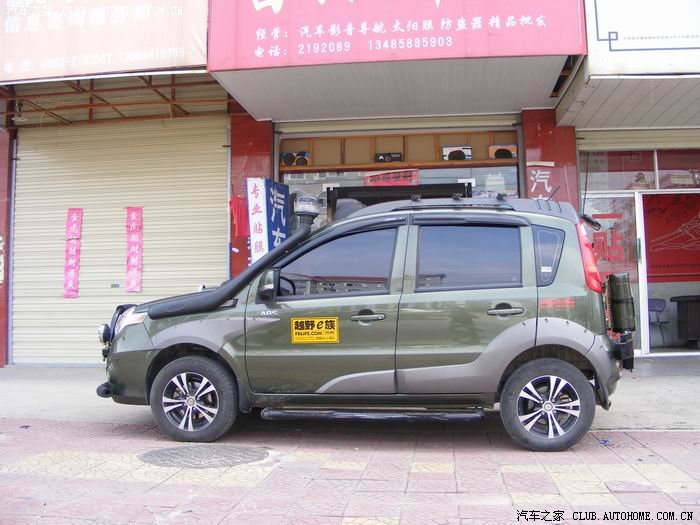

 正侧面的有备胎
下图为全尺寸轮胎安装以后,跑了100多公里了,没有任何松动,应该很成功了
还是加个备胎罩更好看

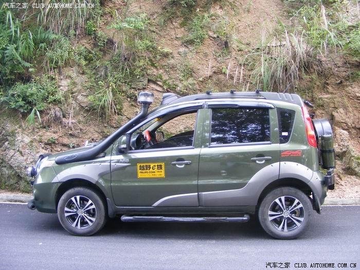

整车侧面效果,备胎改装终结了,不能再折腾了

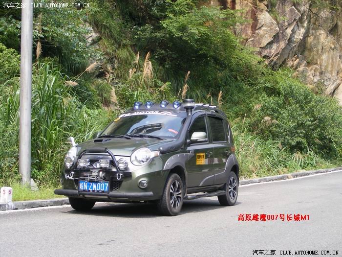

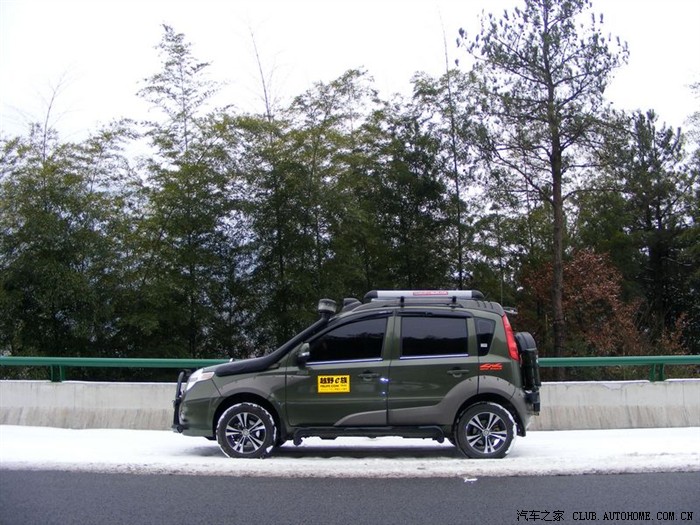

现在侧杠改成这样的格式了,参考沃尔沃的,增加了通过性:

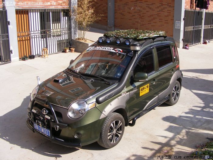

装了行李架,又加装了迷彩伪装网兜,哈哈
贴了越野E族的前挡贴,买了金黄色jeep的车头标,还有2个4×4的金标
