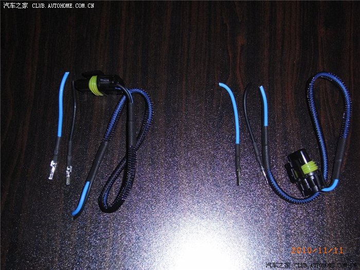

有了想法就要行动,去掏包网买了一套海蓝星35W超薄版带解码安定器+泰昌飞利浦 4300K灯泡,另外买了一对H11电源->安定器的转接线,有了转接线就方便了,直接插上了事,不需要什么电工胶布啥的了。

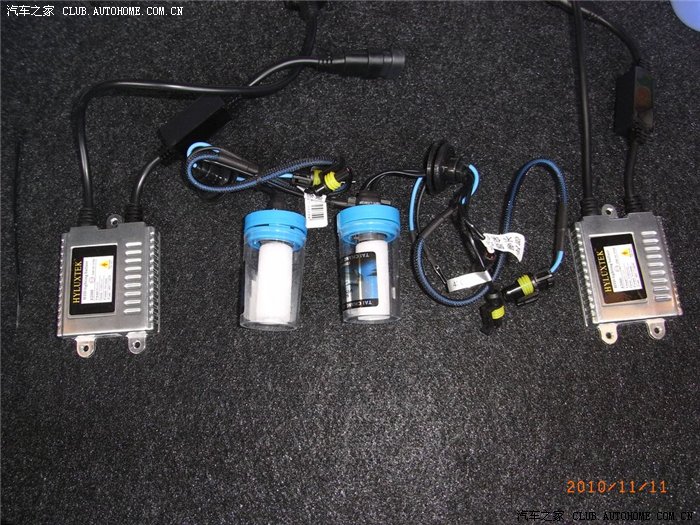

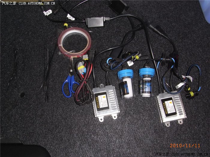

这次DIY所用的东西和工具

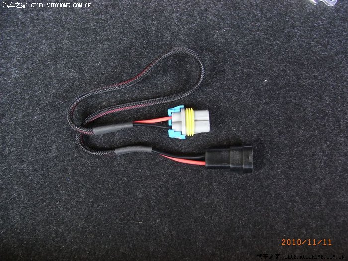

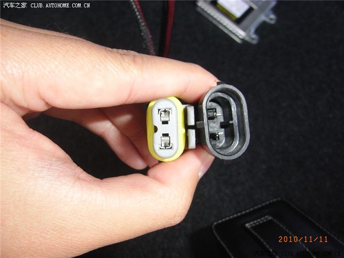

H11转安定器接头的转接线,相当好用

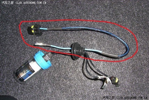

有了转接线,红圈里这部分就没有用了,留着碍地方,剪掉!!
剪掉!剪掉!!!
