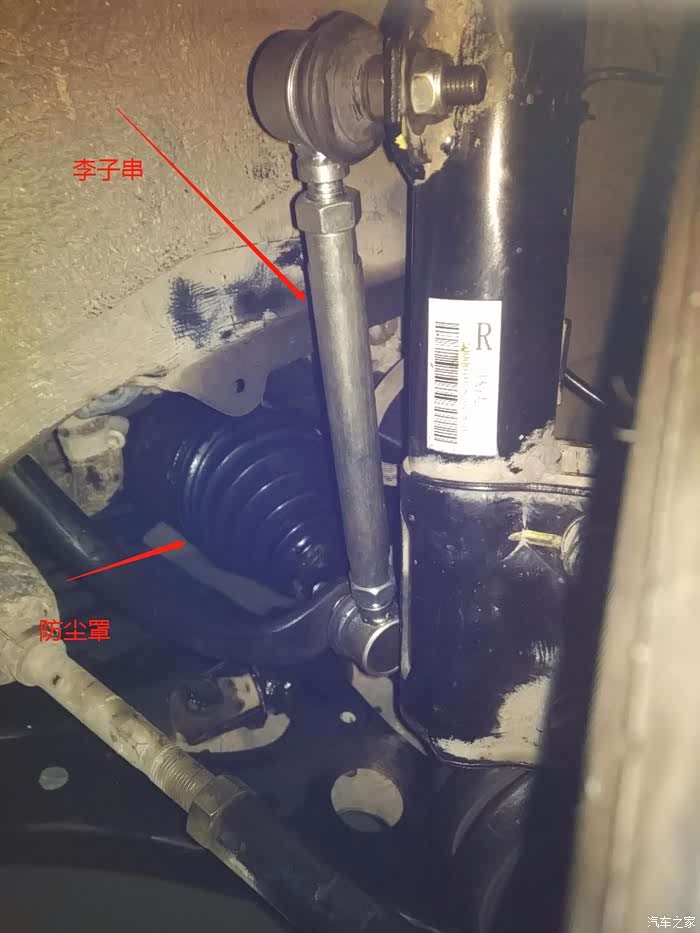

昨天去修理厂更换顶胶轴承,可调节李子串,结果拆下右前轮时,发现外球笼防尘罩破了,立即淘宝购买一个修复包(50元,顺丰到付),今天上午收到,刚刚修理厂通知全部搞定,提车跑了20公里,方向异响问题暂时解决。

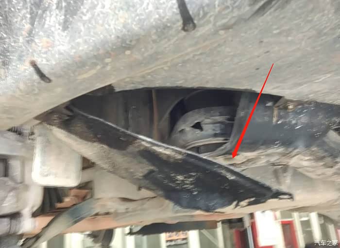

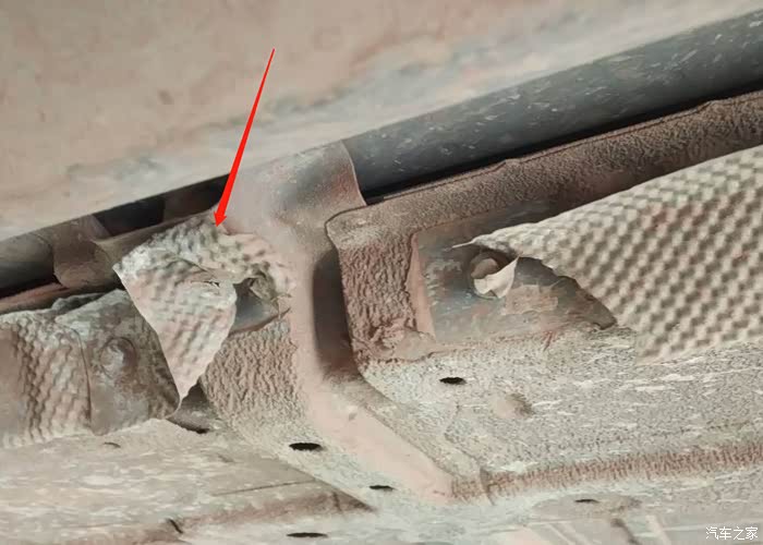

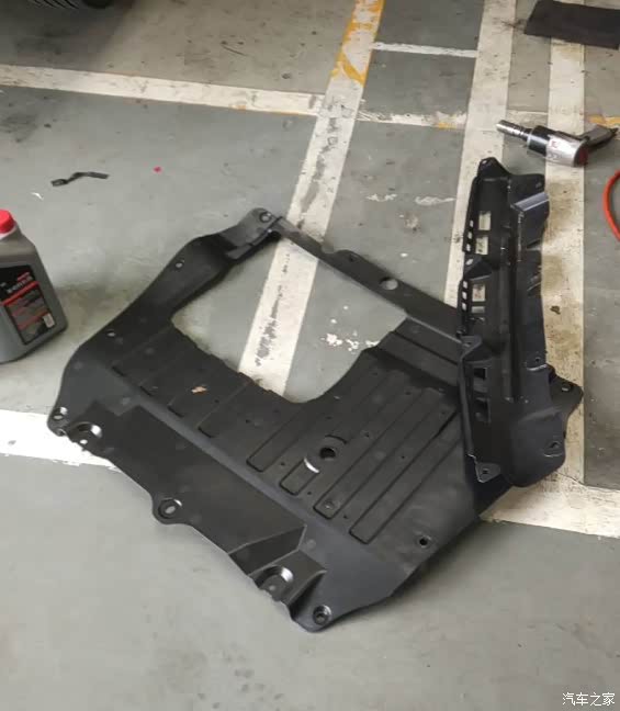

春节去了趟云南西双版纳,走了不少山路,在大坑小沟的考验下,发动机护板全部损坏,回来后全套换新。发几张发动机护板的照片,大家参考下。
这是撞坏的部分
电池保护也坏了,4S说下次换电池只能走保险了。
4S店买的新护板。

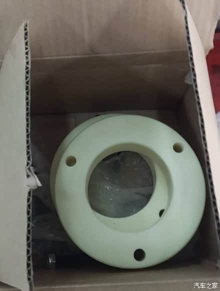

最后我选择了升高垫的方案,但淘宝上两家产品略有区别,A家是替换原厂的螺杆,螺母,B家是接长原有螺杆,便用原厂螺母。从心理上感觉用一个整的螺杆应该比接长的要强些吧,因此淘宝下单买A家产品,升高4CM。

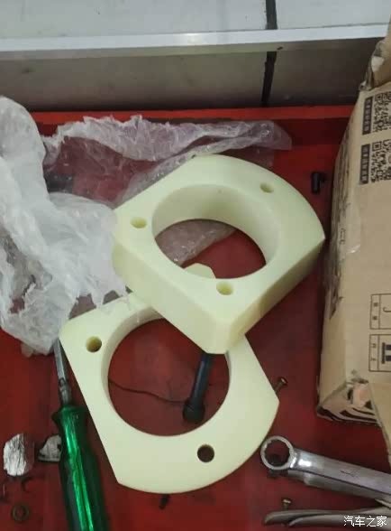

三天后收到货,如下图:
1、换减振总成,价格1万左右,对于我等非专业改装,性价比不高。
2、换加长弹簧,在不换减振的情况下,最高升高4CM,价格1千左右,性价比高,缺点是,拉长原有减振的行程,导致减振损坏。
3、加升高垫,在不换减振的情况下,最高也能升高4CM,价格1千左右,性价比高,不会导致减振损坏。
三天后收到货,如下图:

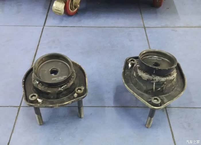

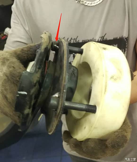

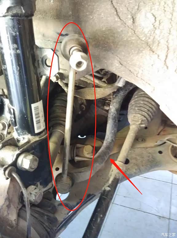

收到货后去修理厂安装 ,拆下减振后,在换螺杆时,发现第一个问题。原厂的螺杆是有竖纹的,可以固定在上面,替换的螺杆没法固定,问了淘宝店家,说是要焊接上去,没办法,只好让修理厂焊牢固点。
箭头处的原厂有竖纹,下面加长的螺杆没有。

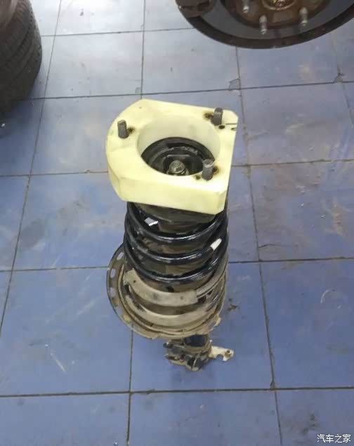

把升高垫套上,防止螺杆焊歪了。
这是两后轮焊好的样子。
后轮减振装车前的样子。

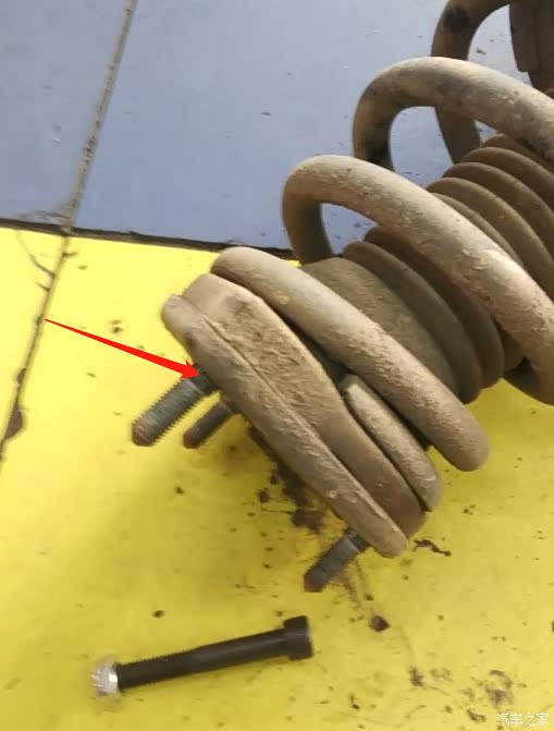

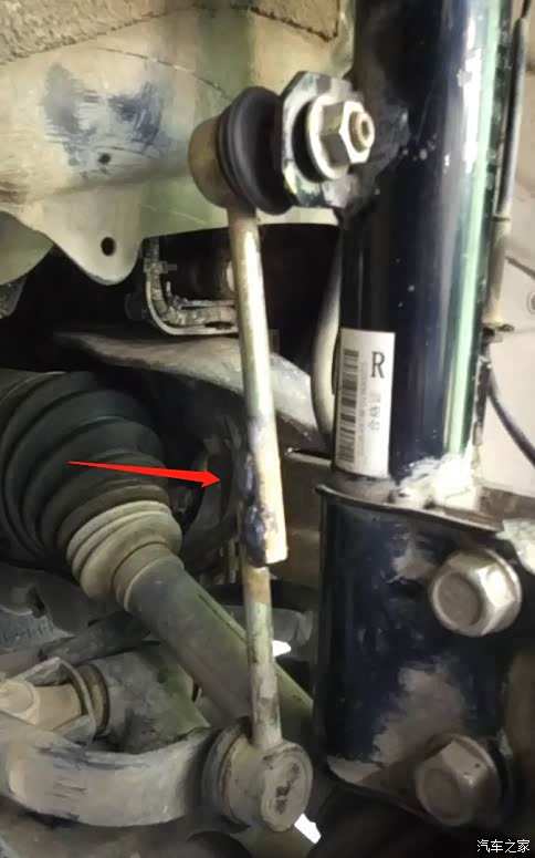

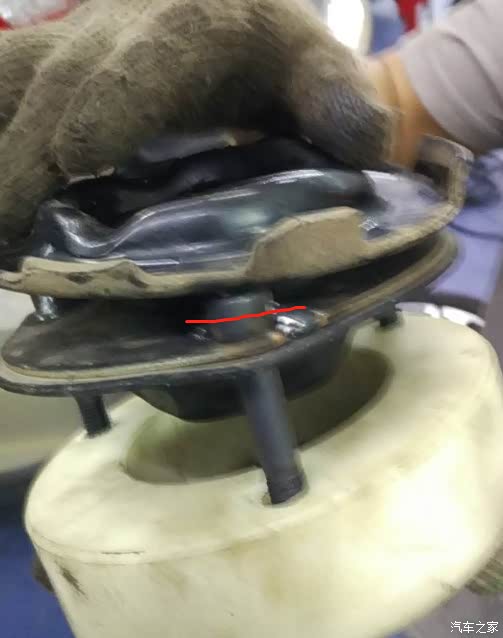

当前轮焊好后,发现个严重问题,前轮是要转向的,加长螺杆头会顶住。解决方法只能是切割掉。
就是这个位置
让师傅比照原厂螺丝的厚度,切完后满焊。

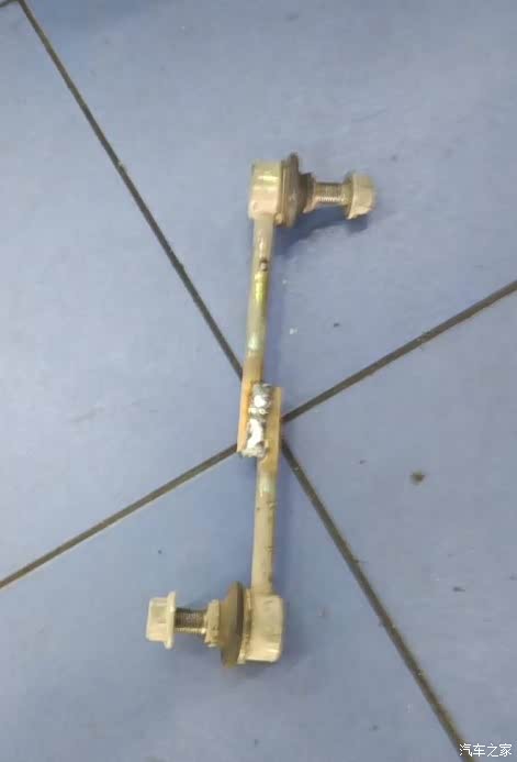

本以为后面就可以顺利安装上车了,结果又出来个新问题,图下面这个叫什么名,忘了,由于减振整体下移了4CM,导致这个杆错位,无法安装,师傅给的方法是切割+焊接。
这个杆装不上去了,直接抵在箭头位置
只能中间切断,然后焊接。

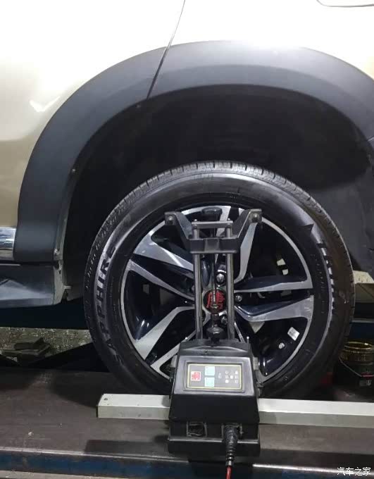

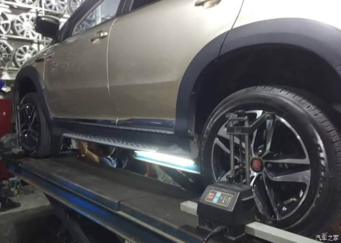

后面就比较简单,装上车轮,开出去跑了两遍,各种转向测试没有擦碰,然后就去做4轮定位,上架10分搞定。

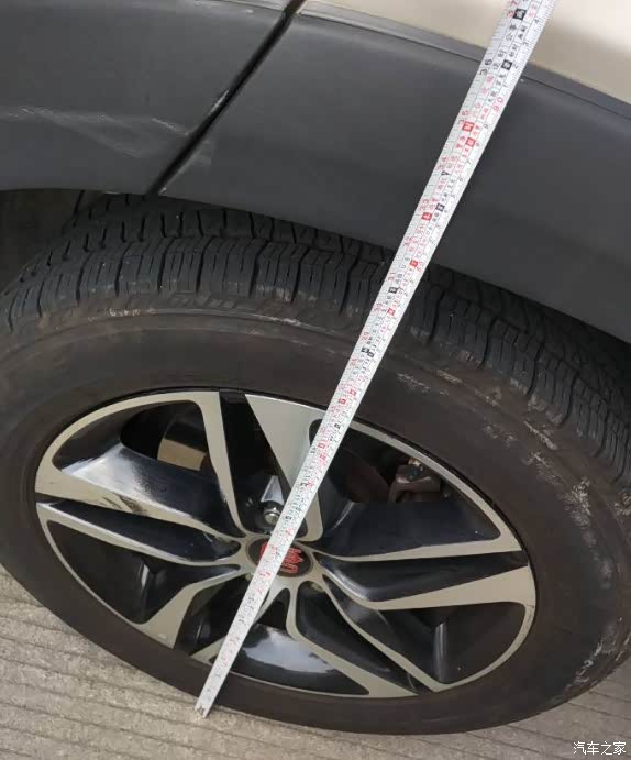

这张图能明显看出轮眉高了很多吧。
在做4轮定位。

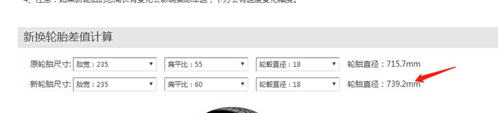

先说一下升高的效果,没升高前,后轮眉离地大概82CM,升高后是86CM,达到目标,下次换胎准备换235,60R18,这样应该还能高个2CM吧。
升高前拍的。
通过网上的计算器,感觉能还能升高2.5cm
白天拍地效果好多了,85.5CM
