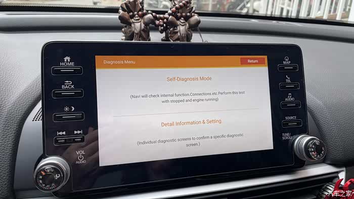

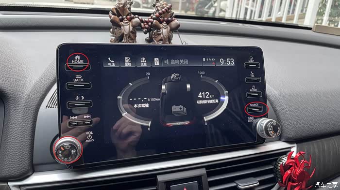

首先打火正常开机,不管你在什么界面,同时按住圈出来的三个按键,长按,直到进入新的界面
音量键+Home+source
音量键+Home+source

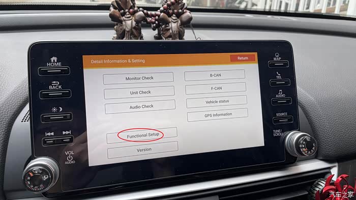

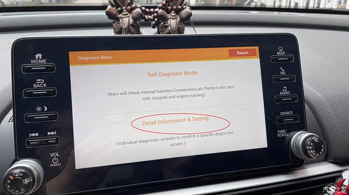

长按组合键进入这个界面之后,点下面的 选项

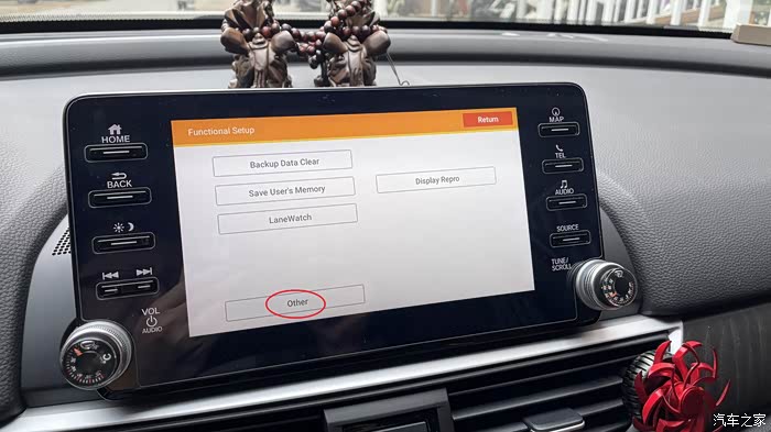

点 画圈 的选项

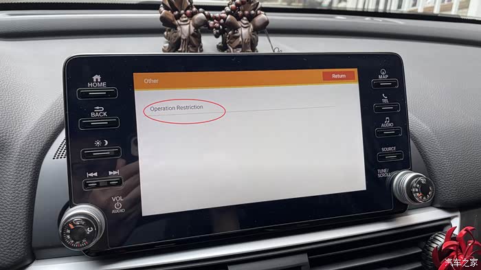

点 画圈 的选项
点 画圈 的选项

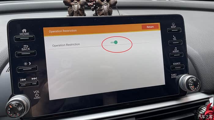

把开关打开

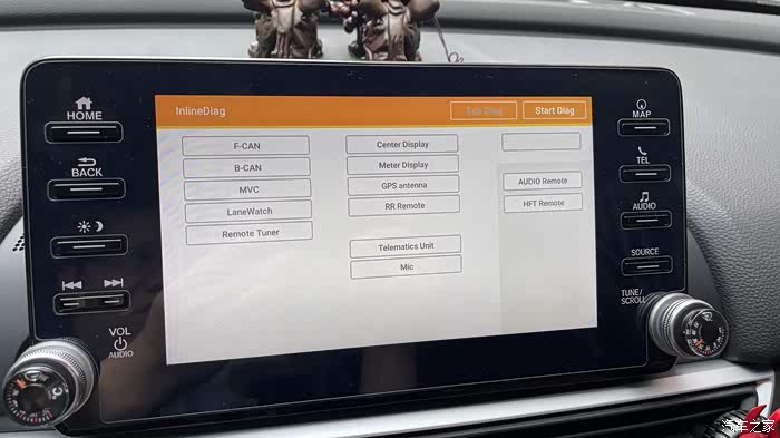

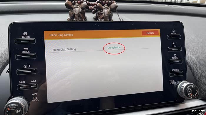

长按 Home 直到进入新的界面
长按 Home 直到进入新的界面

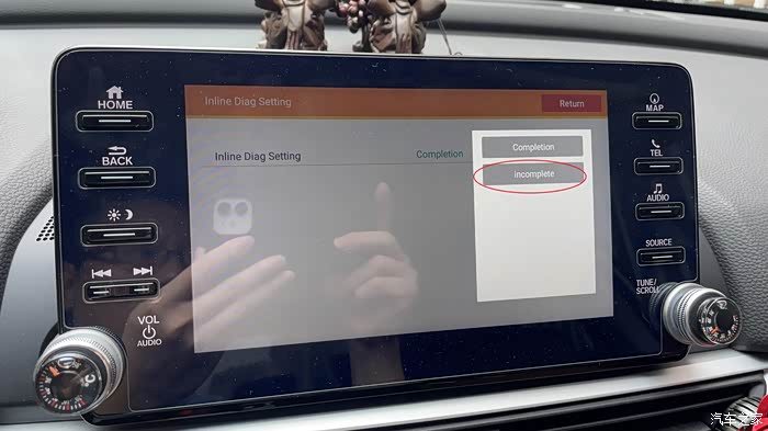

点画圈部分

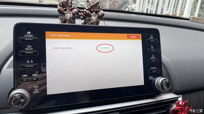

修改成 下面那个 未完成

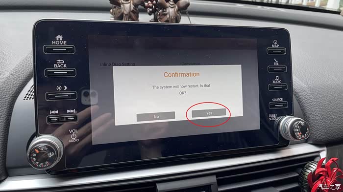

然后会提示你要不重启,选择 yes

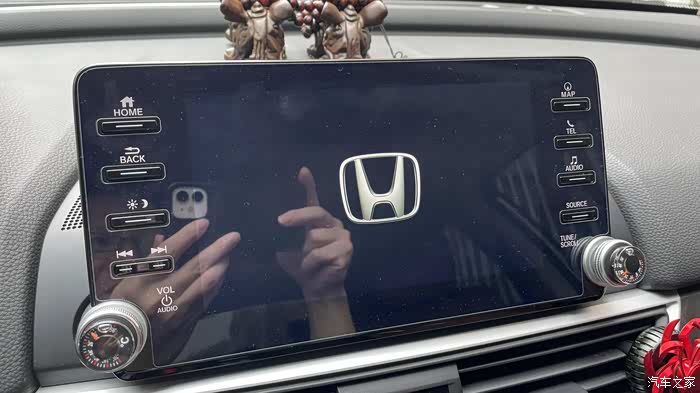

等待重启

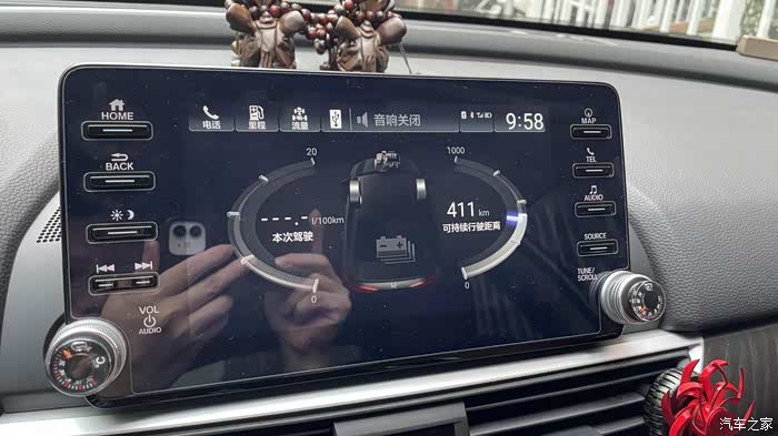

重启完之后,会进入这个界面

长按 Home 直到进入新的界面
在这里,把刚才的未完成再改回来
改成 完成
一路按返回的可能是回到这个界面,记不得了,这个不重要,只要上面改成了完成之后

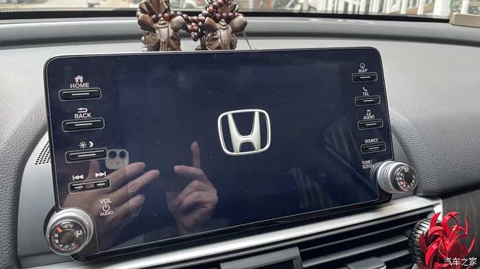

直接熄火,关机
直接熄火,关机
重新打火开机

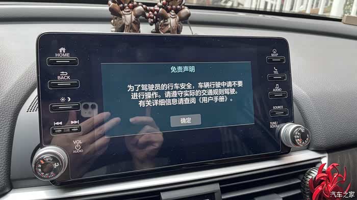

会变成现在这个界面,只有确定,没有语言了,
以前是 语言 确定
在这里就已经完成了,什么也不要点,几秒之后自动进入
以前是 语言 确定
关机时是哪里,就自动进入到哪里,反正是不要再点 确定 了
