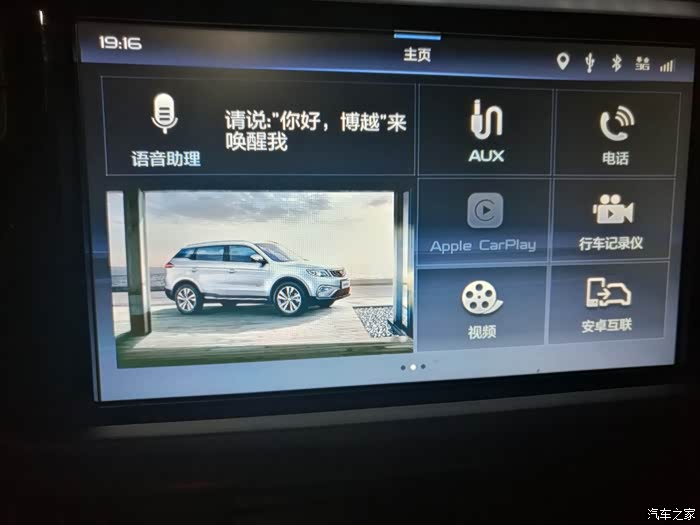

首先车通电,在屏幕上找到 安卓互联

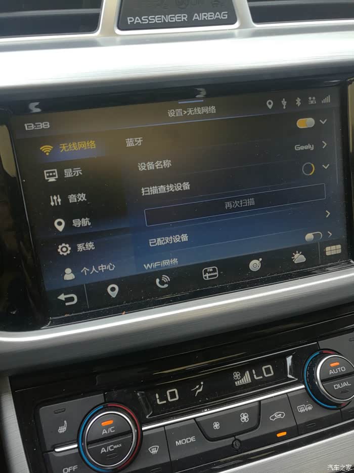

这里显示需要打开蓝牙,那我们就打开蓝牙
在车机设置里面找到蓝牙打开。
图片已删除
手机当然也要打开蓝牙,然后匹配,显示蓝牙连接成功。这支持蓝牙+USB和蓝牙+WIFI连接。蓝牙+WIFI应该简单的大家应该都能连上,这里主要讲蓝牙+USB连接

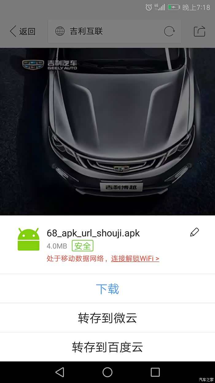

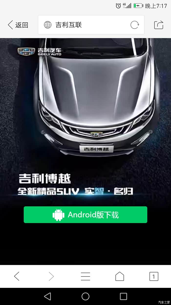

用手机浏览器扫描车机上的二维码,显示下载APP
点击进去,点击下载即可

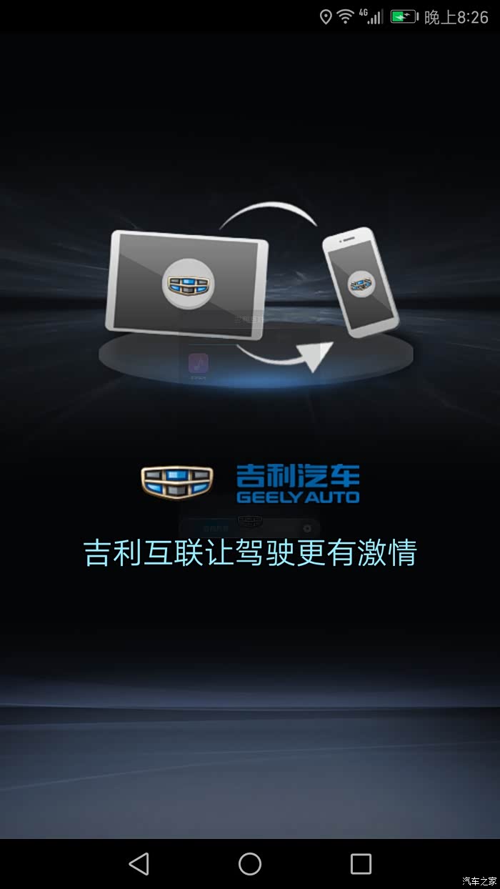

如图所示,下载完成手机APP

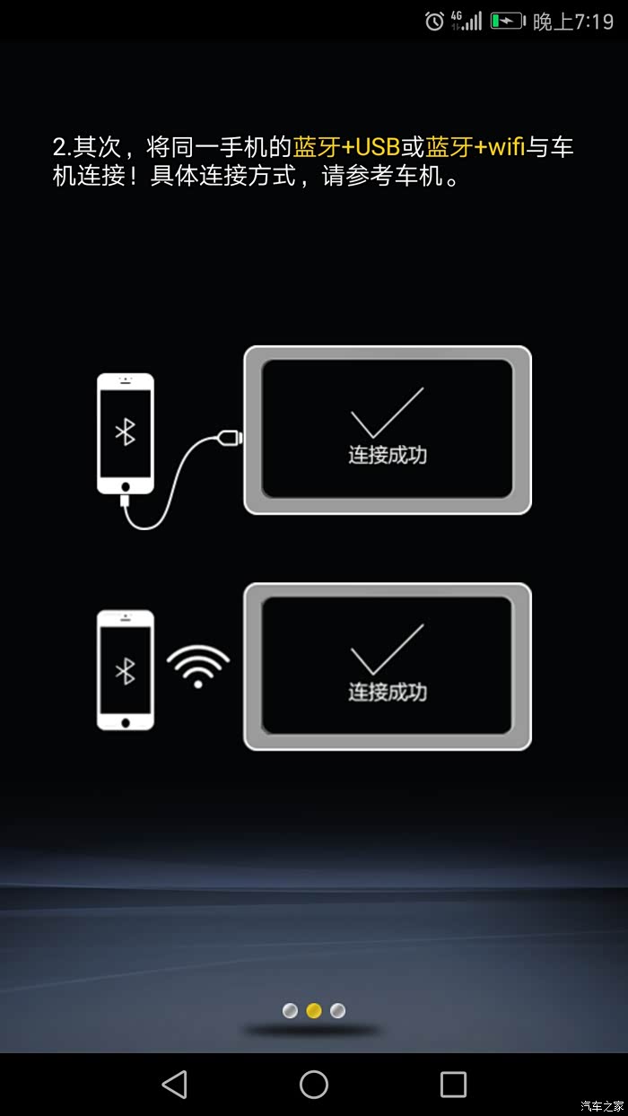

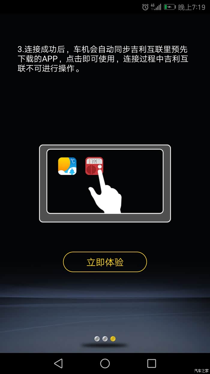

这几张图片是打开APP后的说明1
这几张图片是打开APP后的说明2
这几张图片是打开APP后的说明3,到这里车机和APP都下载完毕了,下面说手机如何设置

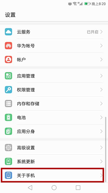

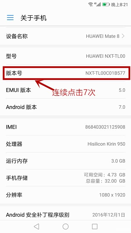

点击手机设置,下拉找到关于手机,点击进去

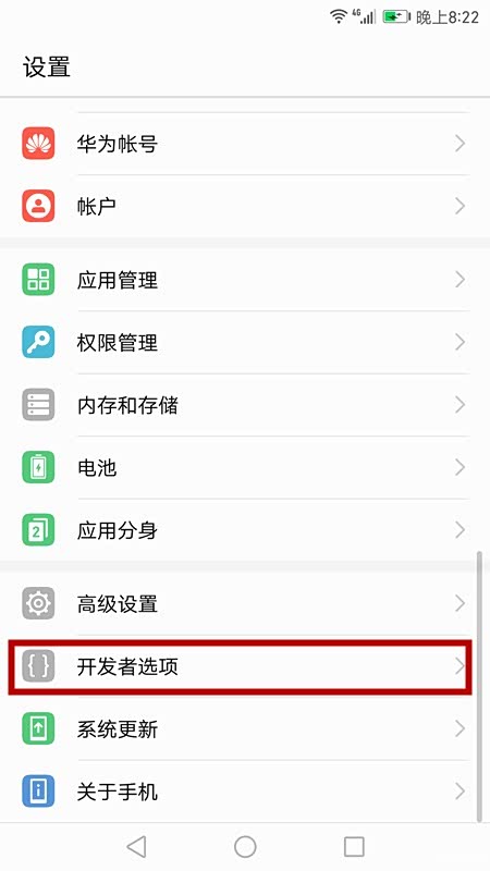

需要开起USB调试,那必须得开启开发者选项,找到版本号,连续点击7次,即开起开发者选项
退出后就会有开发者选项了,点击进入。

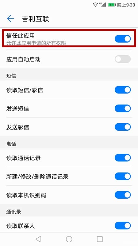

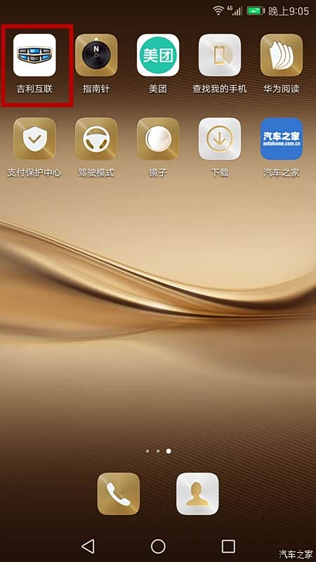

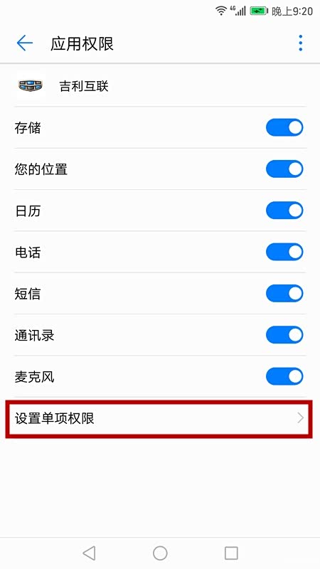

为了避免可能出现错误,我们打开权限设置,找到吉利互联这个APP
点击设置单项权限
打开信任此应用

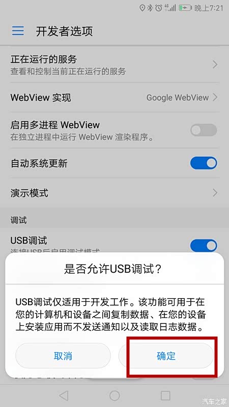

打开USB调试,点击确定。

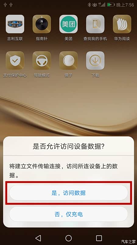

插上数据线,点击 是,访问数据

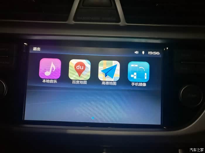

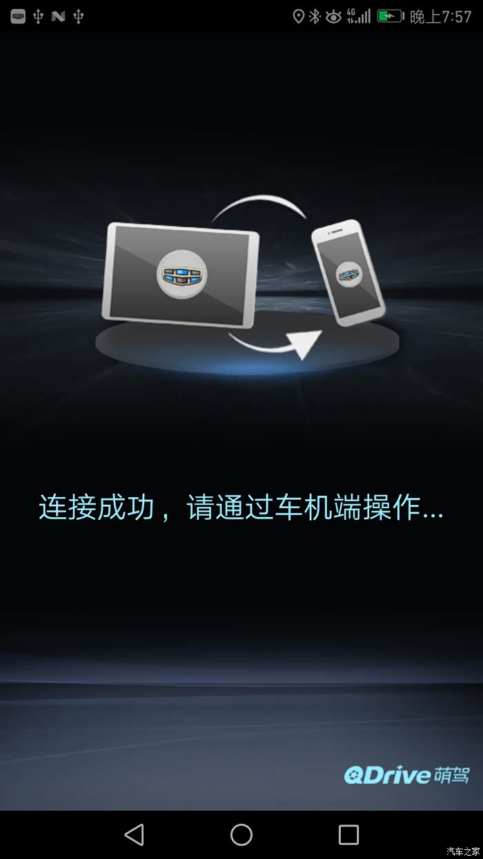

打开车机安卓互联,手机端显示连接成功
连接成功的界面,点击手机镜像,那手机里的APP就全显示在车机里了(这里没有图片,我打开相机,车机也是相机了,所以没拍照
),特别提醒,这个时候打开手机里面的自动旋转。这样就连接成功了,小伙伴们还没试过这个功能或者不会用这个功能的都来试试吧,谢谢。
