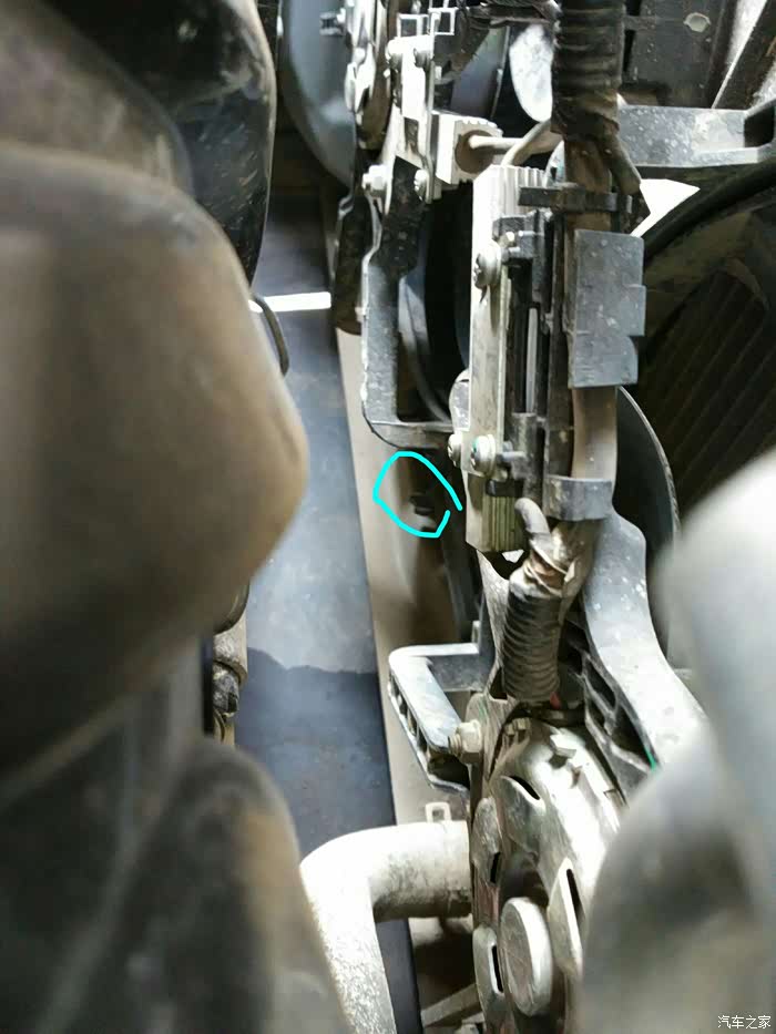

打开机顶盖,首先搞清楚蓝圈是防冻液主箱添加口,红圈是副箱添加口,我们现在要做的是找到放水螺丝,放掉防冻液。
防冻液主箱添加口下去是风扇,风扇下面就是放水螺丝,主箱添加口对直下去大概80cm,找到它
女士都可以轻松拧下来

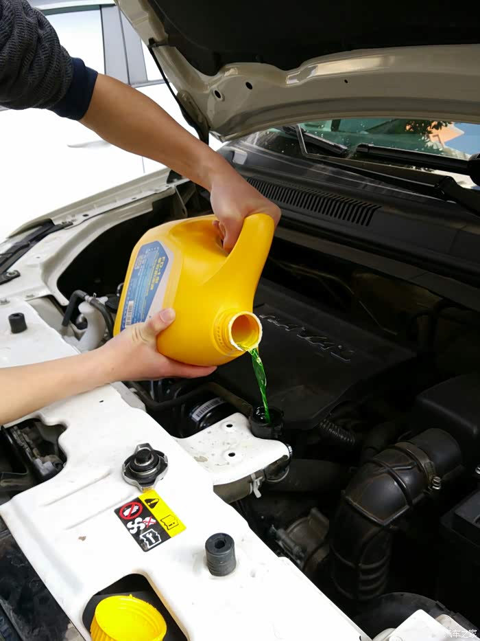

清洗干净安装到位后开始加注新防冻液

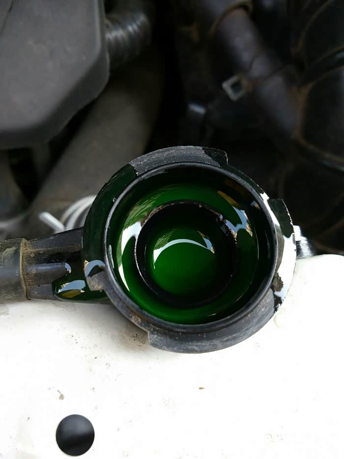

加了一瓶四升进去
一瓶下去感觉还差0.5-1升,两瓶八升有点多,日后添加应该用不了三升。一会开瓶再加些
