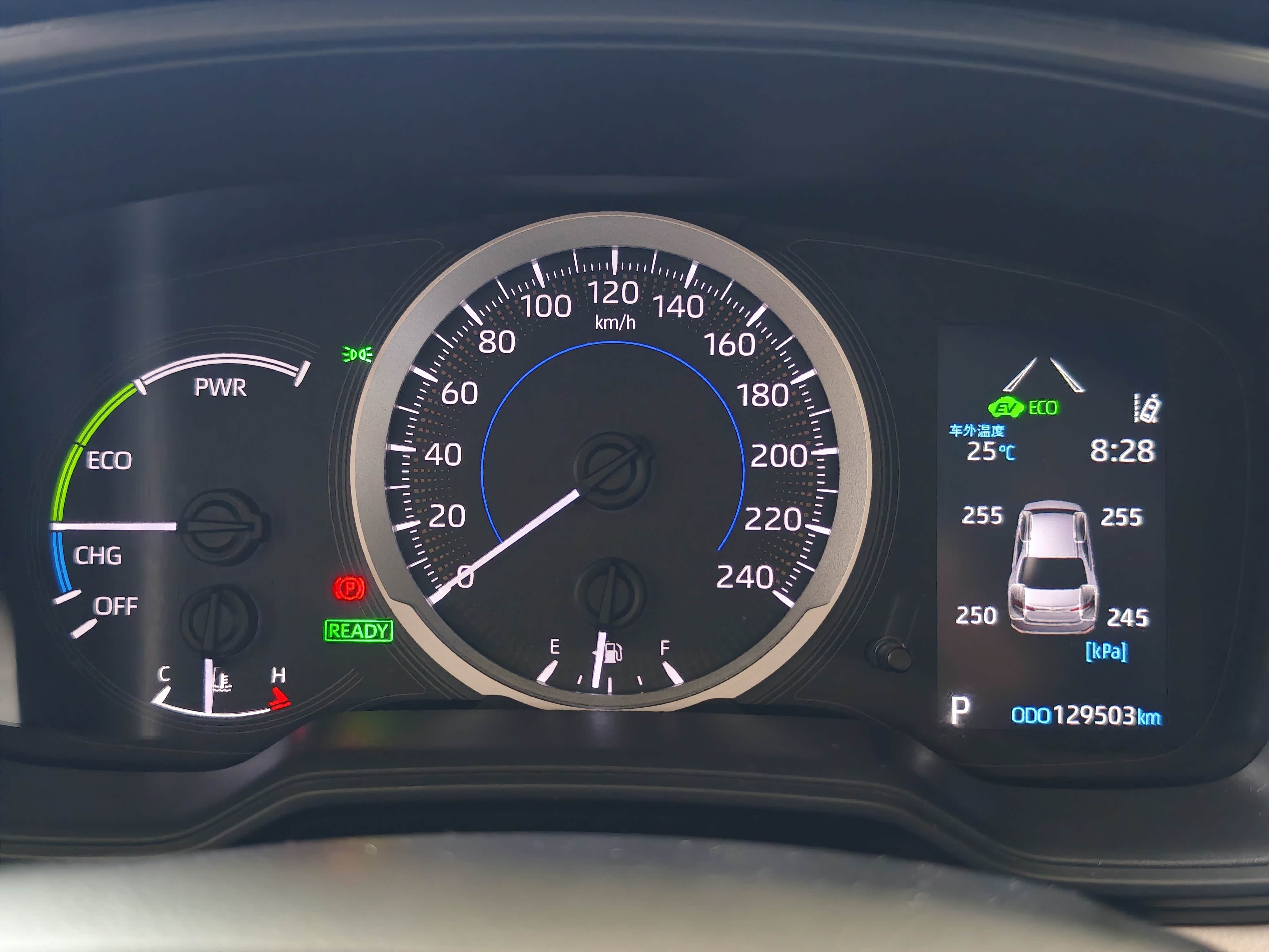

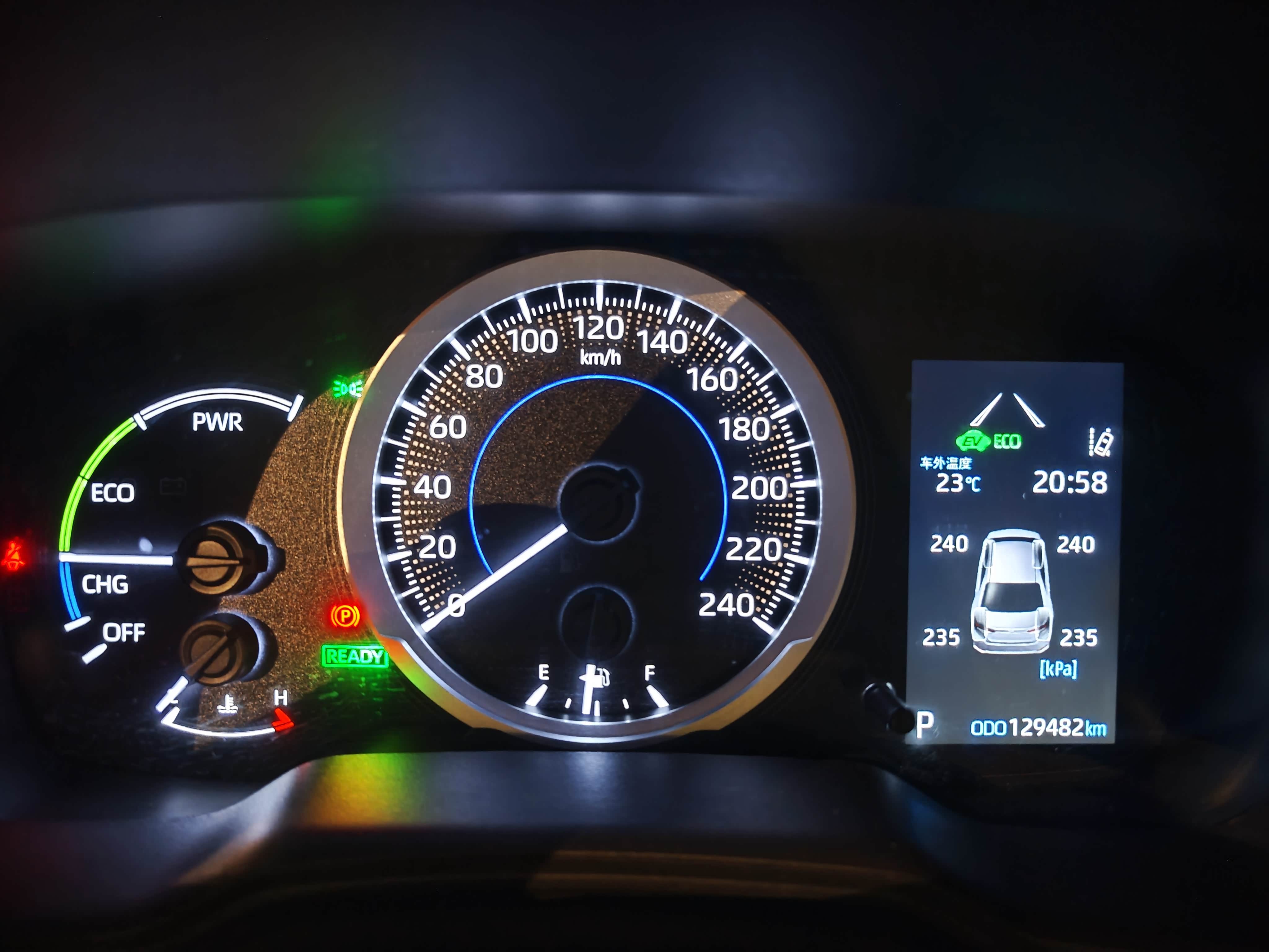

其实说实话,看久了老仪表还是挺好看的,主要是这个显示屏在右边,我这有强迫症的人总是感觉不得劲
这是到4S店停车,拆表前最后的里程,12.95万公里,也算留念

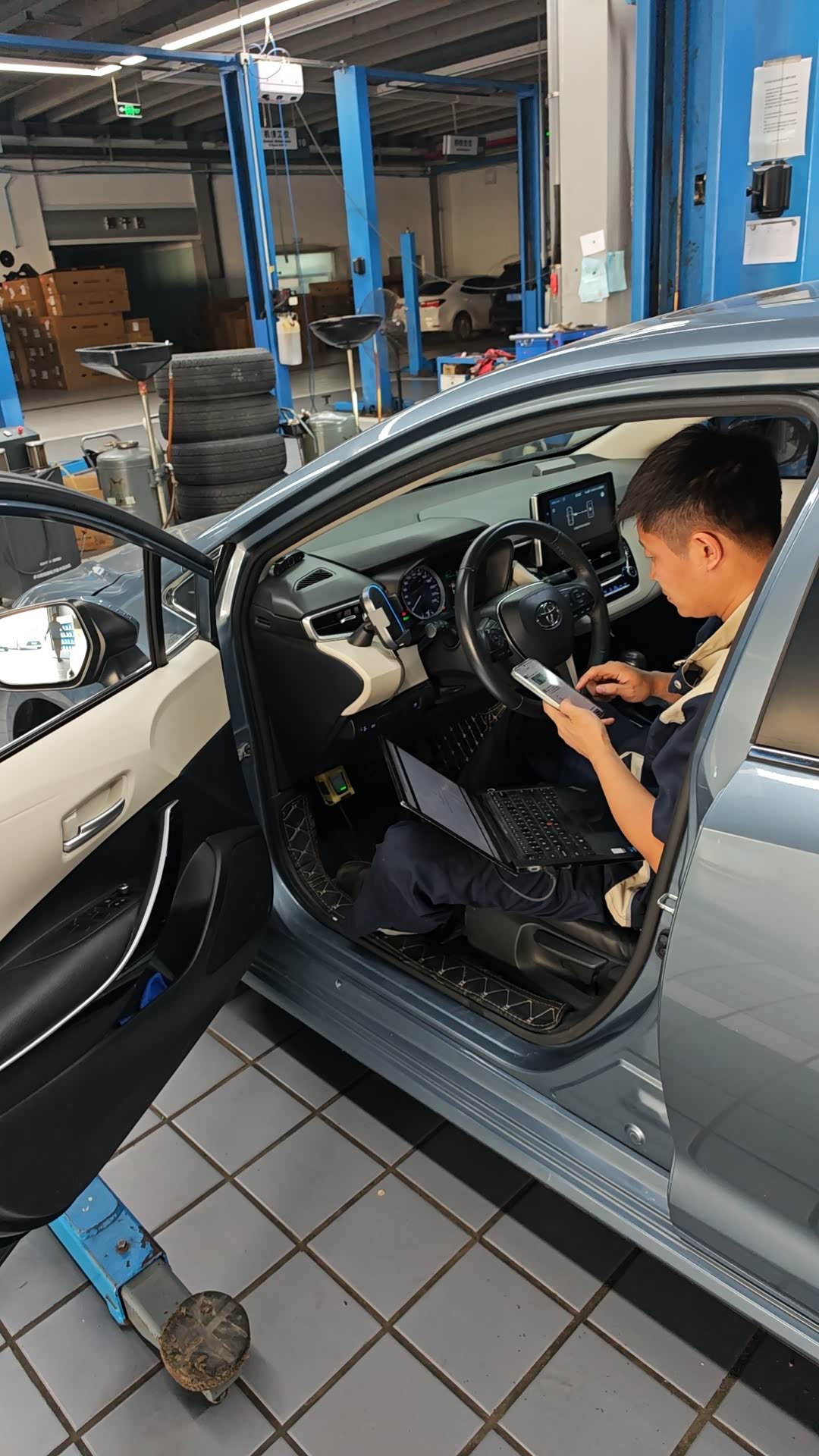

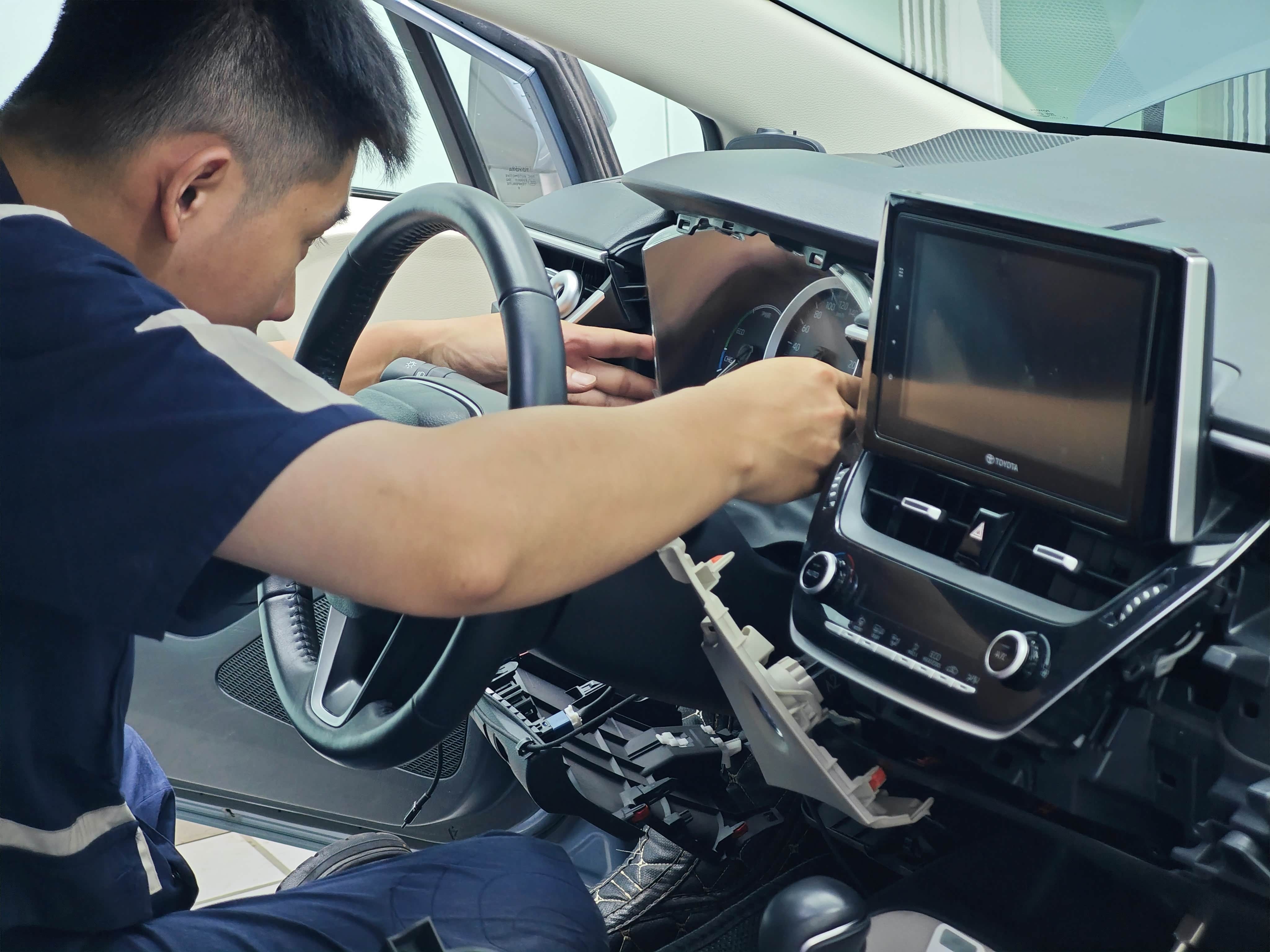

接下来就是4S店拆仪表换新仪表的过程了

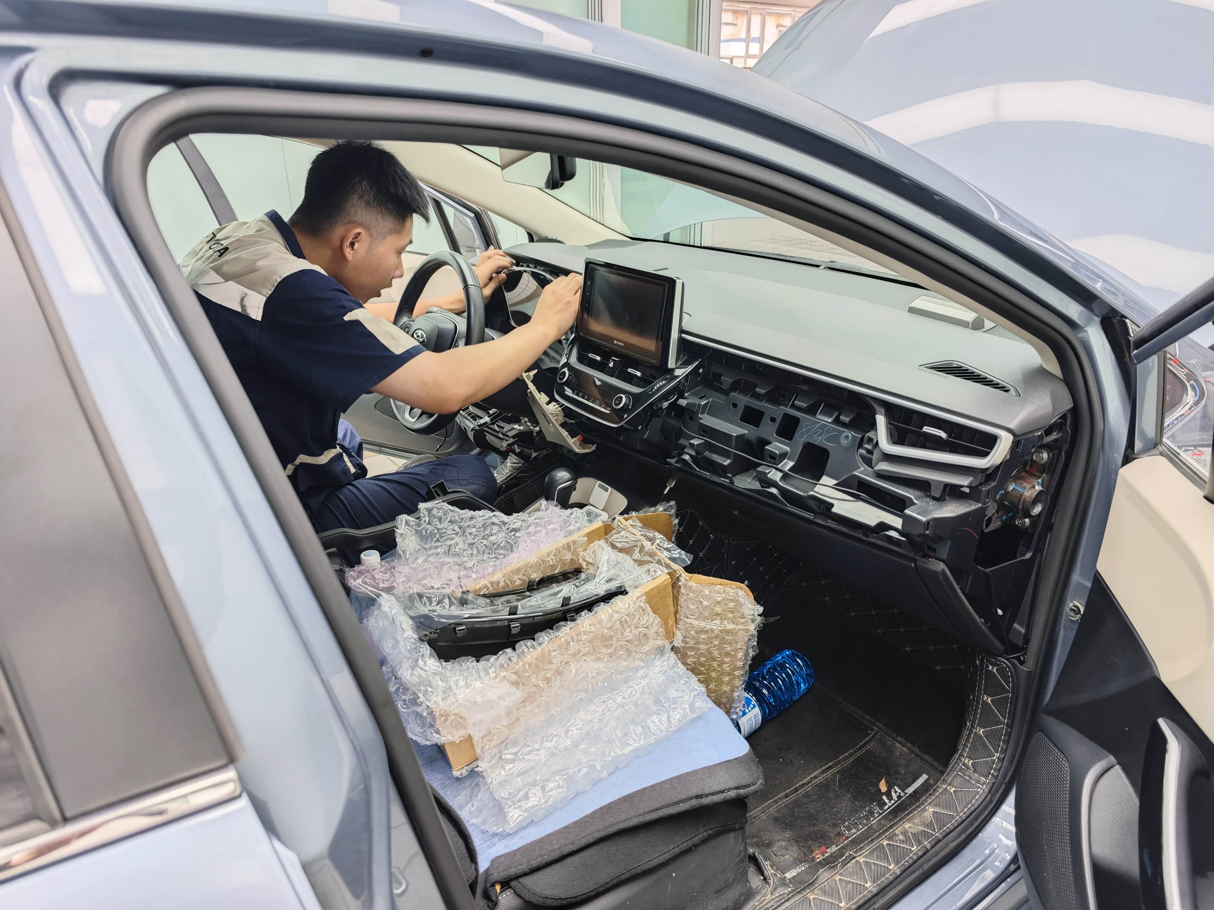

卡罗拉拆仪表比较麻烦,左右护板,中控台,驾驶位下护板都得拿出来
这是4S店师傅小心拆旧仪表的过程

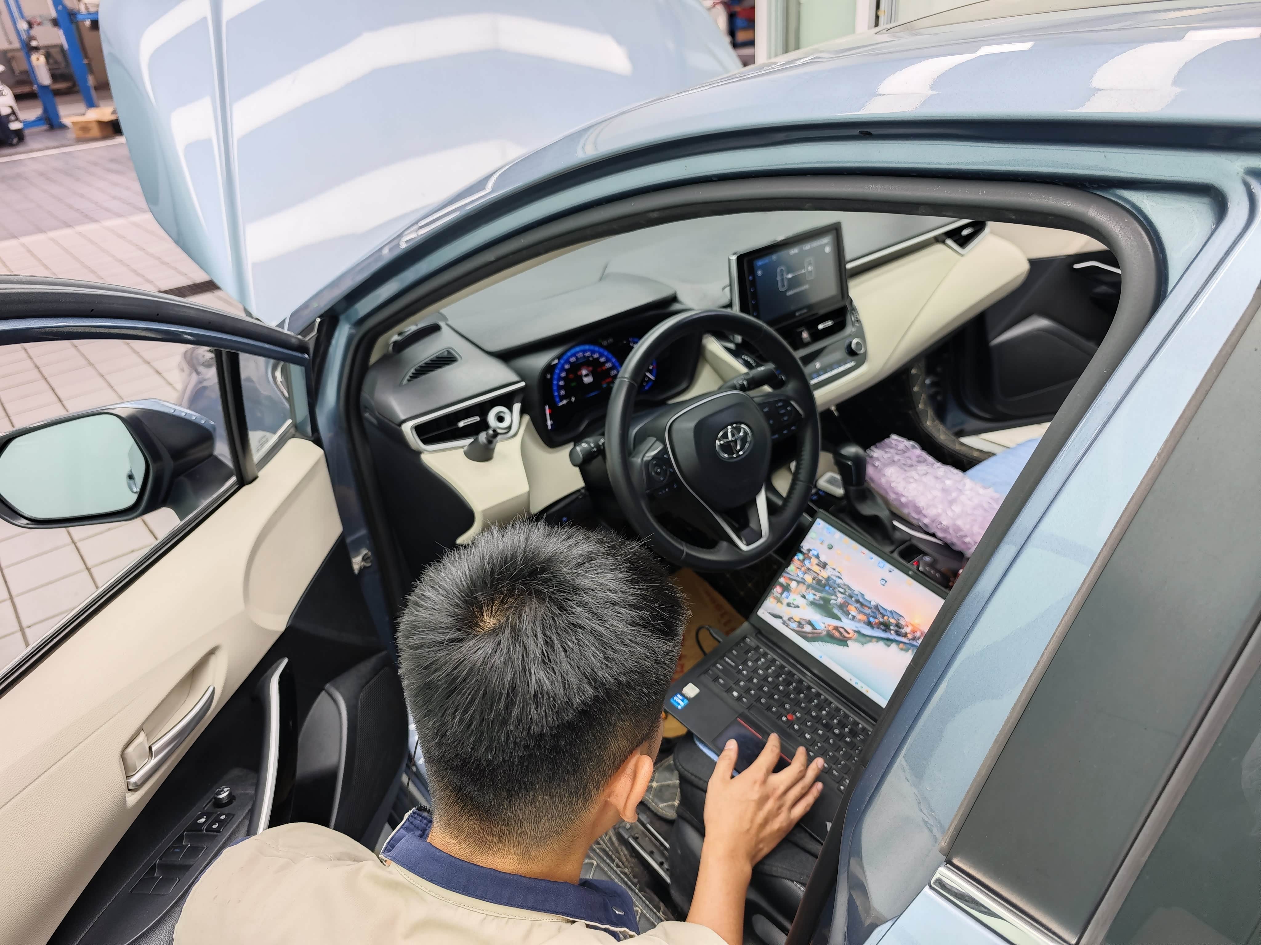

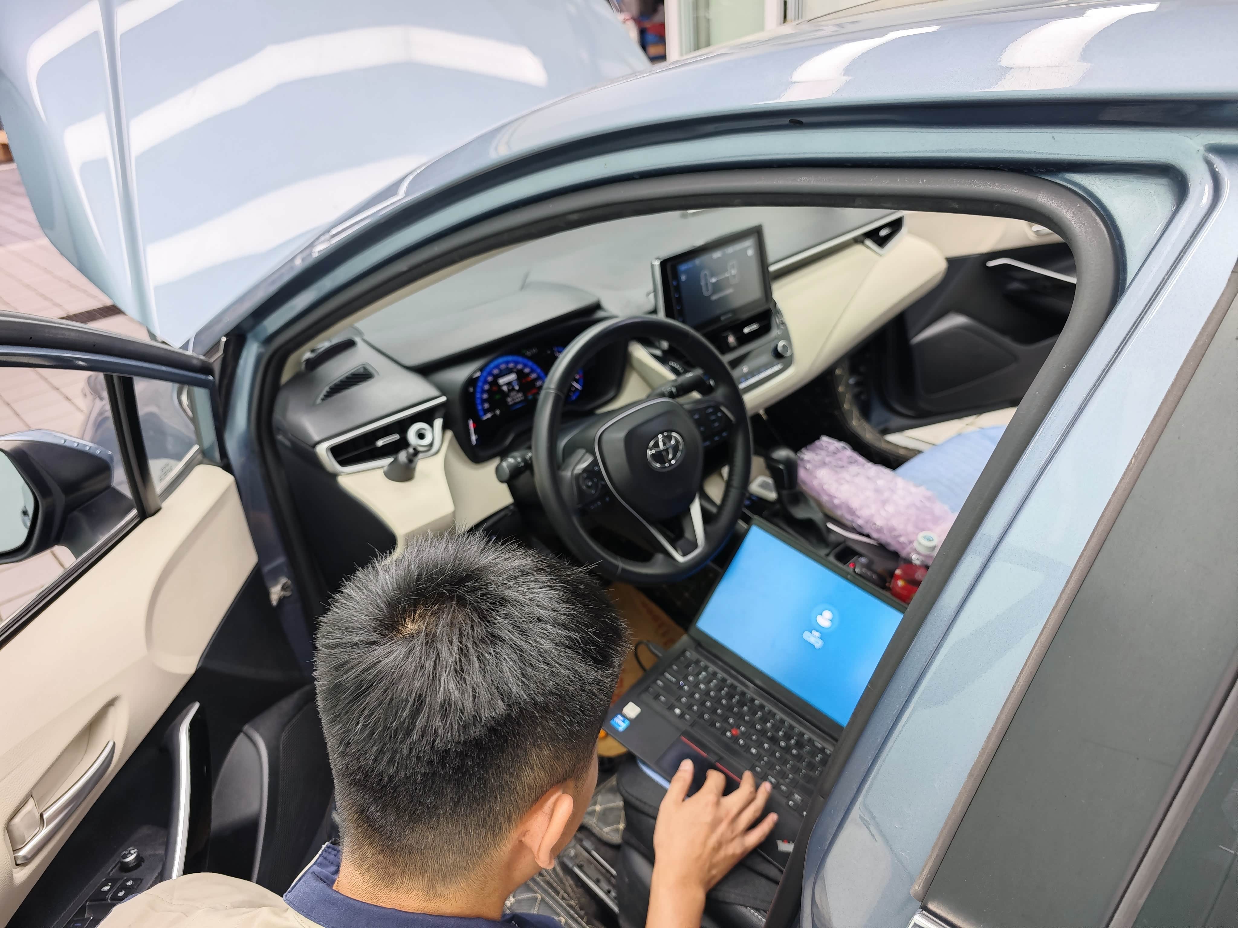

新仪表特意找个老师傅帮忙按上的,安完开始用电脑调试清除故障码,匹配车机
调试了一小会

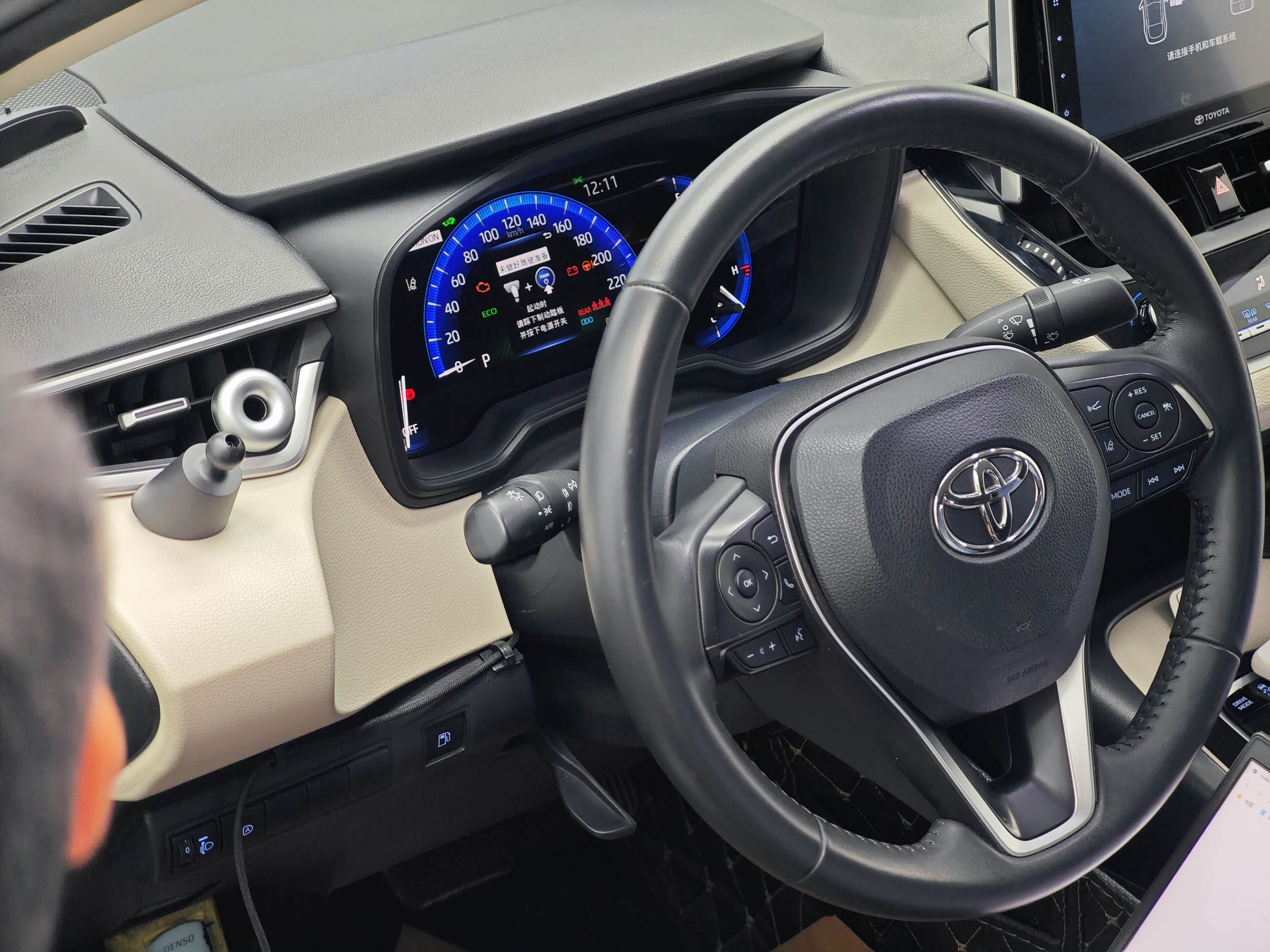

都调试完还是很激动的,能看到新仪表0公里
来个全景调试图

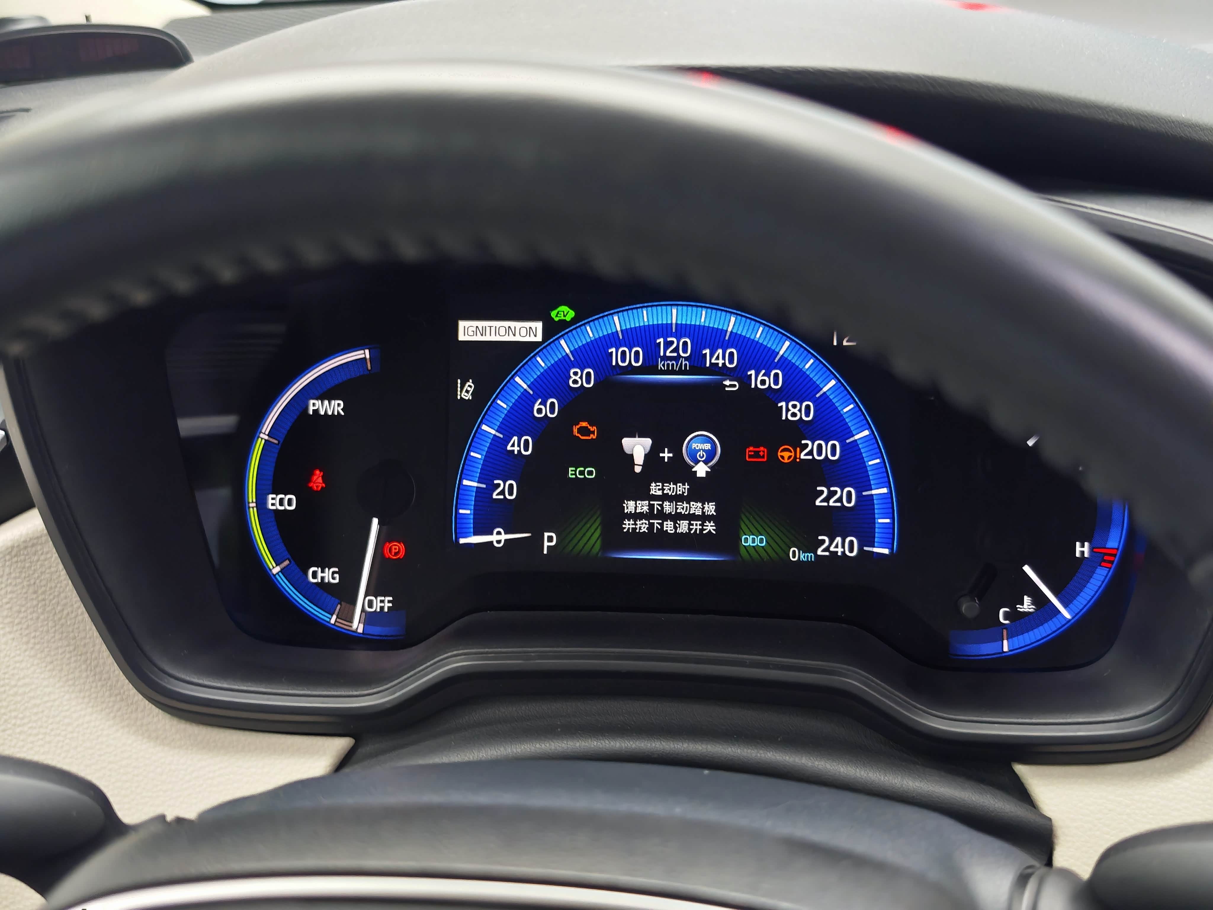

还是新仪表帅气,换顶配仪表完美结束。开机画面也是卡罗拉

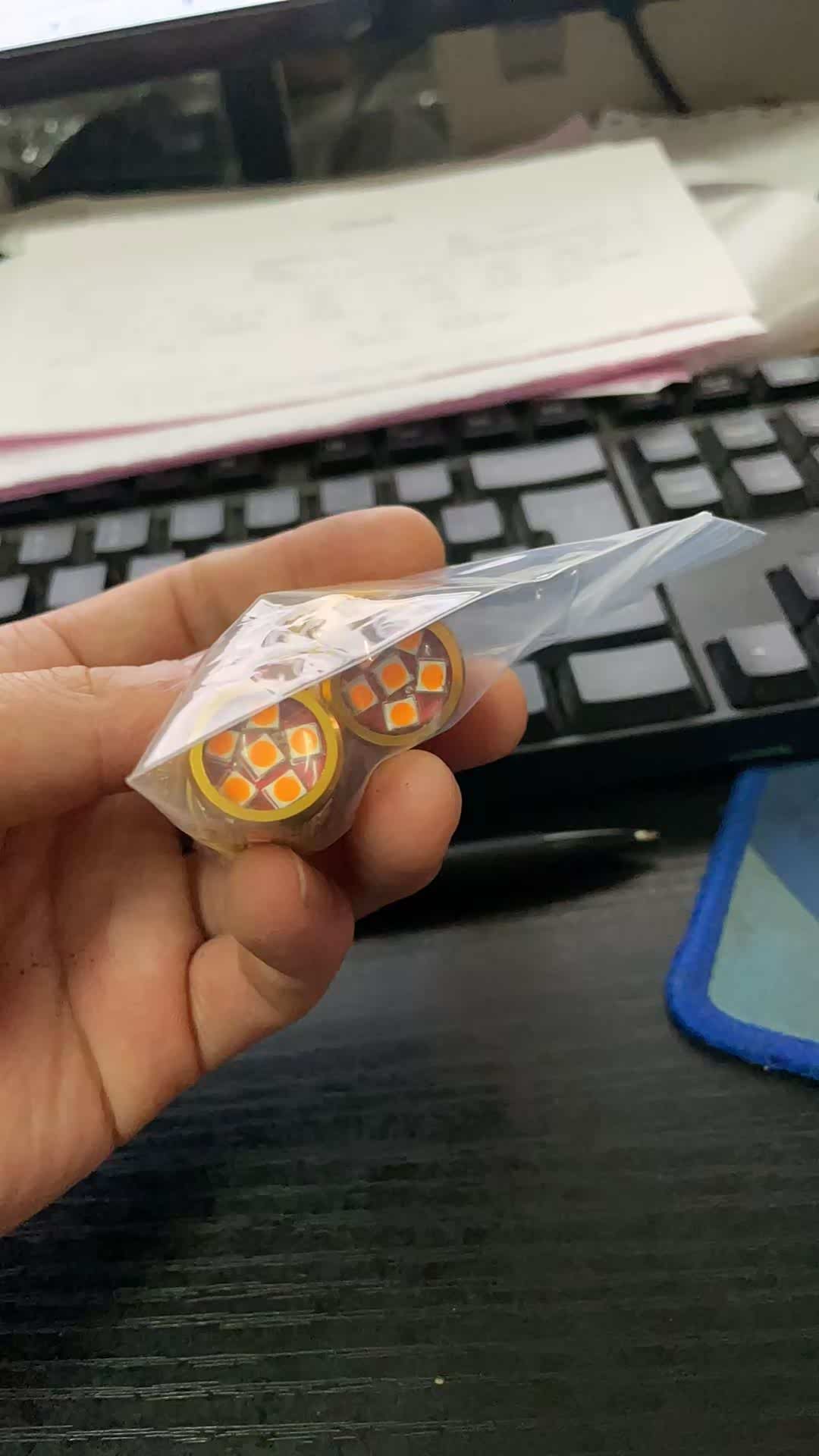

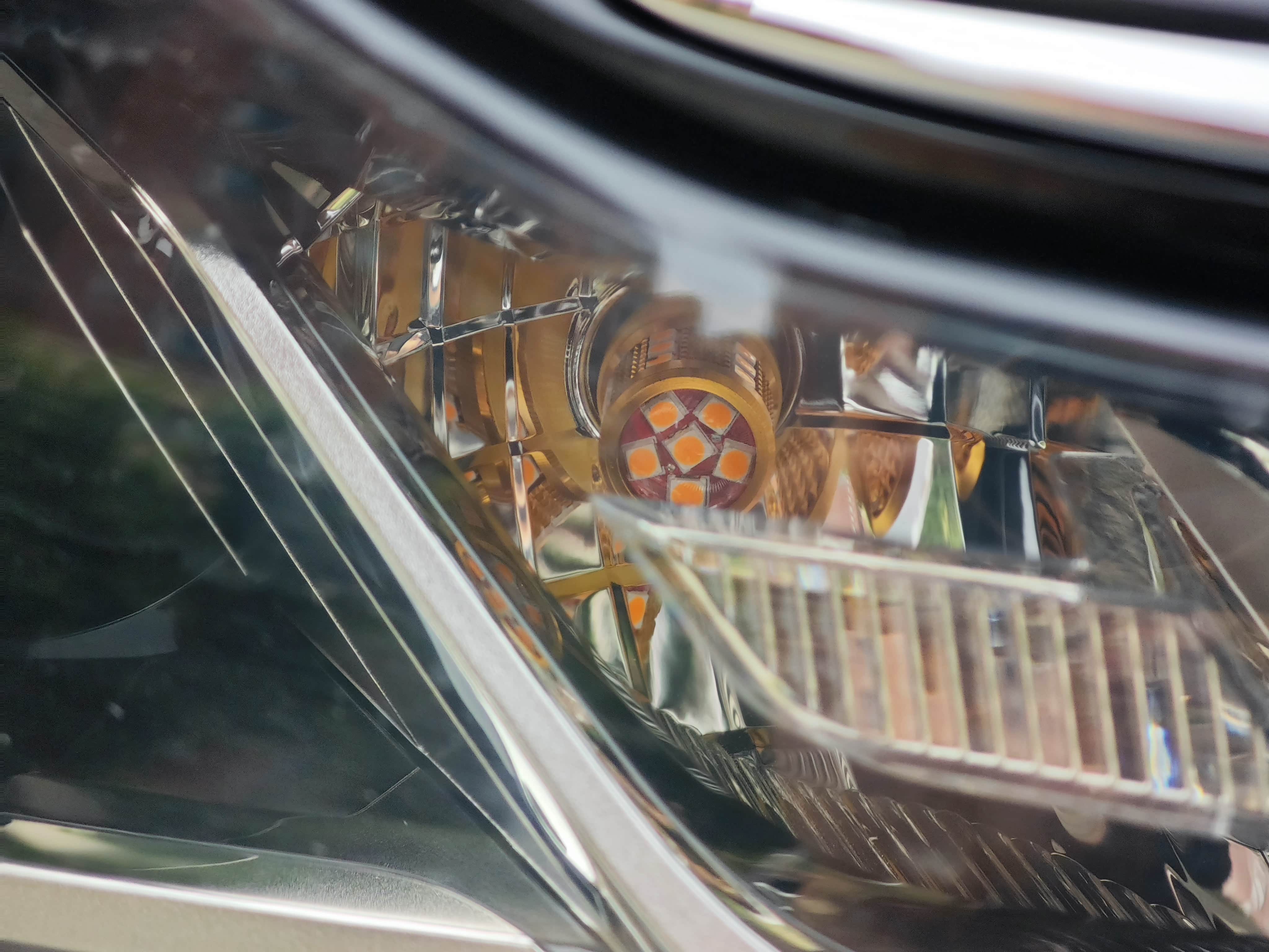

因为顶配车型的转向灯是LED大灯,所以原车前转向灯是卤素灯泡,打转向时前转向灯泡亮两下会熄灭。导致仪表转向灯快闪。打双闪时仪表正常,但是前边两个转向灯根本不亮,只有在车子熄火后,前转向灯才正常亮
论坛里好多人说换LED转向灯泡就可以,但是实际上我换了四家都不行,包括雪莱特。跟卤素反馈信息一样
最终从闲鱼仪表大神那里得知。我的车型要是升级顶配仪表,要先换仪表。后换LED转向灯泡。而且LED灯泡还得是那种不带解码的才行。
在淘宝跟一个商家也聊过,说如果先换LED转向灯泡,因为LED转向灯泡一般都是带解码的,容易改变行车电脑数据,导致高配仪表与LED转向灯泡信息犯冲图。

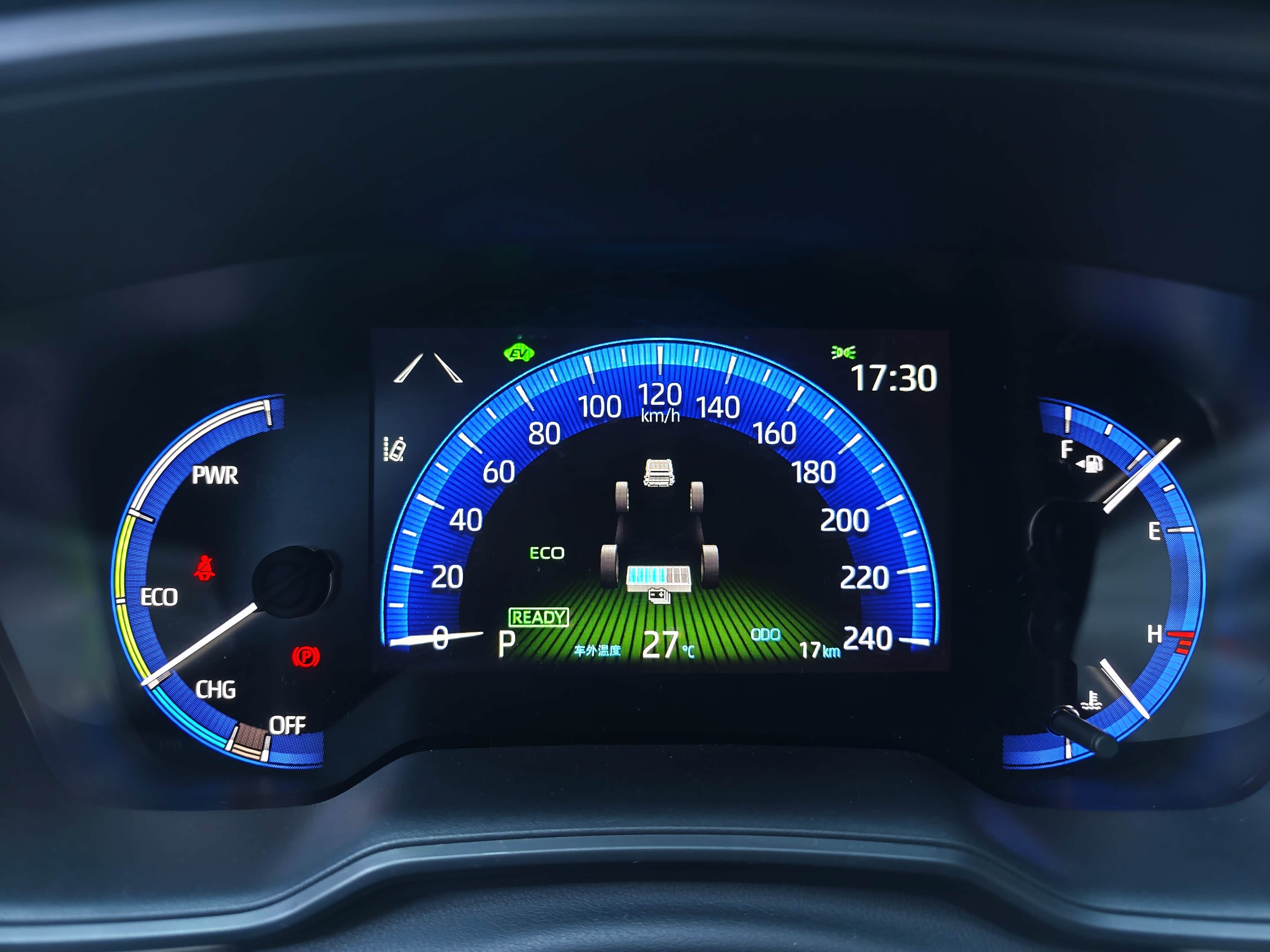

结果,好在有惊无险,我弄到这个不带解码的LED灯泡适配顶配仪表,完美的解决了转向灯快闪的问题
这个就是找到的商家不带解码的
这是装车图

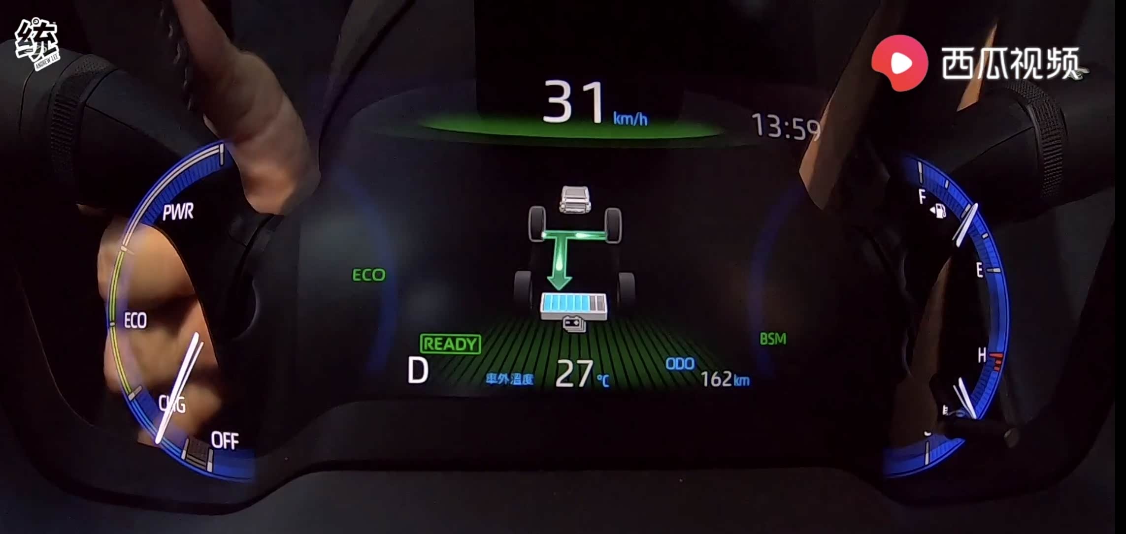

看到懂车帝统哥试驾里他一般都用数字仪表盘,我目前也用这个画面,比模拟仪表盘更直观,而且信息更靠上,开车更安全,也没有强迫症的担忧了
这是统哥爱用的画面

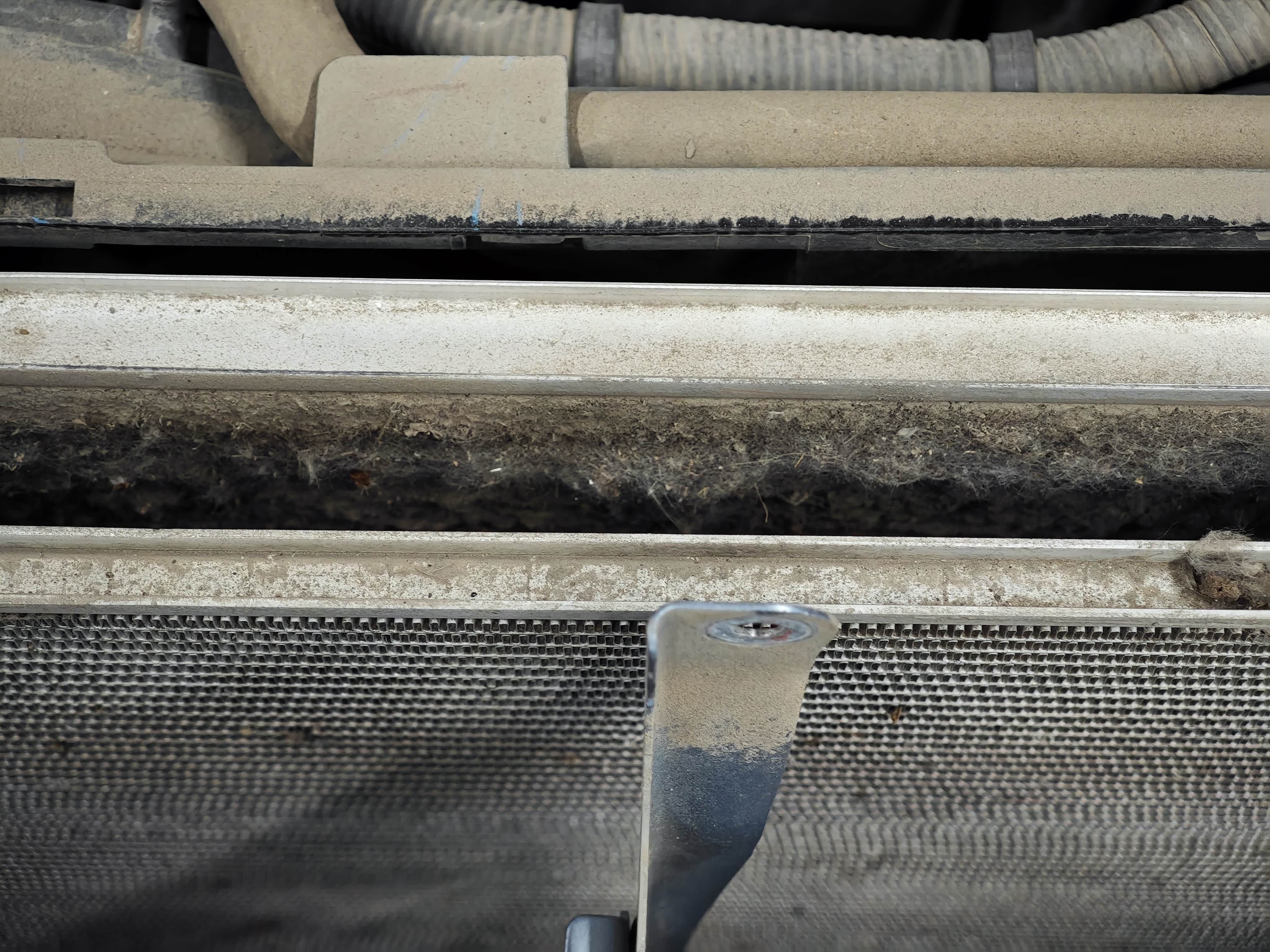

车前边的水箱散热网还是有必要定期清洗的,我就遇到了一次高温报警,混动系统不工作,全程发动机运转,开到4S店,好在没烧坏设备。也是虚惊一场,混动系统不工作后,起步前1/5油门踩下去车根本不走,两三秒后车才动,这应该跟活动系统起步用电原理有关。而且越开空调,报警越严重。
这个高温前兆就是洗车时打开发动机舱盖,短途那个支撑杆都非常烫手,说明发动机舱散热就有问题了

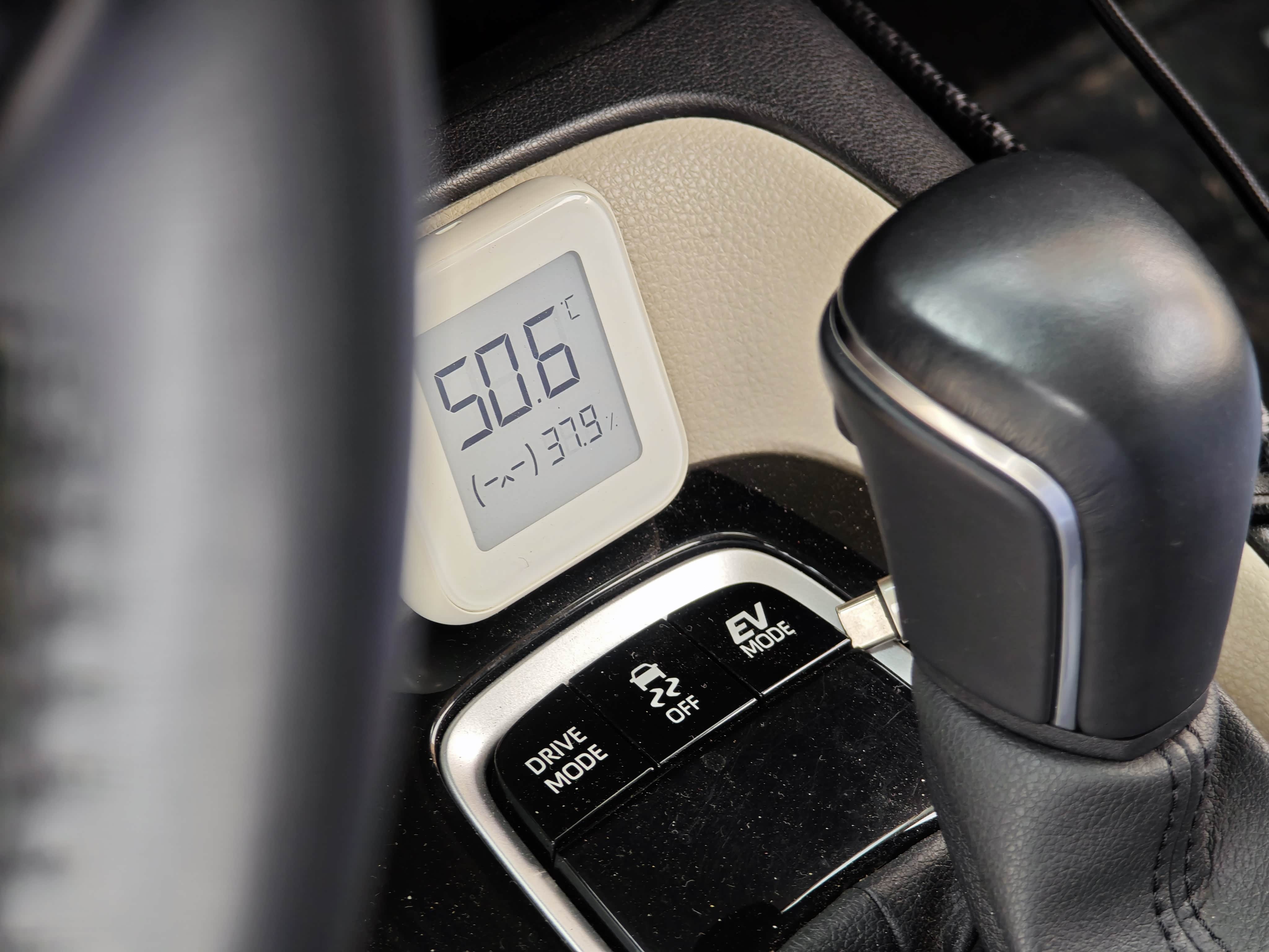

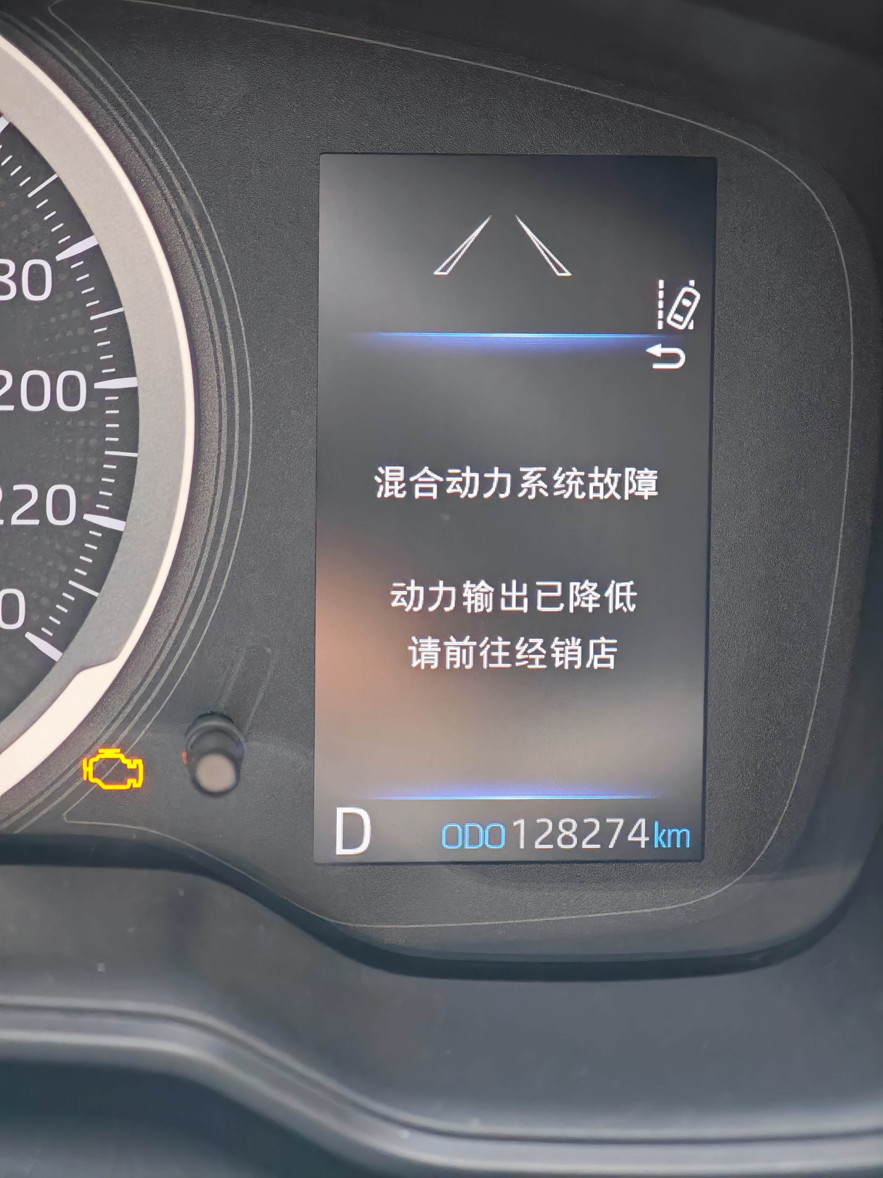

出现故障那天,室外温度很高,一进车,车内50度
开开车突然提示混合动力故障,然后就出现了起步时踩油门车不动,两三秒后车才动

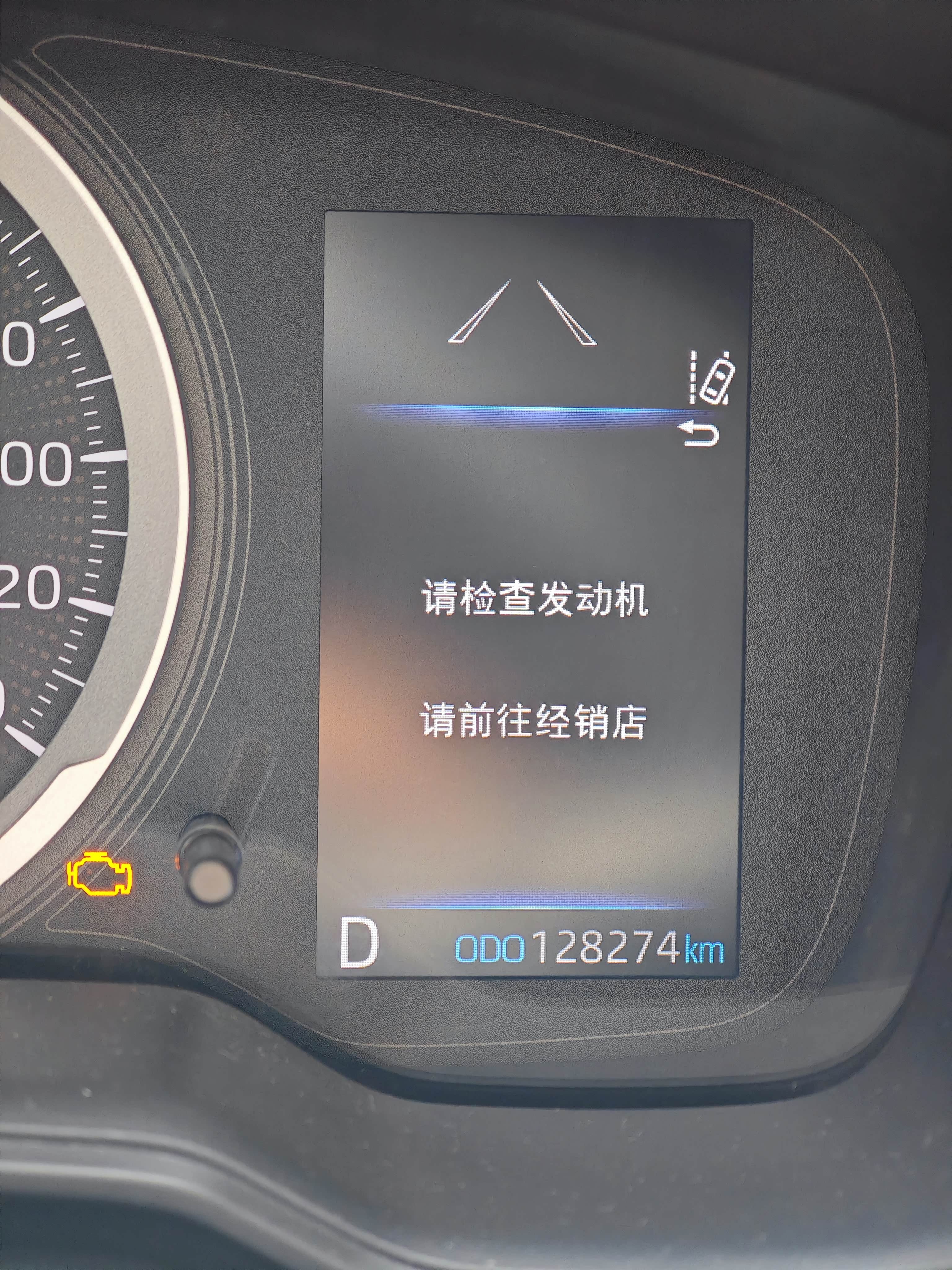

发动机也报错

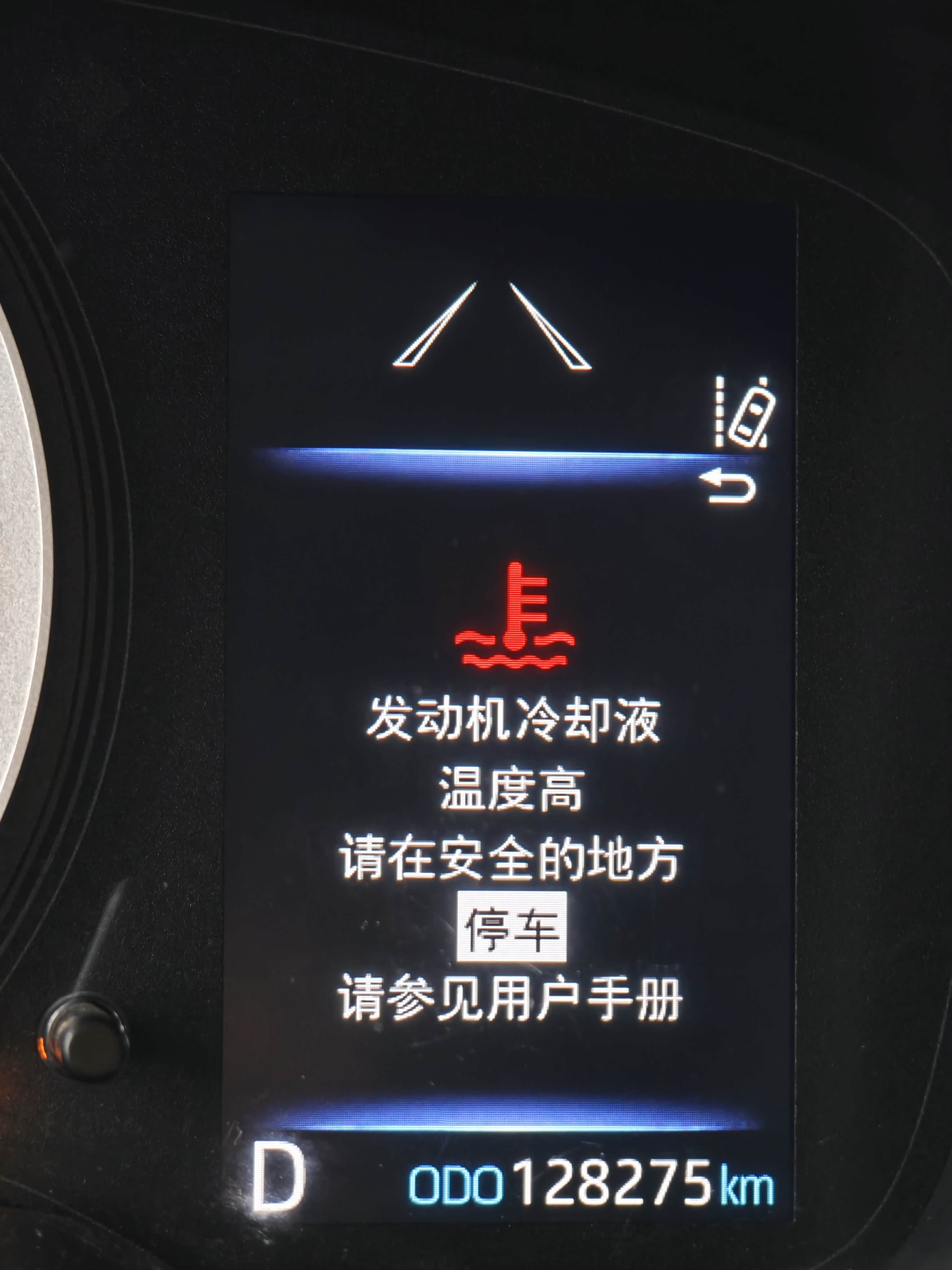

又开了一小段提示发动机冷却液温度高,让在安全地方停车。我怕爆缸,赶紧把空调关了,赶紧联系4S店,也告诉我关闭空调,较少发动机仓热量,随后开到一个阴凉处,打开发动机仓散热
散热好久后开到4S店检查

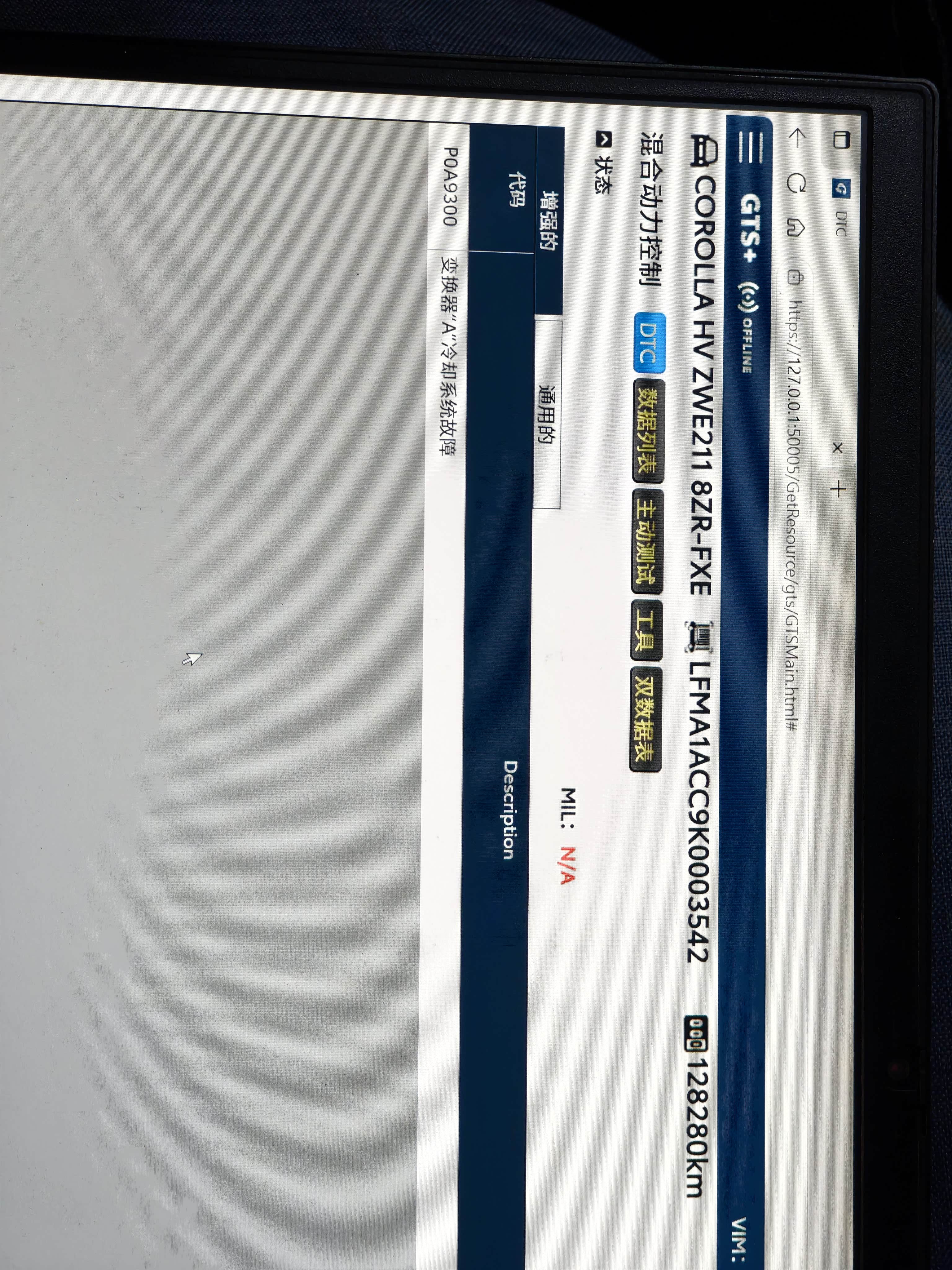

这是电脑报错的画面

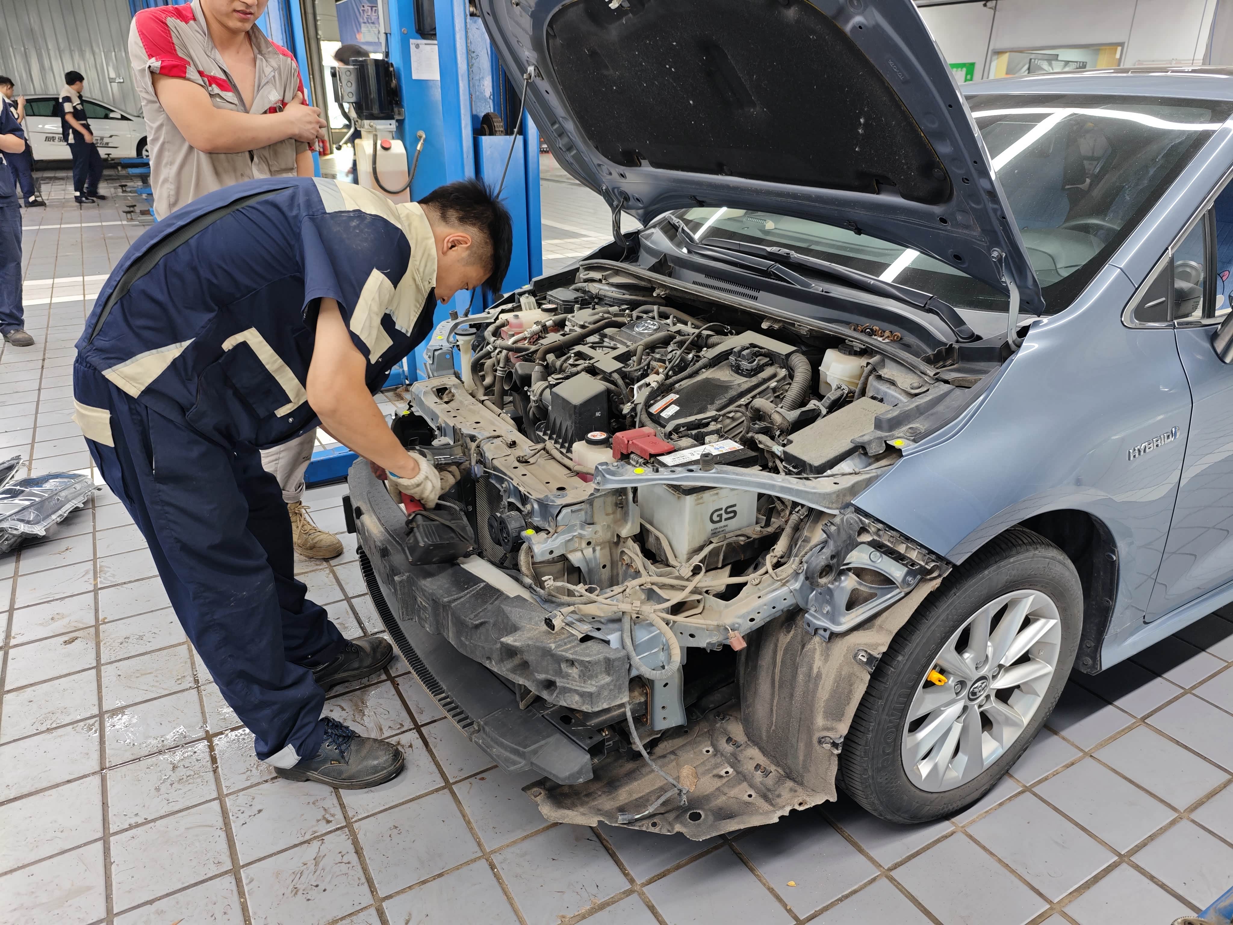

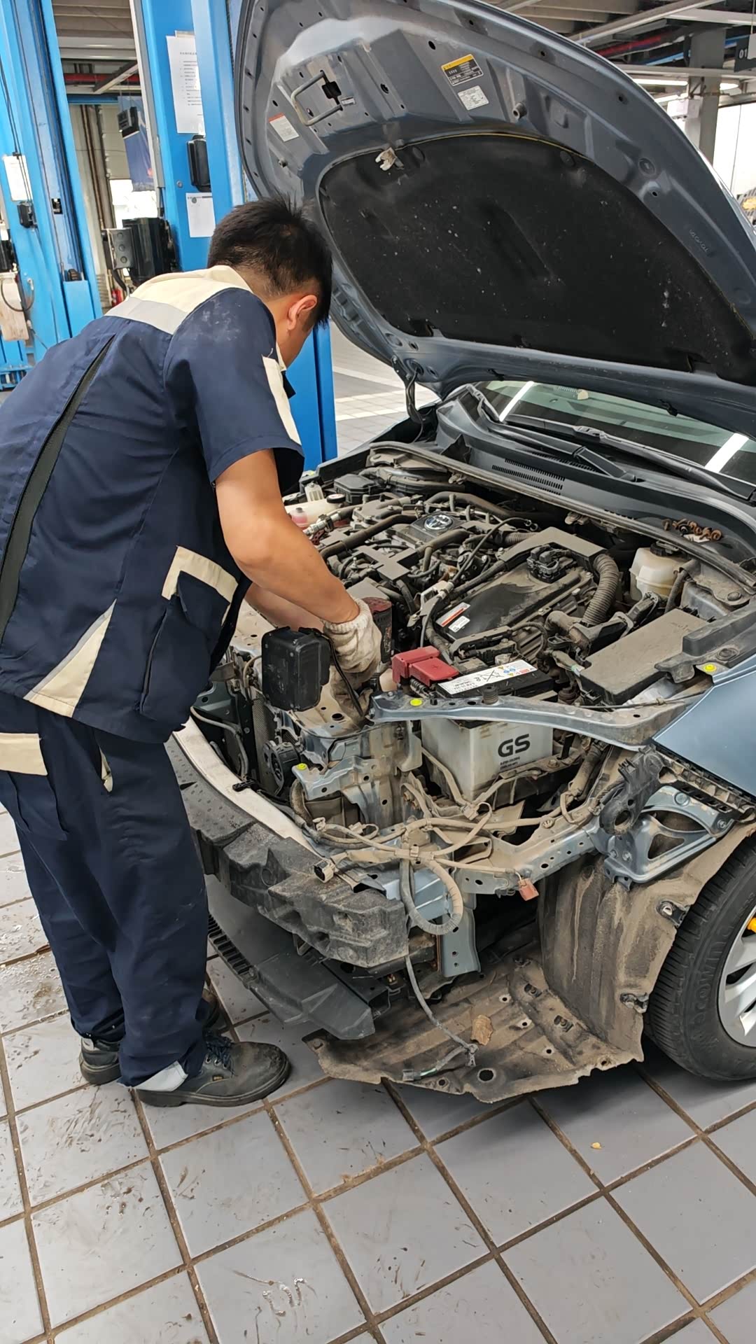

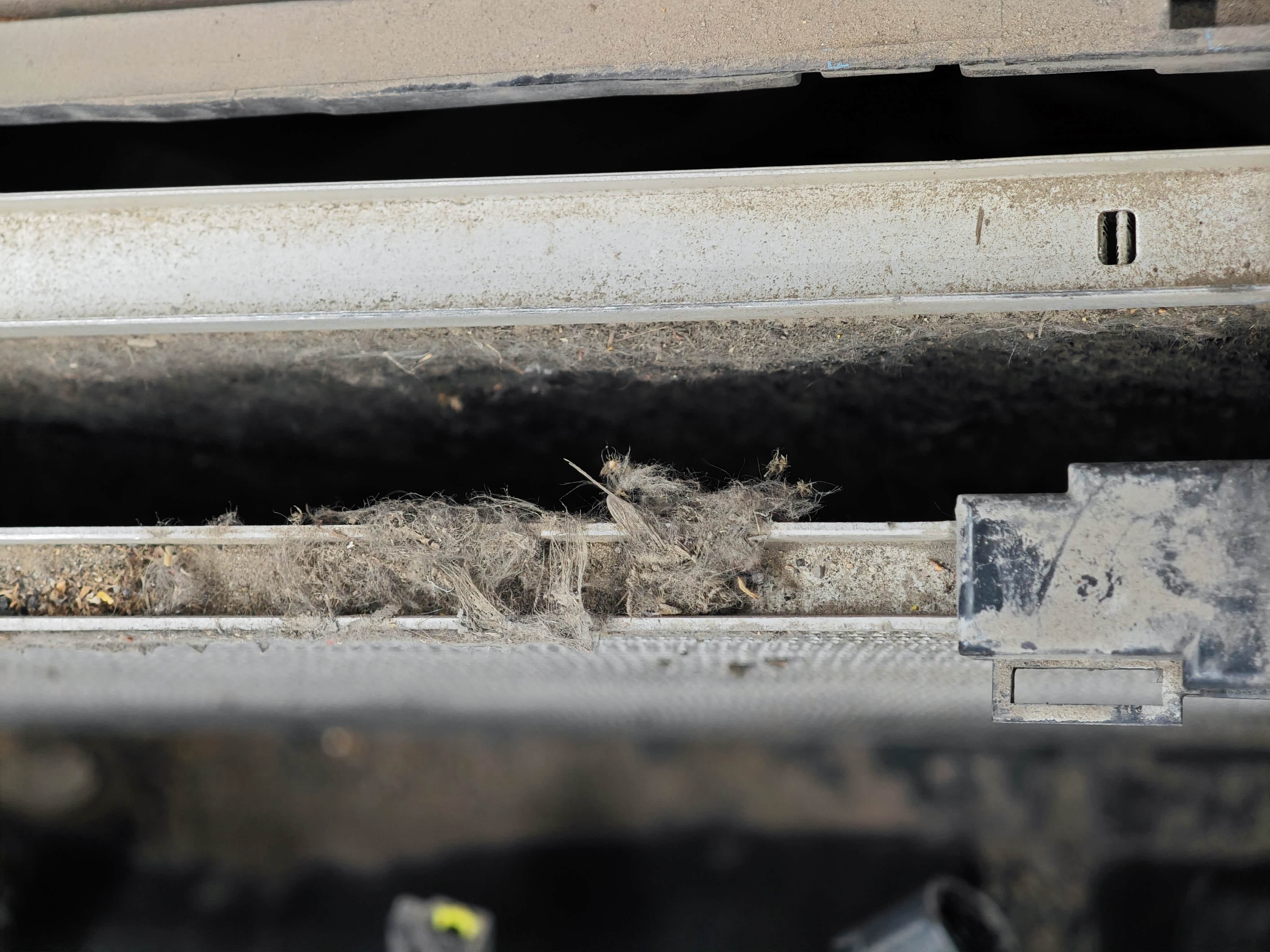

开始拆灯,拆前杠
一检查果然堵的不行了
大家能明显看到中间层完全糊死了
全是各种毛屑堵的。所以发动机和空调的热量全在发动机仓,导致高温报警了。后来开出去帮我吹的,把里面彻底吹干净了。

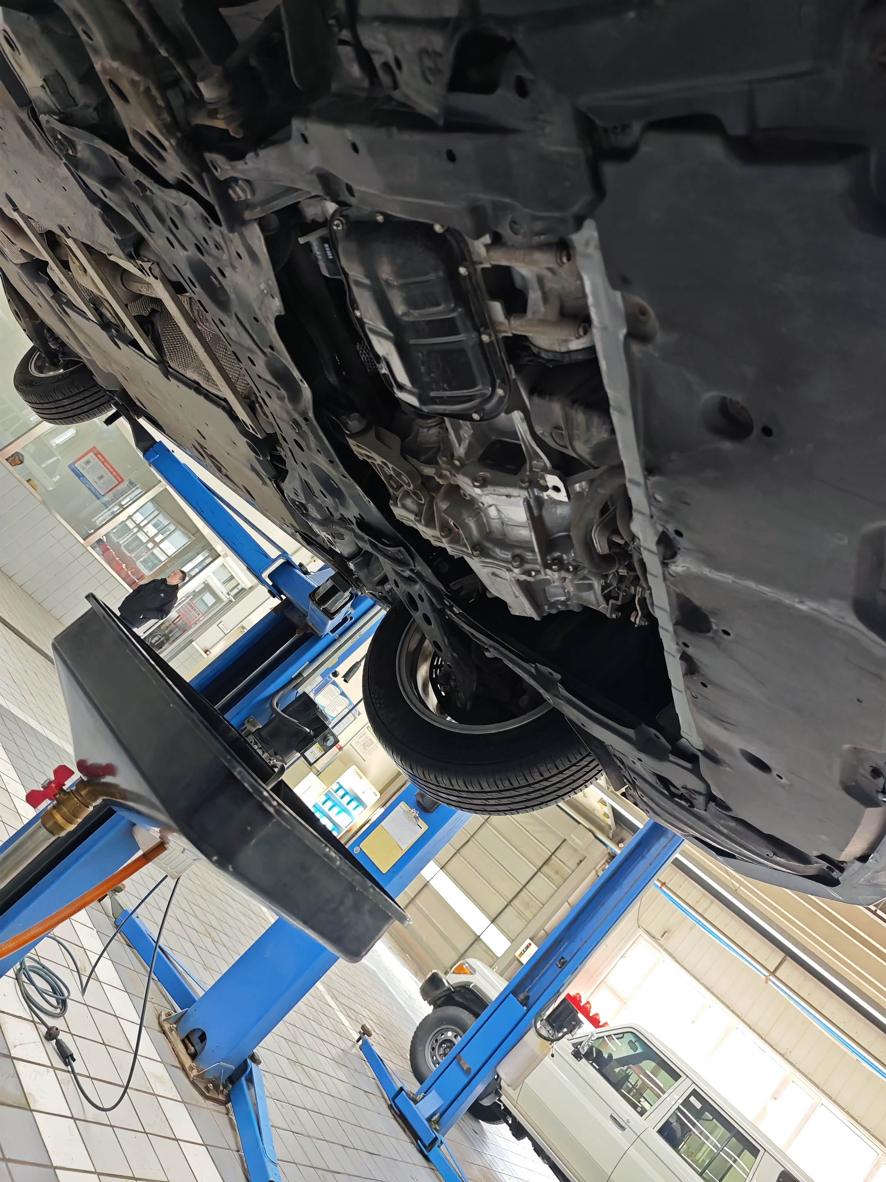

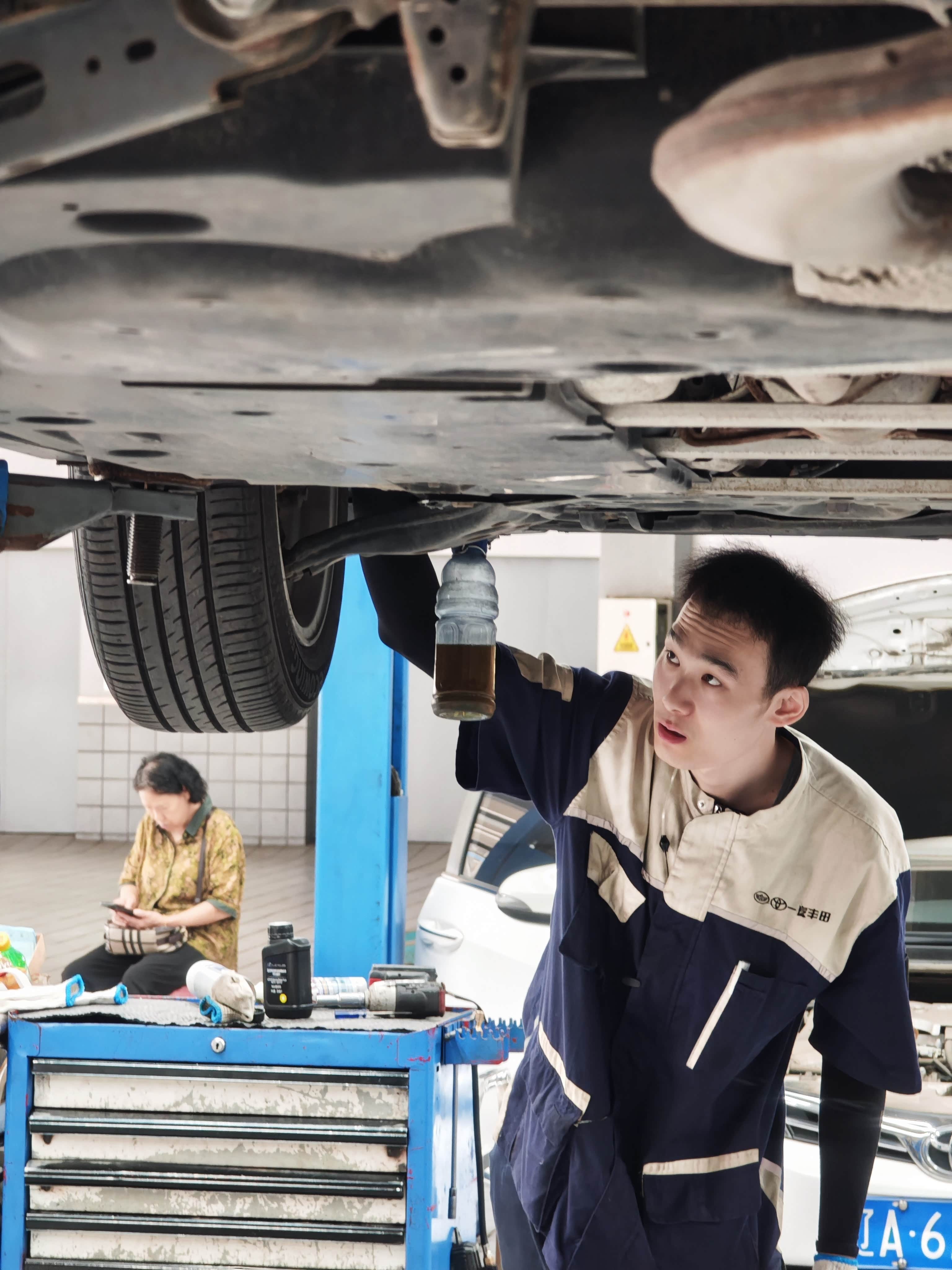

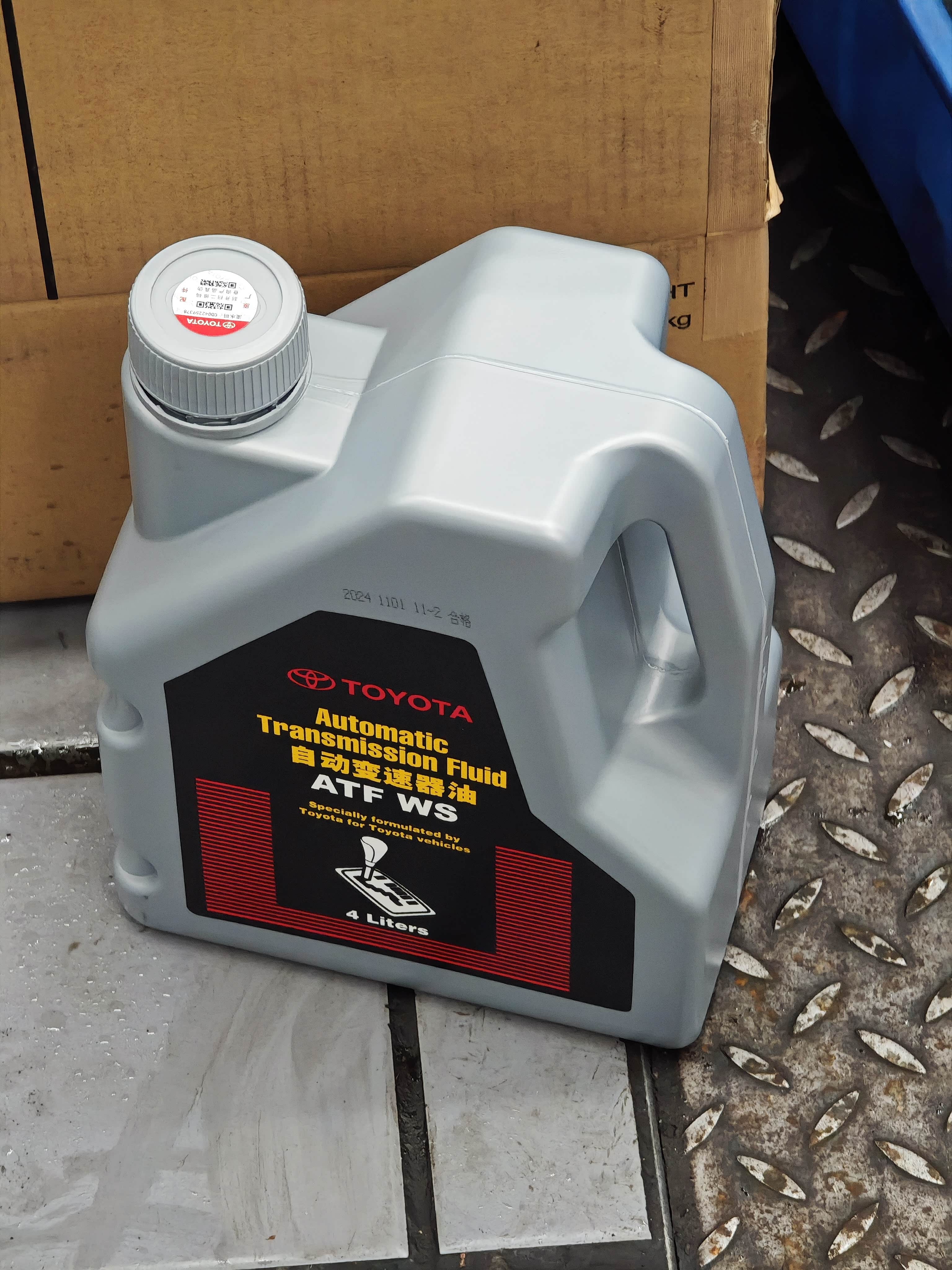

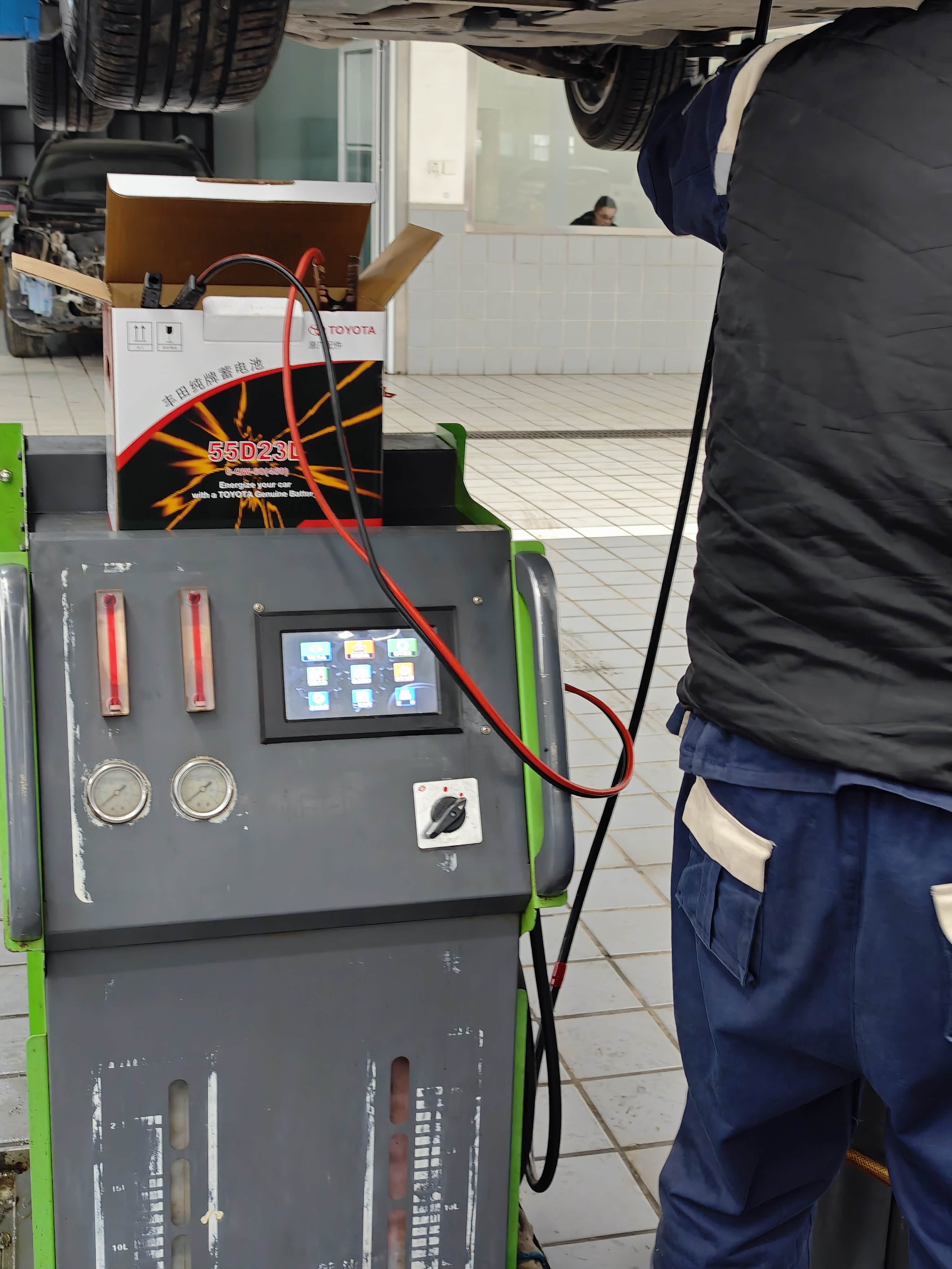

双擎因为是AT变速箱(ECVT不是CVT,因为全是齿轮结构,不是钢带结构,所以更应该说是AT),用的AT变速箱的油,所以变速箱油换的比燃油版要勤。
刹车油和节气门还有泠却液正常更换就行
换仪表这次正好保养,把刹车油换了,上次是7万,现在不去外地通勤,开的少了,但是13万公里也差不多了

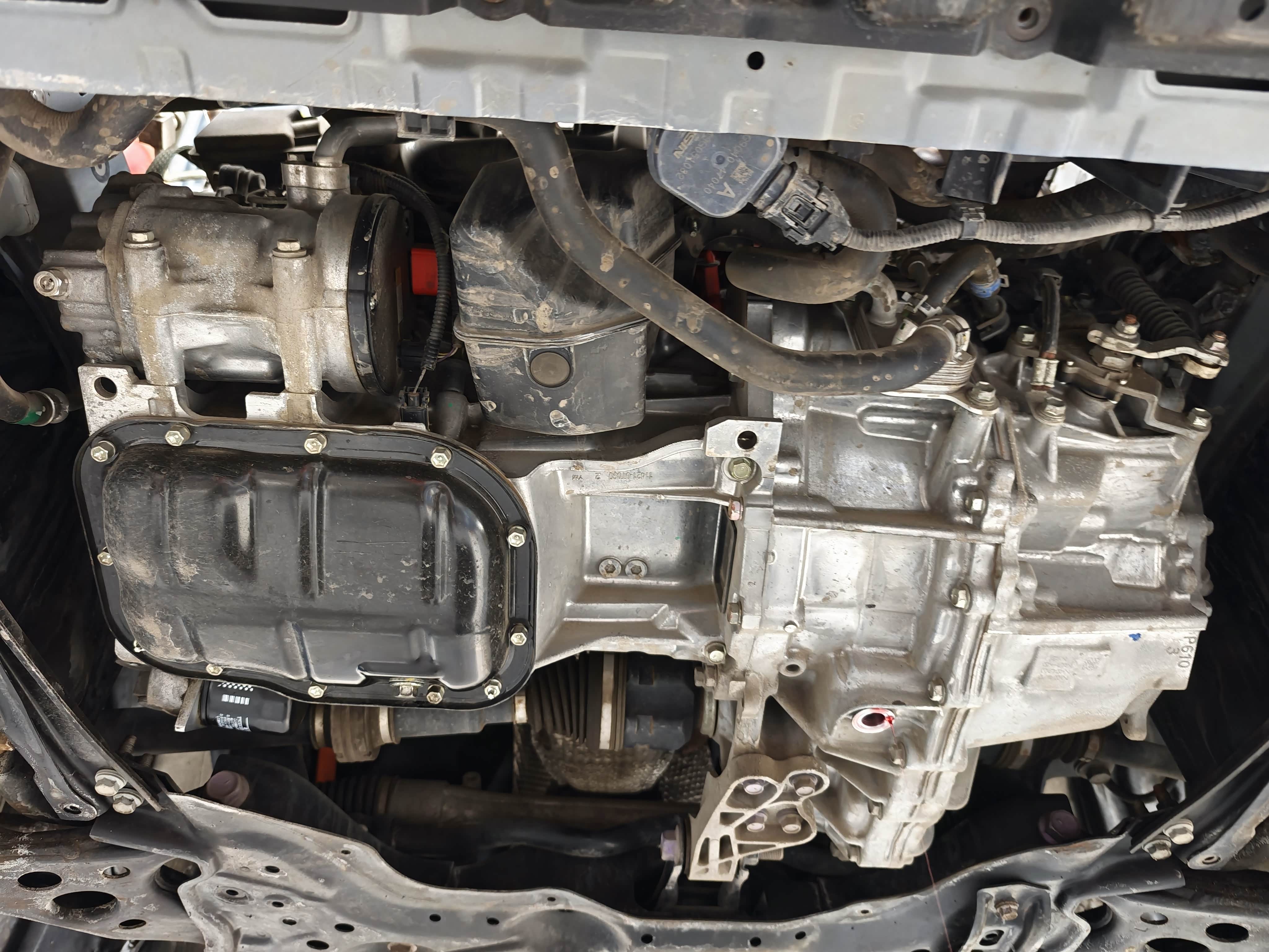

年初把变速箱油换了
这是底部

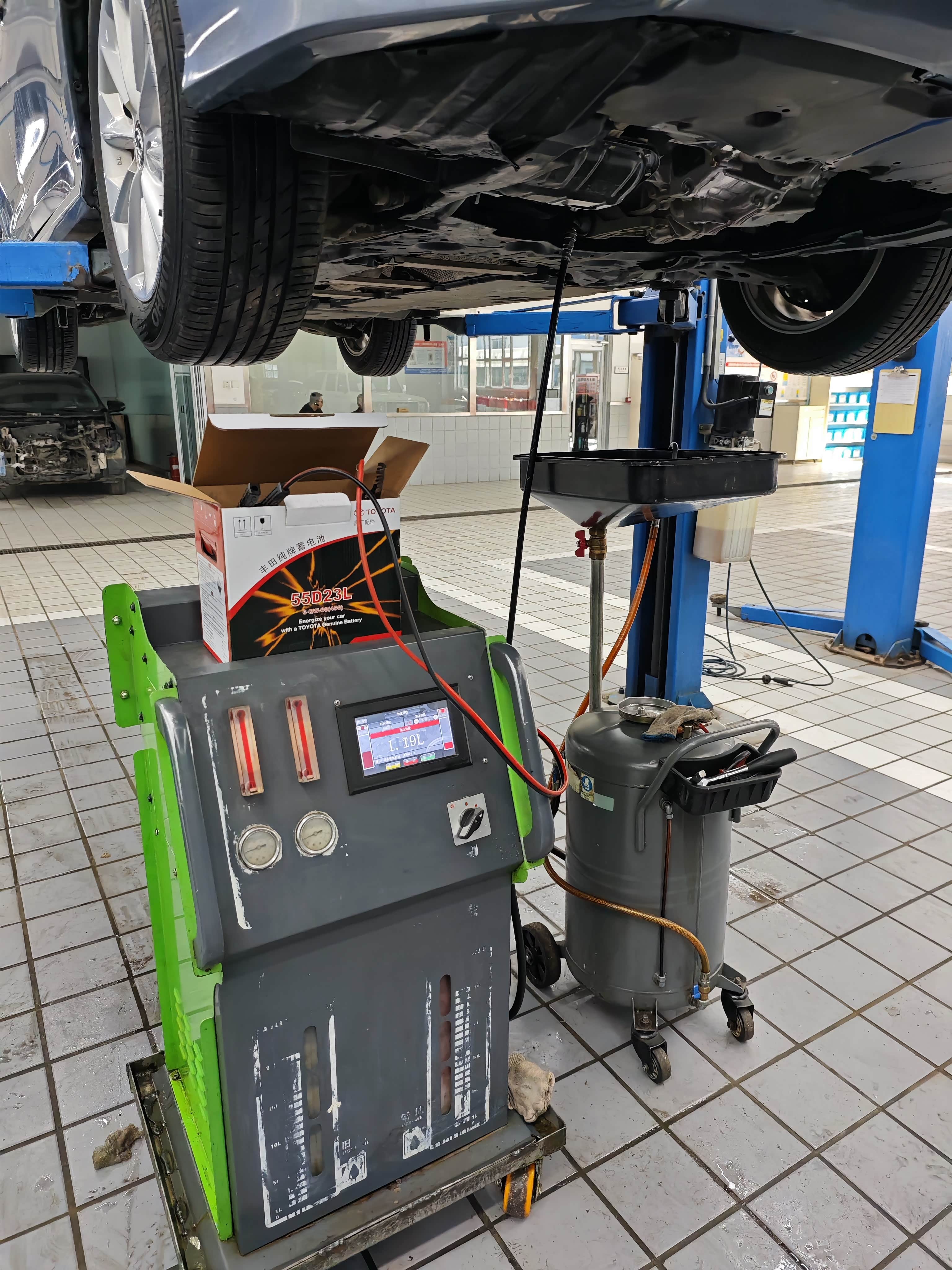

需要用两桶,一桶是洗,一桶纯加
这个机器叫啥忘了,但是我记得好像能换的更彻底
