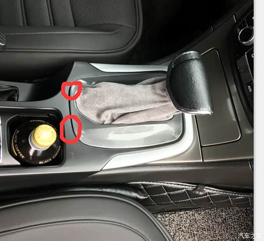

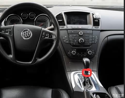

首先TB买个CT6的档把,我买的是不带灯控模块的200,带灯控的需要自己接线, 上下两排档灯不好看所以我自己贴了个皮子,首先先从红圈的位置翘起红圈的下面的位置就是卡扣,塑料枪棒一下就撬开了。
撬开后皮子反翻后红圈的位置有个俗称勒死狗的一自锁扣剪断了,原车档把垂直使劲往上拽就出来,不用怕坏因为根本坏不了。

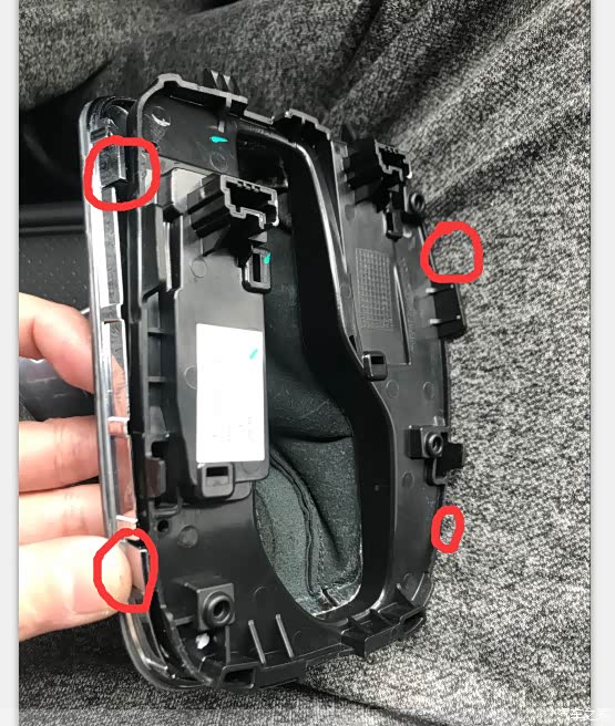

然后拆下来的挡板需要改一下,CT6的下面很粗放不进去这个皮套里,CT6带的是真皮的很厚建议不要用,我慢慢的剪了半个多小时都弄不好我最后买了块薄的翻毛布弄上的,图里的四个红圈是卡口,轻轻弄开,把原车的皮子撕下来然后弄上自己的布,或者可以用CT6的档把的皮子+原车皮贴在一起也可以,然后还原,粘的时候建议用纤维胶带因为这个胶带就是贴布料用的,很好用。然后还原装车即可。第一次我急弄大概用了1个半小时主要是也没拆过一边琢磨怎么拆一边试,所以慢了点,后来帮朋友弄大概20多分钟,第一张图就是我一直在用样式,不得不说凯迪拉克的档把真舒服,我手比较大,他完全能拖住我的手,按键也很宽大很舒服,而且君威的那个皮子是人造皮,凯迪拉克的是真皮,真皮好舒服摸起来。(北京的车友可以自己买好档把来找我,我免费帮你换我也是个人啊,只是我换的比较快省的你琢磨了)
