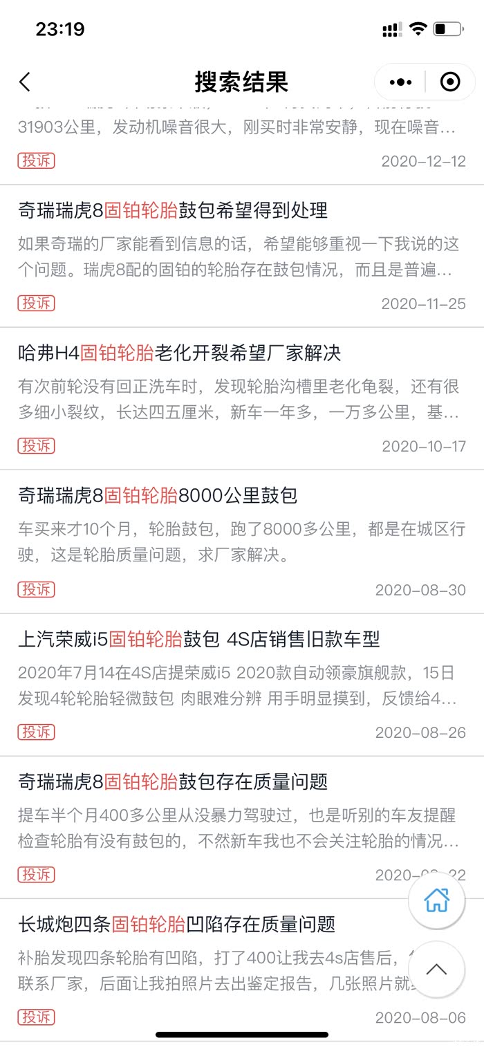

车质网投诉
固铂轮胎车质网投诉与招回通知
车质网投诉同款轮胎
