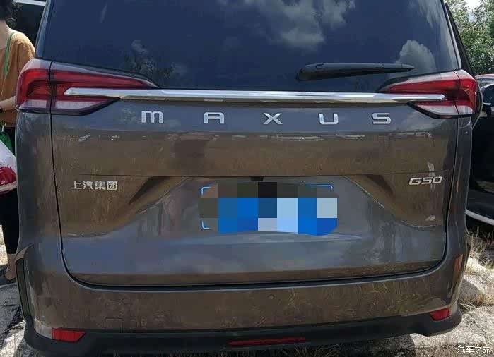

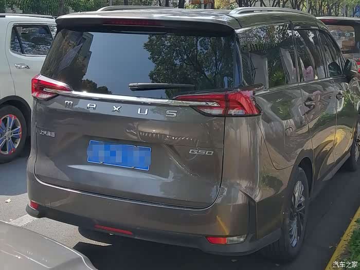

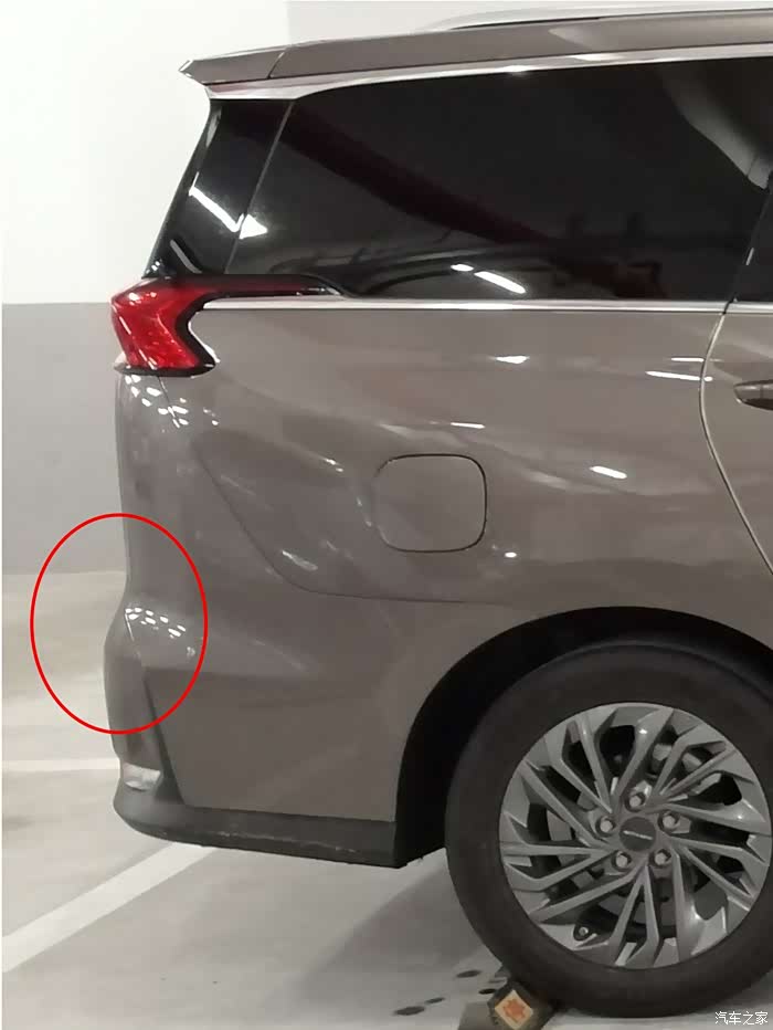

小G的尾部,虽然做了帅气的造型,但是其实有个小缺点——就是尾门稍微突出保险杠——这样导致追尾时,很容易敲到尾门隆起的部分。

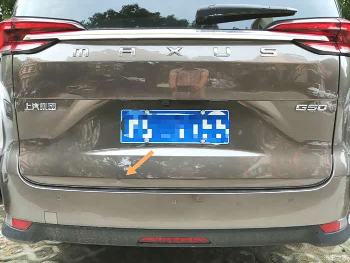

这就是G50尾门的隆起,比保险杠还要突出

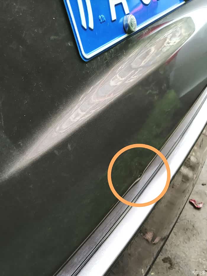

这不,我在倒车的时候,不小心一踩油门,就顶到了后车的保险杠。上面的车牌螺丝就把后面压出一个凹痕
其实这里面还牵涉到一个G50可能的隐含——倒车警示的速度和距离较迟缓——倒车的时候,油门不能踩太深,避免一下收不住。

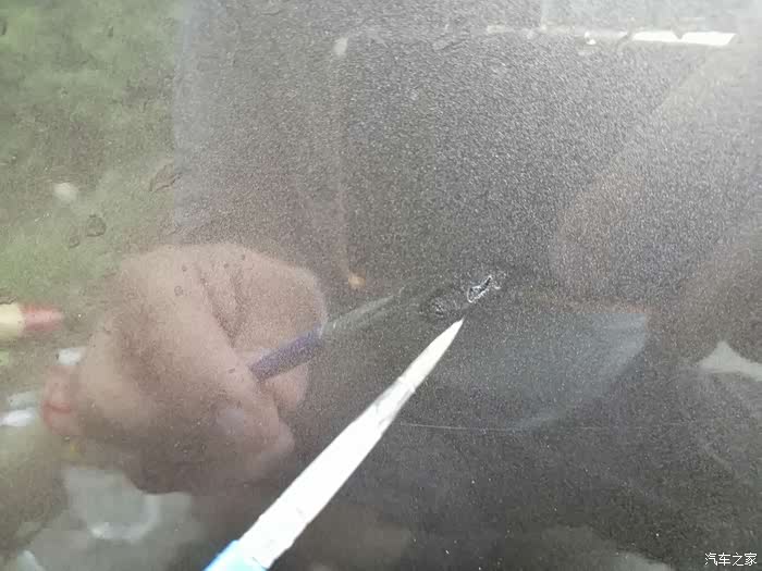

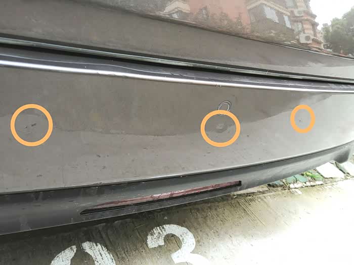

近距离看,凹痕虽小,但是其实已经露出底漆(?),另外又发现保险杠也有一些擦碰的痕迹
保险杠的痕迹,就对着后车的车牌螺丝位置,一个一个准

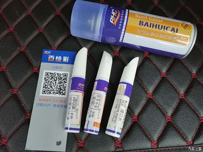

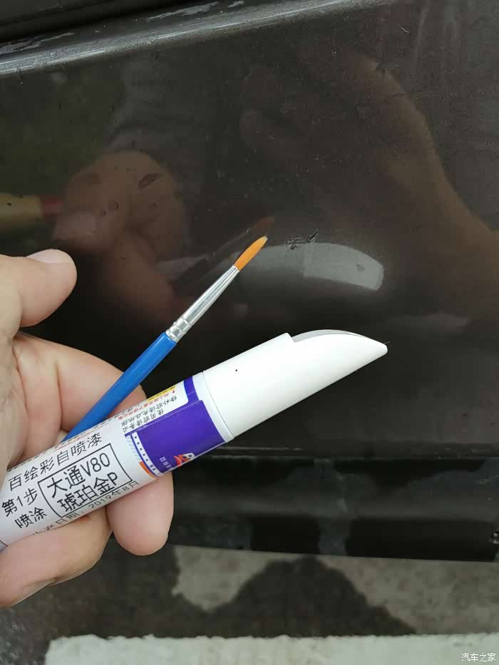

用的是大通V80的琥珀金,但是不知道是否有很大的差异
首先是保险杠上的三个小擦痕,我先用牙膏把不平整的油漆磨掉
然后用小笔补上同颜色的油漆

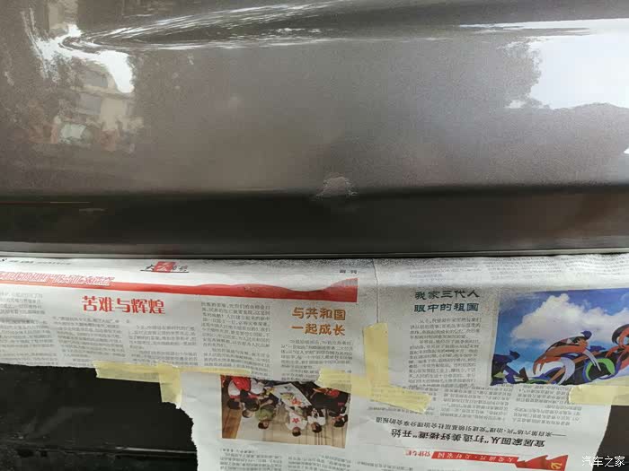

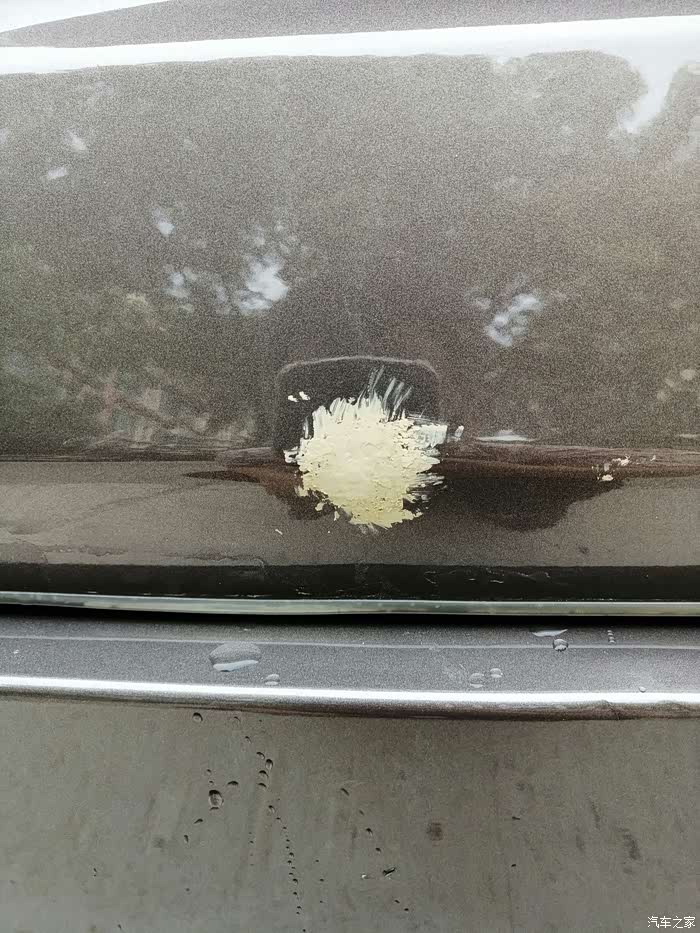

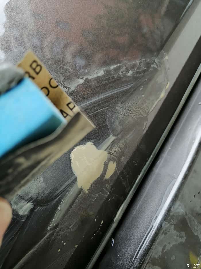

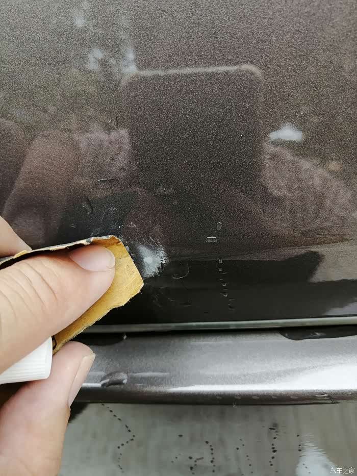

尾门的部分,我就打算用补土加喷漆的方式掩盖。先下手磨去部分车漆

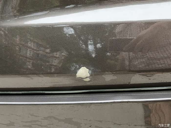

再上补土填满凹陷

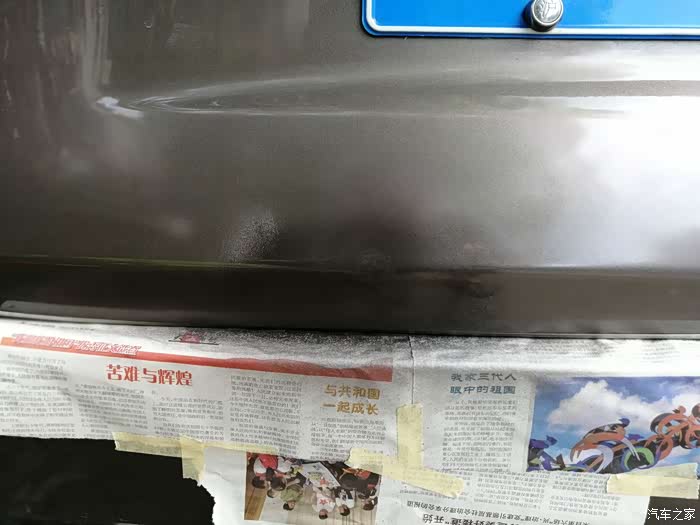

补土干了的样子
打磨干燥后的补土

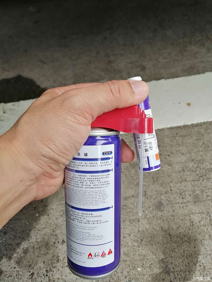

打磨后上漆
上第一次漆的情况
多次上漆,其实颜色是差不多的
等漆干了,再上一点亮光油
维修后是这样,还是有点不均匀的地方,亮漆也跟原有的不太相同,没有那么反光
不是特别注意的话,看不太出来,我想还是先这样,下次保险送修时再维修吧
