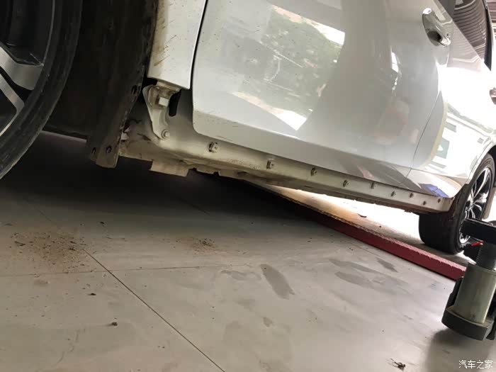

其实这个下裙很好拆,前面1.2是两个卡扣,不过要小心点撬,这种卡扣不好找,我就撬坏了一个,3.4.5是螺丝,拿十字螺丝刀拆下来就行,6.7是两个卡扣,这种卡扣很好撬,也很普遍
后面就一个十字螺丝
这是拆下来的样子
侧裙螺丝和卡扣全部拆下来之后,从后面往车头方向用力推,不行就拍几下,侧裙就下来了,还有就是侧裙的卡扣都会留在车上,我们只需把卡扣旋转45度的样子就可以拿出来了,切记不要用蛮力,不然卡扣断了就不好了
拆下来的样子

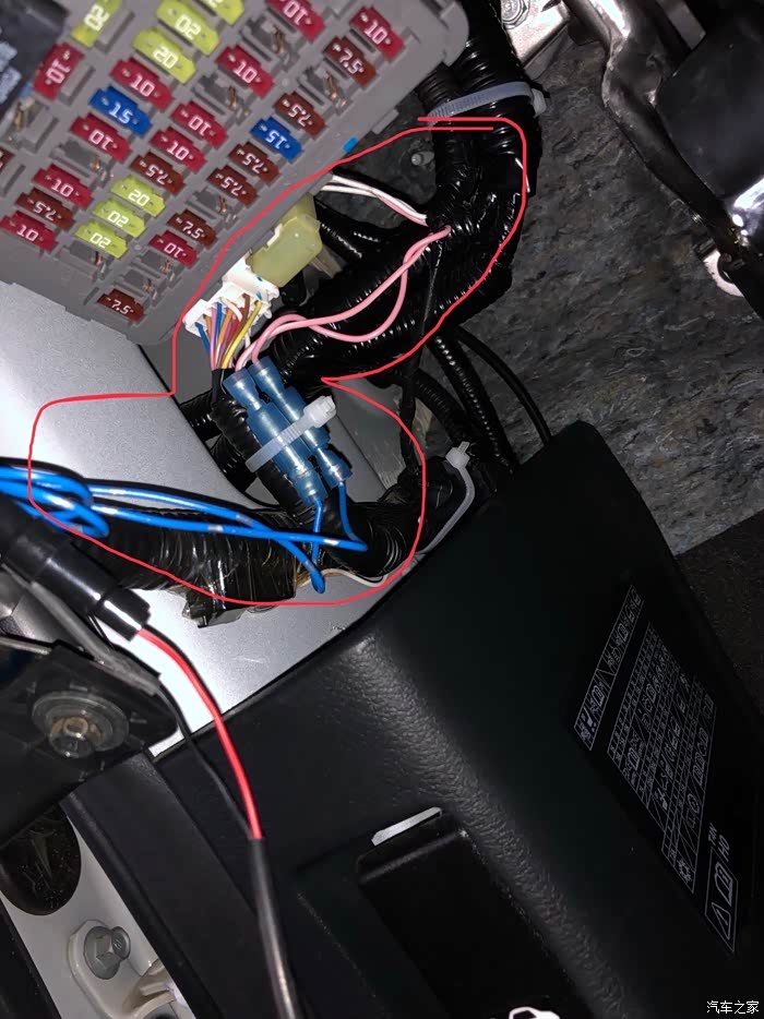

这个是以前装脚底氛围灯的插头,插头不是原装的
直接接到以前脚底氛围灯的线路中去,毕竟买的不是杰德专用的,插头也不对,要破线
拆拆拆
出现一个小插曲,接线的时候两根线碰到一起了,把保险丝烧了,室内顶灯也是这个保险丝7.5A的,在发动机的那个保险丝盒里面,换上一个就好了,大家注意??
