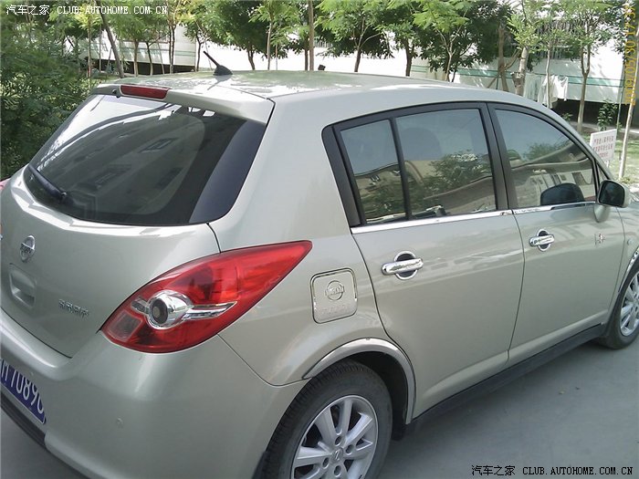

骐达车顶天线DIY作业
去年11月份,我曾经发帖子说自己的骐达车天线被人偷了去。
跟4S店联系后,JSMM说骐达的原装天线杆要订货,90元一根。我觉得价格太高了,不能接受;
自己在一些汽车装潢店和配件店铺闲逛时,也经常留意有无类似的天线可以替换,但一直没有找到满意价格和外形让我能够满意的;在淘宝网上也搜索过无数次,想找便宜货还真的不容易!
骐达车上的天线杆没有了,不但难看、别扭不说,城市的调频广播电台一个都收不到啊!
这样拖着,心理总是不舒服,天天就琢磨如何恢复我的汽车天线原来的模样。自己一直想动手做一个,但苦于没有找到合适的天线杆和材料,就罢手了。
今年元月的一天,闲逛散步时,无意中在地上捡了一只遗弃的碳素笔笔杆外套,呵呵,黑色的塑料笔筒,突然灵机一动,这不是我的天线杆吗!我当时兴奋极了,如获至宝似的把它这个垃圾拾了回来。
经过对照尺寸和构思,很容易就制作完成了一个自己生产的“山寨版”天线。
由于材料是捡来的垃圾,所以当时的整个成本还不到一元钱!
由于近期发现我去年的发的那个帖子:我的骐达天线被偷走了! 又被顶了起来,所以又萌发了发新帖的动机。
为了重现和演示制作骐达天线DIY的过程,我专门又到文化用品商店买了一只新的碳素笔(2元钱),拆掉已经做好的天线,重新回放一下山寨版天线是如何诞生的。

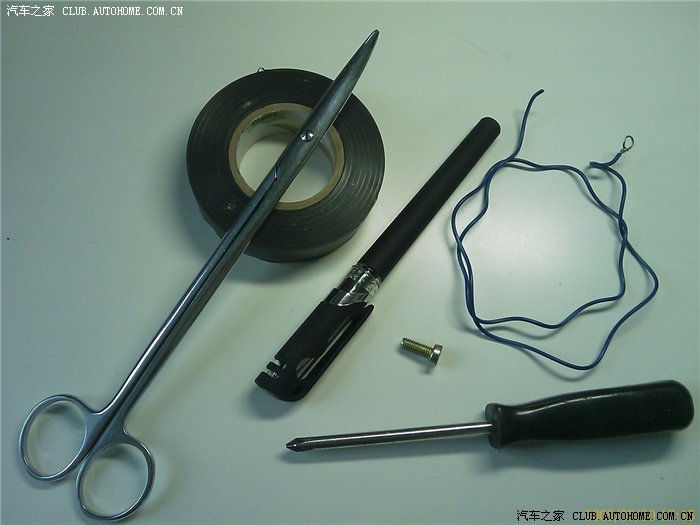

一、所需材料和工具

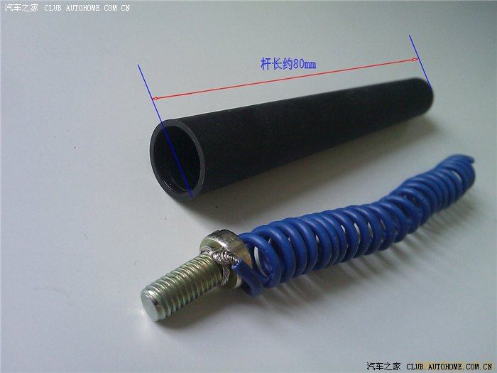

这就是全部的材料和工具,笔身直径φ12MM碳素笔一只,单根(单股多股都行)护套绝缘线、长40cm至50cm左右一根,φ6MM螺杆一只,超薄绝缘胶带少许,剪刀、起子。

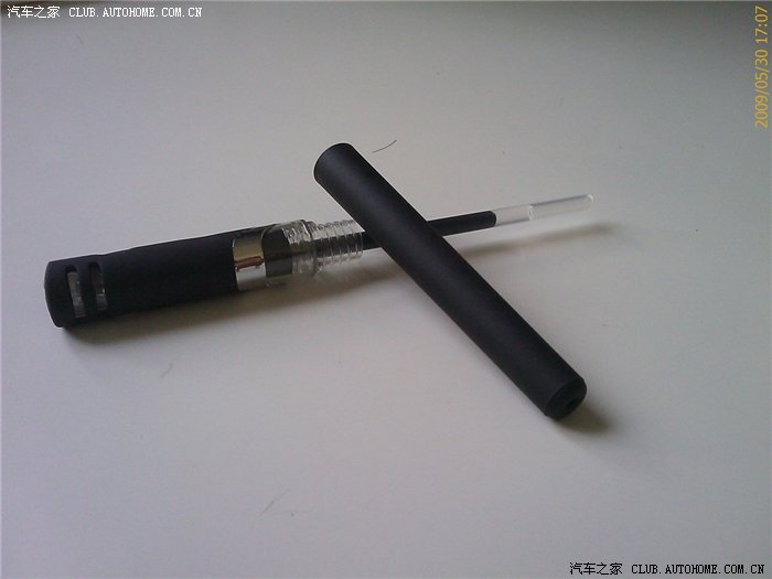

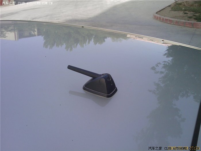

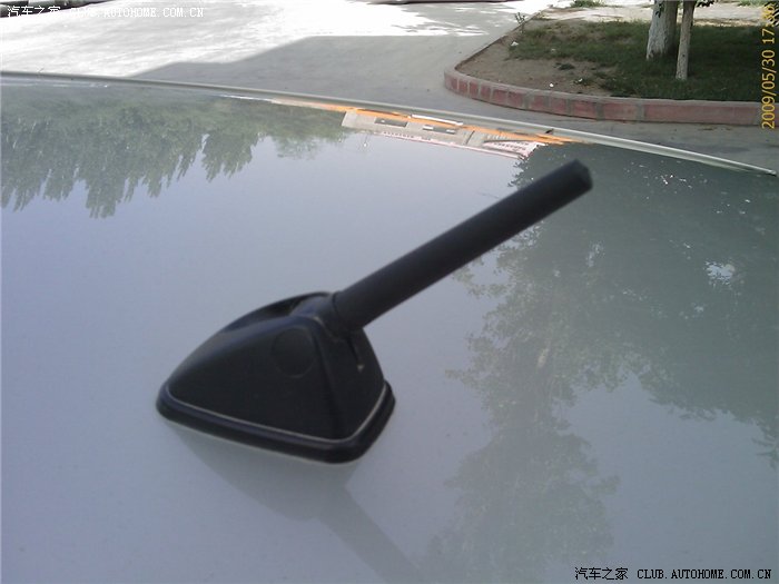

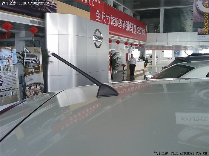

先来看看原车的车顶天线,长约18公分,天线杆内部的构造并不复杂,实际就是橡胶杆内部反复盘旋缠绕了很多金属丝,与根部的螺杆相连。这个光是一根天线杆90大米啊。

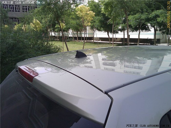

再看看车顶没了天线的感觉,就像人被理发师剃了光头似的,眼中缺憾、心里别扭啊!
没有天线难看不说,收音机也变成摆设了!

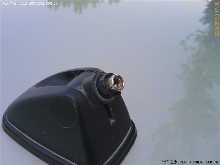

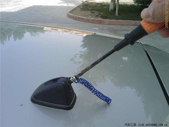

仔细观察一下天线底座,金属部分是φ6MM的,外缘是φ12MM,中间还有个二台。

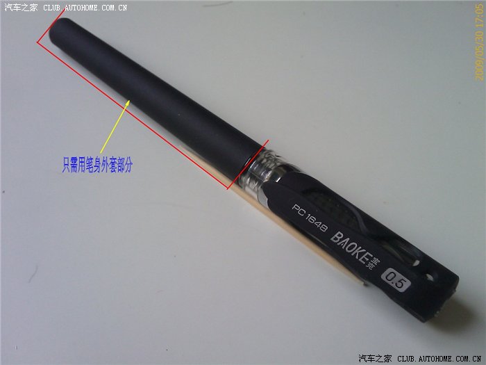

买来的碳素笔,只用笔杆的笔筒部分
黑色塑料的的质感,和原车天线没什么区别。
如果用于制作天线,要量下尺寸合适与否。好,不需要做任何加工,卸下笔筒就行了,呵呵

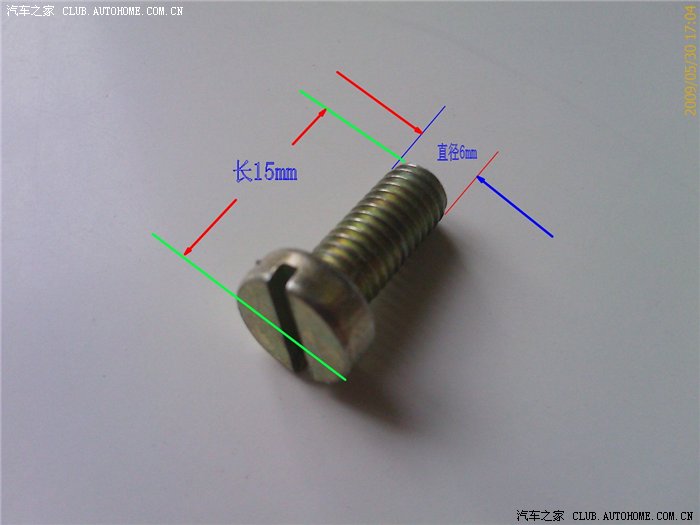

下面是准备的螺杆,要拧到天线座里的,1毛钱一只,

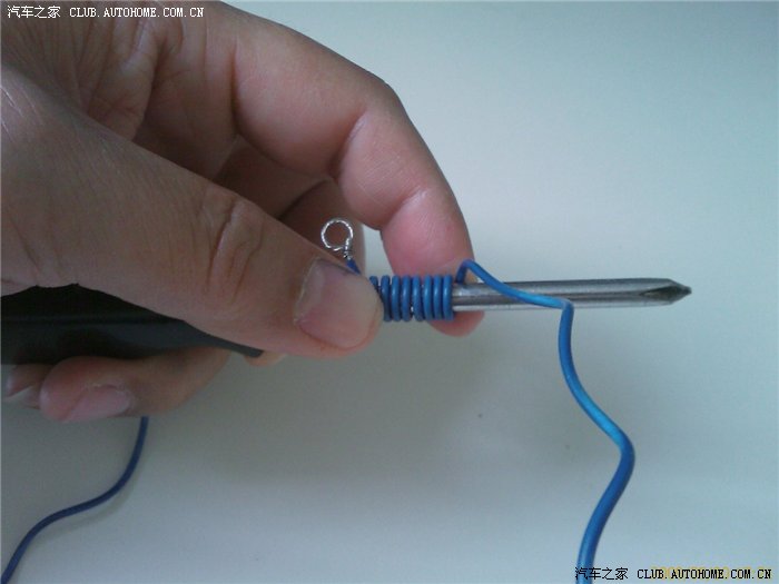

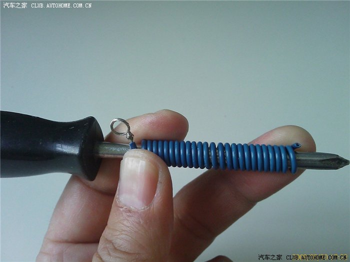

把准备好的电线往起子杆上缠绕,要盘紧
将电线全部都缠绕完,40公分长也就这点

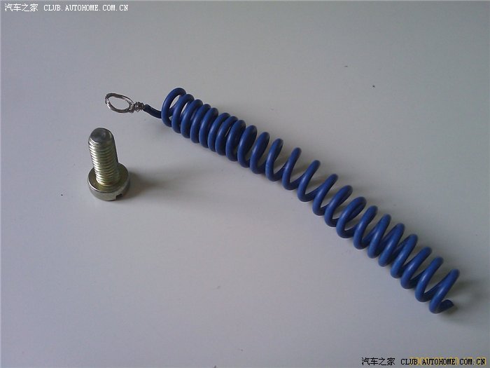

取下电线,已经变成弹簧状的螺旋管了,把一头的绝缘拨开,电线套住螺杆部分缠绕到一起

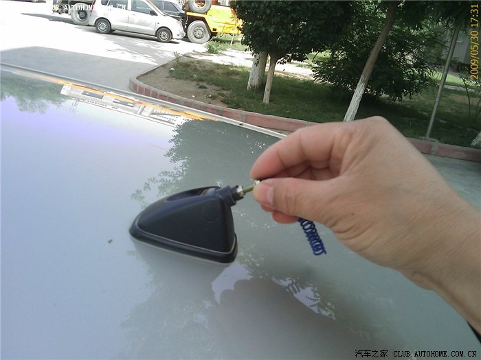

就这样,所有准备工作就算完成了,等待安装

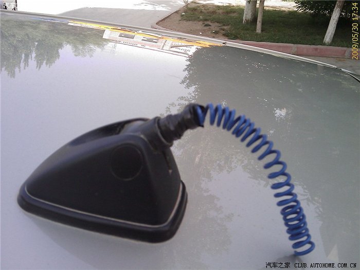

先拔螺杆拧入底座螺口
再用起子稍加用力拧紧

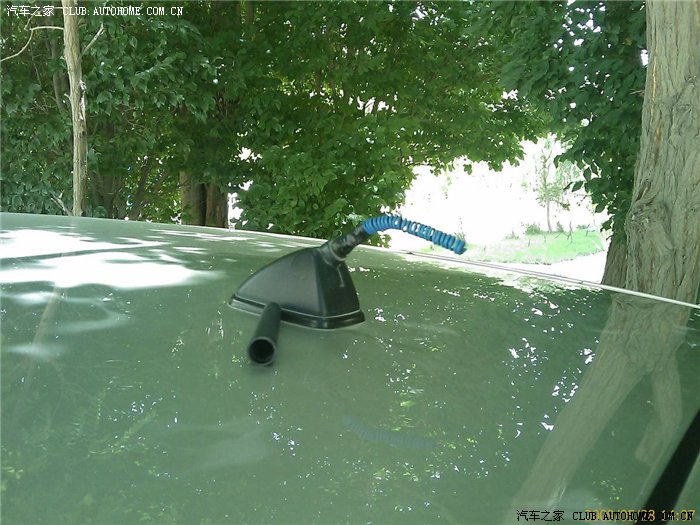

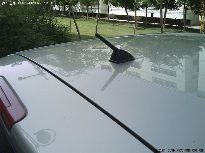

用胶带(汽车维修专用)将根部和螺杆部分缠绕,包好,现在可以试一下收音机了,呵呵,效果不错,中波、调频都收到了啊!嘿嘿!
成本低廉,构造简单,安装方便,山寨版天线DIY工程快要收尾了

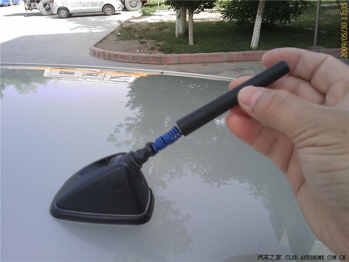

现在把准备好的笔杆,往天线座根部用力旋进,如果感觉松,就多缠一圈胶带,松紧合适为度

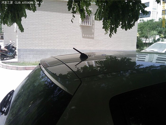

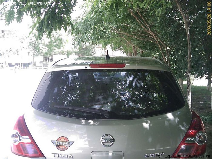

旋到底也就大功告成了。Ok,看看DIY的天线外观还不错吧!

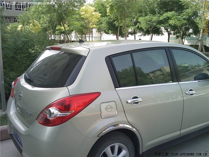

短小精干
和整个车搭配也非常协调
呵呵,感觉天线有画龙点睛之妙用,车车似乎又恢复了原有的灵性和动感了
看看自己做的天线,大小合适,反而觉得原厂天线杆的有些长、看不惯了
把准备好的电线往起子杆上缠绕,要盘紧
将电线全部都缠绕完,40公分长也就这点
先拔螺杆拧入底座螺口
再用起子稍加用力拧紧
短小精干
和整个车搭配也非常协调
