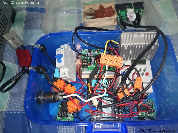

盛夏来临,车里温度高的连瓶装水都是热的,喝口水都成问题。刚好看到爱卡有团购压缩机冰箱,果断入手。花费1280大洋。这个冰箱连接点烟器,大概40几W.车子发动时运行没问题,可以制冷到-18度。考虑到停车后怎么办?降温还是挺快的。于是开始后备电源设计,然后淘宝采购,安装调试2天,于今日终于大功告成!
后备电源主要实现以下几个功能:
1.停车时由后备电瓶供电,电瓶暂时买的容量30AH,并有定时器控制,大概工作半小时,停机40分钟,估计还要调整。夜里不工作。
2.发动时由汽车电力供电,并对电瓶充电,14.8V,3A恒压恒流。切换由继电器控制。
3.电路有电压检测功能,电源开,没发动,此时电路判断车子未启动,还是由电瓶供电。一旦车子发动,就由发电机供电,并对电瓶充电。
4.电瓶放电有欠压功能。电瓶电量低,就切断电源。保护电瓶。
5.充电电压电流可调,为以后添加大电瓶预留空间。
6.电路有延时功能,0-30秒可调。
7.由于冰箱欠压保护电压偏高12.4V,最后输出电压都升压到13.8V再接冰箱。
8.整个电路有保险盒取电,插前点烟器保险丝,电缆拉到后备箱。
原料采购:
1.保险盒取电无损连接线1根
2.硅橡胶2.5平方电缆10米
3.卷绕电瓶30AH一个
4.延时模块2个
5.欧姆龙4开4闭继电器一个
6.电压检测模块2个
7.电压升压可调模块1个(用于充电)
8.固定升压13.8V模块1个
9。12v定时控制器1个
10。各种连接接口若干
11.12v10A空气开关2个
12.电压电流表1个
13.12V风扇1个
最后上一些图片大家随便看看
纯手工制作,工艺不行,见笑了!
