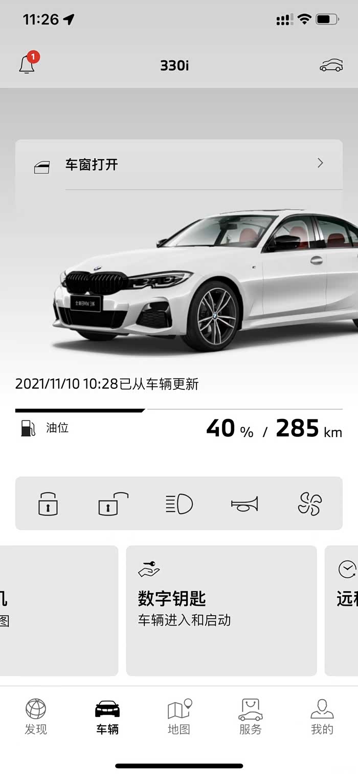

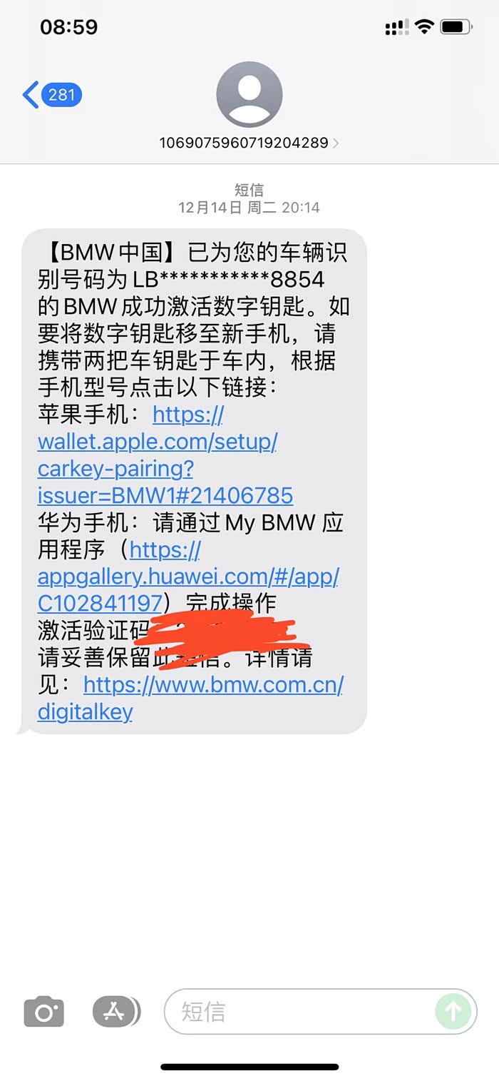

2是等待后台开通后mybmw app中 车辆 界面 中间 远程相机 旁边出现 数字钥匙。如下图:
同时手机会收到激活短信(可能有延迟)

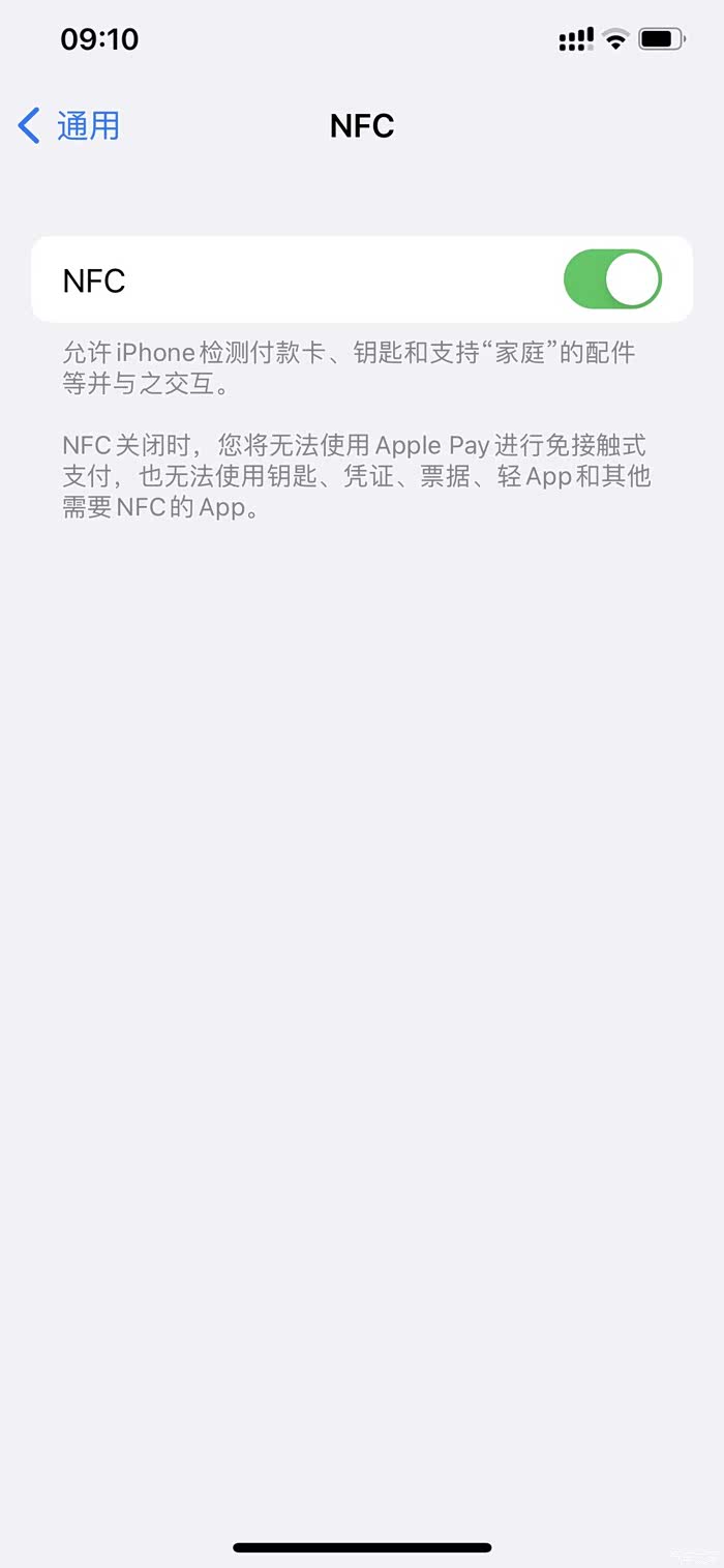

手机必须具备nfc,ios如上图

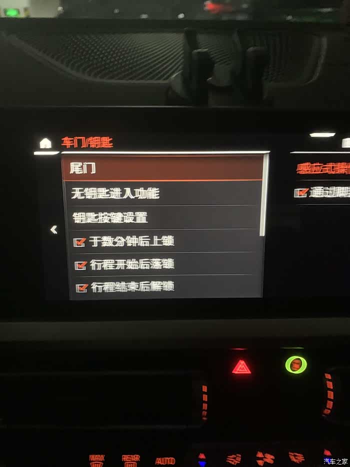

3是更新车机端应用程序与服务,在设置 车门/钥匙中显示出 数字钥匙。
目前是没有数字钥匙选项的。

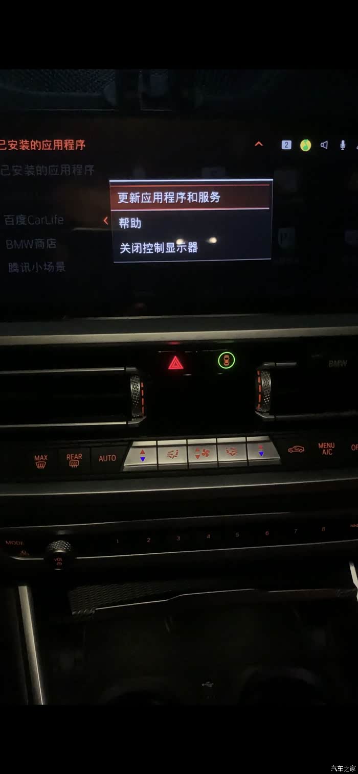

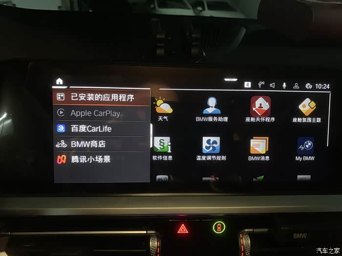

车机界面进入:应用程序--->已安装的应用程序
然后操作option --->更新应用程序与服务

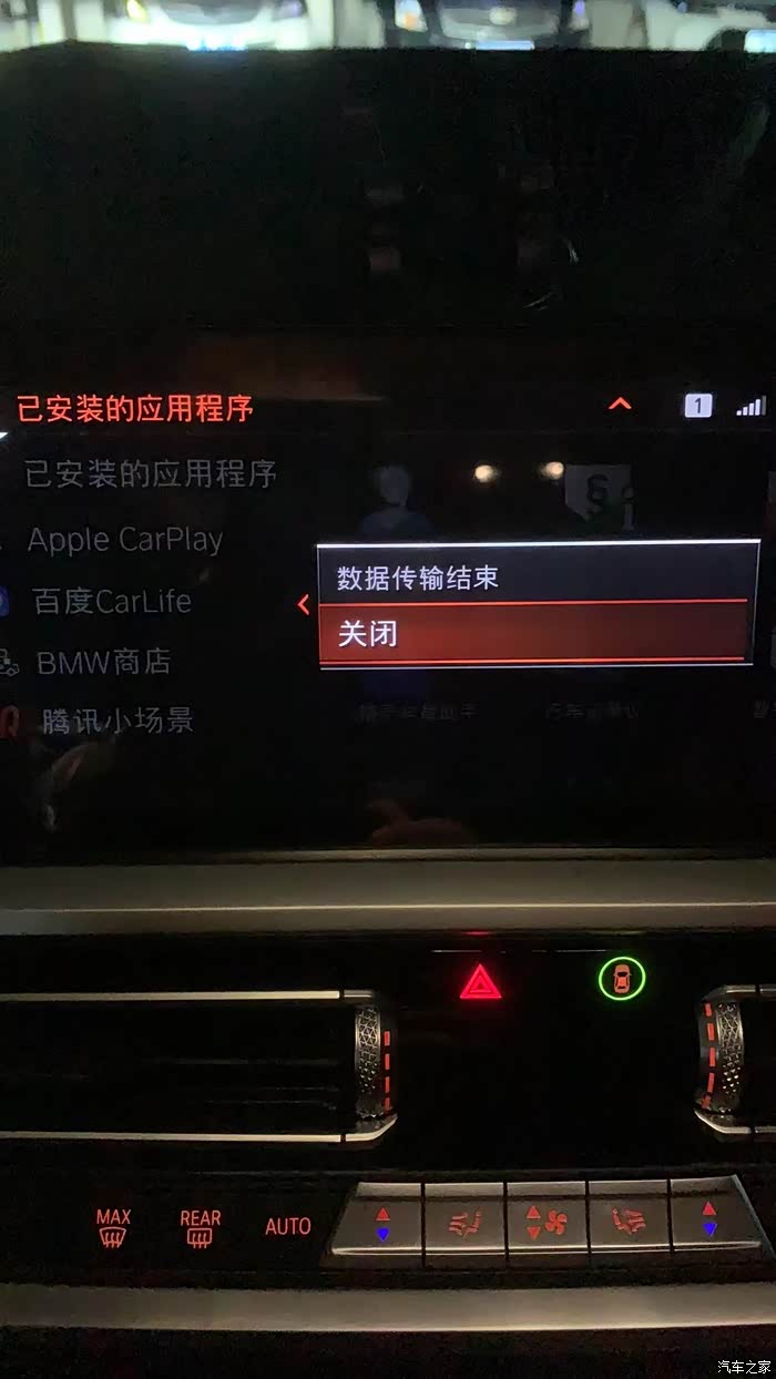

更新成功后显示:数据传输结束。

然后熄火下车 15分钟后再上车,检查是否有数字钥匙选项了。
目前已经有了。但很多时候都出不来这个选项应该怎么办呢? 甚至都联系了bmw互联驾驶部门,等了三天都没有结果。

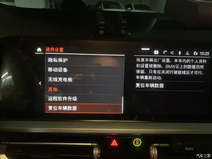

这个很关键,方法是复位车辆数据。 熄火状态下才能复位。

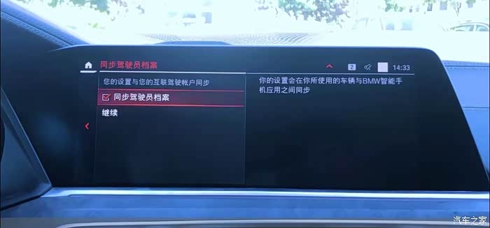

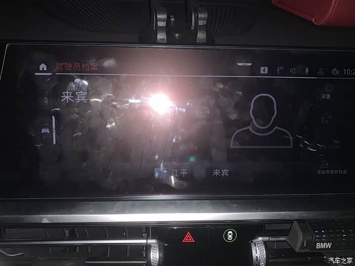

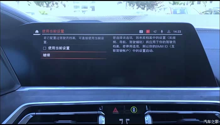

复位车辆数据之后,然后车机系统进入个人档案--->添加驾驶员档案--->登录mybmw 。
特别注意?? 个人档案登录mybmw后不勾选原来配置,不同步原云端信息。个人档案登录mybmw后不勾选原来配置,不同步原云端信息。个人档案登录mybmw后不勾选原来配置,不同步原云端信息。
注意下面这个不要勾选,勾选了 车机端数字钥匙就不会出现。
注意下面这个不要勾选
