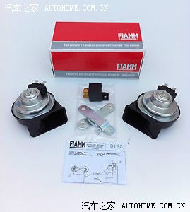

第一,蒙迪欧的喇叭配套厂家是FIAMM,意大利牛逼企业!
FIAMM在国内的工厂叫      武汉菲亚姆电气。
FIMMA的喇叭挺出名,可见福特还是很下血本的!别小看一个小小的喇叭!这就能看出一个车企的良心,如果狗剩子不告诉大家,大家有几个会关注这个小喇叭!会知道这个牌子!
给你用个国内小厂的,你也不知道!是吧!

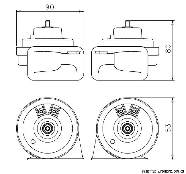

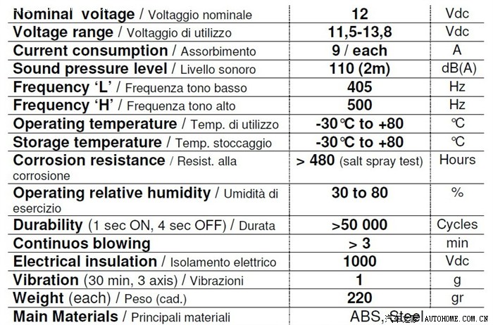

第二看蒙迪欧的喇叭型号!
蒙迪欧用的是AM80S
这个喇叭算是FIAMM的中流砥柱了吧!很多车配套,宝马啥的也是这个系列的!
看着看型号咱们看参数!
狗剩子英文真不行啊!但是我能看明白这个喇叭的工作温度是零下30到80摄氏度啊!我擦  东北的气温肯定不到零下30啊!可能偶尔超过零下30 !但是绝对不至于失声啊!注意  失声!不是失身!

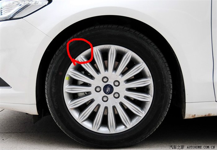

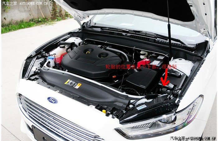

蒙迪欧的喇叭在上边基本看不到了!在叶子板附近,需要上架子才能拆开看!换个喇叭太费劲了!
大概位置就在那个红圈那里边!

接下来狗剩子要分析为什么喇叭会批音了!
按照福特给我的说法,气温低,导致喇叭结霜,喇叭的振膜上有水,按几次水汽就会没有,或者气温高水汽也会没有了!
那好,我们先看看霜是什么?
霜是水汽(也就是气态的水)在温度很低时,一种凝华现象,跟雪很类似。严寒的冬天清晨,户外植物上通常会结霜,这是因为夜间植物散热的慢、地表的温度又特别低、水汽散发不快,还聚集在植物表面时就结冻了,因此形成霜。
这个东北地区同学偶尔会看见,但是不常见,南方同学反而可能见过,为什么,因为东北地区冬季干燥。水汽都因为气温低固话了!空气湿度是非常干燥的,
有证据:接着看!
大庆光照充足,降水偏少,冬长严寒,夏秋凉爽。全市年平均气温4.2℃,最冷月平均气温-18.5℃,极端最低气温-39.2℃;最热月平均气温23.3℃,极端最高气温39.8℃,年均无霜期143 d;年均风速3.8 m/s,年>16级风日数为30 d;年降水427.5 mm,年蒸发1 635 mm,年干燥度为1.2,大陆度为78.9;年日照时数为2726 h,年太阳总辐射量491.4 kJ/cm2。
狗剩子所在的大庆地区是非常干燥的!出现结霜的现象不是没有,但是绝对不是原因!
那么这个就可以排除了!
气温因素导致喇叭失音,可是你们都看见了,工作温度是冲零下30度开始的,我想我们这零下30度也不是天天的!
那么  唯一一个合理的解释就是,喇叭有问题,无法达到正常的工作状态!
