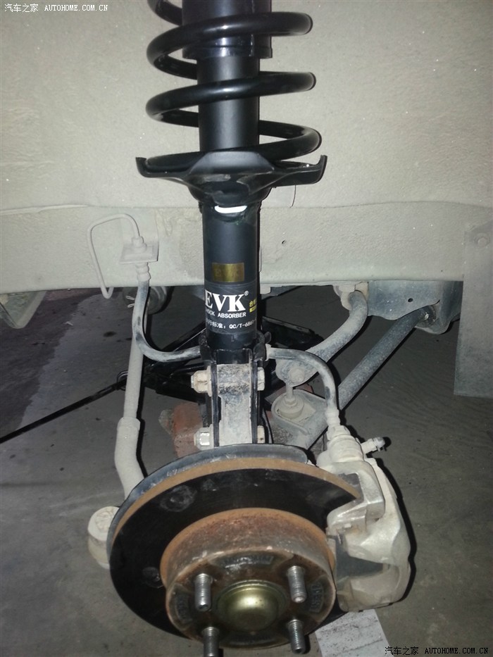

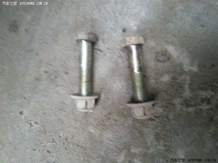

这是刚换下来的原装小腿  今天开出去的时候还觉得很好哦!

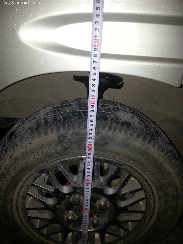

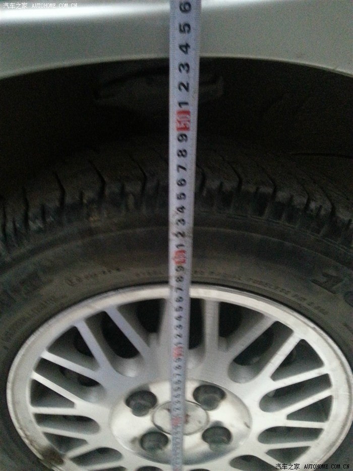

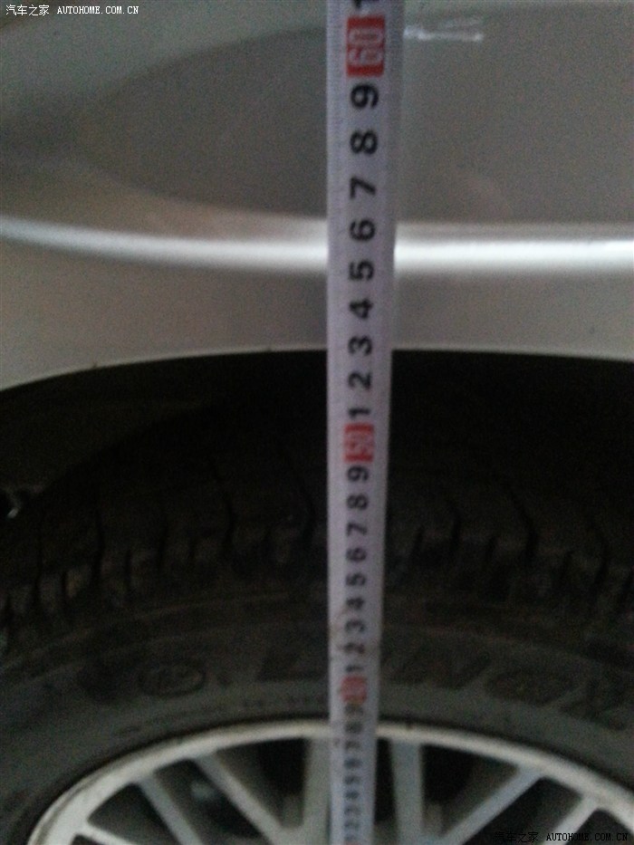

这是改好以后我高度跟原来高度是一致的!
奶奶的!刚搬两新脚下去的时候手擦到墙上了

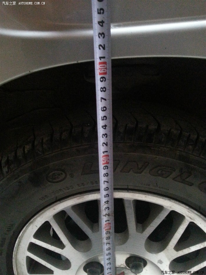

这是从地板量的距离请无视
这两个数据是右边的我装好以后因为天太黑只是拍了左边的总之换好距离都一样高啦

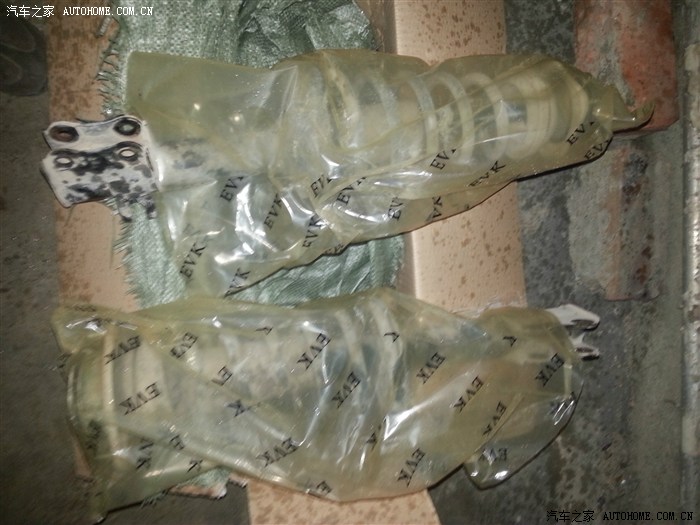

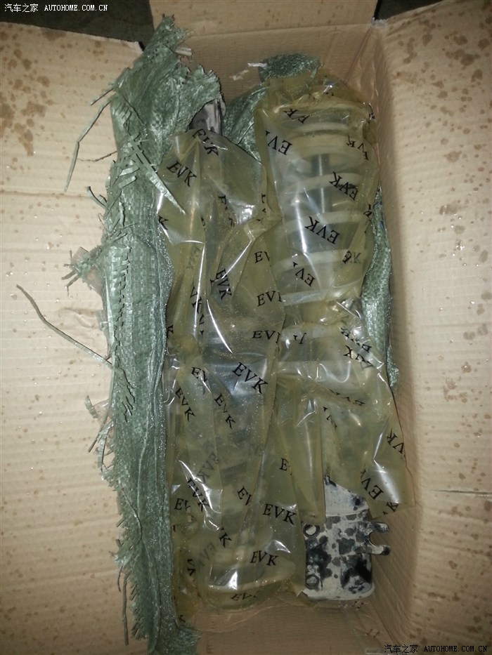

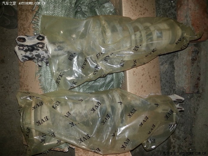

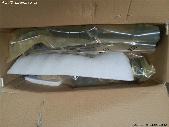

昨天早上订的货今天中午就到了物流还是挺快的
呵呵脱了一件外套
继续脱
终于露出马脚
黑马脚

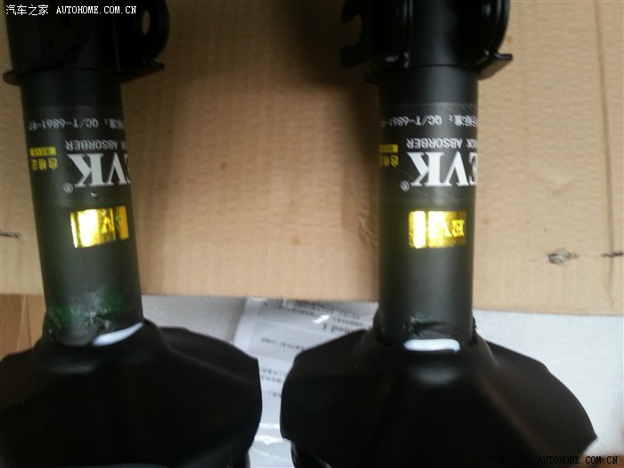

看看还可以哦
还可以站起来

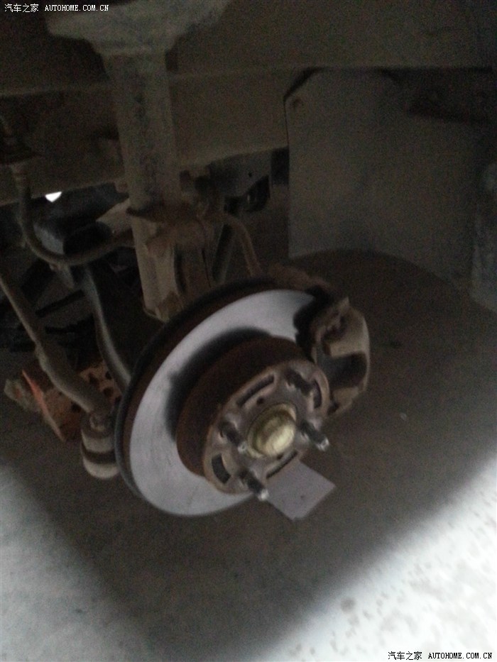

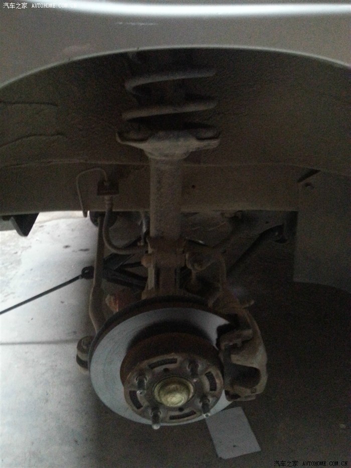

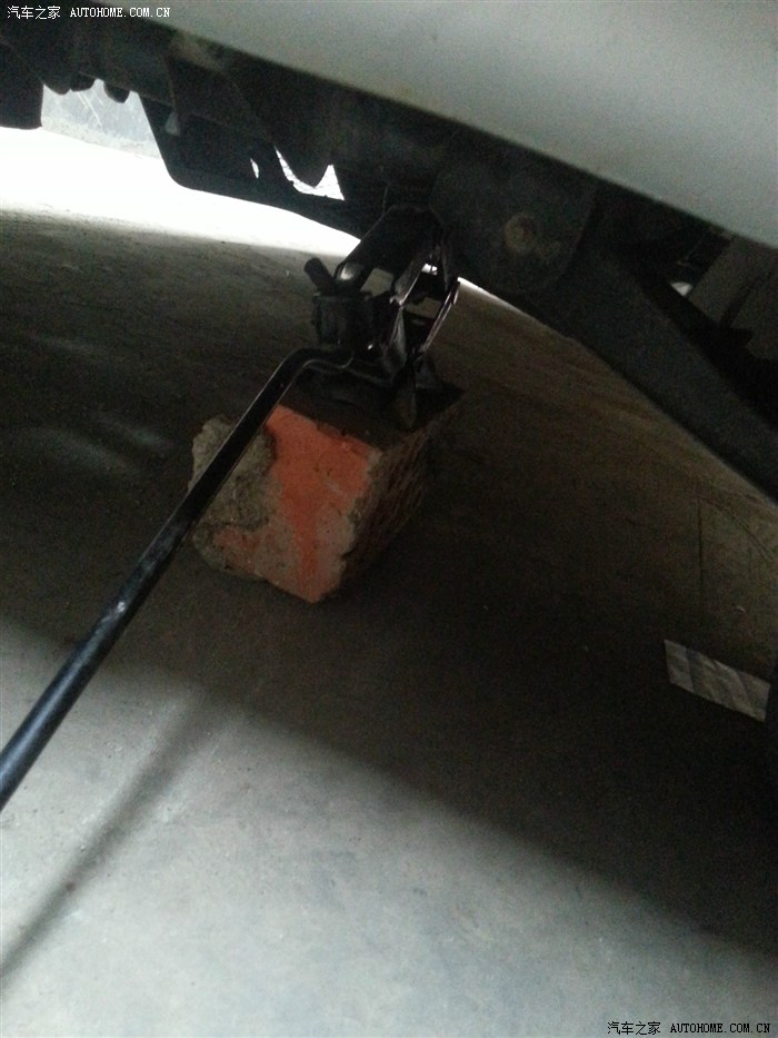

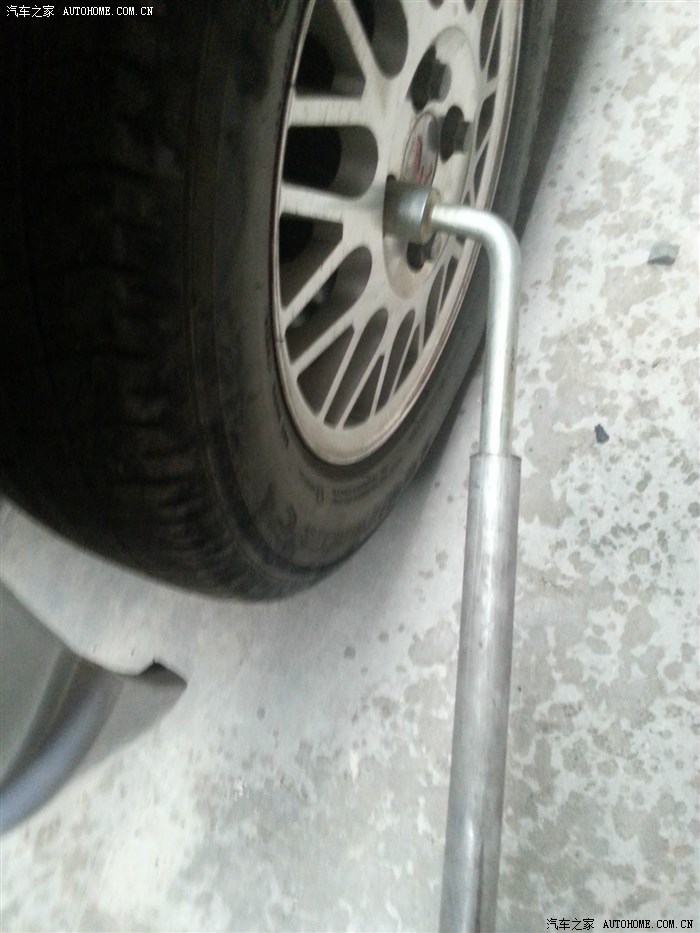

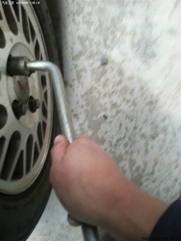

开始换了首先拆轮胎螺丝稍微松一下先在顶起来
今天都是一个人搞的一边拍一边动手所以有点乱希望大家见谅啊
轮胎已拆掉

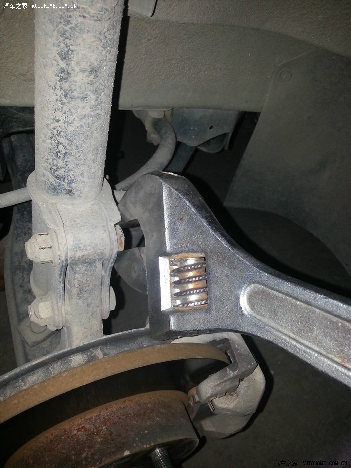

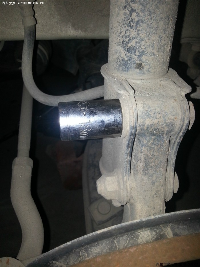

这个螺丝要18的扳手  天色晚了开始开闪光灯
没有梅花扳手固定只能用活动扳手了

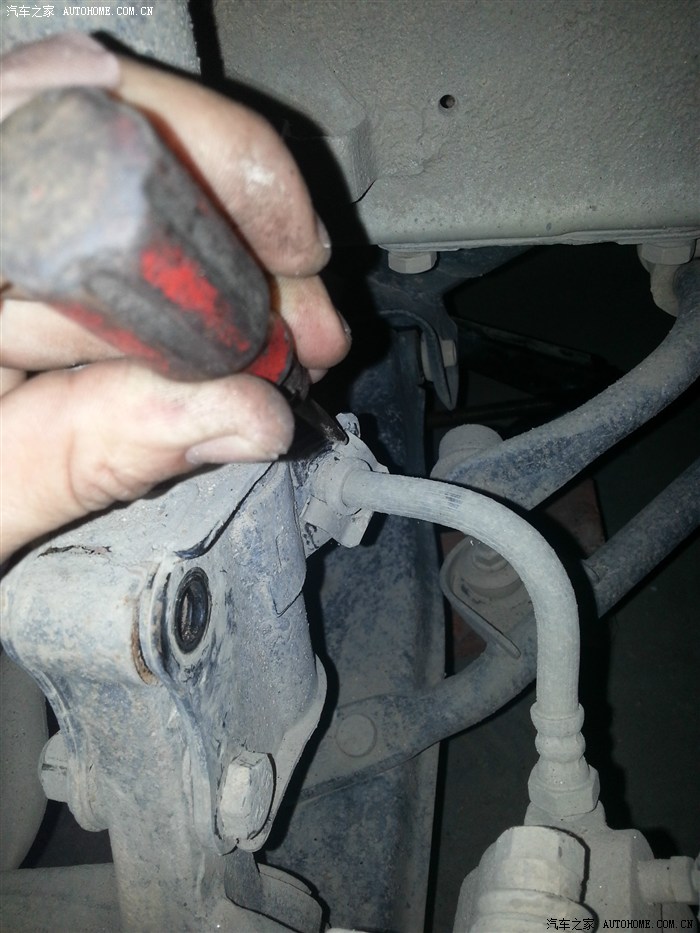

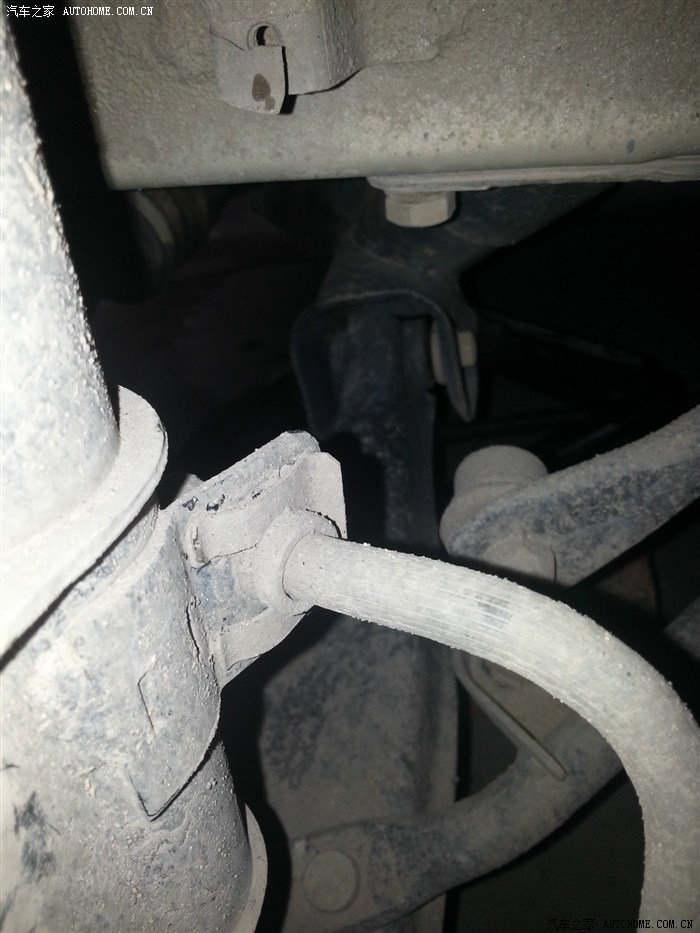

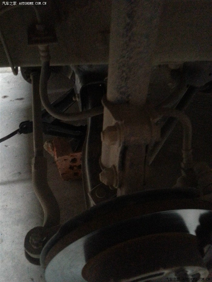

接着拆刹车油管是用起子打出来的

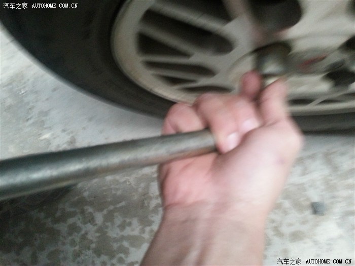

拆这两个螺丝的时候都不用加力钢管的

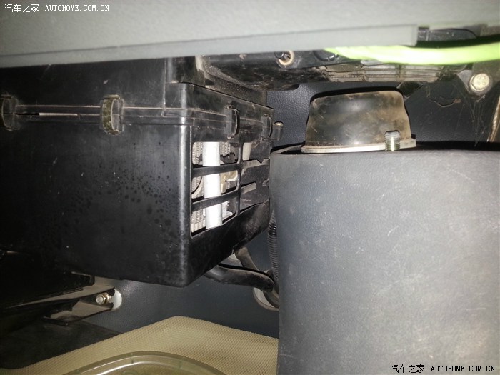

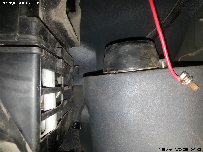

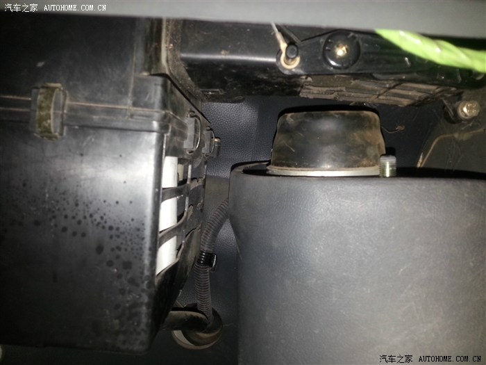

在拆驾驶室下的两螺丝 扳手是15的
新旧对比新的是多了一圈弹簧
在把旧的胶套套到新的上面

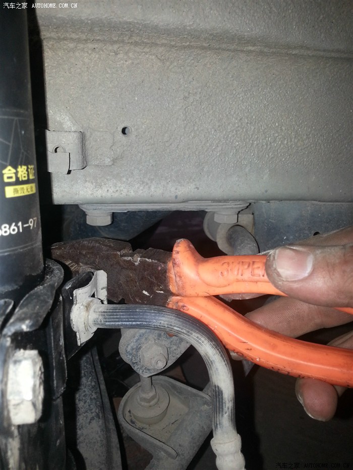

开始装了要用尖嘴钳敲一下另一边才搞进螺丝

在固定刹车油管
打进去的

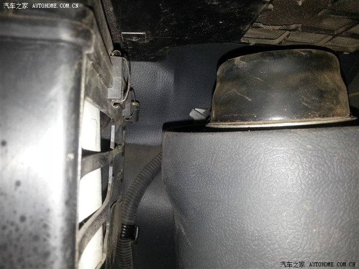

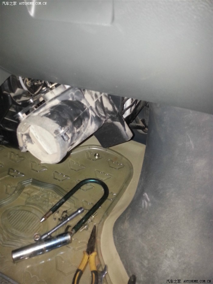

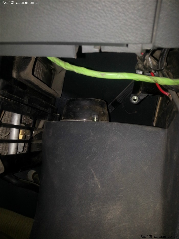

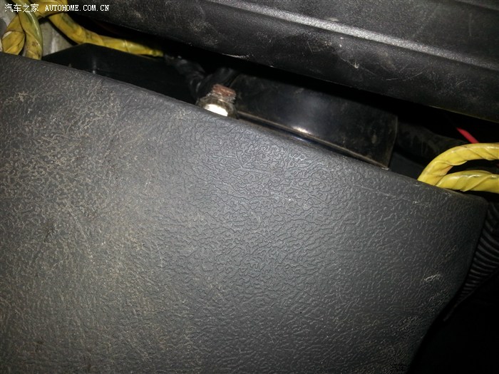

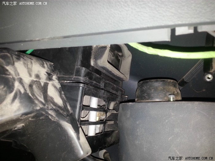

副驾驶下边的螺丝就有点难搞了就里面那颗扳手进不了卡住了要把上边的进风口拆下来而且要用套筒拧下来看下图
右边换法跟左边一样所以就没有一一上图了呵呵!搞到6点多2个小时搞定了
