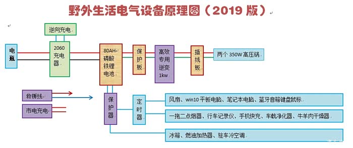

房车还没有普及48V电池时,提前公布一下床车48V用电标准

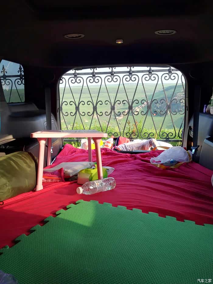

前后贯通,床上无任何杂物才是真正的床车,抛弃传统的尾箱燃气炉,抛弃抖音里传统的坛坛罐罐,叮叮当当的杂七杂八的物品,能源供给全部使用电力完成。

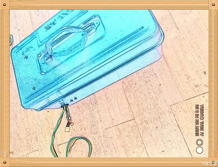

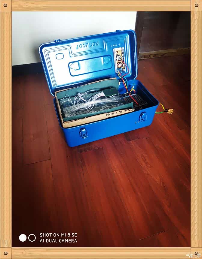

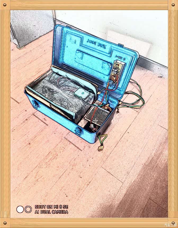

48v50AH磷酸铁锂电池电池组成本:2040元
防护铁箱加开孔:180元
35A充电主板:215元
12v20A铅酸电池充电器:120元
超压防护主板:100元
快充线:120元
48v锂电池3A充电器:45元
5个保险丝: 80A一个,30A两个,10A一个,20A一个,60元。
高效节能专用逆变器:隔离式,515元
一拖4专用转接线:50元
350瓦电高压锅:180元
360瓦电高压节能炒菜锅:180元。
免责声明:本成品套件仅仅供爱好者研究及二次开发用途,禁止用在各种机动车上,尤其禁止行车充电行为。
按照电流大小设定80、50、30、20A各种电流标准接口,让床车设备进行通用转换。
防护铁箱加开孔:180元
35A充电主板:215元
12v20A铅酸电池充电器:120元
超压防护主板:100元
快充线:120元
48v锂电池3A充电器:45元
高效节能专用逆变器:隔离式,515元
一拖4专用转接线:50元
350瓦电高压锅:180元
360瓦电高压节能炒菜锅:180元。
规定12.5V/20A, 3.8v/15A, 220v5A,12v80A、48V30A五种标准接口。
走普通房车不敢走的路,吃房车同样差不多的食物,食宿自理。
众所周知,床车空间小备用电池容量往往比较小,因此供电能力设定在1000w以内比较合适,而12V电力系统中1000w功率输出时,电流高达90A左右,铜阻损耗大,线路铺设费用高,而48V系统中,1000w功率时候,电流仅仅20A左右,可以铺设较长的充放电线路。
上图中两个电压力锅、停车冷空调及冰箱为耗电大户。
