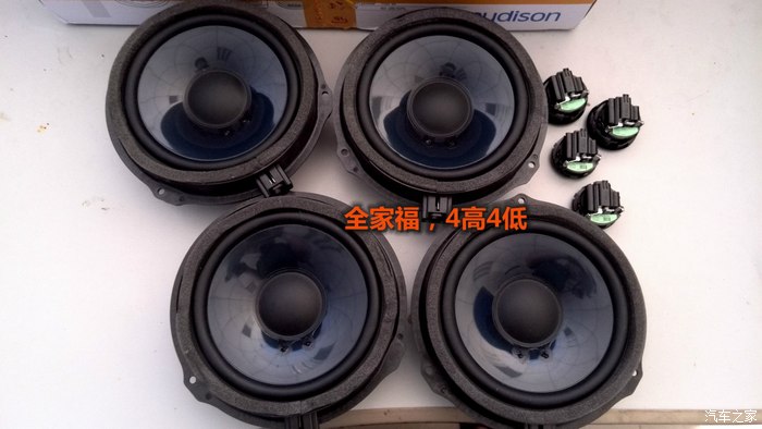

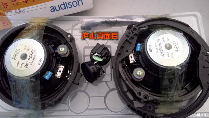

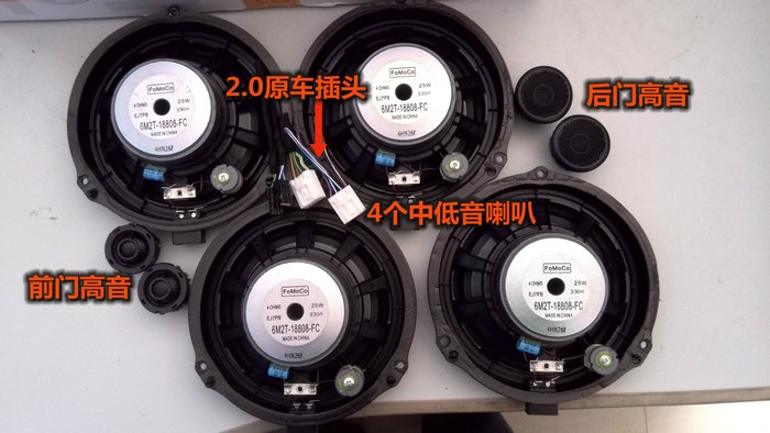

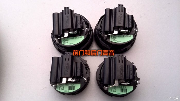

     扯远了又,车友升级了欧迪臣套装和赫兹同轴,我理所当然的收他的2.0的喇叭,4高4低,中置不要了,安装太麻烦,心态放好,有提升就行,反正无损安装。

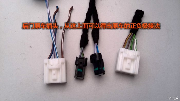

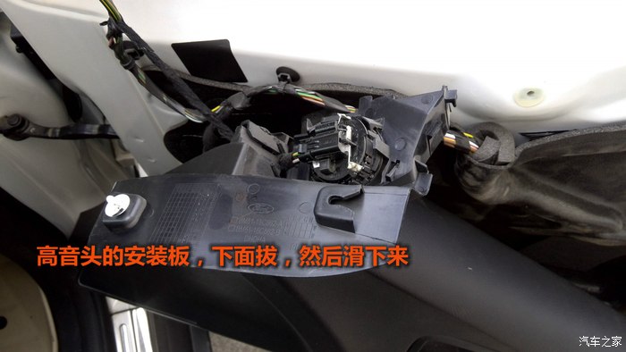

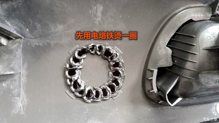

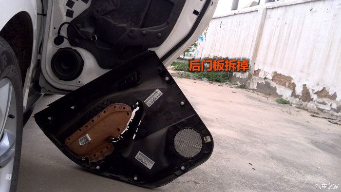

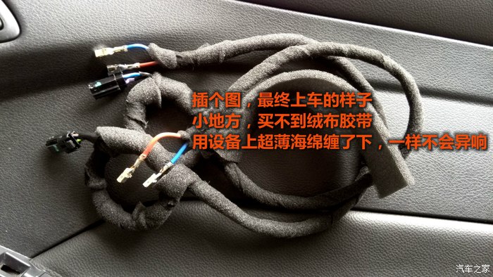

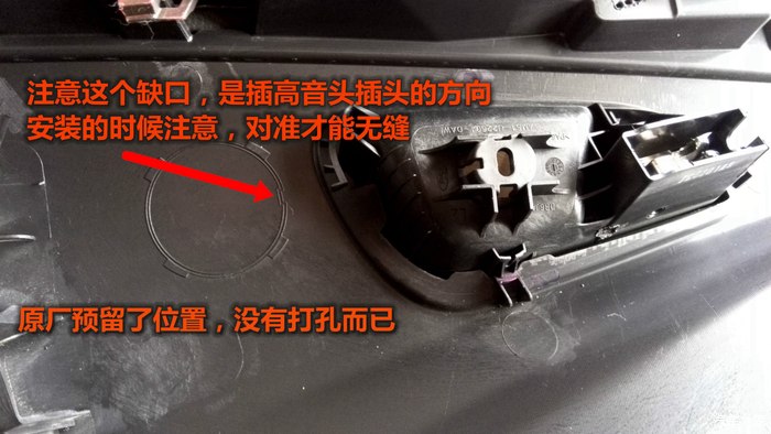

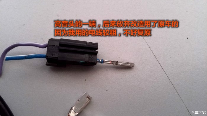

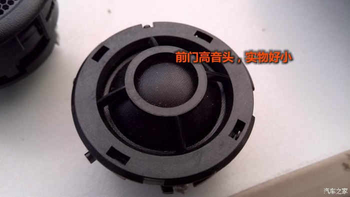

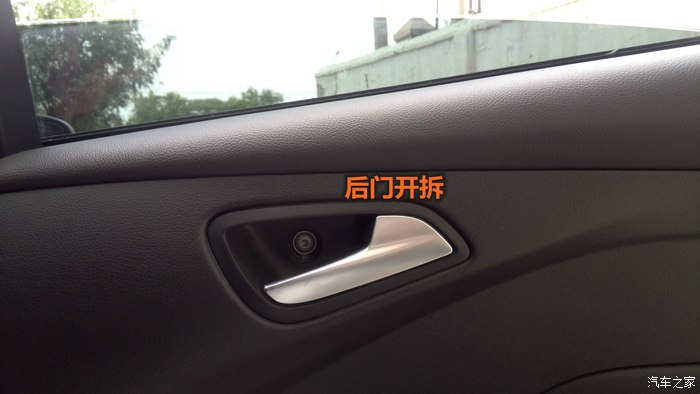

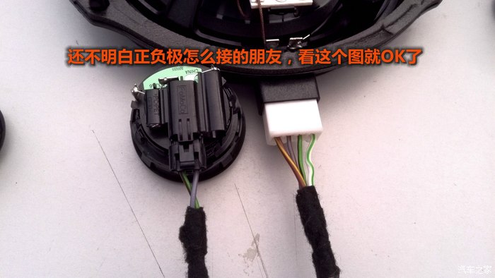

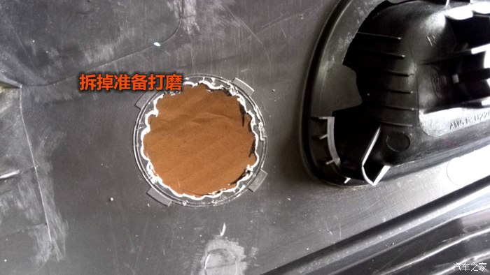

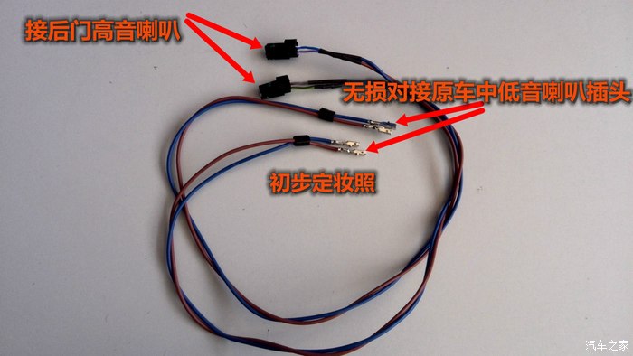

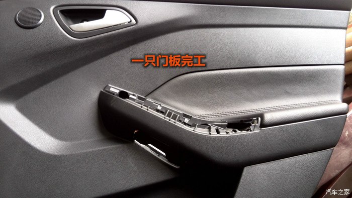

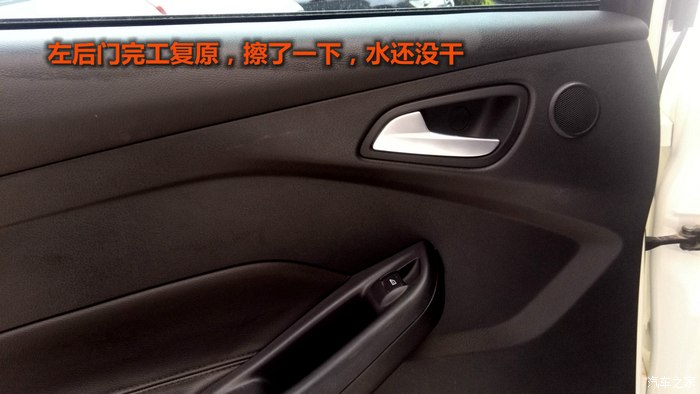

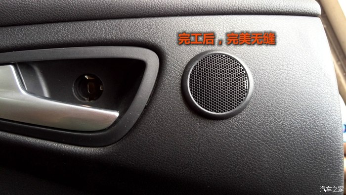

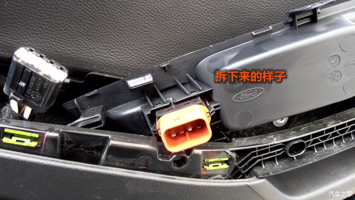

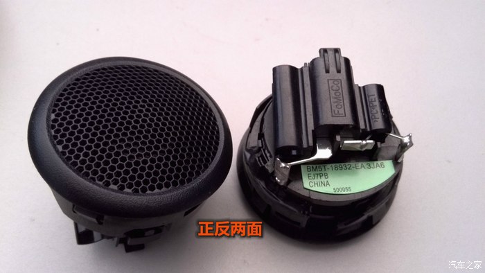

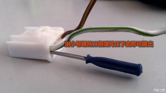

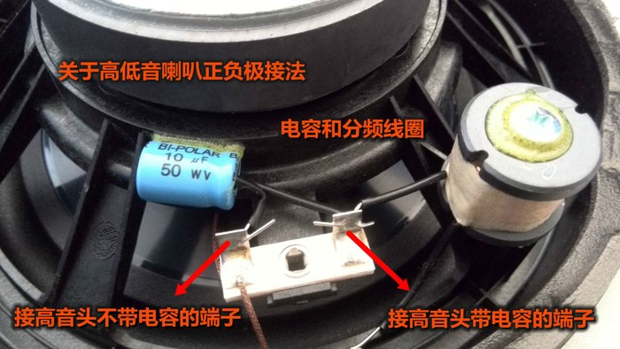

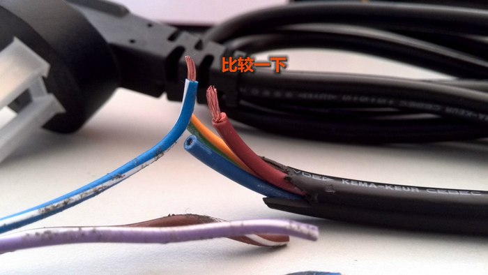

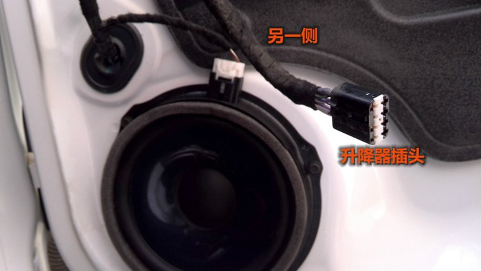

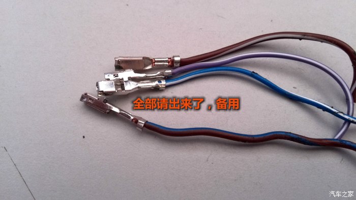

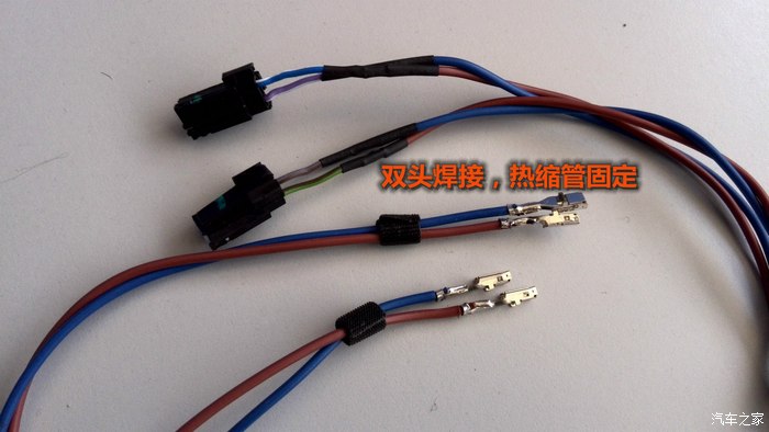

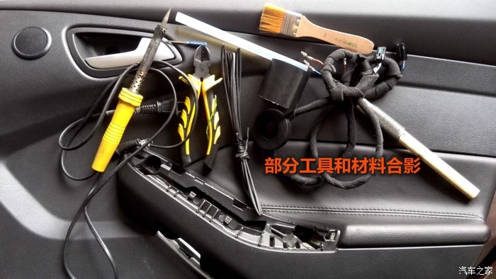

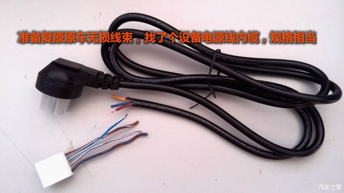

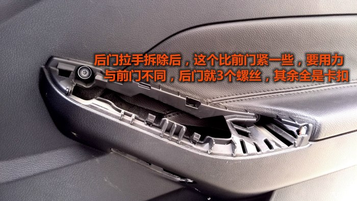

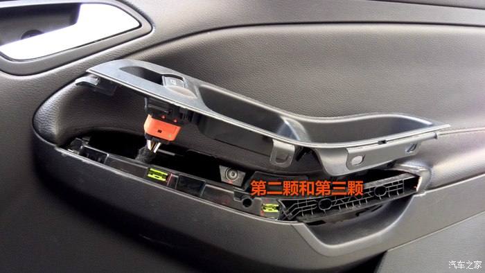

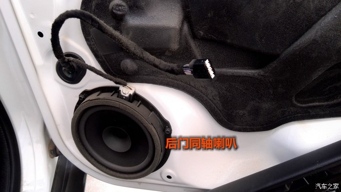

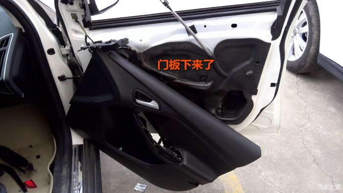

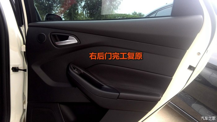

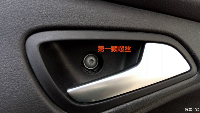

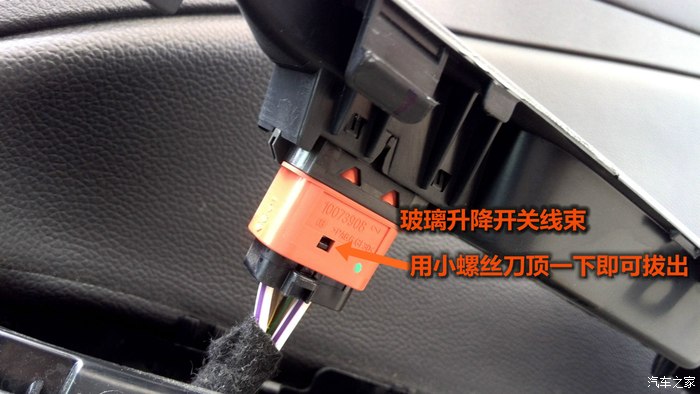

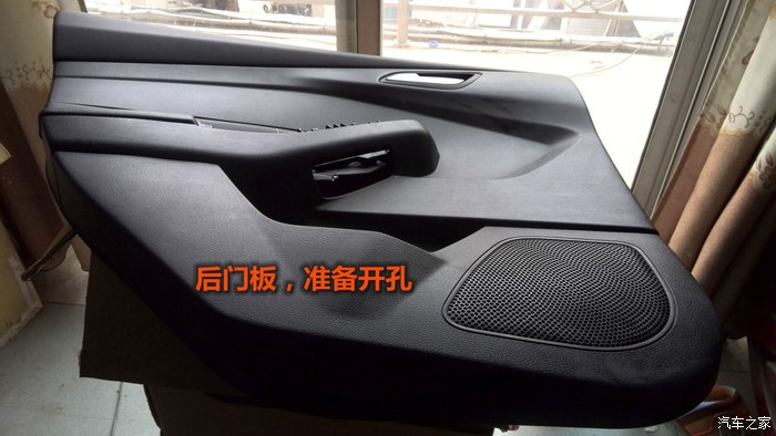

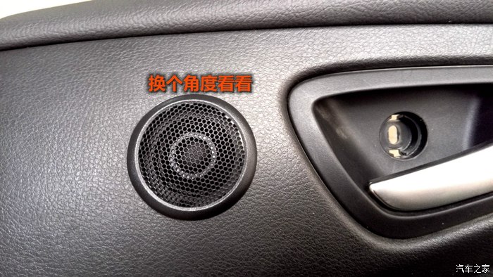

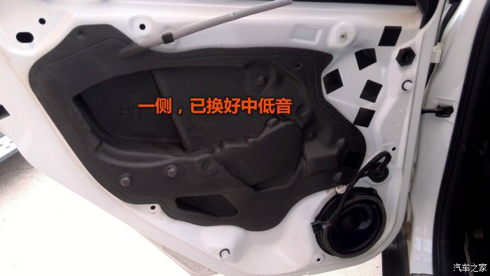

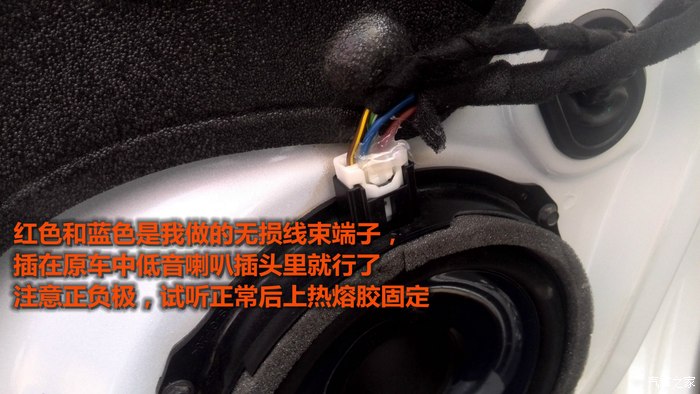

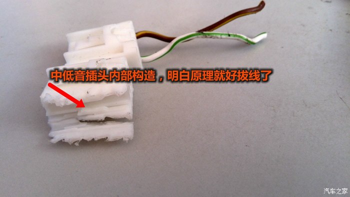

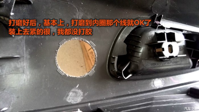

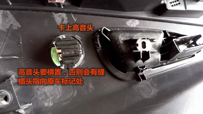

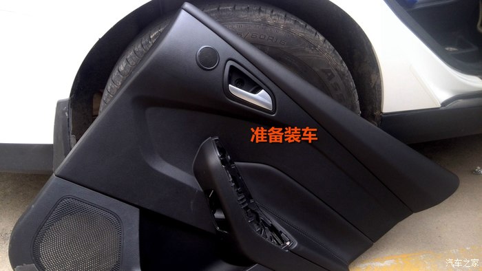

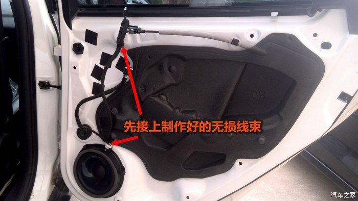

     到货后,捯饬了两天,全程自己一个人动手(感谢坛友flynick前期的耐心指导,感谢daviddc和霸云天车友前期发布的类似作业),由于已经找好了资料、看完车门拆装教程,对怎么判断喇叭正负极等了然于胸,就动手焊接了无损线束,决定自己来干,第一天换了前门2高2低,感觉:手疼!第二天换了后门2个中低音并加了2个高音,感受:还是手疼!!!

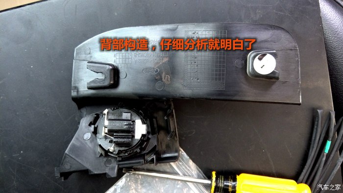

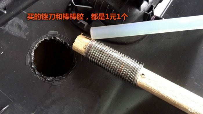

    为了方便大家看图,帖子中我就不附加说明了,全都在图片上加了文字,有动手意向的欢迎交流,先总结下:

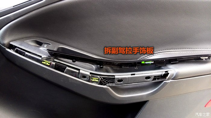

1.新福克斯的门板卡扣做工非常不错,拆了6次(有两个门板拆了两次),没有发生一处卡扣断裂的现象。
2.原车隔音还算厚道,厚厚的黑色防水隔音层,不是一般的车那种透明白色塑料薄膜。

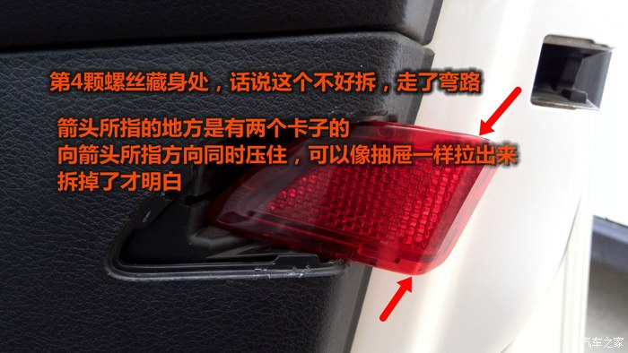

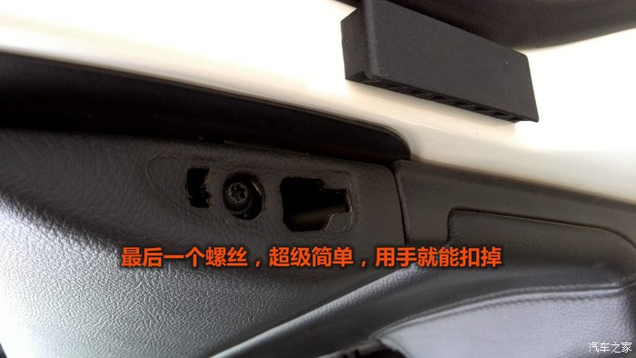

3.拆车门用到的工具,4个门都是用T25六棱螺丝刀,但我自己用的T20,小了一点,一样使用。后门低音喇叭的6个固定螺丝需要用7mm套筒拆,不知道福特为什么这么设计。

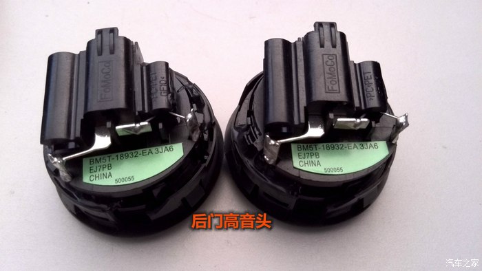

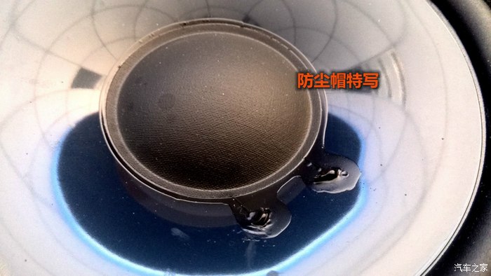

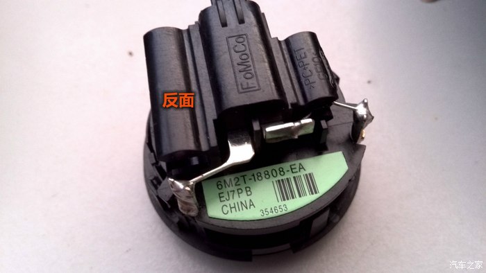

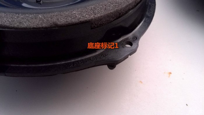

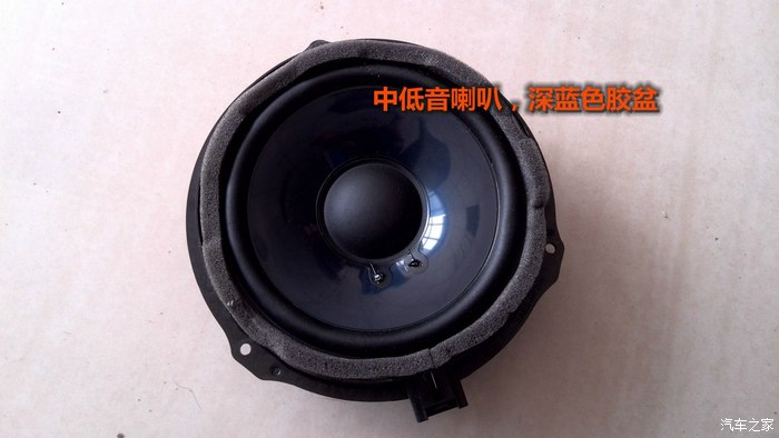

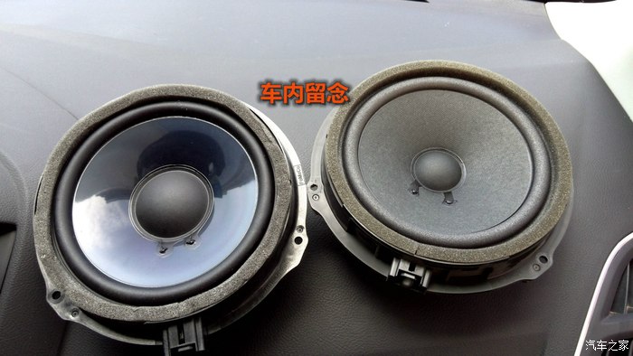

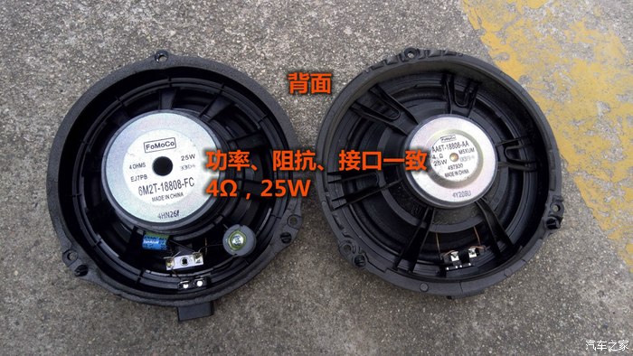

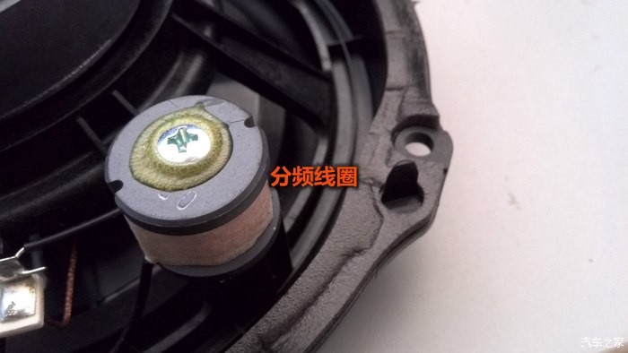

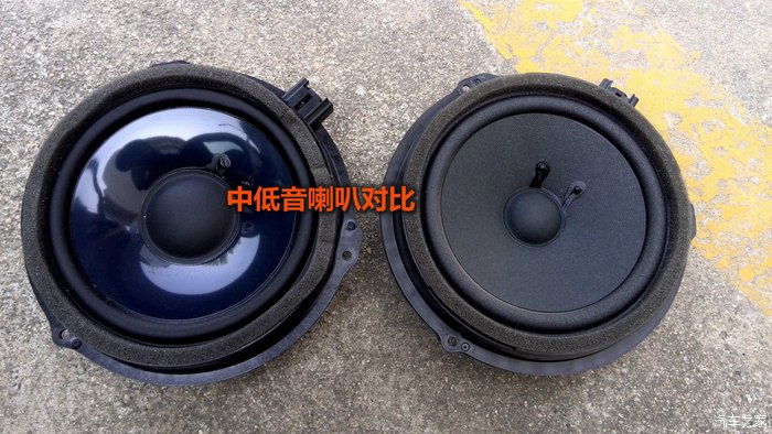

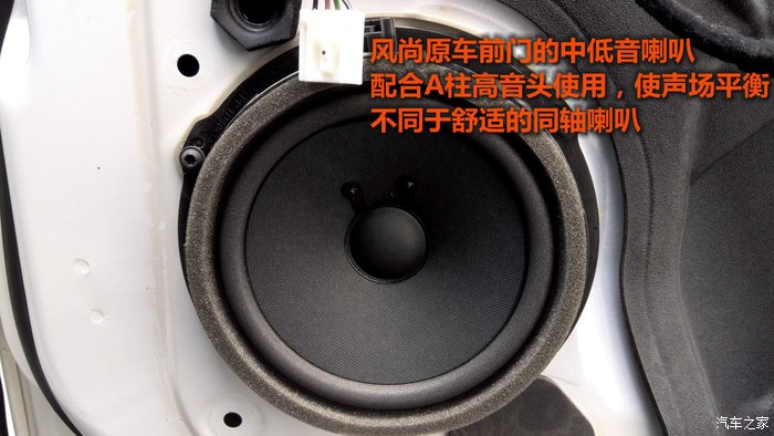

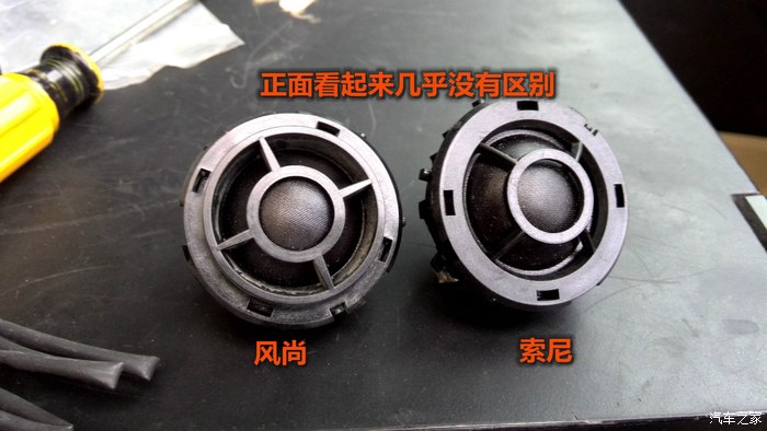

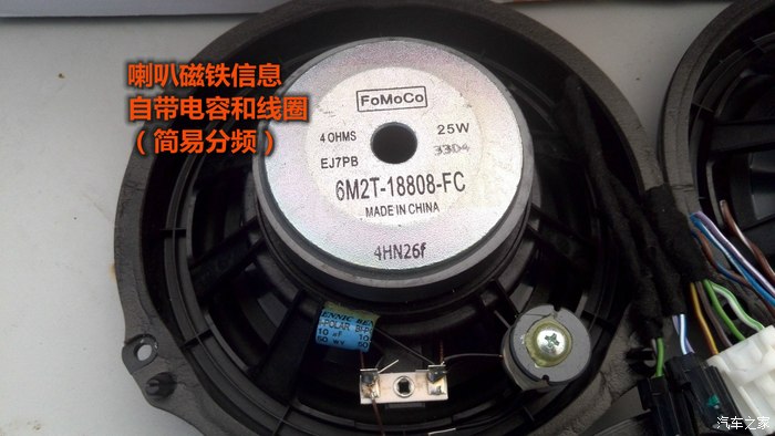

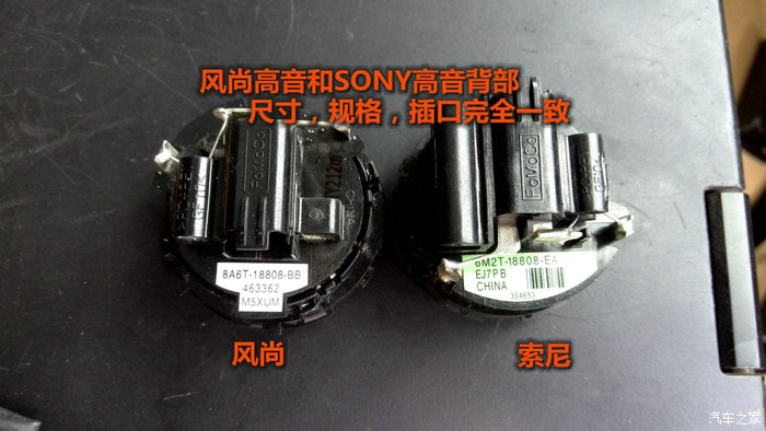

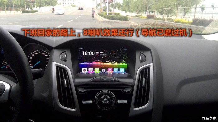

4.关于音质提升,原车风尚6喇叭,由于经常驾驶位听歌,被前门2高2低环绕,声场没有缺失,所以,换完全车8喇叭后,感觉提升不大,最多20%左右,从对比图可以看出,2.0的中低音SONY喇叭磁铁单元大了风尚版的好多,同时又多了电容和线圈组成的简易分频器,但相比风尚而言并无质的提升,由此对风尚喇叭能有那样的音质表现表示佩服。提升主要表现在低频上,低频力量更集中了一些,声压变大,但还没有到满意的地步。中高音提升不明显,论坛车友说,舒适的改后会非常明显。因为舒适4个喇叭都是同轴喇叭,改装最大的提升就是前门加2个高音,然后换掉前门的同轴即可(前门同轴不换掉会导致前排出现4个高音,会重叠、破音、甚至刺耳),这样改音响改装中提升较大的。
5.全程自己一个人动手,间歇拍照,弄了两天总结下来,觉得汽车不过如此,车门真的太好拆了,只要舍得用力!以后如果想加个升窗器或者自己动手做个隔音的话,完全不在话下,我第一个门板拆的副驾驶,花了快一个小时,到拆主驾驶的时候,15分钟不到就搞完了。
