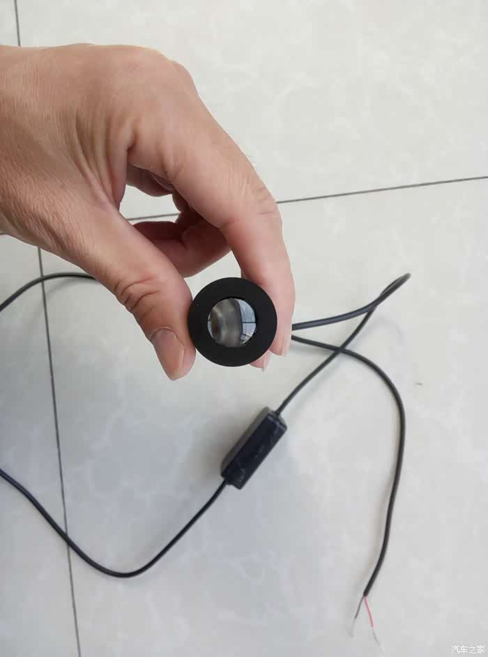

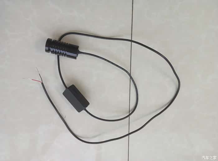

平铺展示,根据212前杠预留孔位直径开模做的激光头,选用优品激光二极管等配件封装,考虑到212复杂工况,加强了散热和防水性能,配有恒压恒流驱动器。
激光头正面展示,可以看到驱动器做的防水处理,可怜我的涂胶手艺有点潮,不过防水胶足量管够。

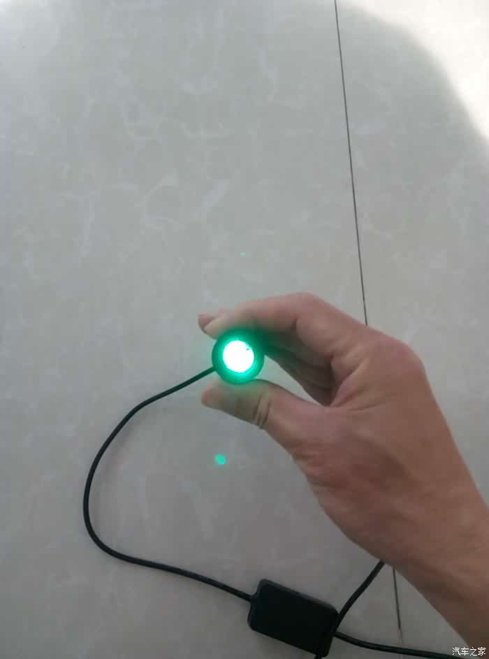

通电测试,侧面看,不能直视,请自行忽略这只饱经风霜的手。

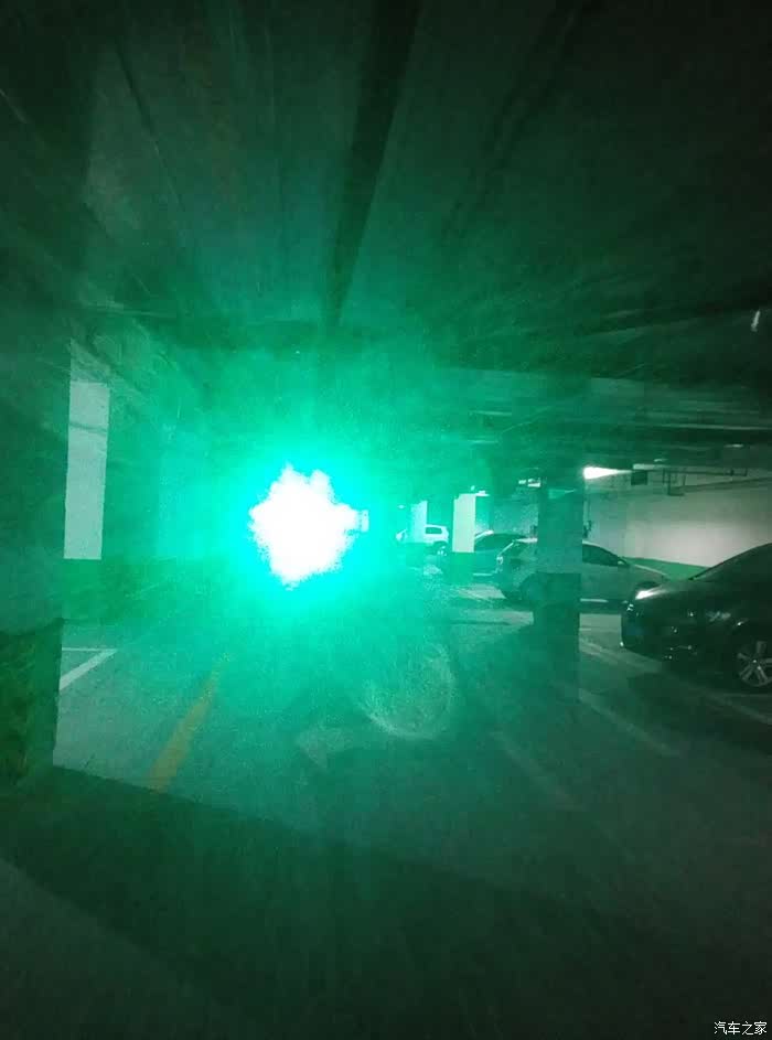

用手机摄像头正对效果,亮瞎眼,摄像头快闪坏了。

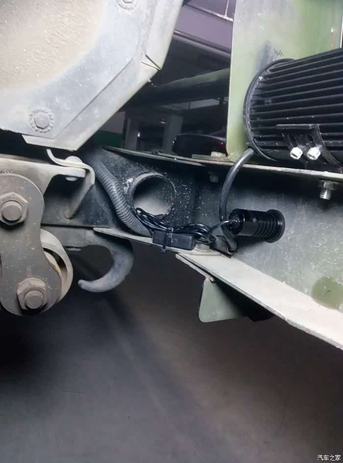

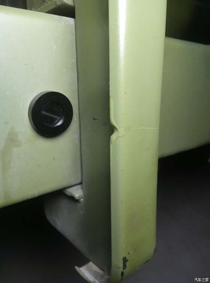

刚刚试做完成,上车小试了一下,212前杠预留孔位完美安装,不过晴朗的白天看不出效果没拍照片,等下雨的晚上再出去拍照,期待绿激光剑效果。有一个小问题,就是发现212这铁疙瘩公差真TM大,右面这个孔位安装后光路有一点点遮挡,用锉刀锉了一下解决。另外以前还发现212前大灯座上下左右不在一个平面上,公差真特么大,改大灯的朋友需要注意了。

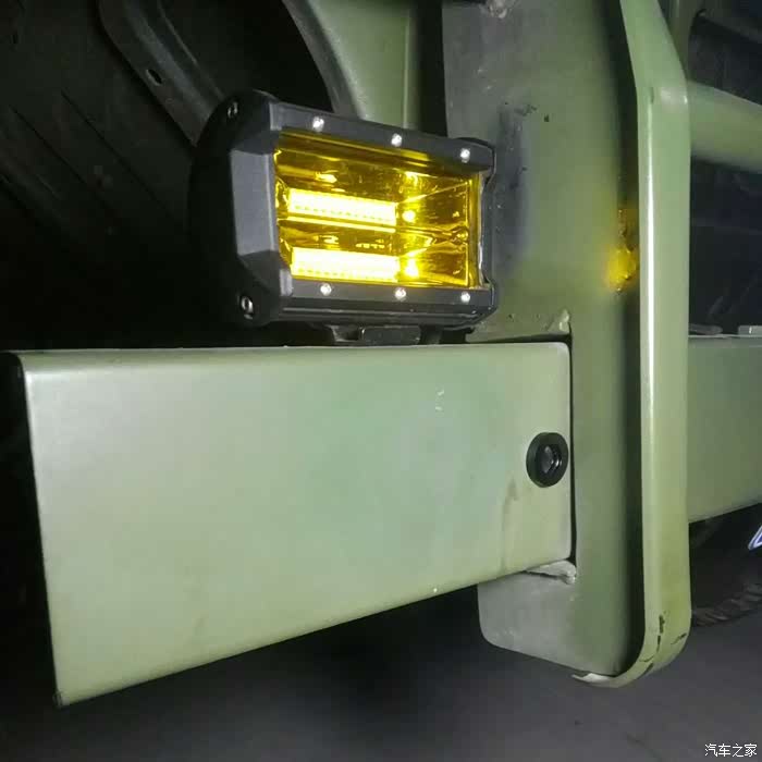

正面安装效果,利用原车孔位,喜欢张扬的车友可以在雾灯正下方开孔。
背面安装效果,利用雾灯接线,线束规整。

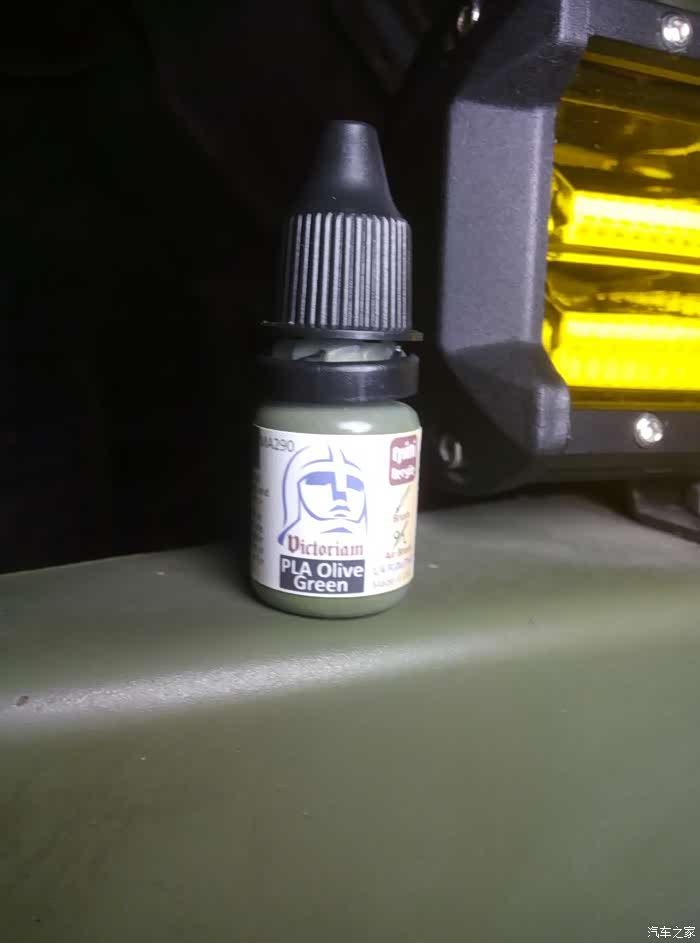

这个位置有一点点遮光,锉刀伺候,涂漆防锈。
小瓶防锈漆特写,没色差,涂抹方便。

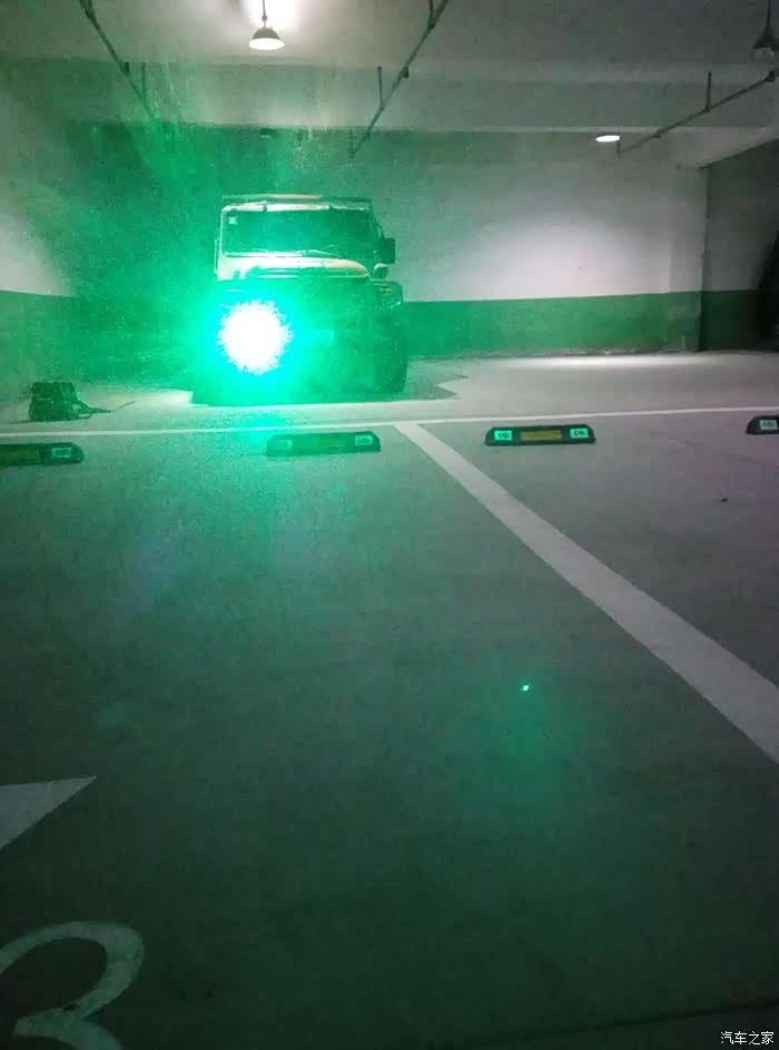

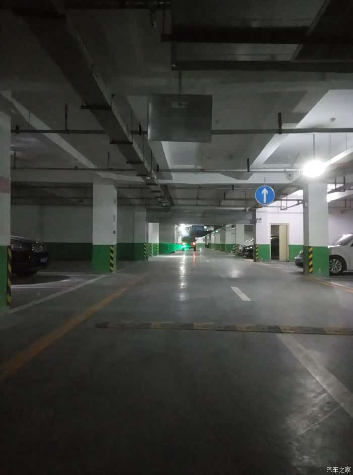

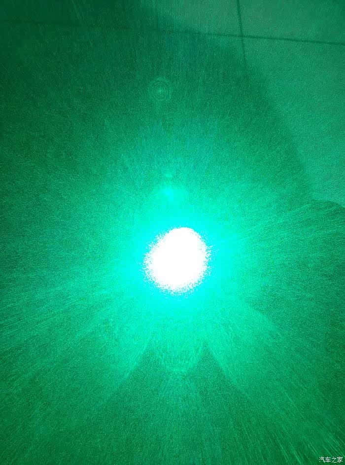

20米激光光斑特写,绿月亮有木有?
20米斜侧拍照,激光剑明显。
20米正面拍照,还好有手机挡眼睛。

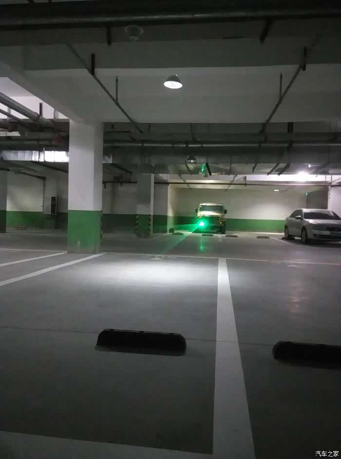

车库两头距离200米,光斑实拍,一轮美丽的满月。
100米斜侧拍,激光路线。

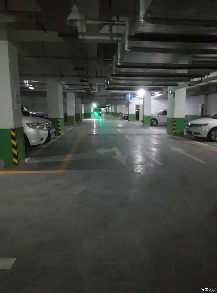

200米正面拍,手机挡眼,口罩挡脸。
200米斜侧拍,激光炮效果。

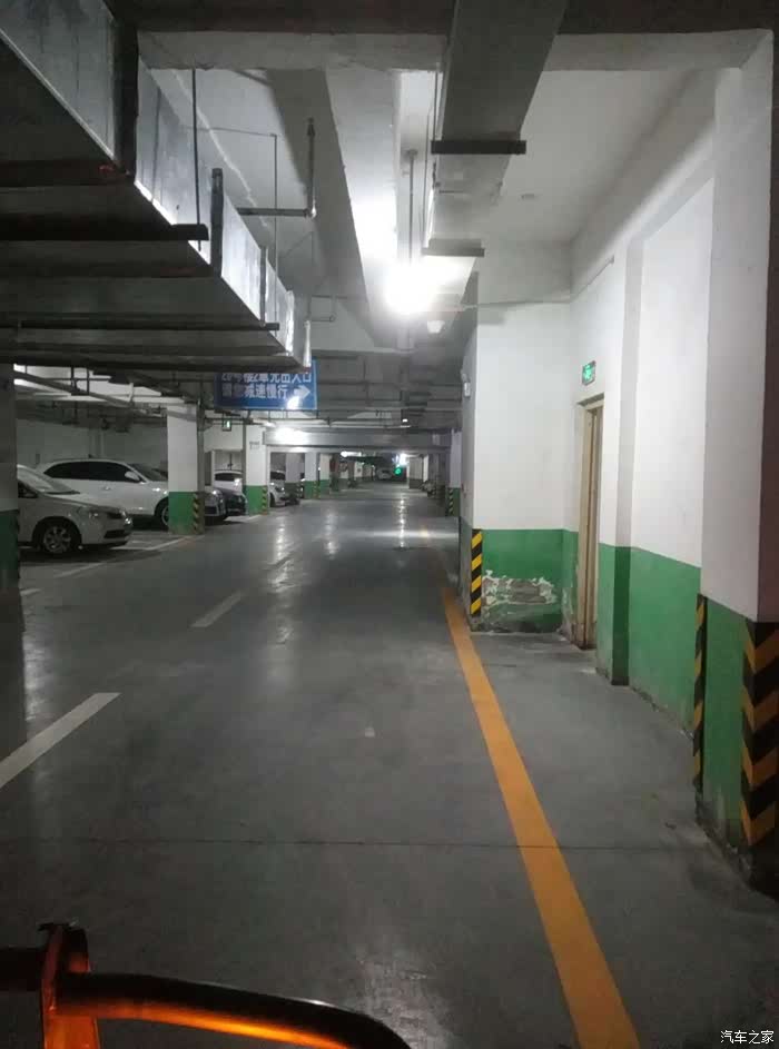

顺着驾驶位看,一条直直的绿激光柱射向远方。
渣渣手机,渣渣拍照技术,有些效果手机根本拍不出来,大家凑合看吧。点亮30分钟拍照,摸摸激光模组没有发热,散热优秀。激光使用寿命理论上可以达到10000小时,可是人生又有多少个10000小时呢?先装车用着吧看能用多久。装车效果很满意,达到了我预先设想的激光炮效果,等等再做一个装车,微调垫片,估计能做出激光剑效果。如果再加装扩束镜,完全可以胜任远光狗杀手角色,不管对向是灯厂A8或长条LED排灯,在我粗暴的激光照射下他也要切回近光。
