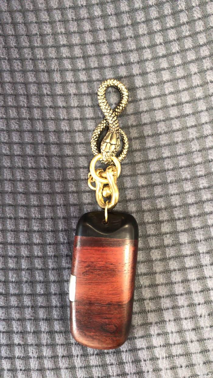

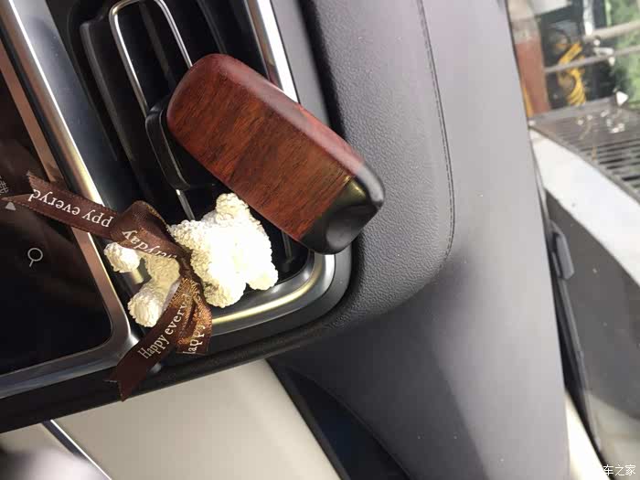

【全球原创】唯一领克 01 车钥匙已改五维导航按键换锂聚合物电芯

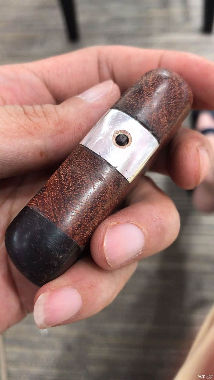

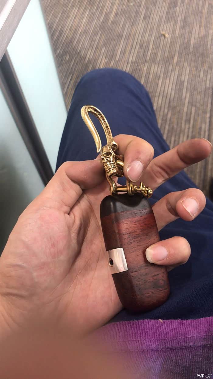

刚刚加上按键 未打磨的样子。。按键还是 上是尾箱 左锁车 右解锁 下启动
哈哈 加个粗狂的黄铜皮带扣
关注很多,已加上五维导航按键,换500mah锂聚合物电芯。谢谢大家关注

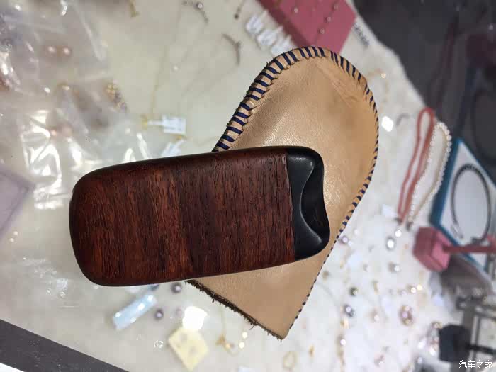

完工后的钥匙,无任何装饰,配上我的吸香石小熊,蛮搭。

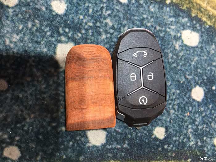

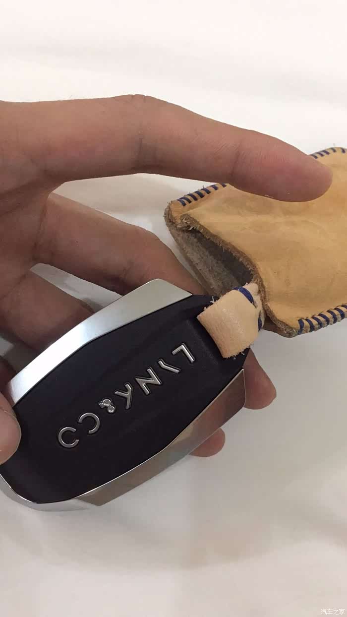

领克原装钥匙 + 我自己以前做的手工皮套(可以忽略,第一次做)

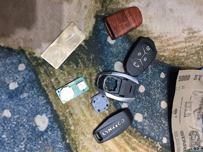

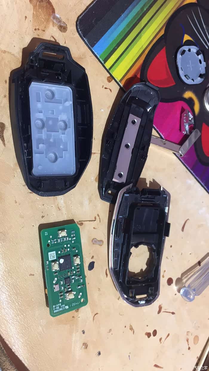

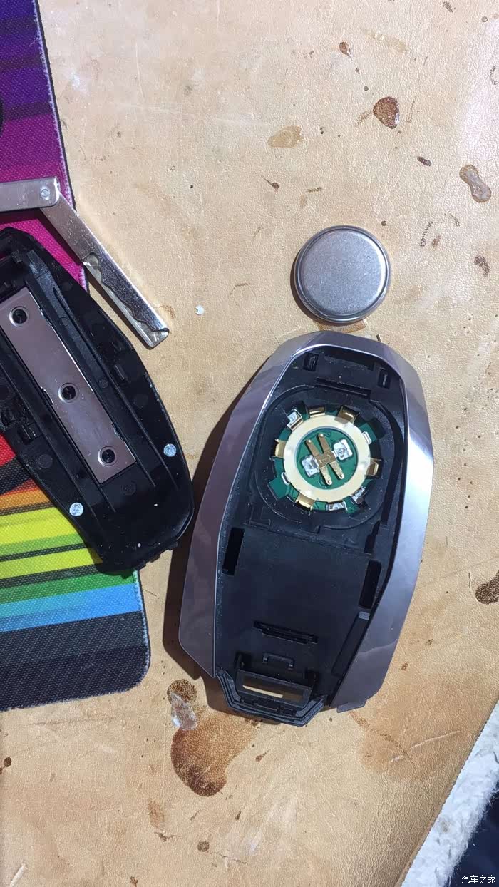

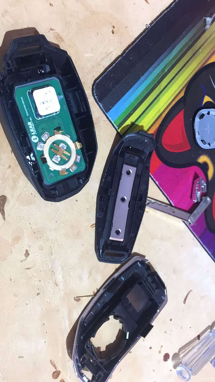

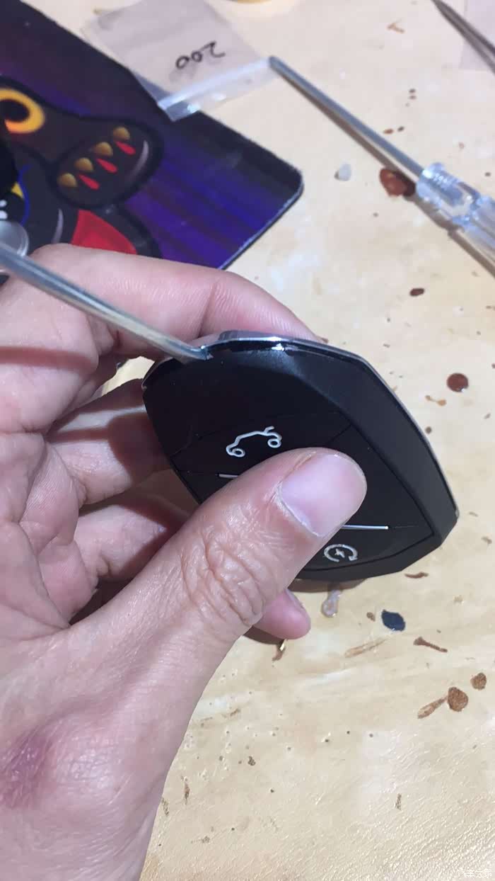

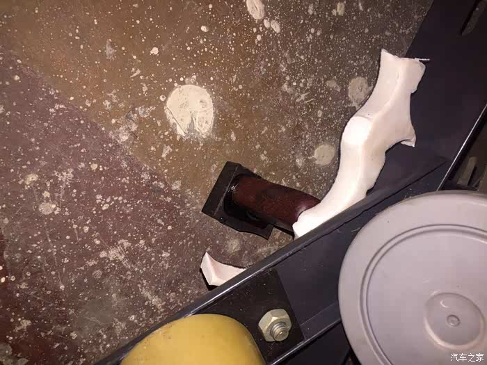

拆下前面板,可以看到换电池的小盖板。全部拆下后
钥匙壳的配合度很高,没有办法,只能暴力翘。

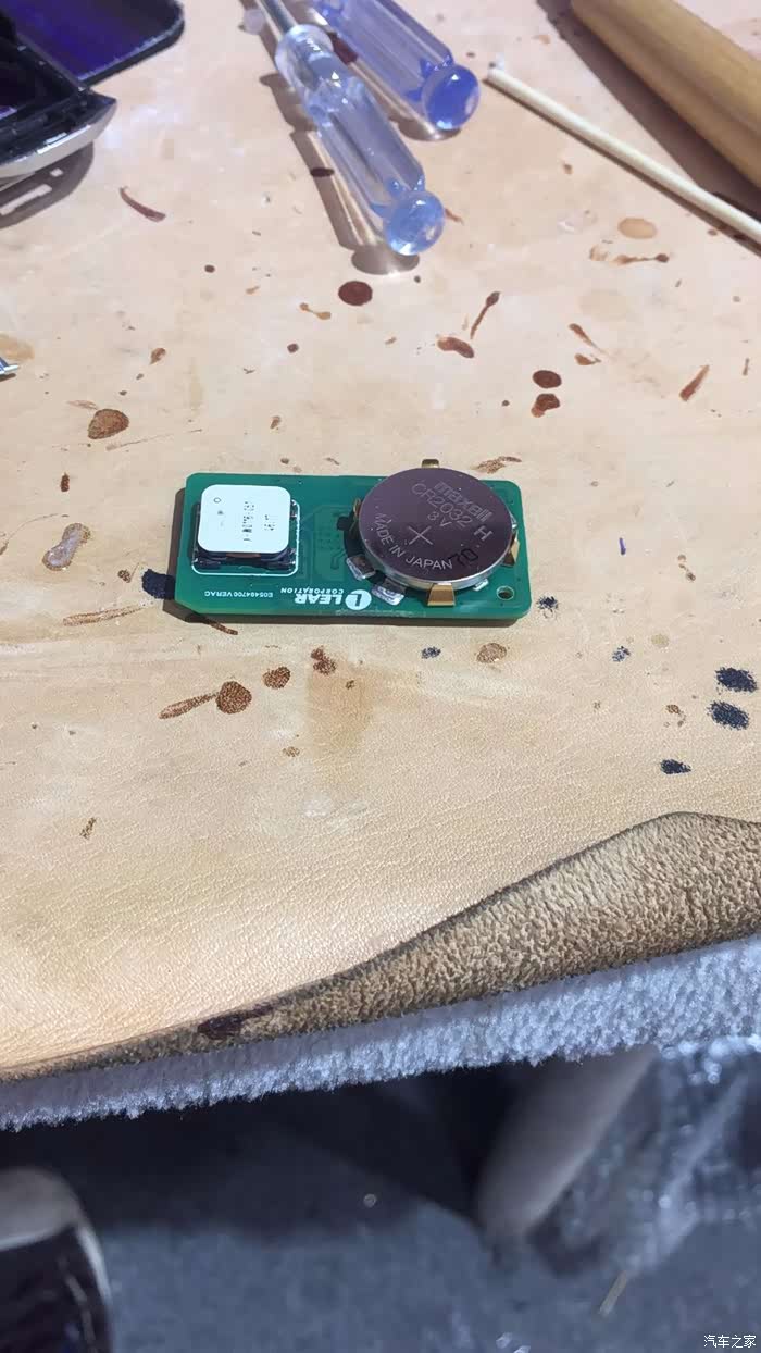

撬开后可以看到线路板不大。
布局工整,赞一个。

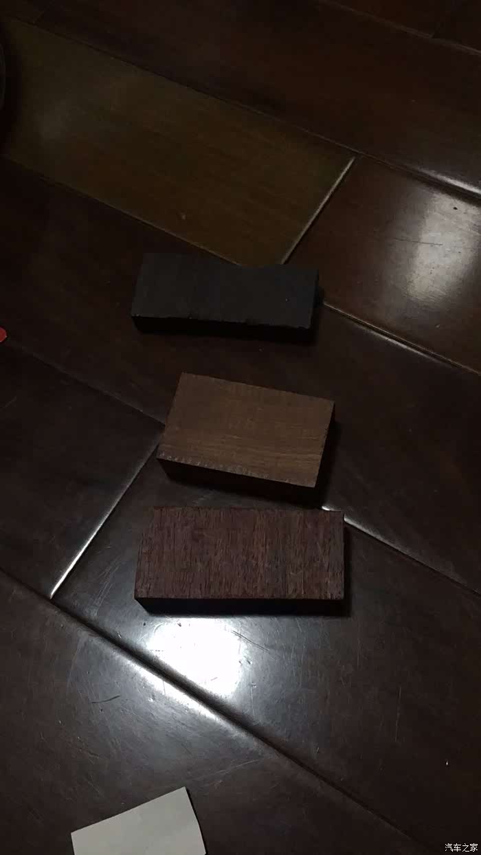

选料,只有三块木料合适。

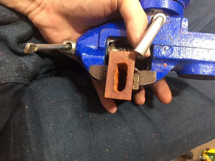

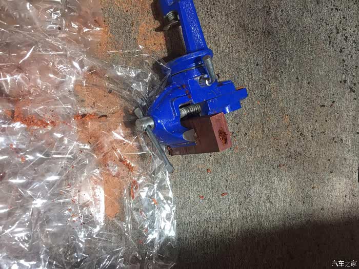

开始开孔了。直接用电钻开孔。

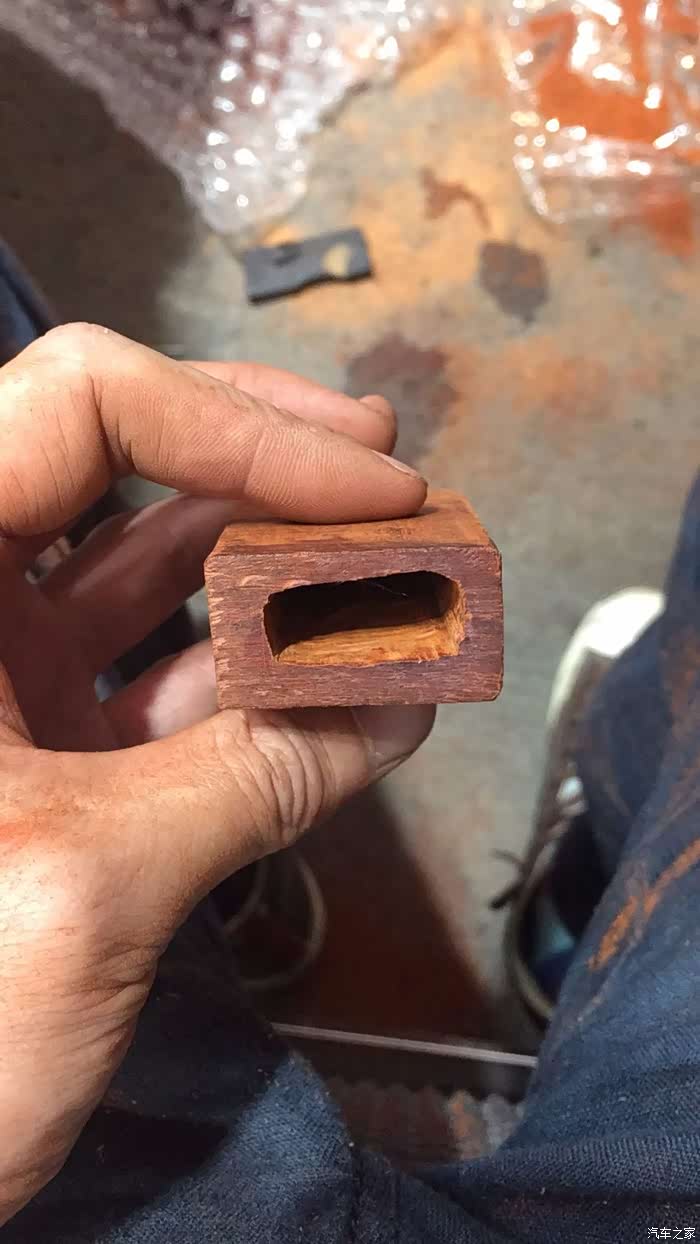

掏空到电路板大小。

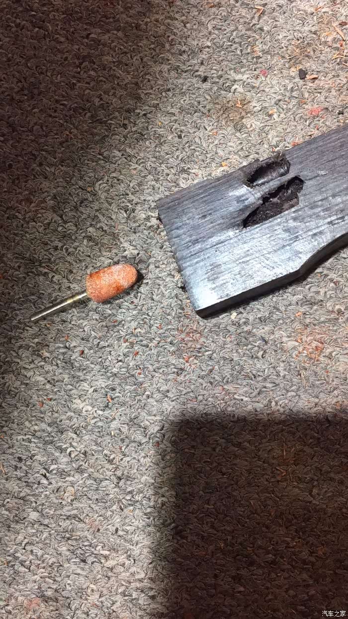

这个是打废了的黑檀,最后做了顶部盖板,本来准备用银子做顶的。

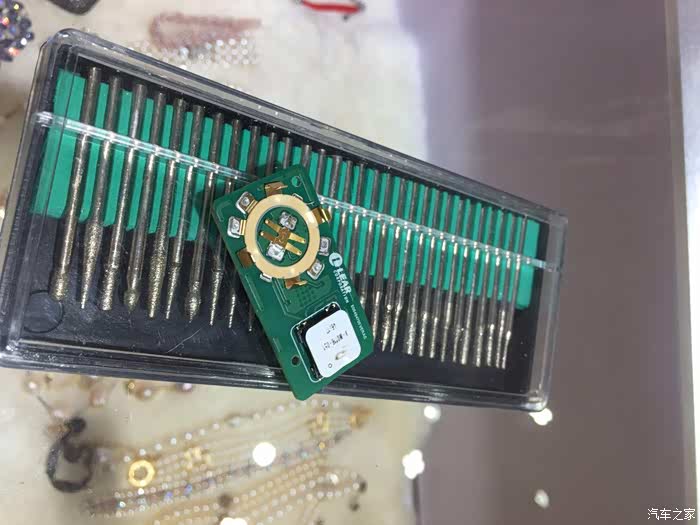

再次看看线路板大小。无比小心头上那一坨线圈。

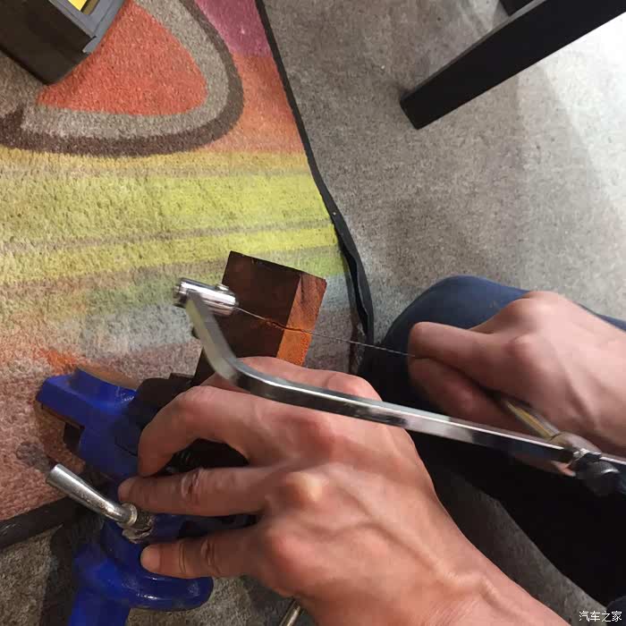

把打孔后的木料多余锯掉。

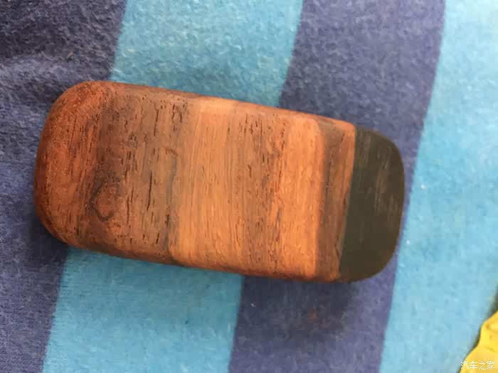

毛坯料。
再次看看孔深 刚刚好线路板大小,没有办法,全手工,不能很工整。
和原装钥匙对比下大小

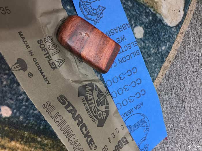

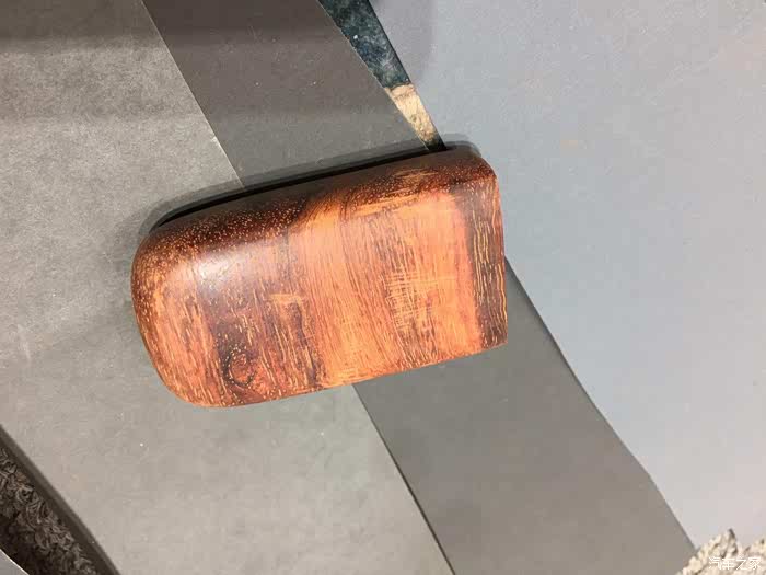

初步打磨看看效果。

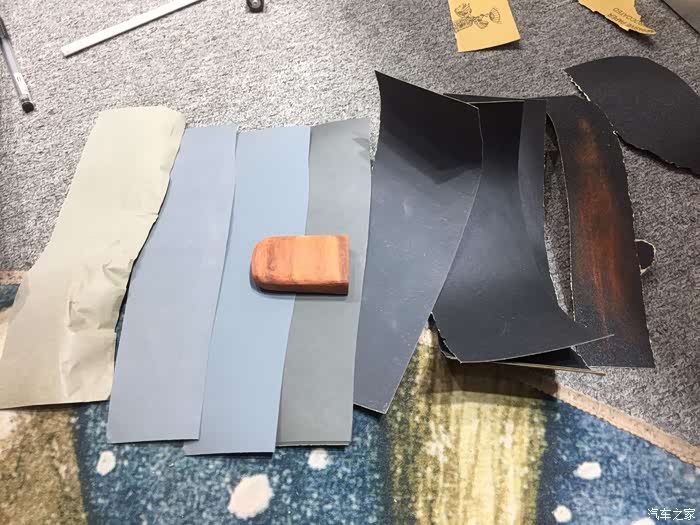

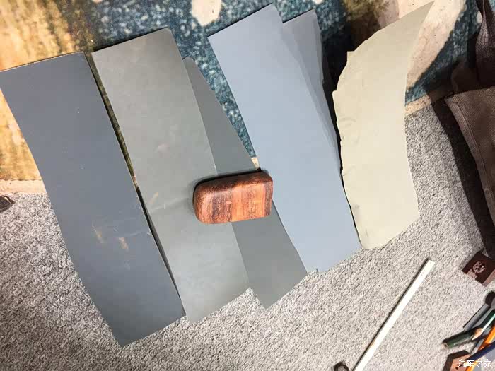

不同型号砂纸
木纹还是蛮漂亮的。
最高打到3000目后觉得差不多了。5000目的没有用。

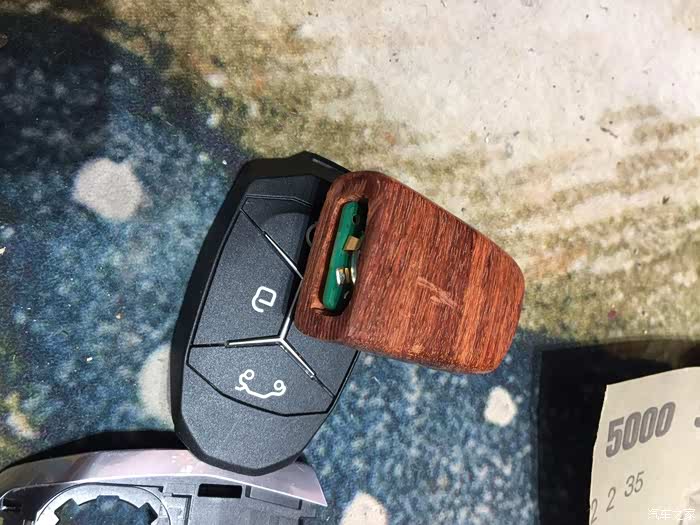

放下线路板的样子,没有加盖。
全家福,本来准备用银子做顶部盖板和钥匙扣的。
忘记拍图了,把打废的黑檀锯下来一块做顶,用AB胶黏住压一晚。
粘好后的样子。

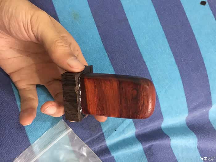

开始整形顶部的黑檀。

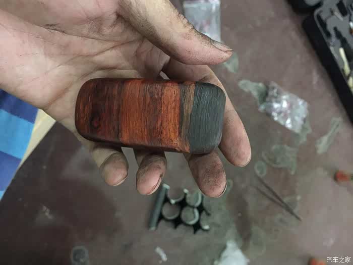

初步整形同样大小后。

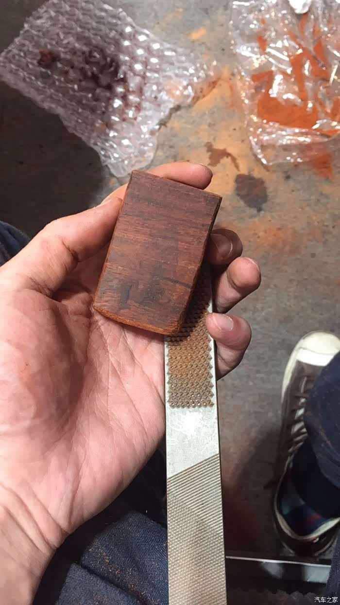

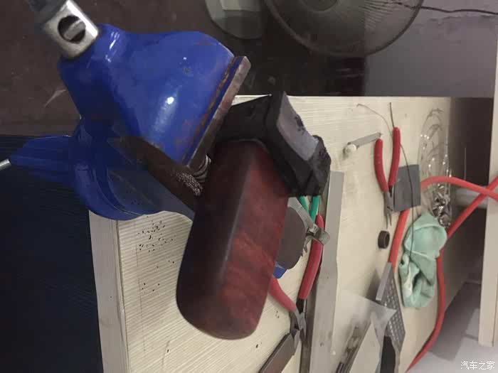

用不同锉刀开始打磨顶部黑檀。
随手磨了个凹型,准备中间开孔做钥匙扣的孔。

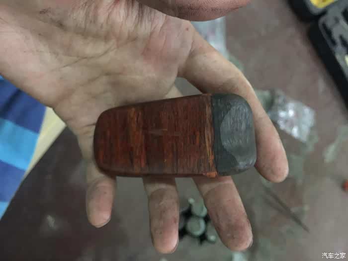

初步打磨到一体化。

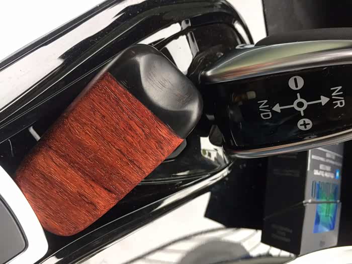

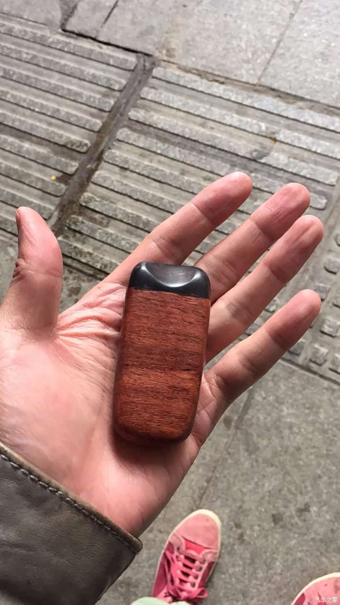

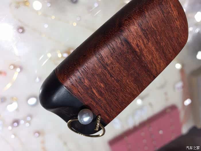

经过不同砂纸打磨到光滑。去车上试试。

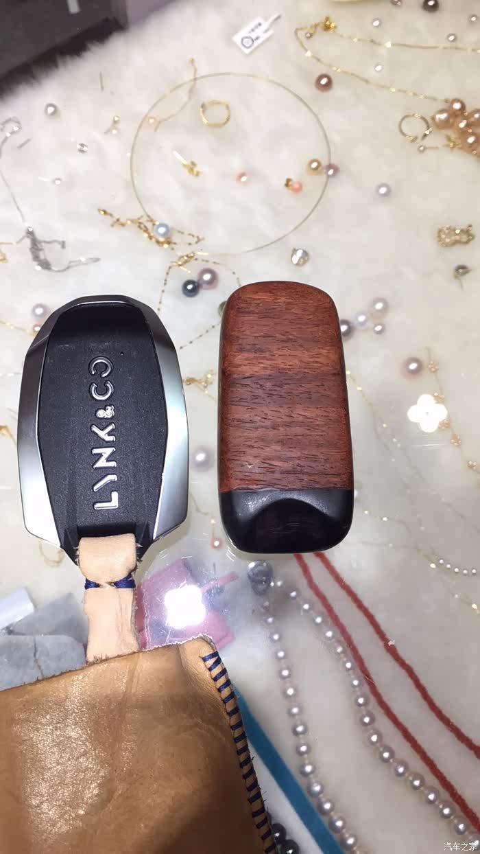

另外一片原装钥匙,和半成品。
质感非常好。其实还可以更小更精致。

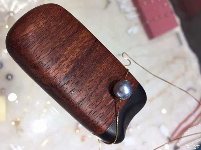

搭配一下我家的路路通项链。算不算广告? 哈哈哈
戒指也不可少。
感应开关门,毫无问题。按键走开。
