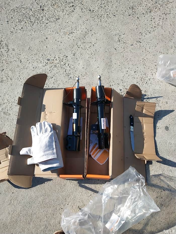

12年凯越已经6年了。前天换了前面减震器,顶胶平面轴承。换的时候发现顶胶损坏不是很严重。所以后面就单独买了减震器。没准备换顶胶。
后减震一对。天气很好。太阳暖洋洋的。

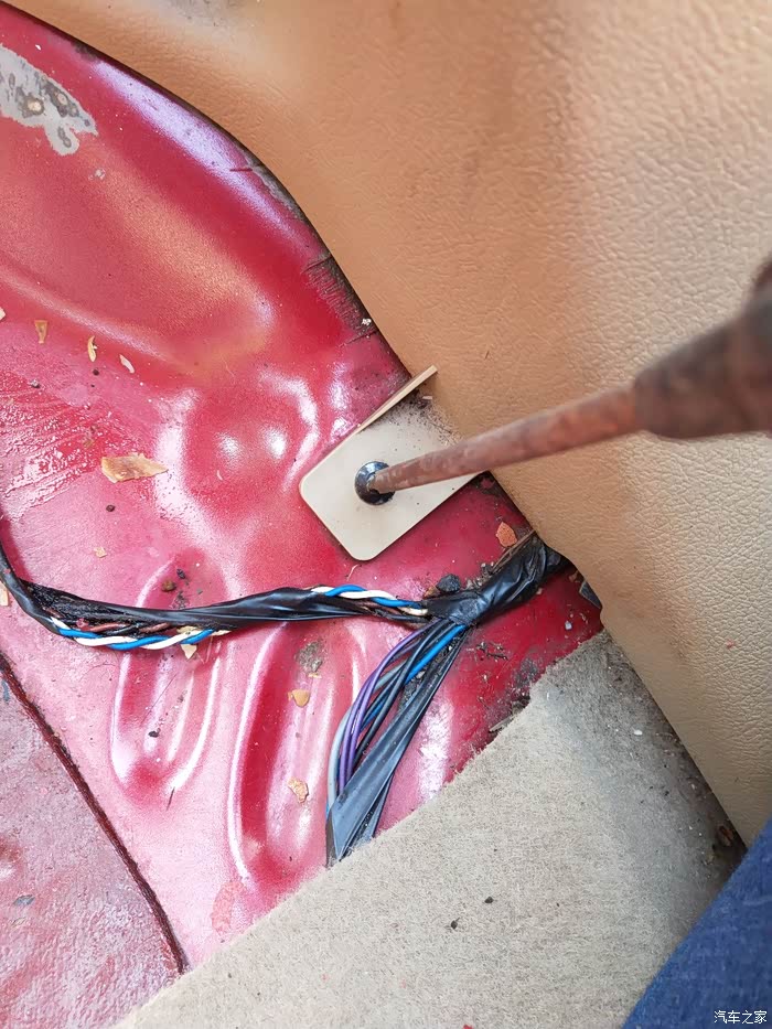

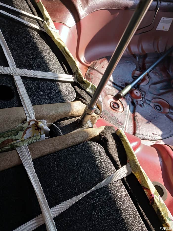

放倒后座椅。拆解中间这个螺丝。没有准备10mm的套筒。正好有个10的丁字套筒。
拆下螺丝打开盖子。拖住座椅靠背往上抬起来再往中间拔。座椅靠背就可以拿出来了。

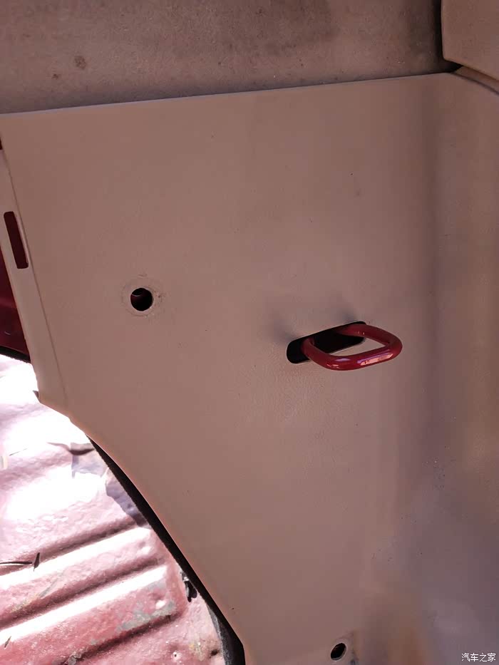

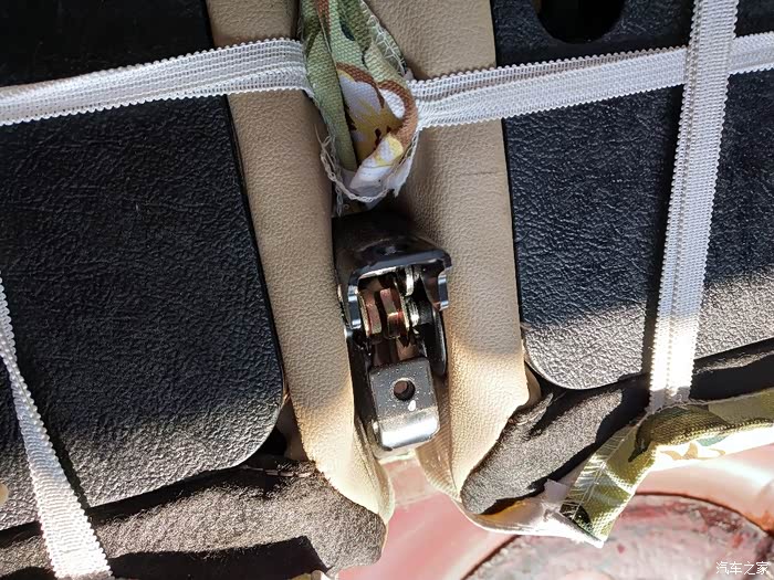

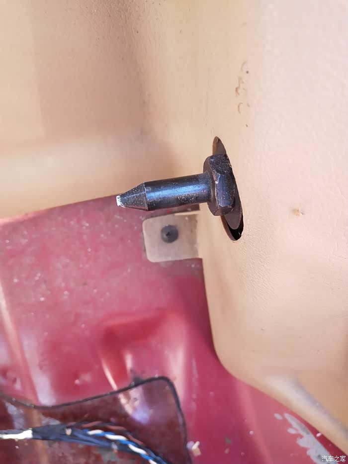

左右两边一样的。靠车门方向有一个这样插销。
换个角度拍一张。

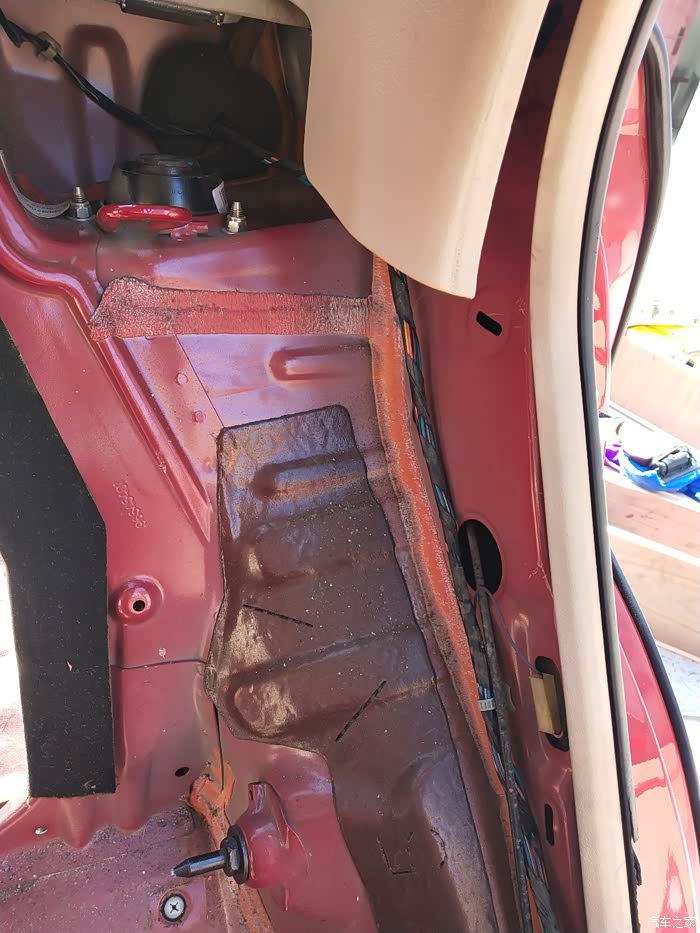

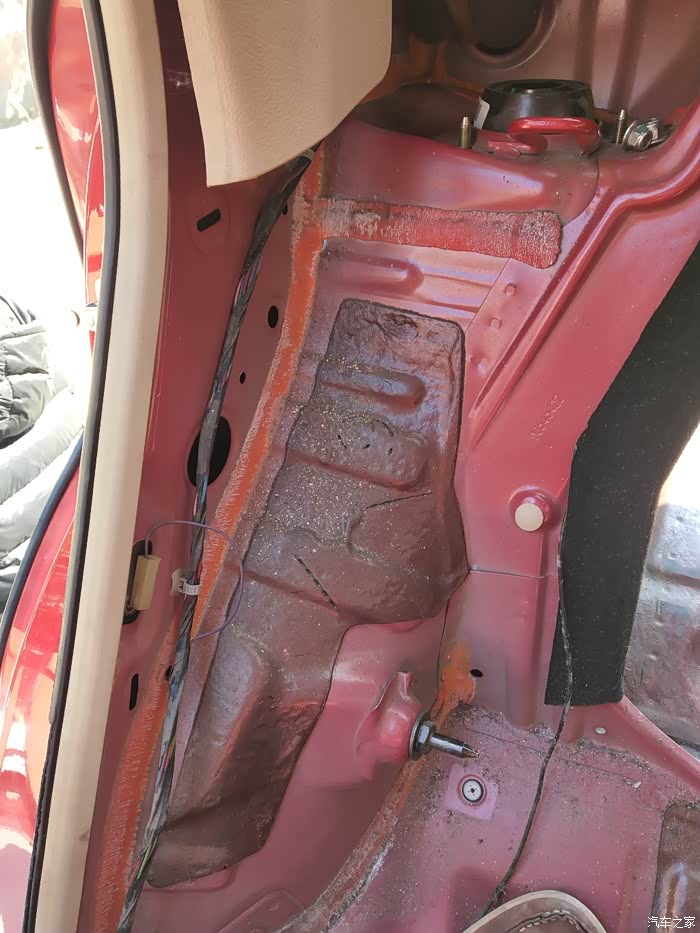

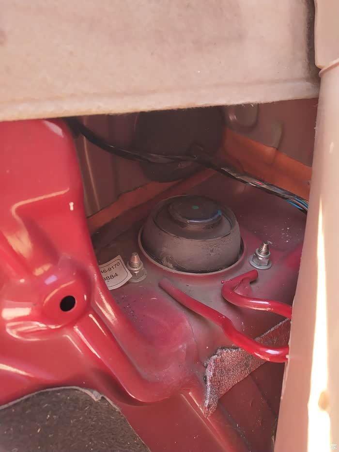

搬开挡板可以看见后减震的3颗螺丝。本来想偷下懒就这样拆。发现根本不行。

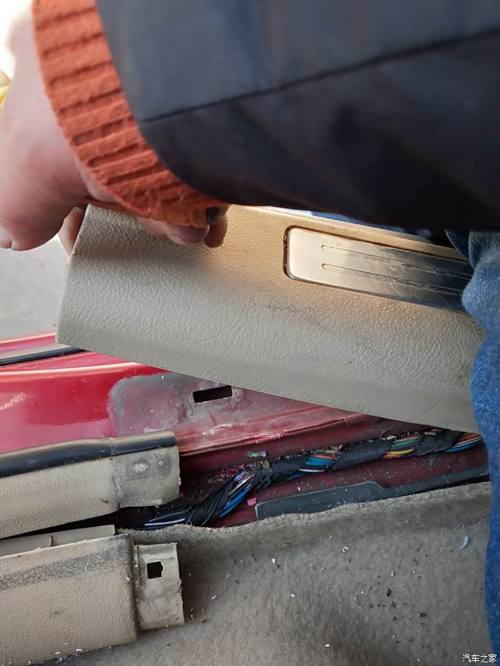

拆开迎宾踏板。图中长方形的空就是卡扣的地方。一共两个。
C柱只要撬开两个卡扣就可以了。取下后门边挡板。

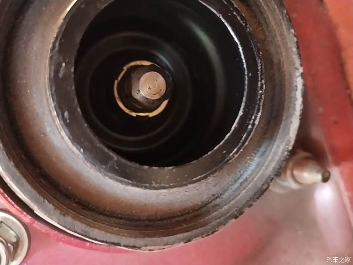

取下中间的胶盖。拆掉固定顶胶的这3颗螺丝。

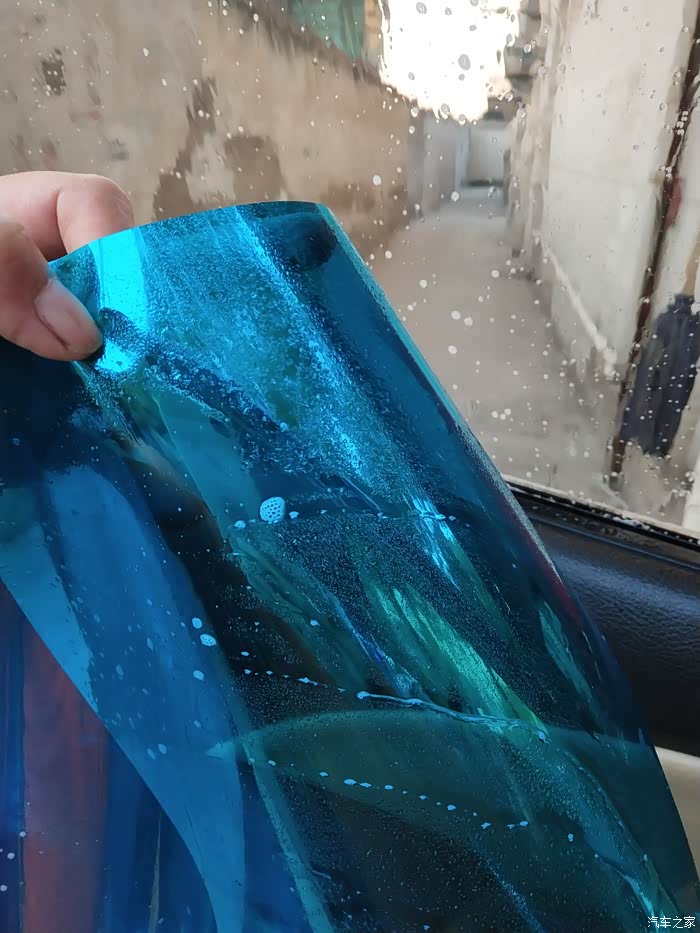

第一次贴的膜已经6年了。颜色基本都退了但是没有一个气泡。所以这次的膜就直接贴在第一层膜上。先在外面玻璃上喷水把膜贴上裁出需要的大小。
内侧玻璃必须清洗干净。用自来水加洗洁精喷在玻璃上。用牙轻轻咬开膜。在有胶的一面也喷上调制的水。越多越好贴。先把玻璃放下一点点。对齐上面后用贴膜的刮板轻轻刮几下。完全升起玻璃讲膜与玻璃之间的水全部刮出。玻璃弧度太大的地方可以用家用电吹风加热。必须要保证膜和玻璃中间不能有气泡。一个都不可以。

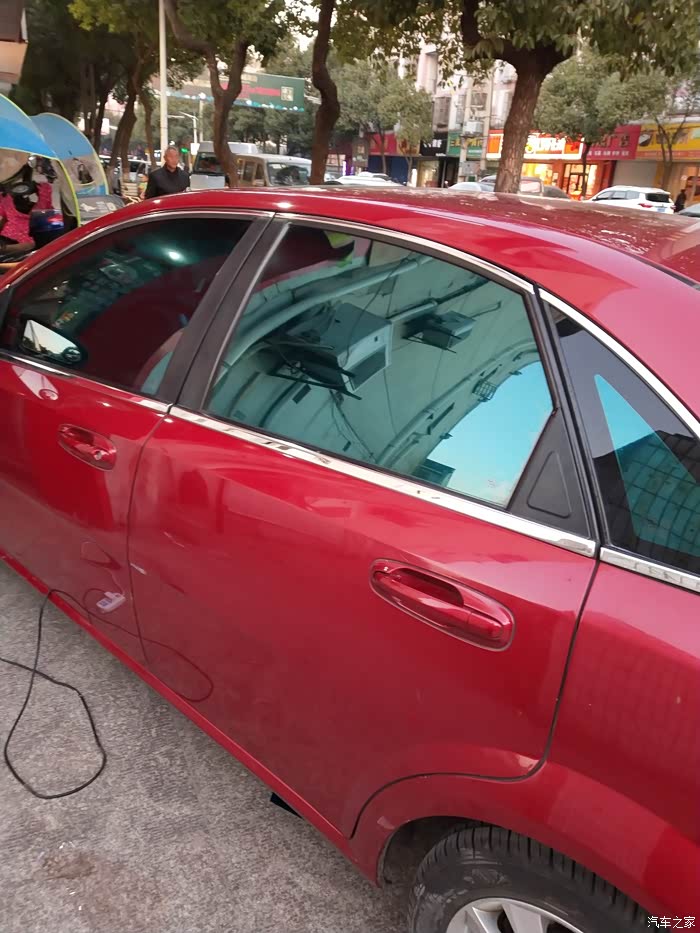

这是贴好后外面看里面的效果。贴膜比换减震器的时间还长中饭都没有吃
完美。都不相信是自己贴的。因为用到电吹风开到小舅子店面门口弄的。繁华地段人很多。很多人问这问那的

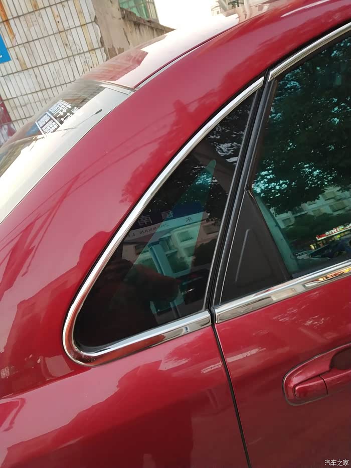

开始我怕两层膜里面看外面不清楚。所以前面两个车窗没有贴满。预留了反观镜的位置。事实证明不留也清楚的。关键贴满了漂亮

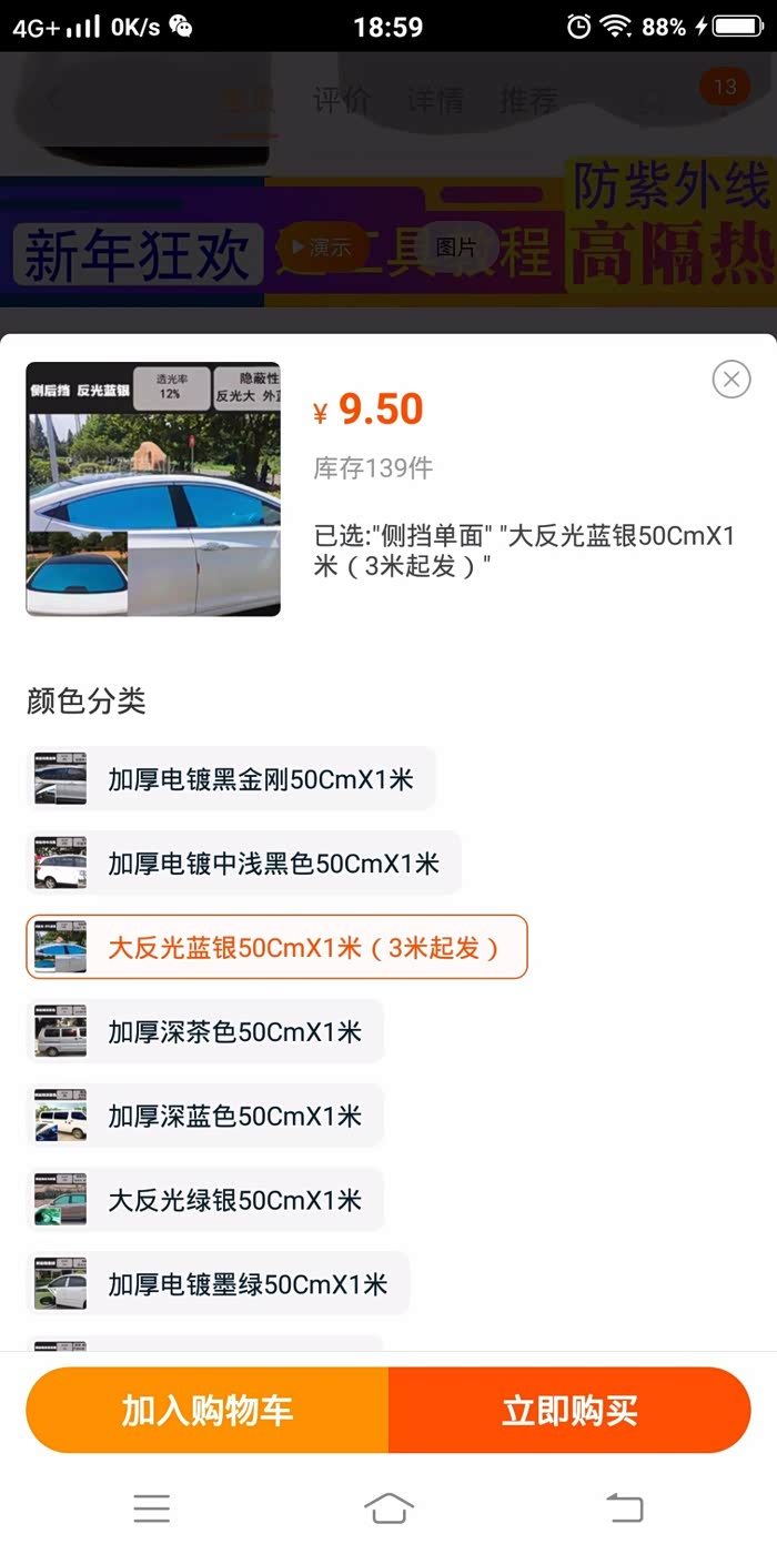

买了3米。很便宜。等夏天了 再买3--4米把前面贴满。那样美观一点。
剩余的边角料把C柱小三角也贴了。明天再把三元催化洗一下就出发回家过年了。提前祝斑竹和各位凯友新年快乐!工作如意!身体健康!开开心心过大年。

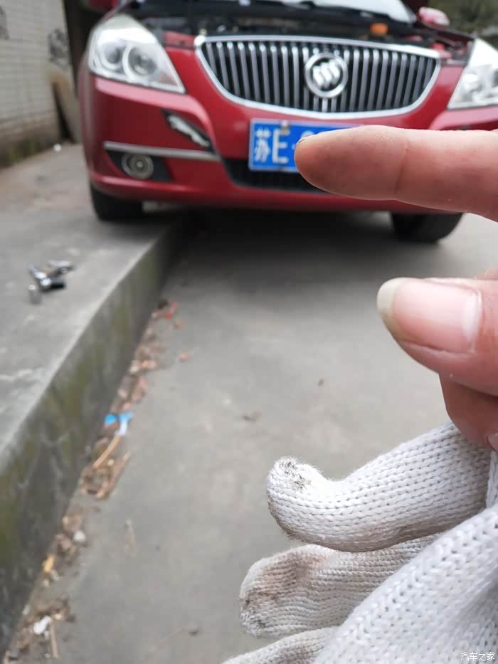

在宿舍楼下面找了一个有小坡的地方。这样不用千斤顶了。
电瓶负极断开。先拆下这3颗螺丝。

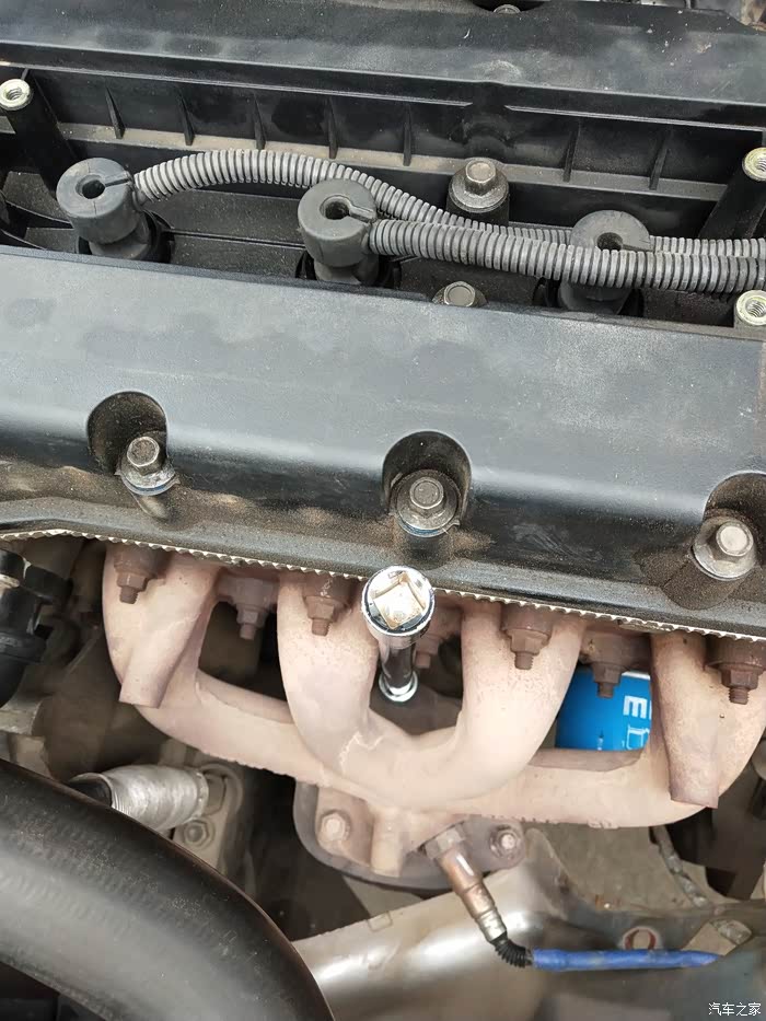

没有万向节加杆,只好把气门室上面的盖板拿掉。这样勉强可以拆下里面的螺丝。上下一共6颗螺丝。

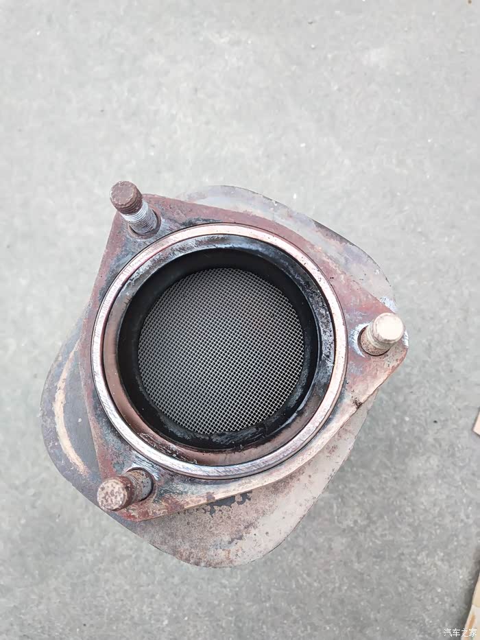

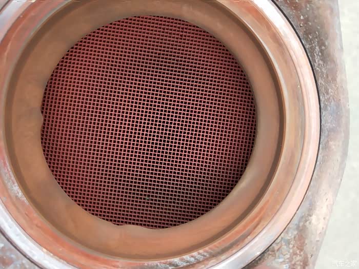

6年17万公里。比我想象的干净多了。基本没有积碳油污。
草酸,萝卜都准备好了。看这个情况根本不需要清洗。??????

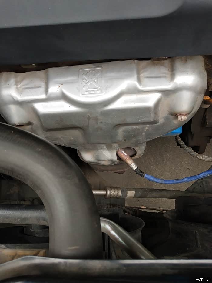

上面氧传感器。也不是很脏。。既然拆下了就洗个澡 吧。
泡了不到20分钟突然下雨了。赶紧装上。后面也没有拍照了。反正红色部分全部泡干净了。排量管上的传感器还没有来得及拆。以后再说吧。
