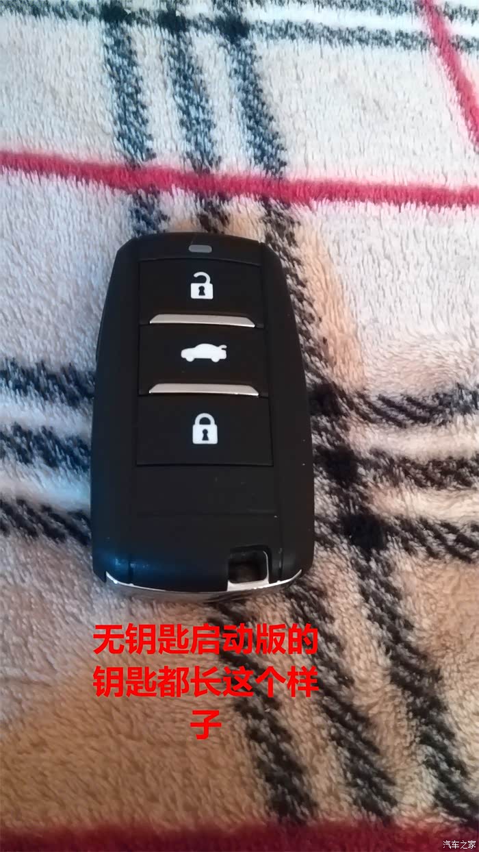

首先,我们的钥匙是这样的,不是手动挡那种可以折叠的

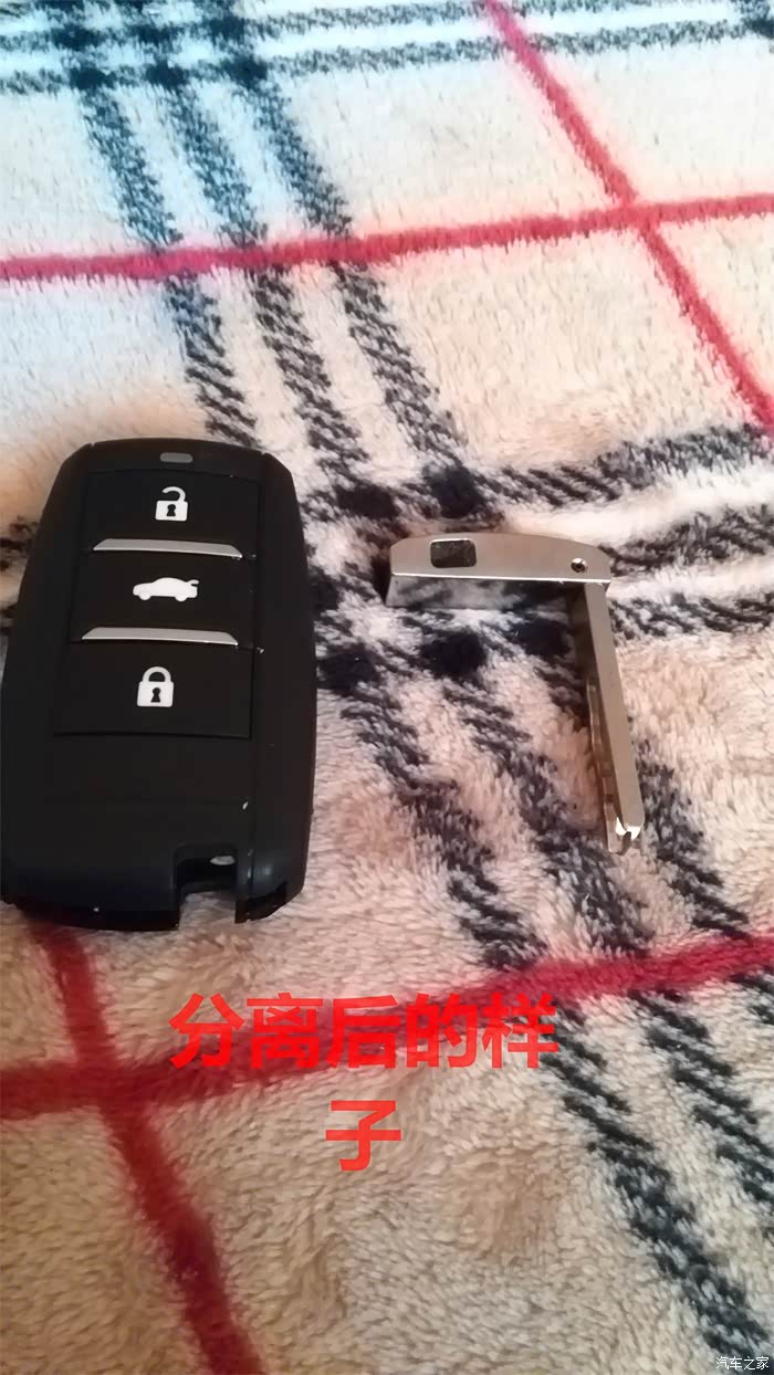

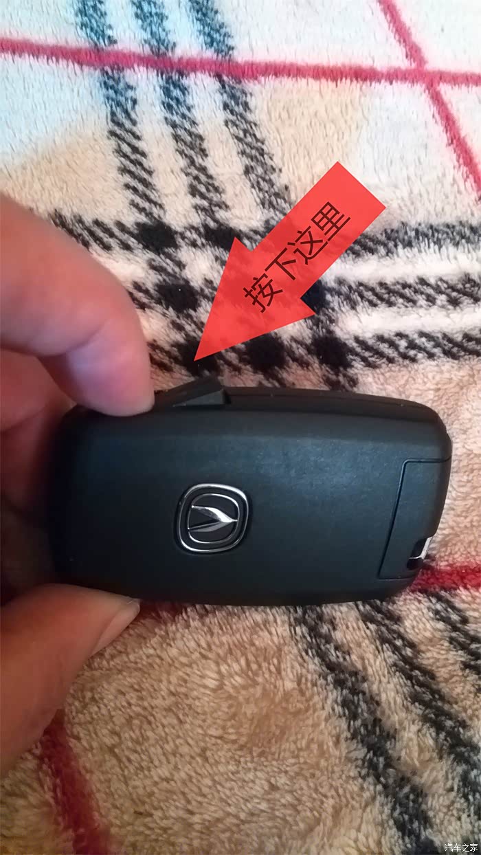

怎么取下机械钥匙呢?首先你要按这里

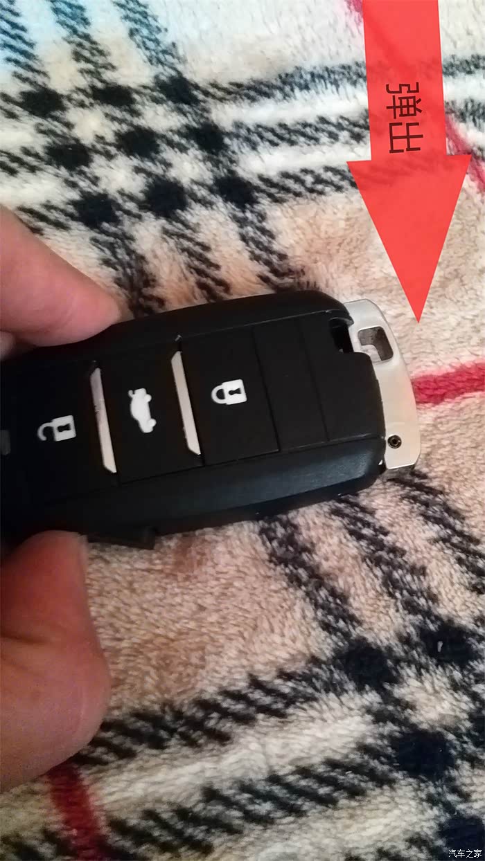

然后拔开这里将机械钥匙弹出
这就是拔出机械钥匙以后的样子了。

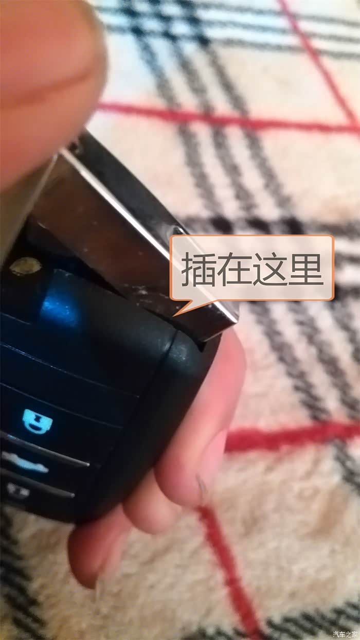

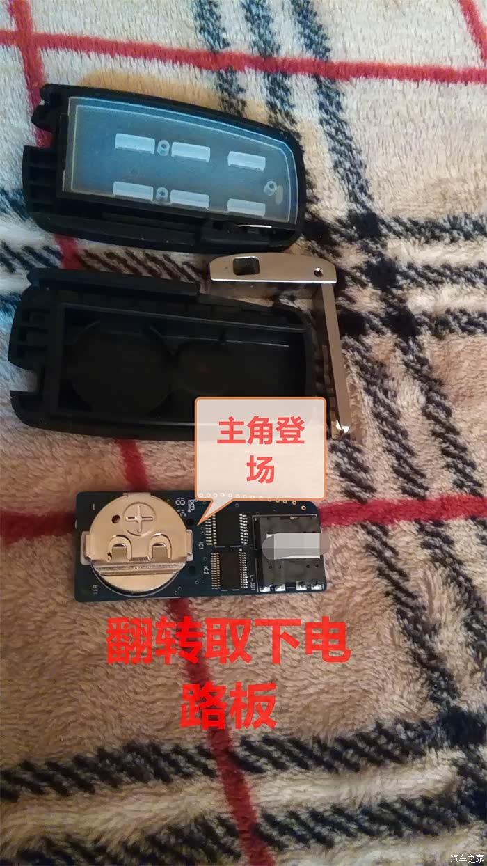

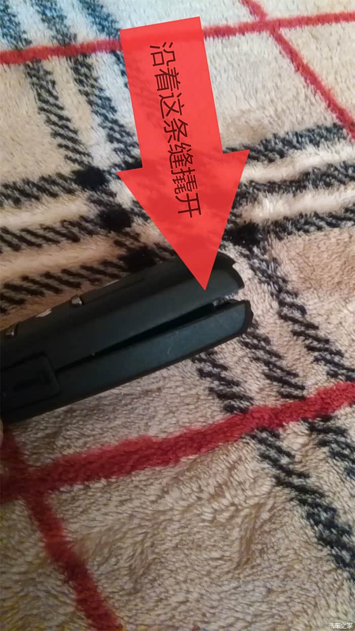

用机械钥匙的比较厚的一端,插到遥控器缺口上,比较薄的一端用手轻轻掰动,形成一个力臂。
放心的撬,没问题,根据我的经验和观察,这个遥控器的模具卡扣很结实,撬个二三十次应该不会断。撬开一条缝以后就是这样了。
对,沿着这条缝继续撬开,就是下面这个样子了。

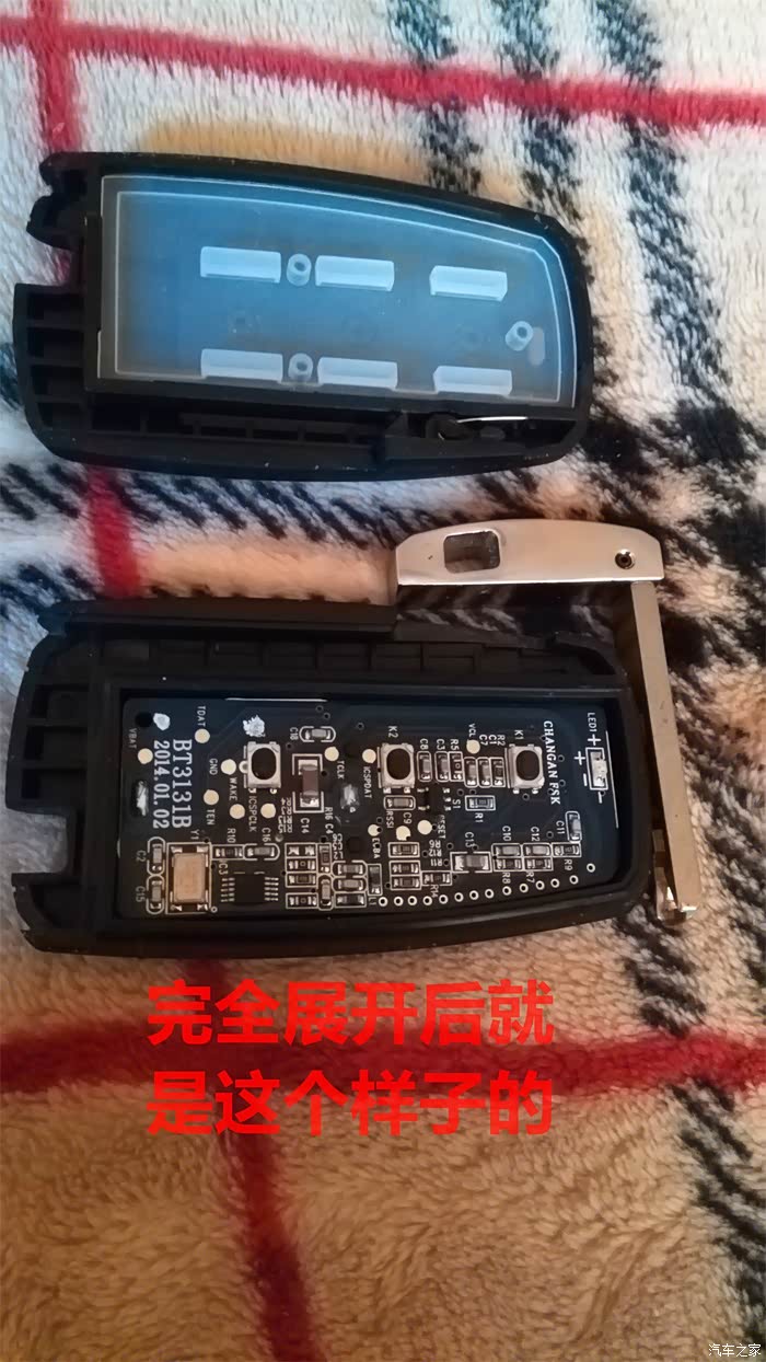

现在取下电路板,就能看见电池仓了

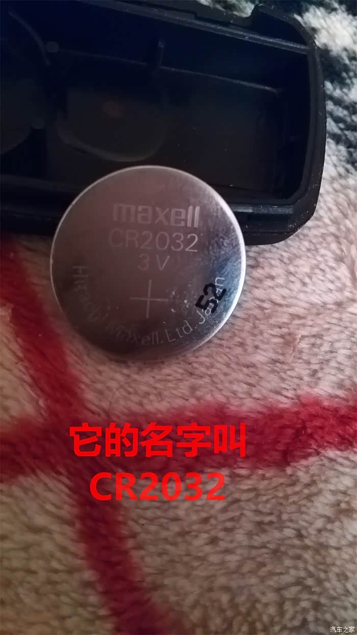

都说了不用工具,所以取下电池就让机械钥匙来搭把手吧。哎呀,怎么感觉很黄很暴力呢??

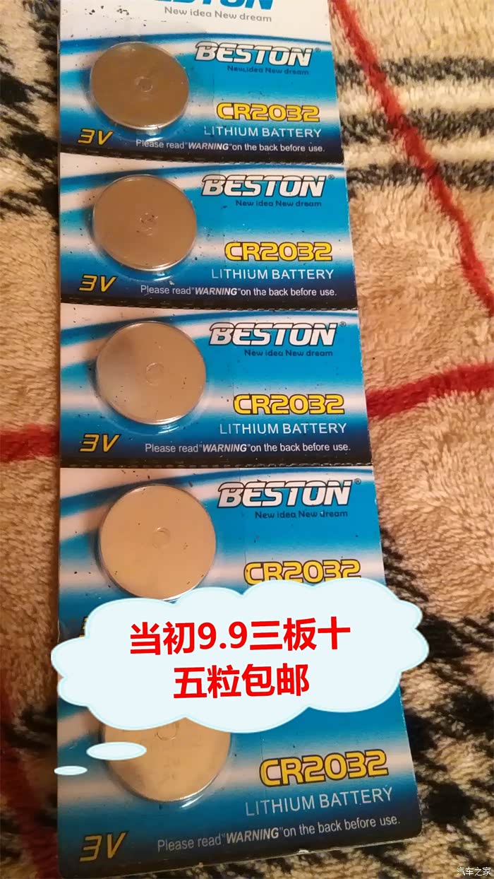

这就是最终的主角了,它的型号就是CR2032
那么这货到底值多少钱呢?不要九十九,不要八十九,不要七十九,更不要二十九,只要九块九,真的只要九块九,十五颗2032送到家,不出门,不走路,九块九十五颗就送到家。。。。嘿嘿,有没有点电视购物的赶脚????
