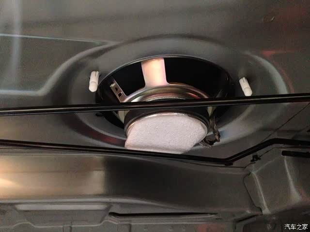

后排6.5寸装车效果,加了垫圈后喇叭离盖板已经不剩多少距离,所以在喇叭两边垫了珍珠棉将盖板顶起。

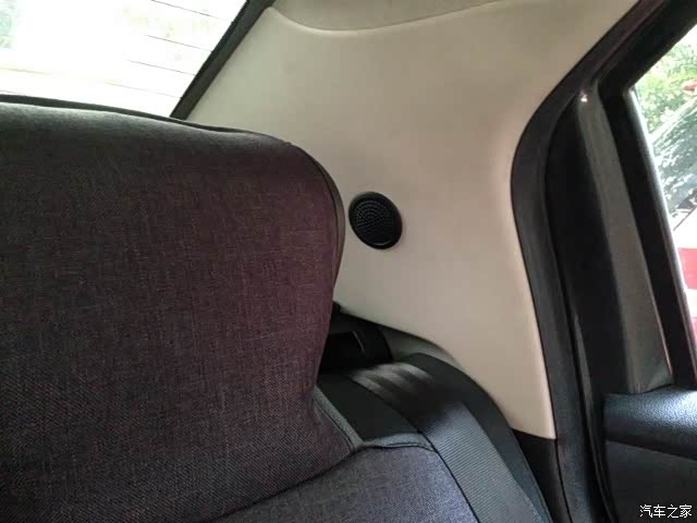

左C柱高音头效果,装在头枕旁边
左C柱高音头效果
右C柱高音头效果
右C柱高音头效果,装在头枕旁边。

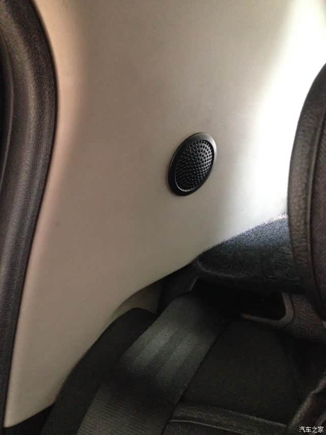

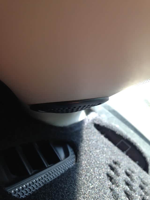

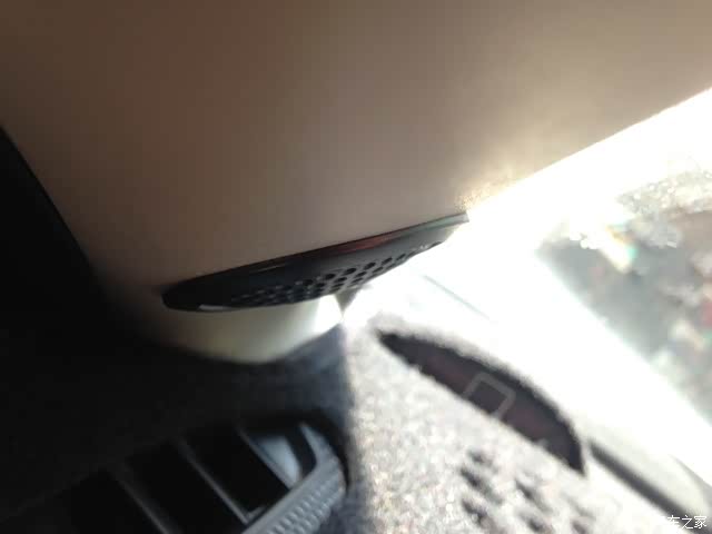

左A柱效果
右A柱效果
右A柱效果
A柱是有点弧形的,而高音壳是平的,直接装会翘边,最后还是解决了,高音壳背面开两个对称的缺口就可以压弯了,完美贴合
后面的喇叭离尾门撑杆还有不到1厘米的距离

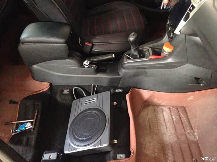

后来又加装了超薄低音炮,详见此贴【追求性价比, 加装10寸超薄低音炮】
