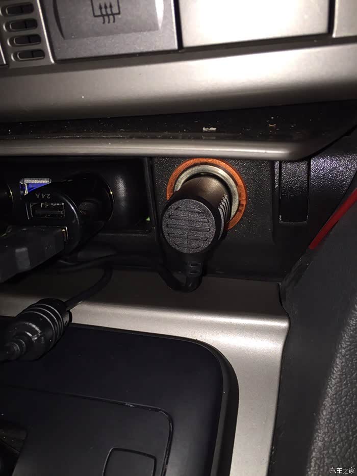

小福入手快两年了,装了乐视的行车记录仪,但是点烟器的设计很无语,闲话不多说。直接上图。

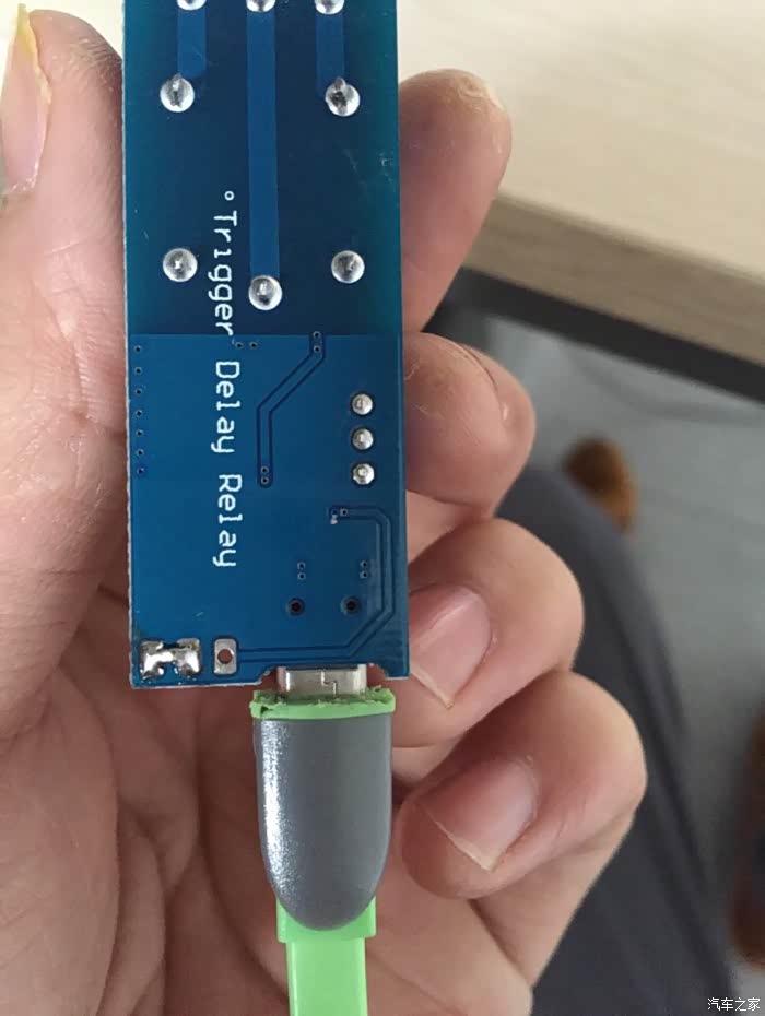

5v继电器模块。Usb供电,低电平触发,用烙铁短接电源负极和触发端子。
一拖二点烟器刚好装入烟灰缸。电源线的正极剪断入继电器常来触点。

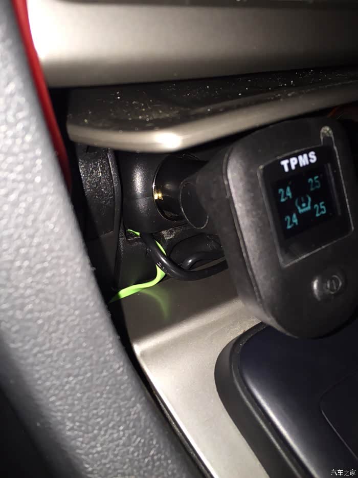

隐藏走线。
效果图,牺牲一个USB接口,效果不用忘记拔点烟器了。
