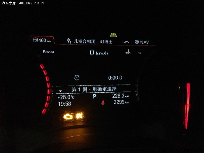

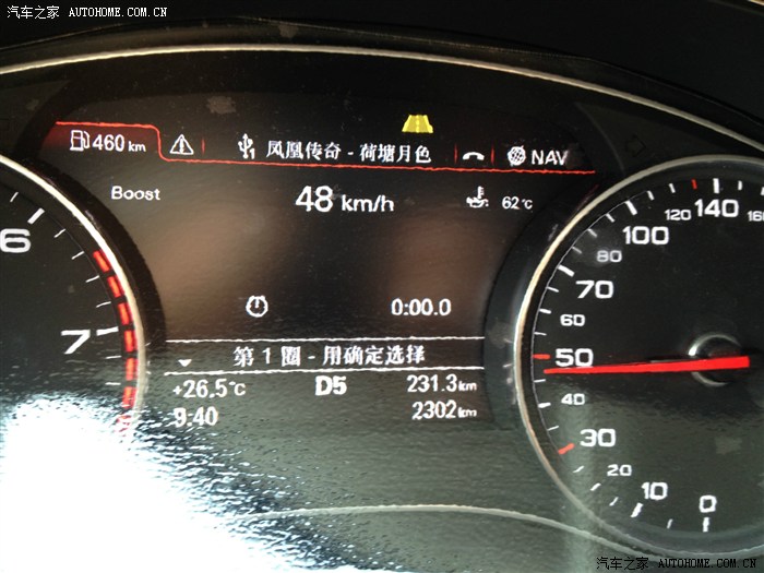

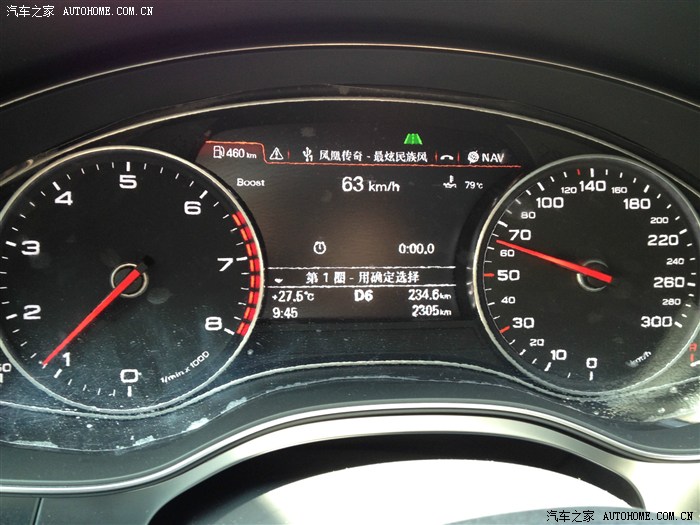

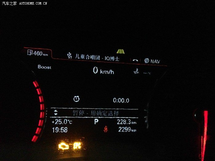

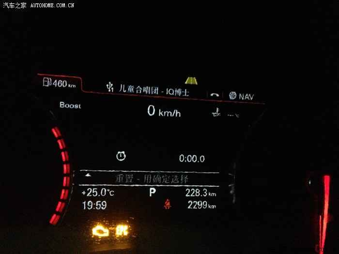

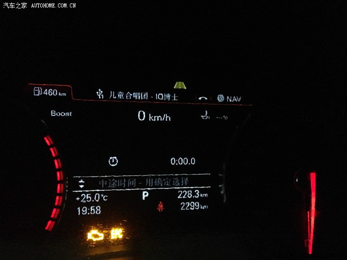

昨天闲得没事 拿vcds检测车有没有故障。随便到仪表看了下 看有计数器选项 这个C6也有此功能、对我来说主要可以显示机油温度。即给勾上了 到方向盘选项选择下、仪表有显示了。由于今天限行只能上部分图片。机油温度在C7仪表上实际可以显示否。过几天上图 。 更新:今天使用了下、机油60度仪表开始显示见下图
可以显示实际速度、及机油温度
60度才能显示机油温度
