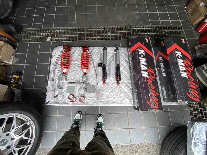

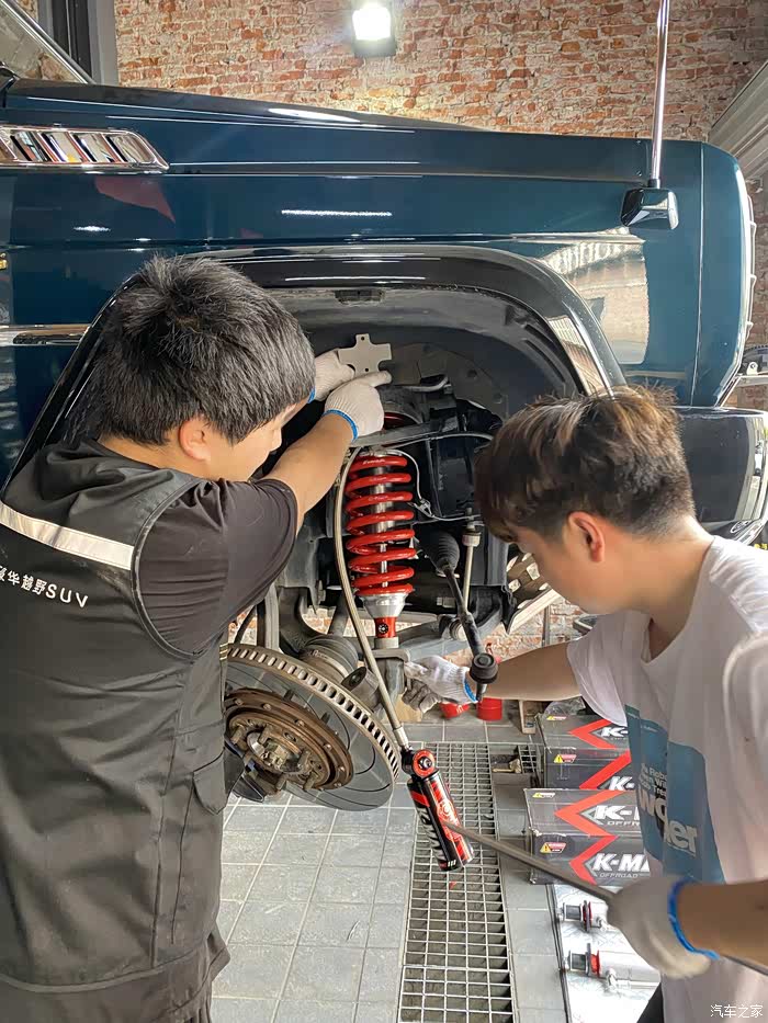

本轮折腾的对象是至尊时期一直想动,但是因为没有得到靠谱的回复而延宕的项目-氮气减震。

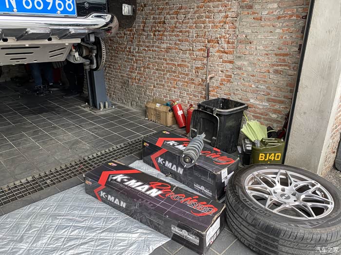

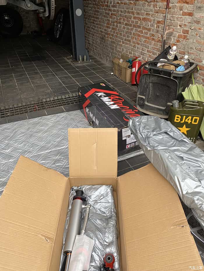

到了珠峰时代,终于有了靠谱的消息- BJ80可以安装BJ40用的中东版K-MAN。

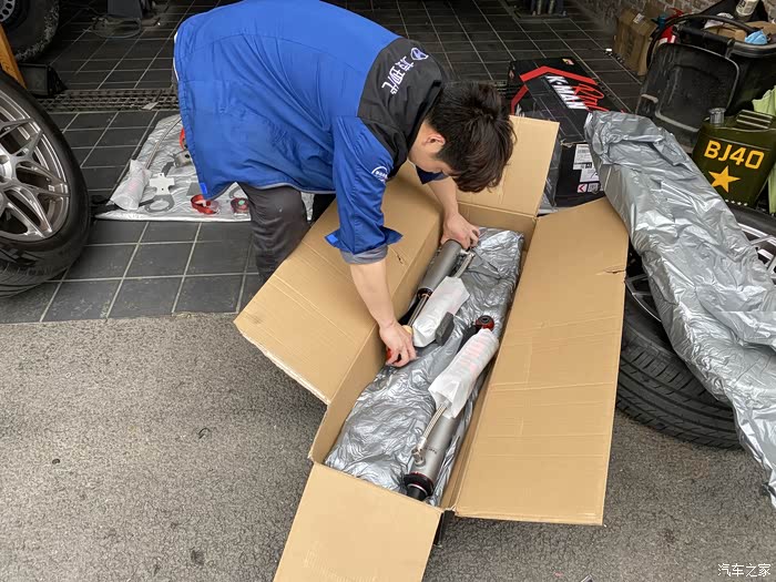

话不多少,直接找上海地区唯一的4S店-吉绅的改装部帮我下单。
我的改装一贯是在4S店做的,贵点,但是好歹有售后。

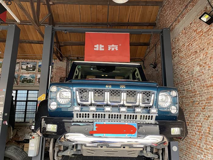

因为周日的时候,老丈人把我的BJ40撞了,昨天送去了4S,我今天去看看撞成什么样,顺便去把减震装上。

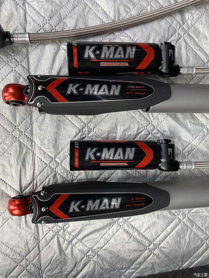

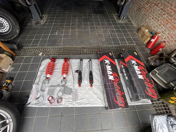

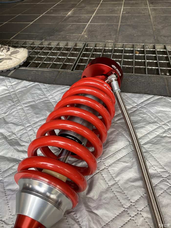

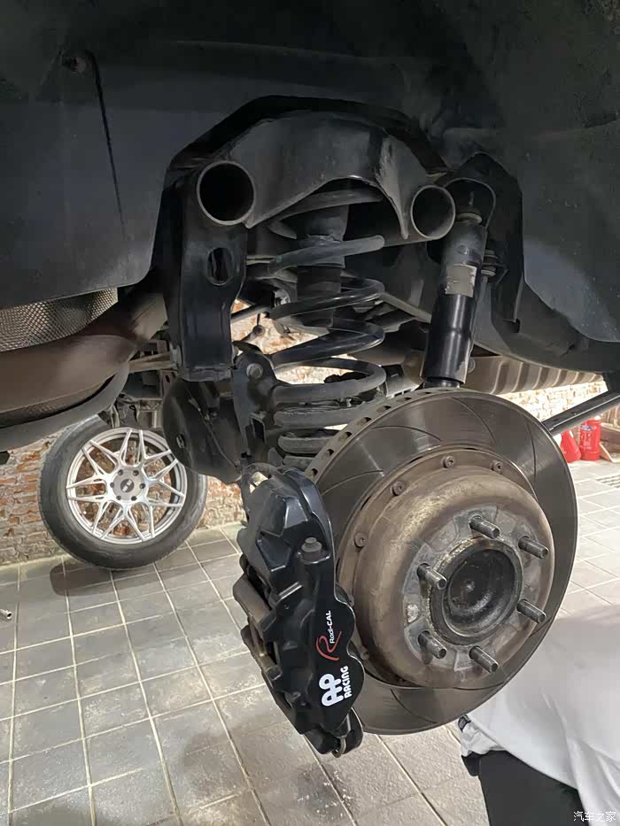

BJ40,和BJ80原厂都是使用的液压弹簧减震器俗称油减;这种减震器气体和油液混合在一起,不断的被搅拌,在各种恶劣的路况下会产生微小的气泡,加速油液乳化使整个减震变的会很硬,同时油封也会抗不住那么高的压力开始渗油损坏。

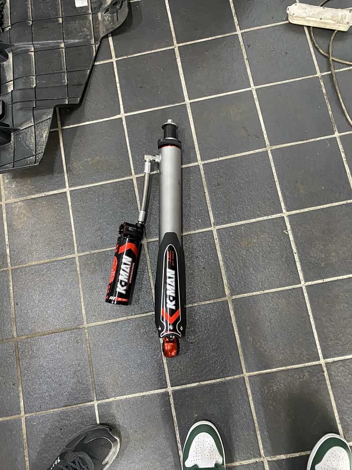

氮气减震器是把油气分离,通过外置气罐以及中间的活塞来隔离开油液和氮气,油液通过减震器和气罐中间的软管反复流动,避免了油液乳化的过程,增加了减震器的散热面积有效的延长了减震器的寿命。
油减的优缺点,价格便宜但寿命短,阻尼不可调。氮减的优缺点,价格偏贵,但寿命长,阻尼可以按照不同的路况来进行调节。

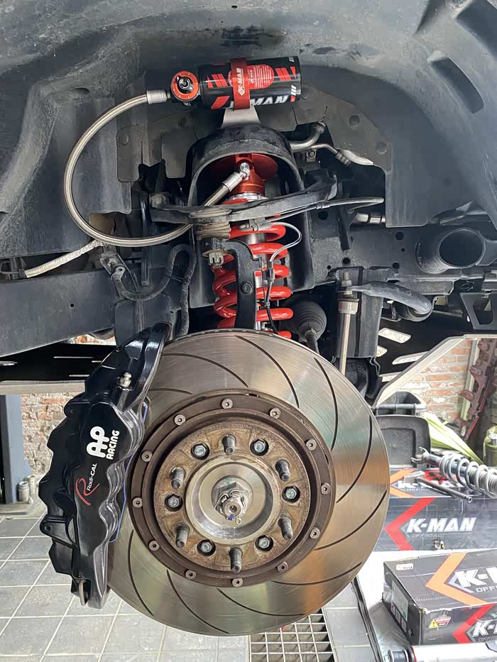

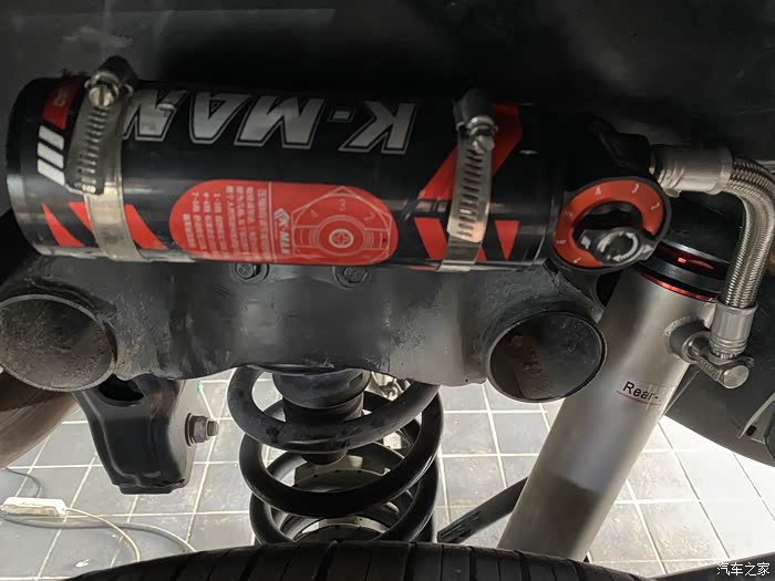

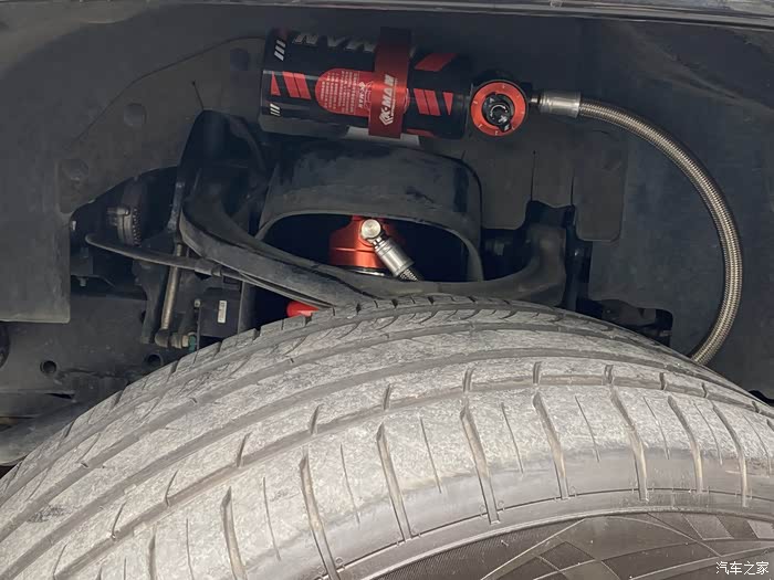

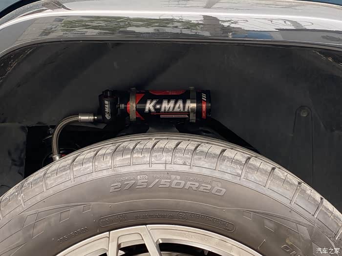

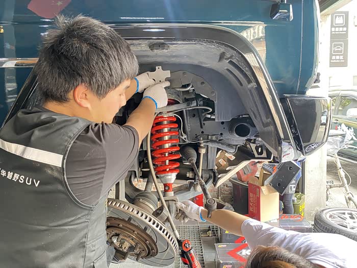

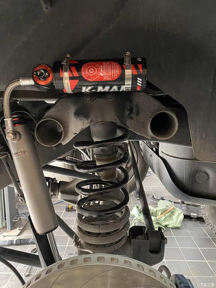

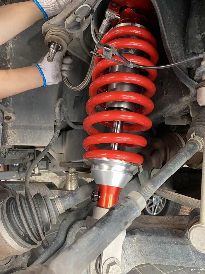

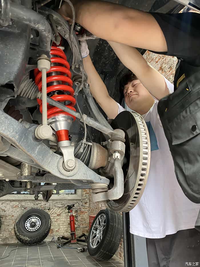

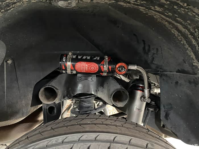

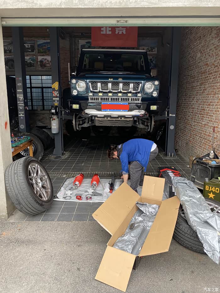

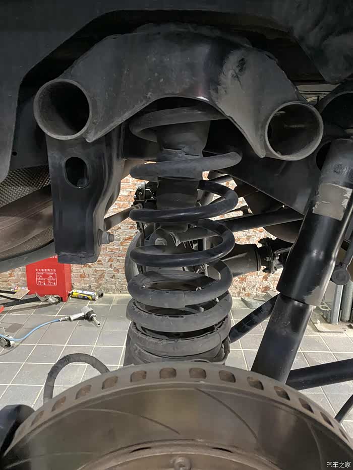

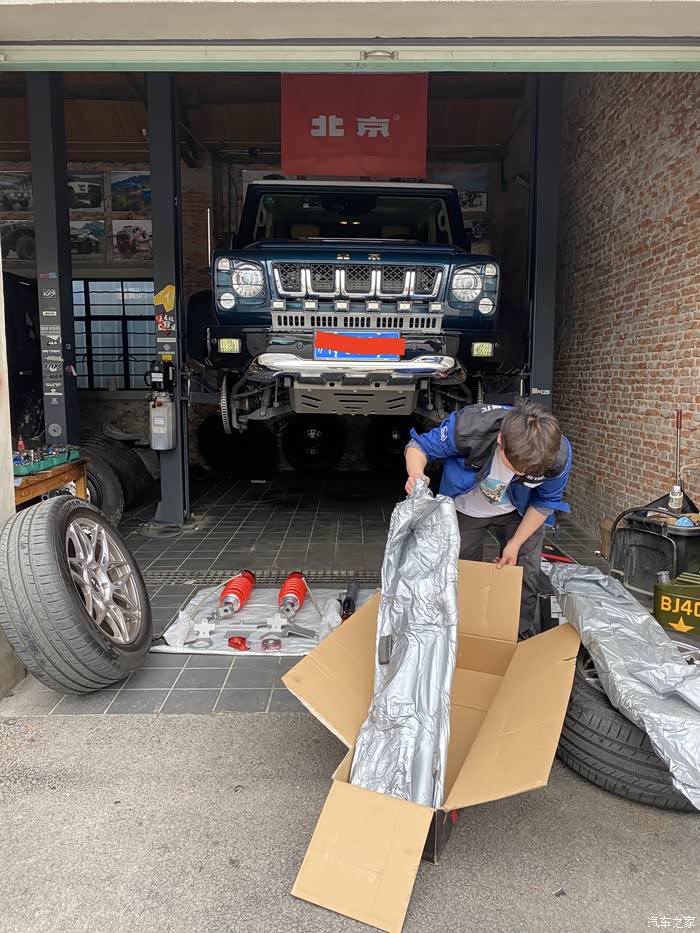

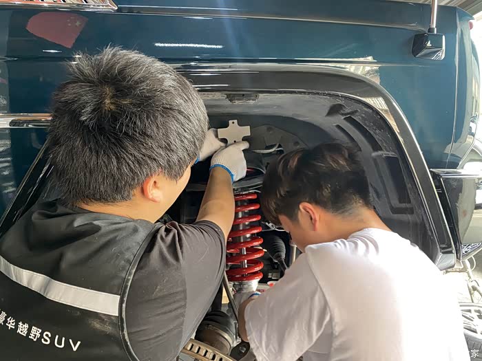

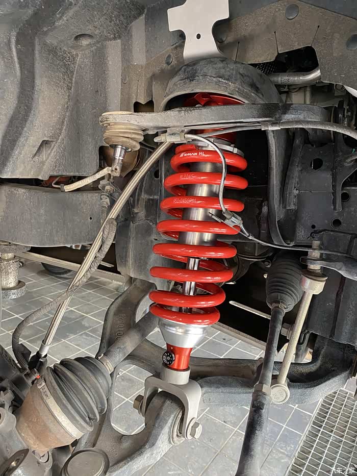

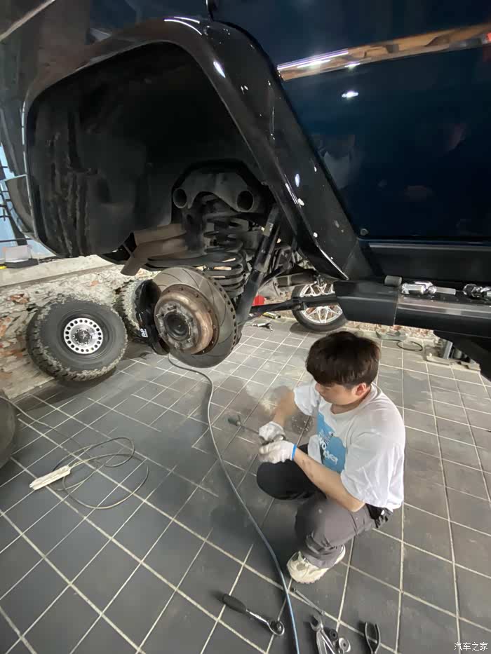

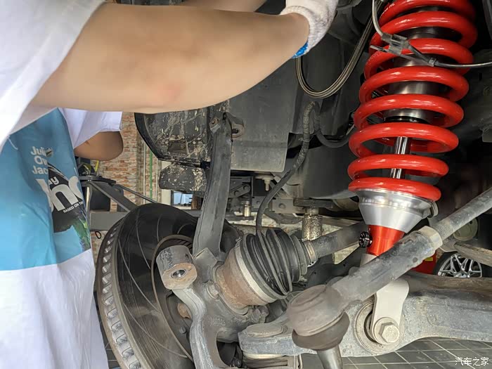

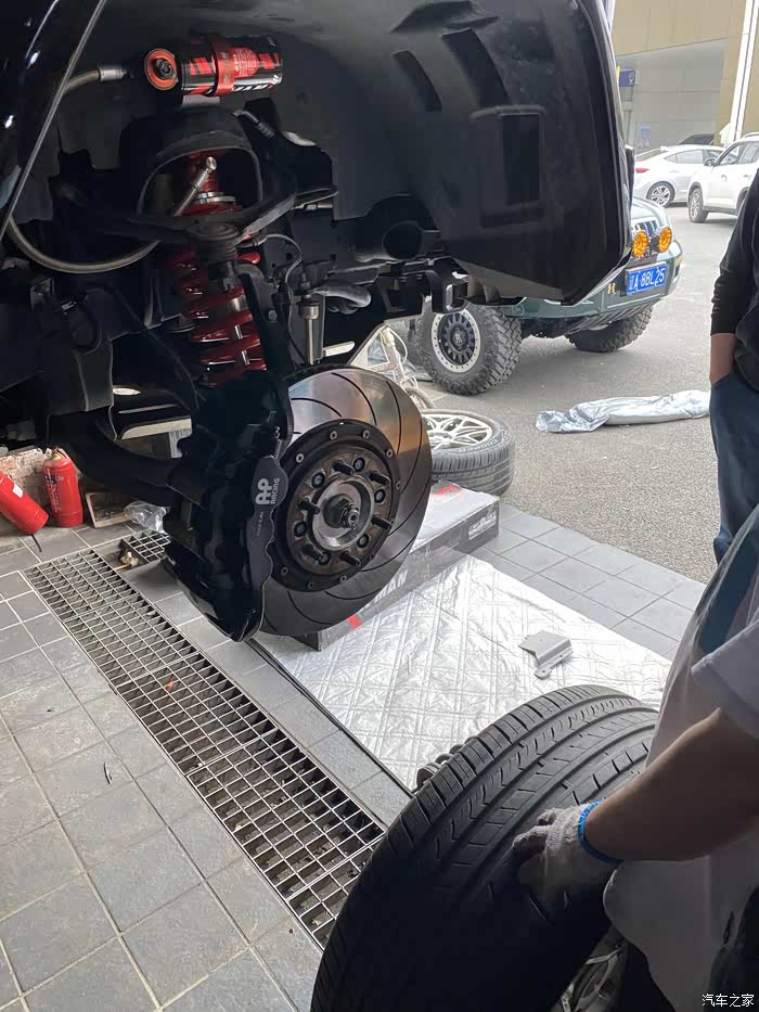

我只是想改善一下BJ80的舒适性,所以定的是原高。后减震没加弹簧,因为没增高,所以也不用换上支臂和拉杆之类的。

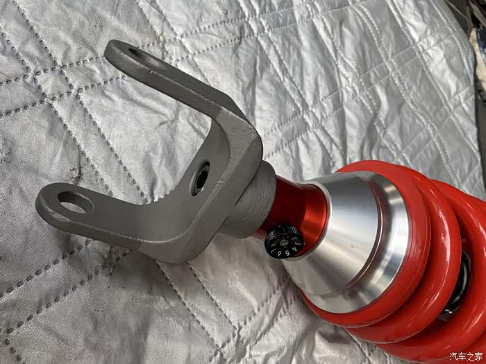

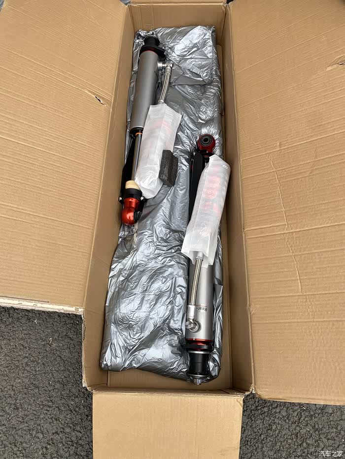

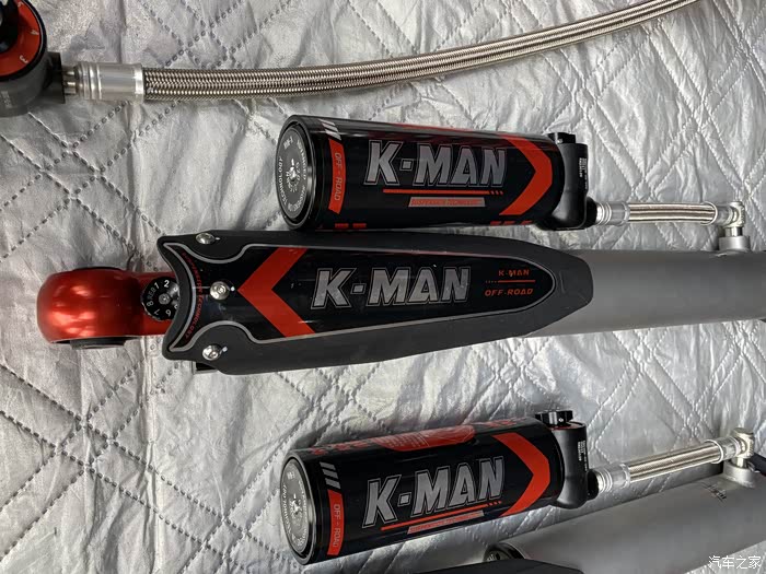

双端调节

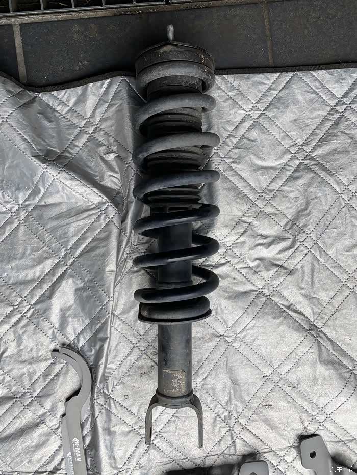

拆下来的原厂减震。
我把换下来的原车减震留着,卖车的时候还要换回来的。

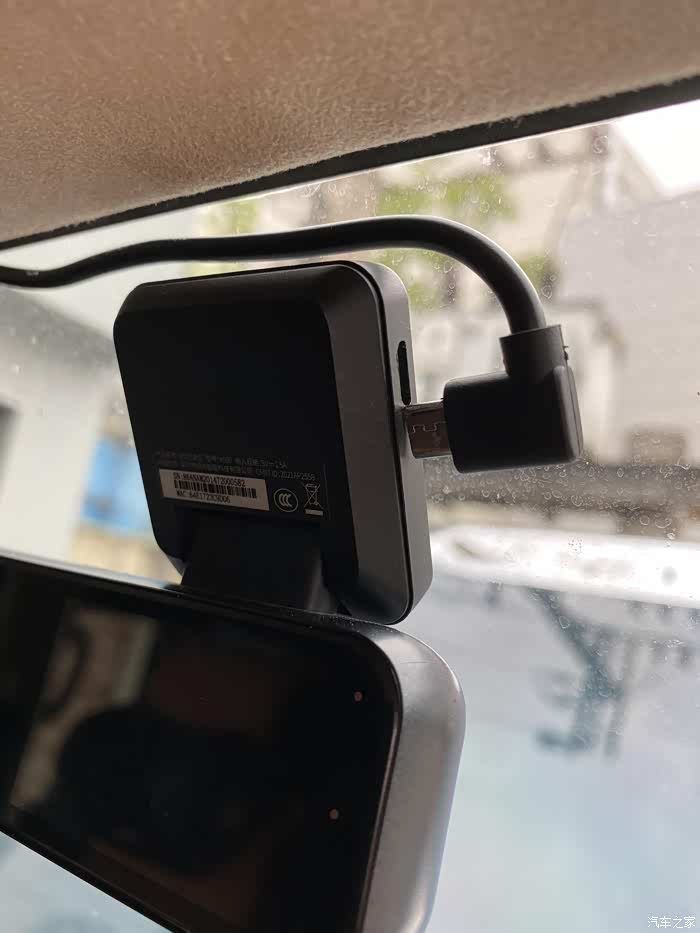

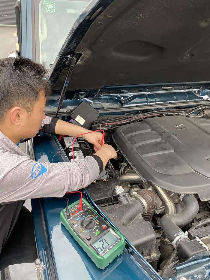

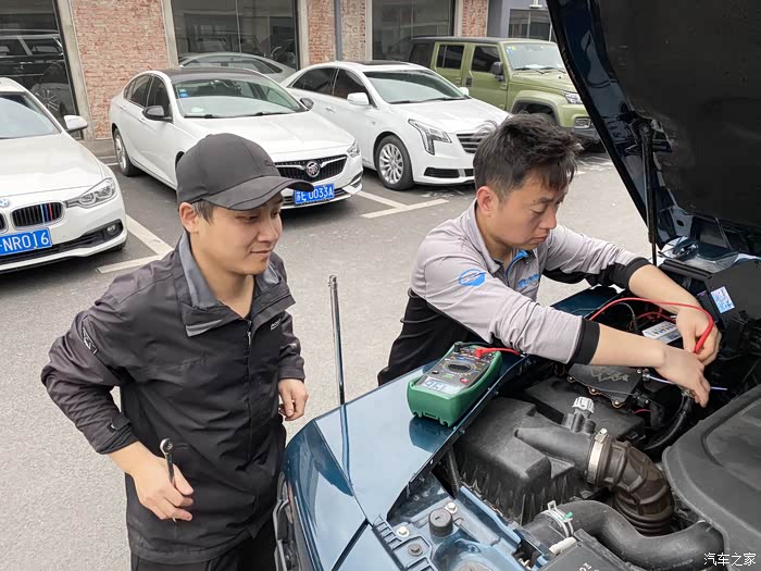

我的车装了带停车监控,缩时录像功能的360行车记录仪,结果发现停车后一直跑电。导致原车的电瓶有亏电现象。
趁着换减震,把电瓶也换了,换完之后再做了一个检测。
