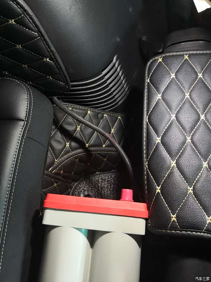

副电瓶位置,实在没有地方了,这里将就一下吧。
空间太小,也是先过线,然后再穿波纹管
俯视图,先穿线,最后接铜鼻子。
俯视图,先穿线,最后接铜鼻子。
换一个角度看,牺牲一个不常用的第六坐。副电瓶的牌子不用我说了吧,卷绕电池。
穿线和套波纹管是一个很痛苦的事情。
这个位置试了很多次了,电瓶只能这样放置了。
