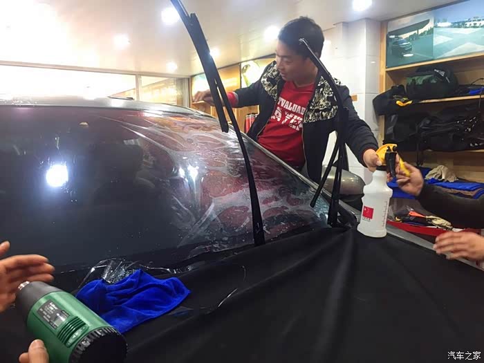

25S提车后,我贴了玻璃膜。

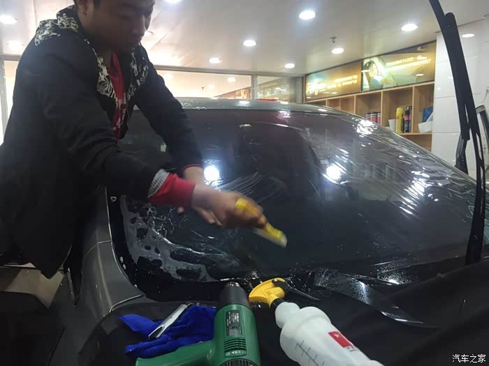

首先呢,说说玻璃膜,现在玻璃膜已经是新买汽车后,必备的产品了。然而膜的世界也是很乱的,什么听说过没听过的牌子笔笔都是。我个人还是觉得贴一些知名品牌比较好,威固、龙膜、强生、3M、雷朋都还是不错的,
品牌是不错,最主要产品还的真。我本人贴的是3M晶锐。因为晶锐是最容易辨别真假的。

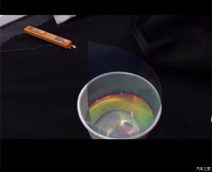

晶锐70放在杯子里 会出现彩虹的颜色。这个是别的膜做不到的,车友们可以做下了解,相信就知道我说的不假。
我本人没有在ssss贴他送的膜,ssss送的膜太次了。
喷水后 侧着光看,也是彩色的。真的3M晶锐就能体现出来。假的就没有。晶锐也是市场上最好辨别真假的一种。

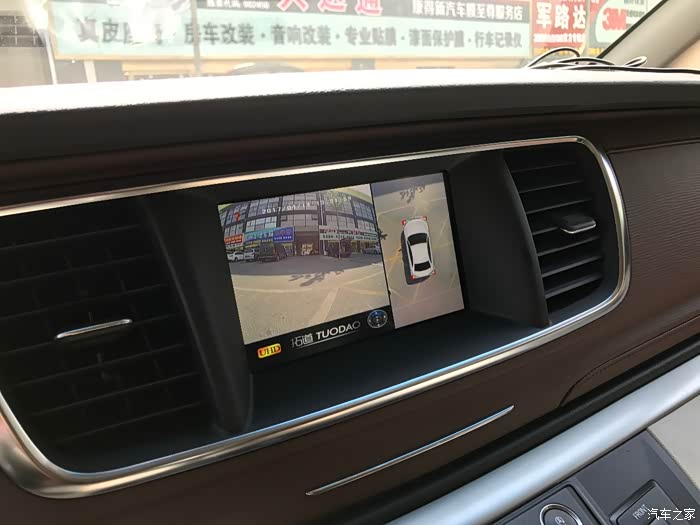

在来说说360全景记录仪,这个是褒贬个半。有人说有用,有人说没必要。

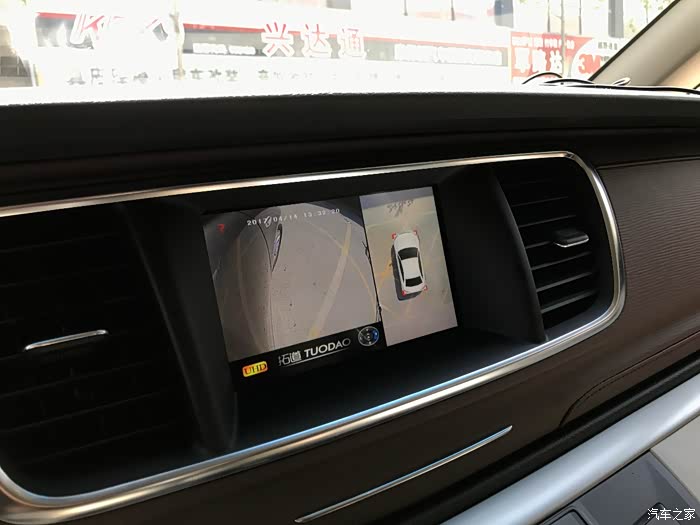

好处就是可以看到车四周的影像,有利于泊车。狭小路段你也可以看着屏幕放心开过去。还有行车记录仪功能,全方位记录 告别碰瓷。停车发生碰撞也可以记录。对于开车技术不是很好的车友们来说,绝对是利器
他也有不满意的地方,市场上有好多的产品也不知道那个稳定 哪个清晰。安装这个还得打孔。还会不会破线。现在ssss的说法就是你破线我就不给你质保了。

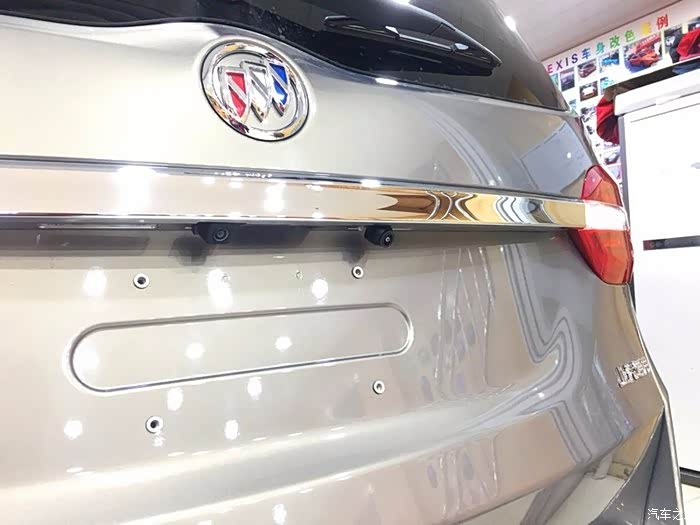

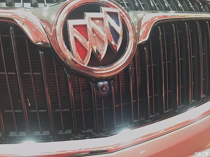

前后摄像头就不用多说了,前面找个合适的位置就可以了。
后面替换牌照灯,都是无损安装的。

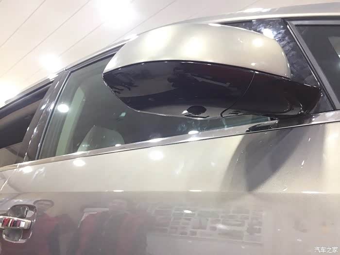

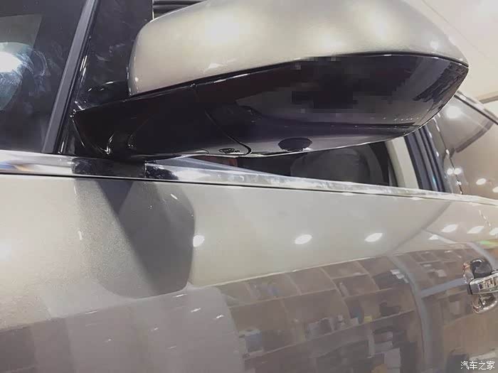

主要就是左右,需要打孔安装。位置也要做到对称。这样装出来的效果就会好很多。

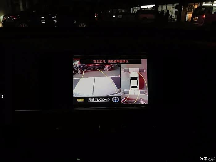

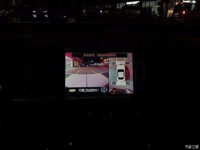

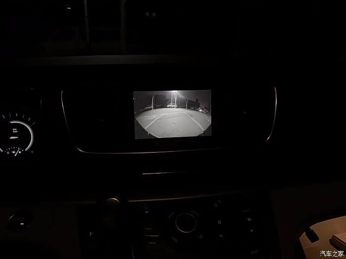

这是晚上的照片,清晰度还可以吧

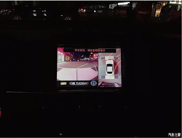

开出来碰到个大金杯 还是面包啊,离的有点远。屏幕上看的不是很清楚
白天的照片,太阳的强光下。水果手机拍的 不修图,好像看到有点曝光

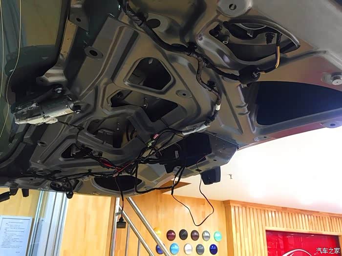

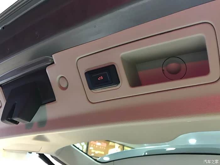

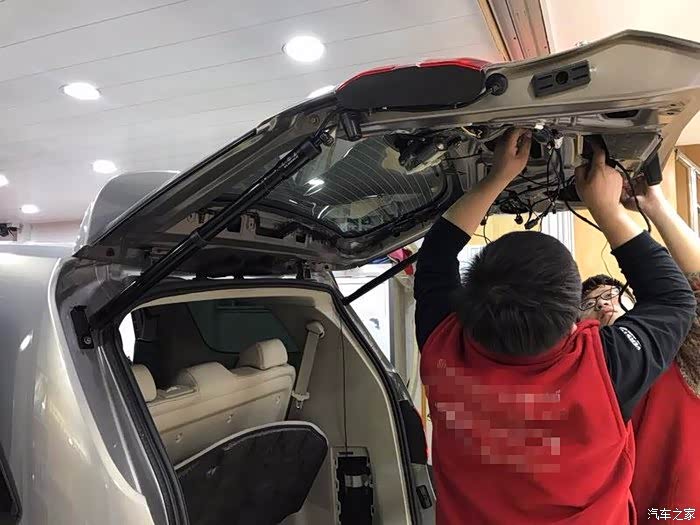

我经常出去玩放东西,电尾门,才是真正的居家旅行必备产品
杆 明显比原来粗了很多。
后装的开关就是颜色有点不太匹配

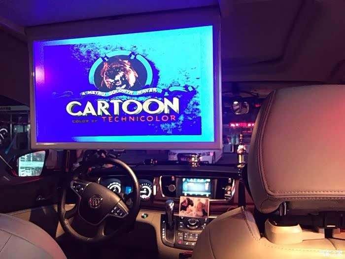

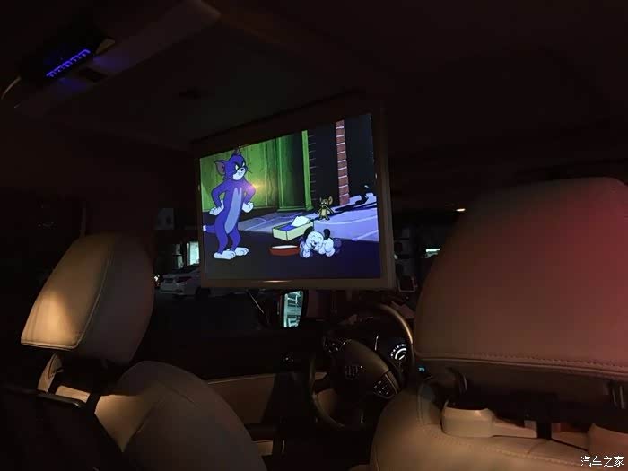

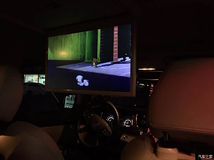

后座娱乐头顶屏,那可纯粹是娱乐。给大宝看动画片用的。
档位上的全家福,宣试着一家的幸福。出门旅行还能看着动画片
