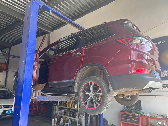

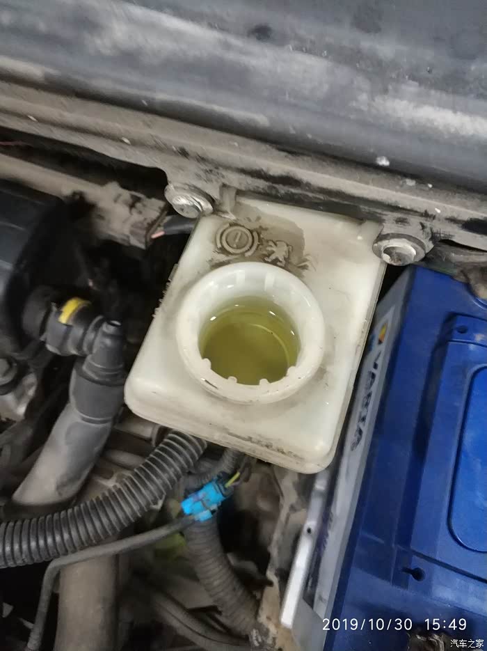

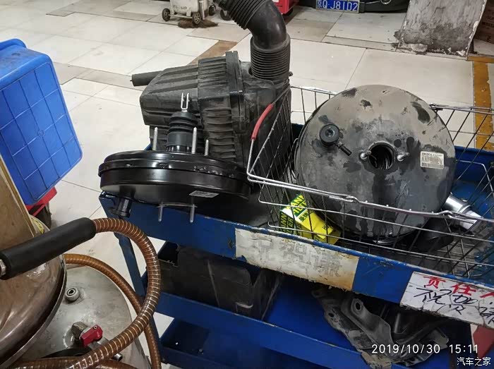

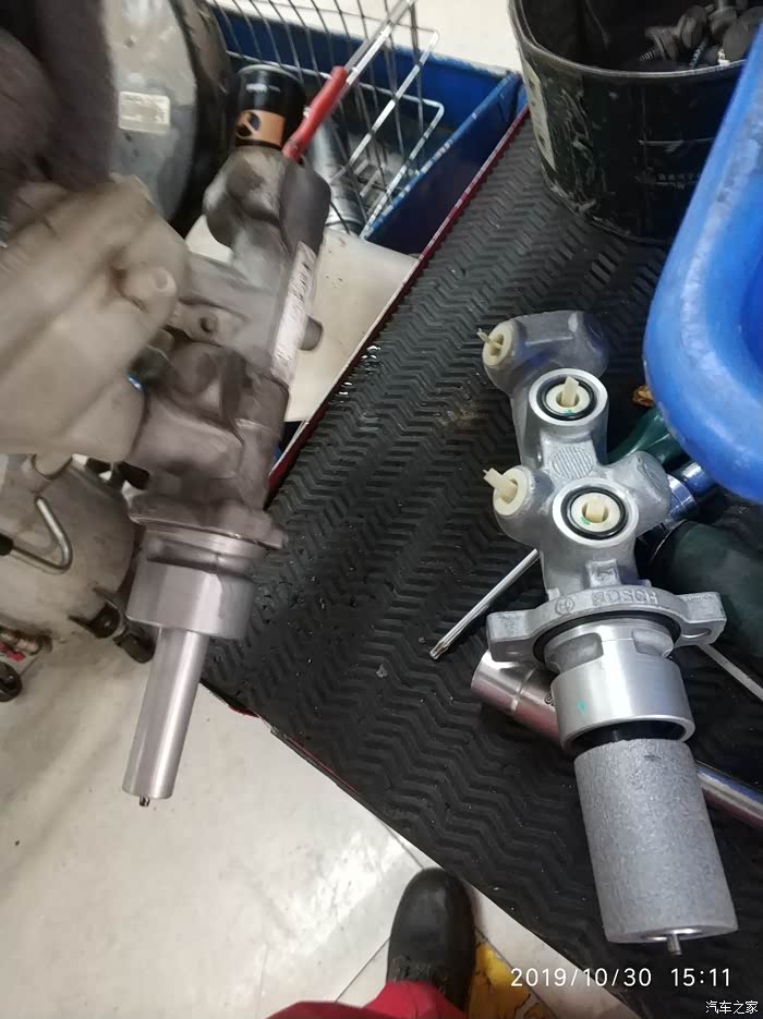

高配凯旋在行驶一段时间后刹车油报警,经过电脑检测和检查发现刹车油缺少的原因,原因是刹车总泵漏油,更换刹车总泵解决问题。

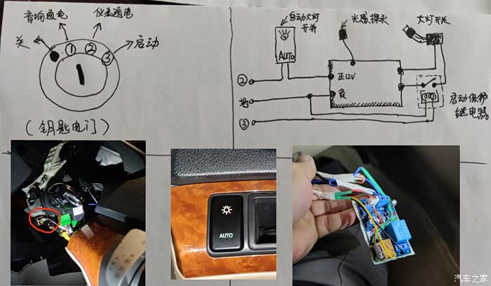

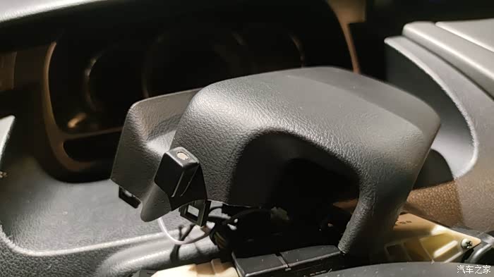

带转向辅助的氙灯
真空助力器,总泵漏的油全部留这里面了

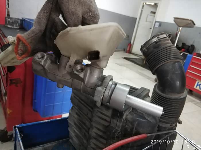

这个就是刹车总泵和油壶装在一起
需要把油壶拆下来安装到新的刹车总泵上。

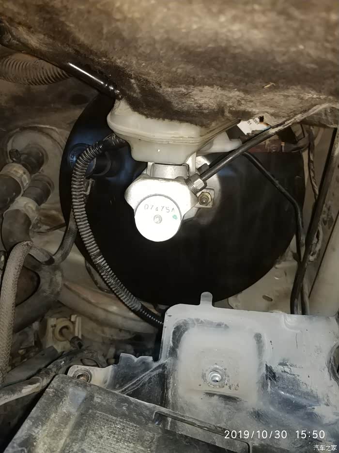

全部安装好进行刹车油排气,最后需要电脑进行ABS排气。
全部安装好检查油液,没有问题进行路试。
