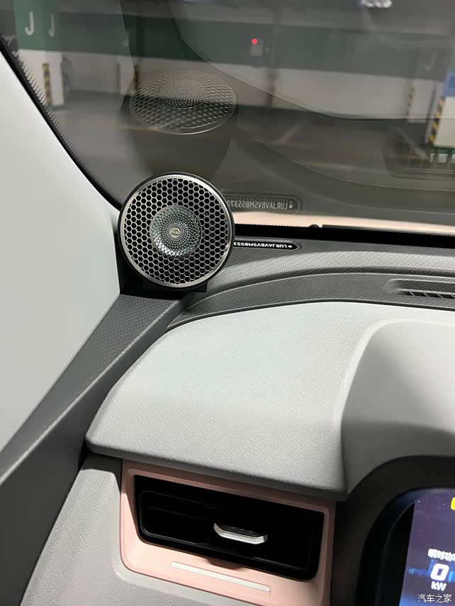

一.拿到车第一步改装了音响。这里建议大家买不破线不拆们的音响就可以。我是一对3.0全频喇叭在车窗左右两侧,座椅下面加装了超薄低音炮。音质比原车质的飞跃。
全频喇叭,左右两侧各一个。

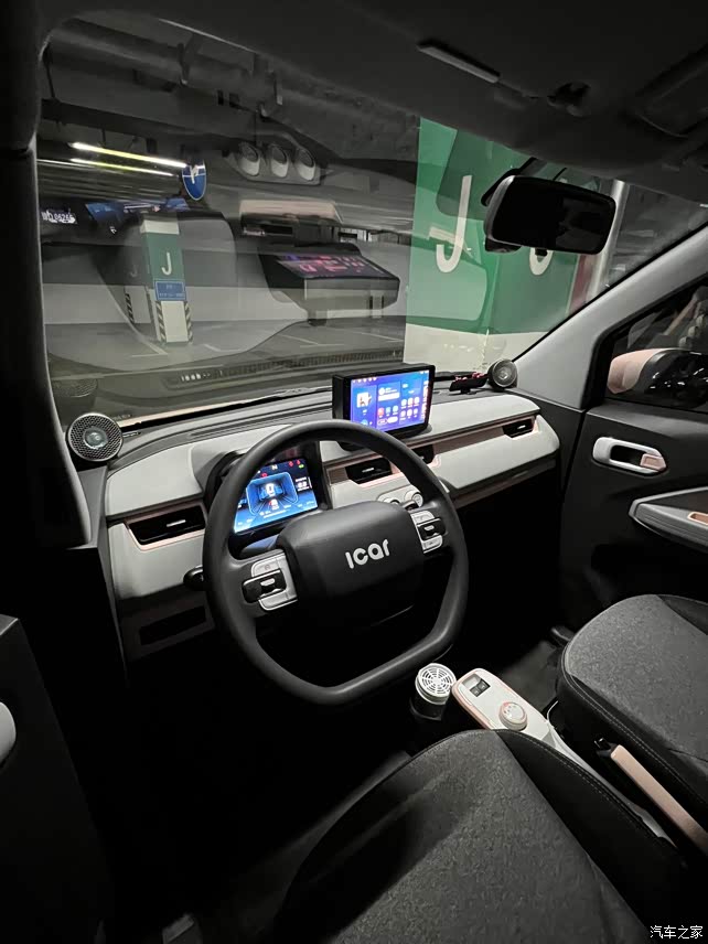

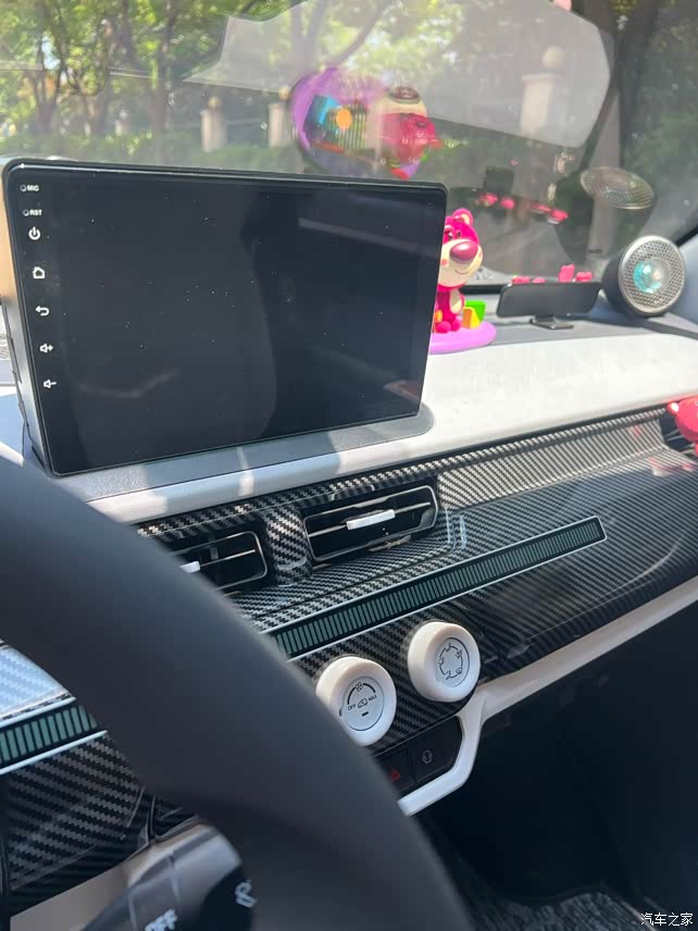

二.车机
改完音响,侧重点来到了车机系统。有了车机系统,不管是导航,音乐播放都更加方便。偶尔可以播放一些视频动画给小朋友应急。倒车影像同步到车机上也更清楚。这里说几个注意的点,第一,尽量选择屏幕素质好一点的全贴合屏,不要选半贴合,这样屏幕细腻程度更高。第二,内存2+32g就差不多了,再大个人觉得没啥用。第三,可以买一些扁平系列的新款车机,比我的大砖头屏幕好看很多,大家可以自己找找。
全贴合屏,效果细腻

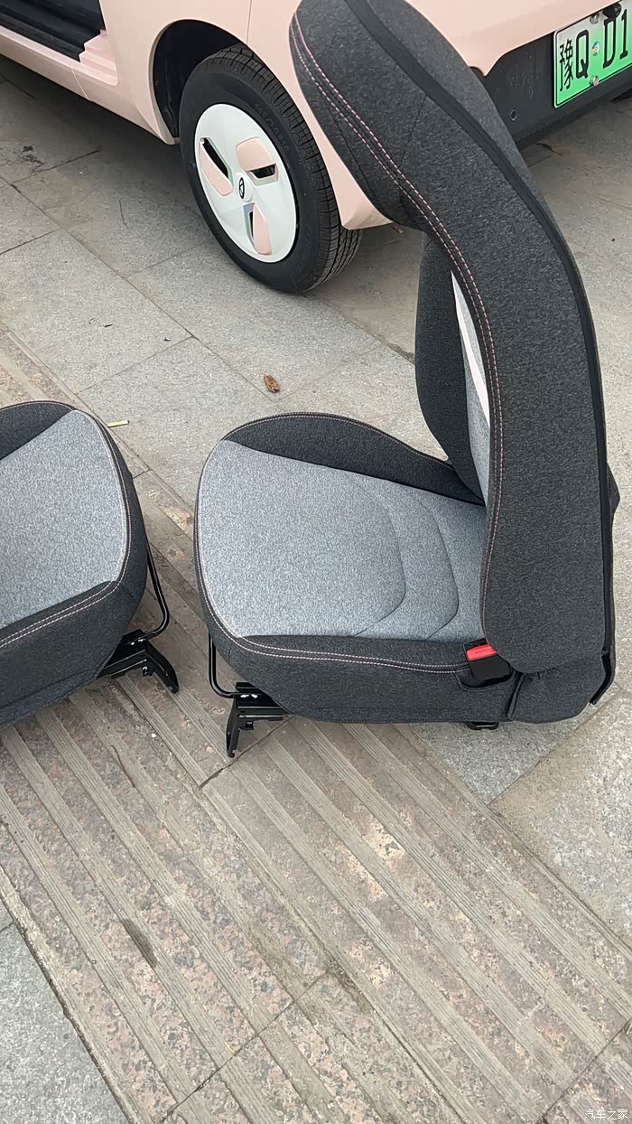

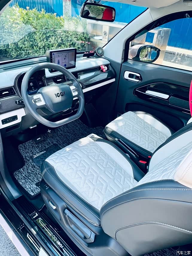

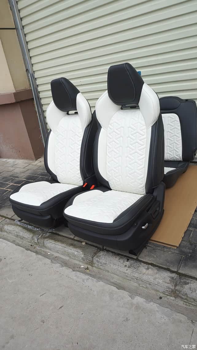

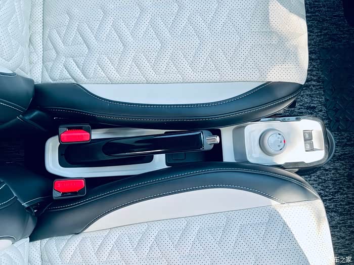

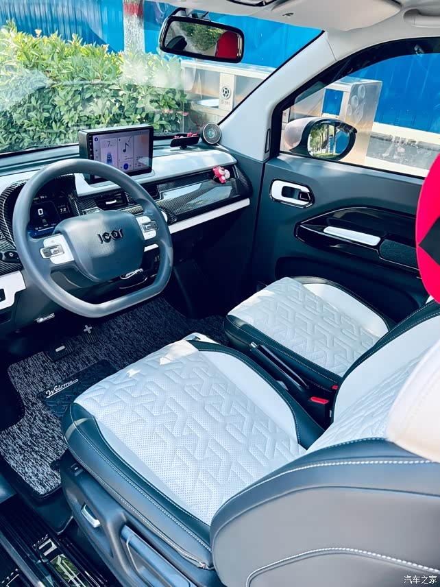

三.座椅

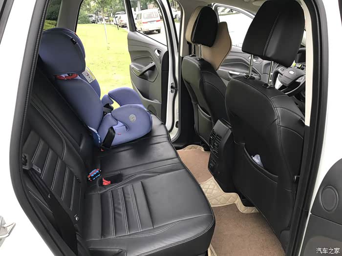

座椅可改可不改。一般需求买个座椅套就行了。我个人追求颜值和材质,所以定制了一套电动通风加热乳胶nappa皮座椅。也是全国第一个冰淇淋定制座椅。价格不便宜,小5k了,大家参考一下就行了。
制作好的座椅,质感绝伦
拆掉的座椅
装车的实际效果。

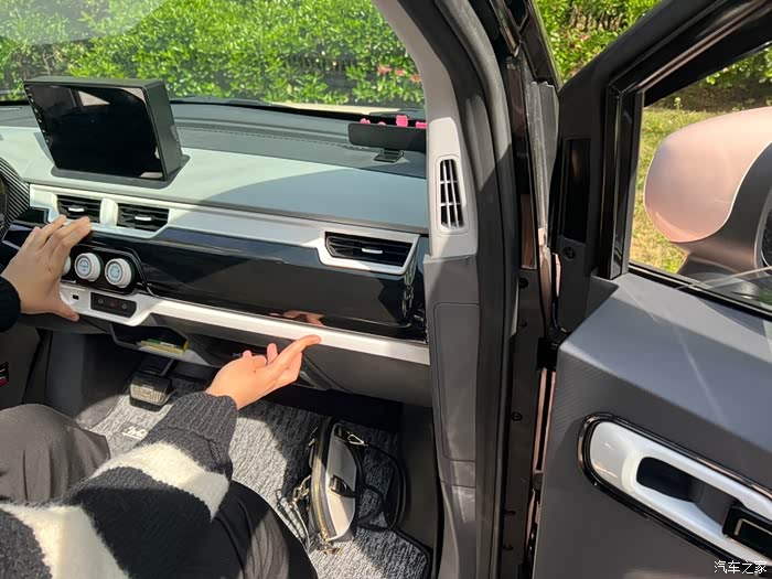

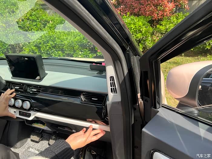

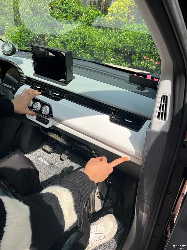

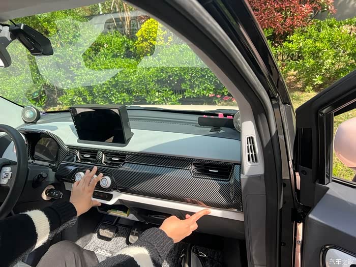

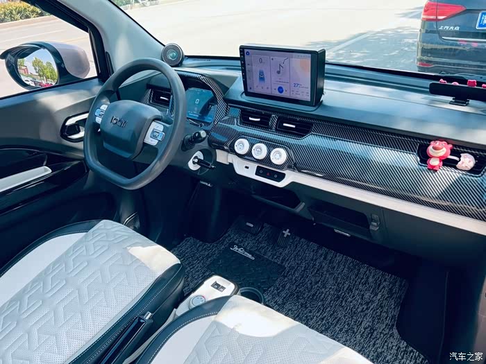

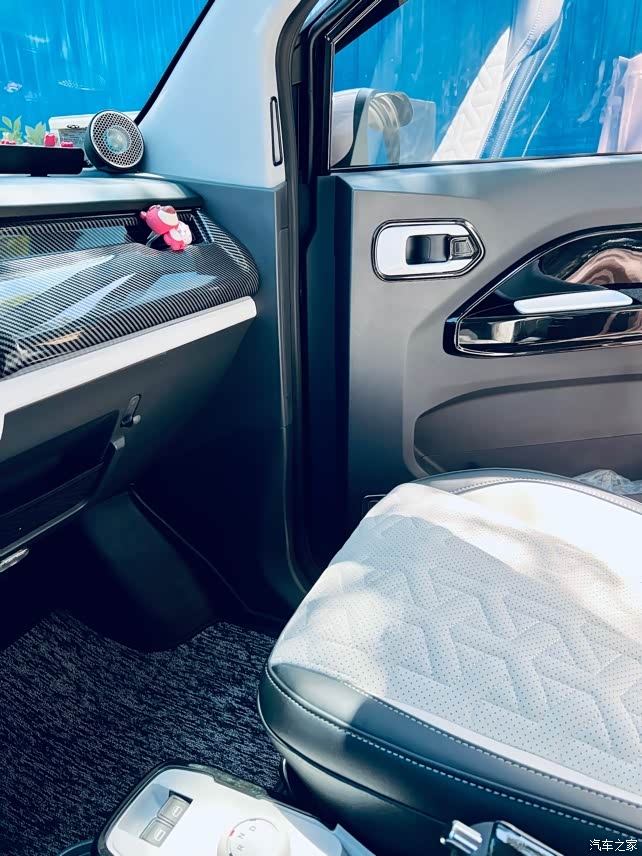

四.仪表内饰
因为整车内饰材质基本就是单调塑料,颜色也很单一。翻遍购物平台的内饰装饰材料,买了很多,也浪费了很多。因为个人比较喜欢简洁黑白拼色风,所以最后留的是碳纤维色做主调,周边搭配黑白,整体生动一些。喜欢粉色的也有对应的贴皮塑料,看大家需求。
喜欢黑白系内饰的,我当时买了所有黑色,白色,碳纤维色配件做比较,大家可以看下对比图做个参考。
档把档位部分也可以做拼色,比较协调

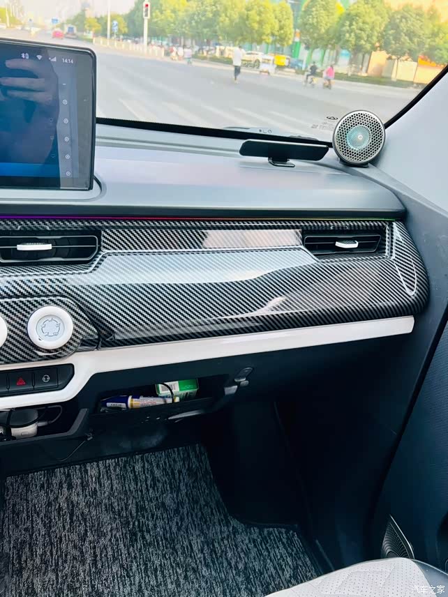

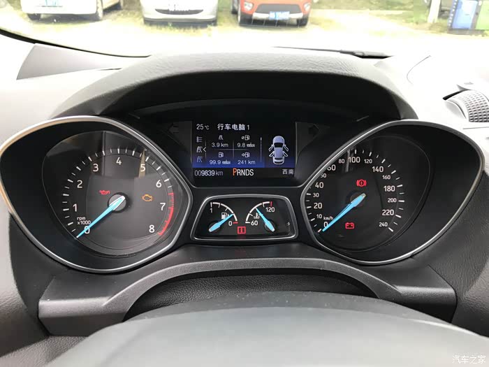

这里上面大仪表盘选择了哑黑色塑料件,优点是不反光,缺点是易刮花。

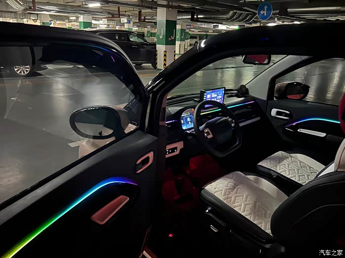

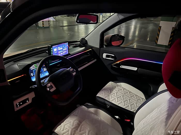

五.氛围灯
比较建议安装,效果不错,个人推荐灯条选择黑色隐蔽式,色彩选择64色,更有效果。而且因为我的塑料件是黑色的,所以隐藏效果超级棒。
渐变色流动效果帅气

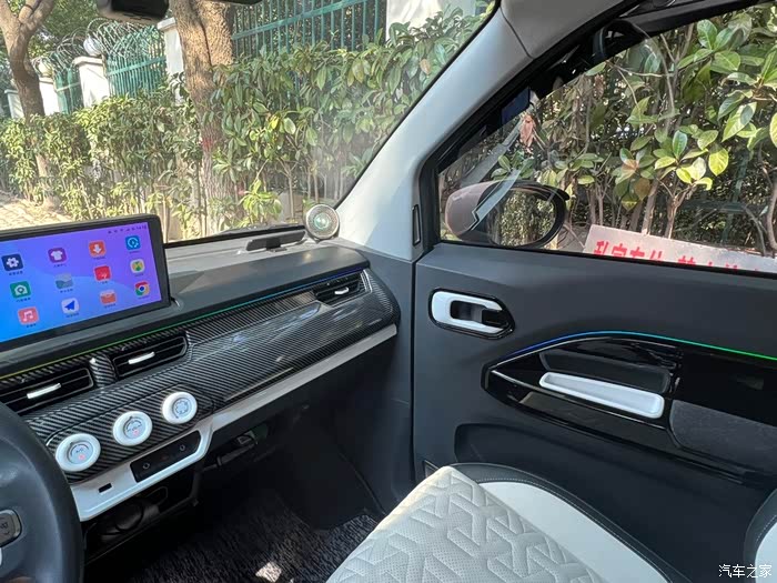

白天右侧效果

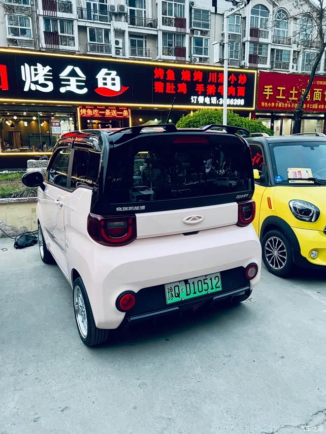

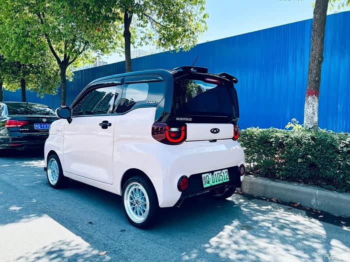

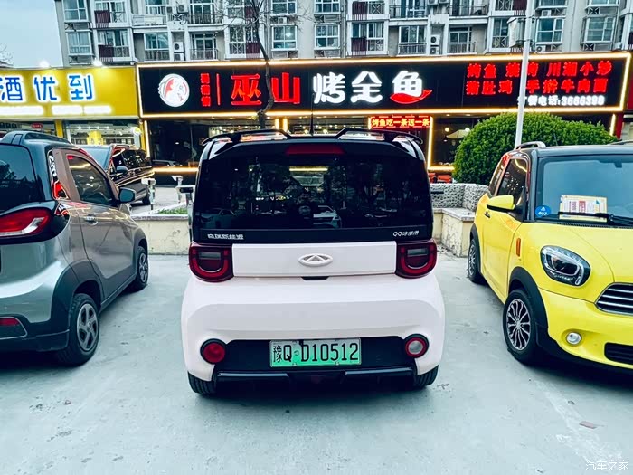

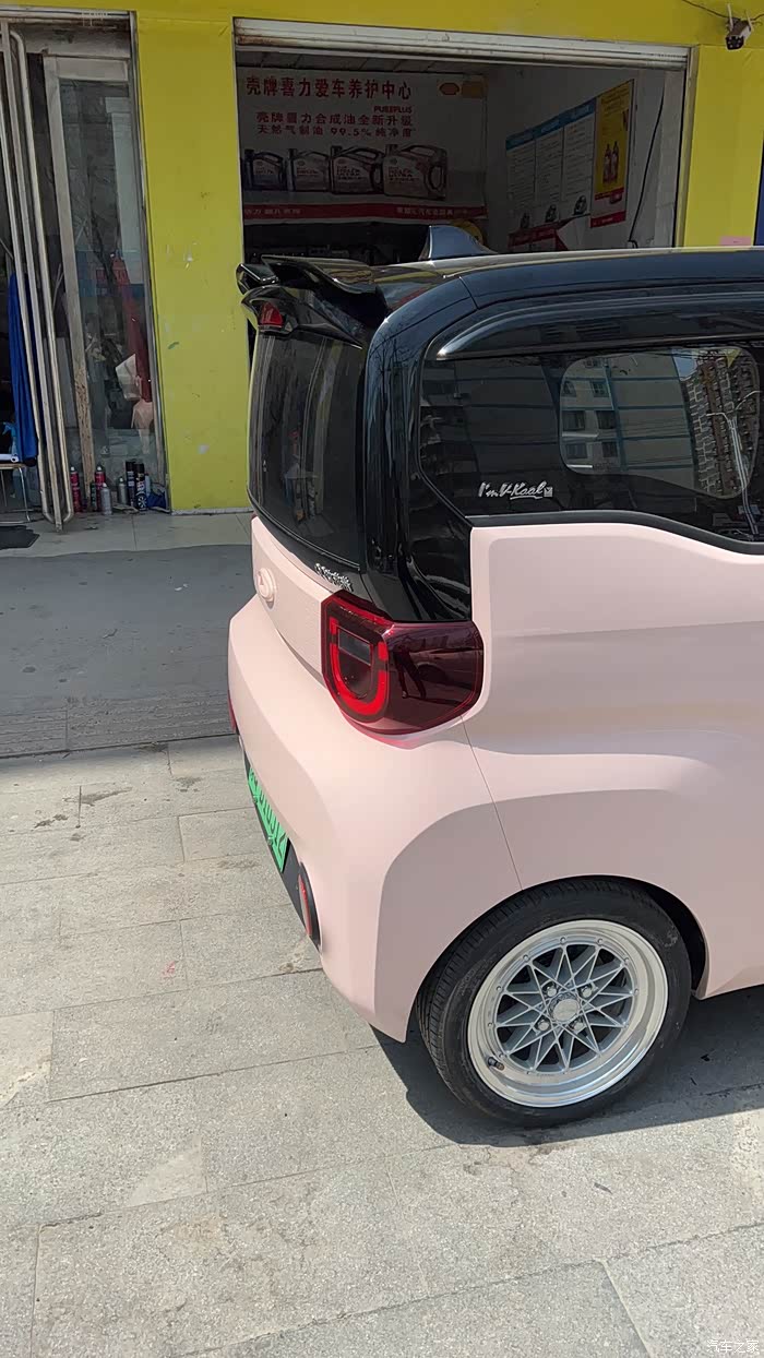

七.尾翼
目前适配的尾翼有两种,一种海鸥式,一种刀锋式。个人觉得海鸥看起来舒服一点,大家自行选择。
不太建议安装,目前适配总出问题,我安装后经常失灵,所以拆掉了。
七.尾翼
海鸥式上车效果。

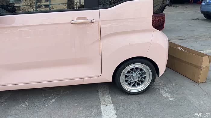

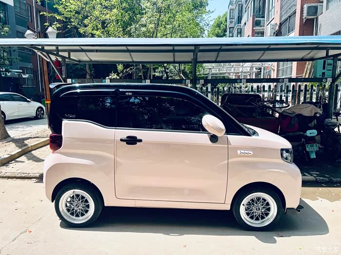

八.轮毂改装

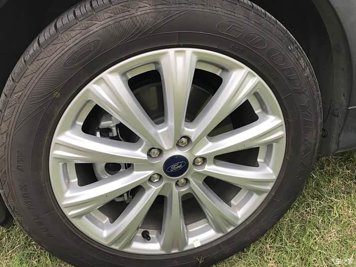

我选择的是比较大众的迈斯盾14寸轮毂。更换轮毂的话,轮胎也是需要更换的。适配数值轮毂迈斯盾14*5J,轮胎选择155 50 R14。实测装车不卡内壁,适配完美。
九.短簧

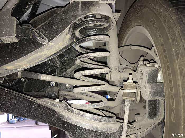

改装短簧以后车身姿态变低,确实好看很多。我选择的是一套GFRC短簧,改装车身很低。但是前提你要能接受颠簸硬度的增加,车开起来duangduang的,感觉又硬又颠,所以拆掉了,其实看久了也不觉得车身高。车给媳妇开的不建议改短簧。
改完确实很低。

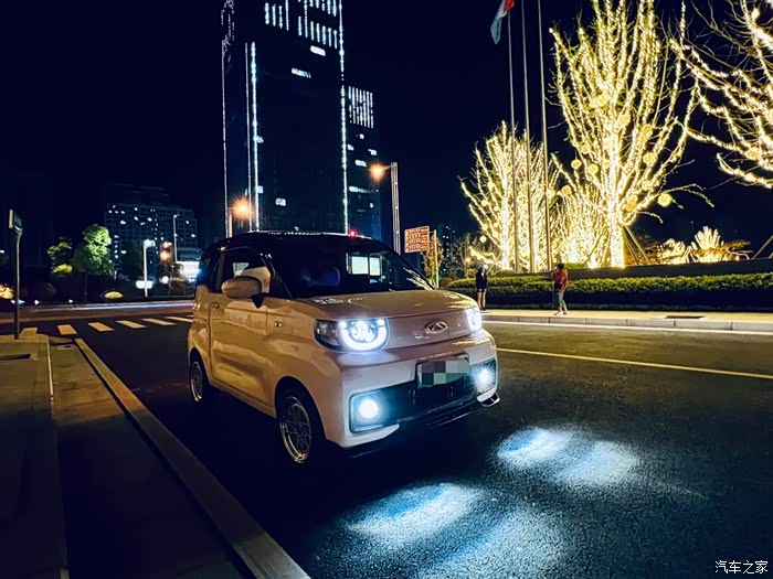

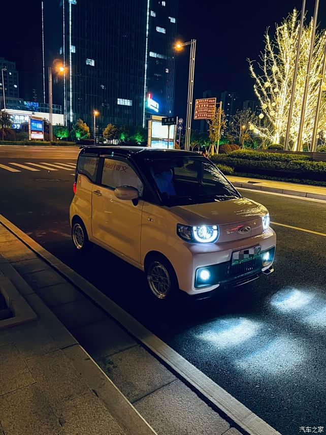

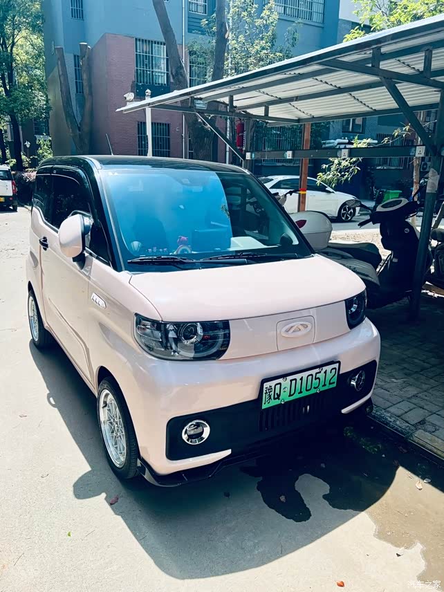

十.雾灯
价格能接受的话建议安装,同时因为原车的前挡黑色板太丑,建议买一对银色装饰圈,更和谐。雾灯比大灯还亮,颜值提升也不少。
晚上开灯效果

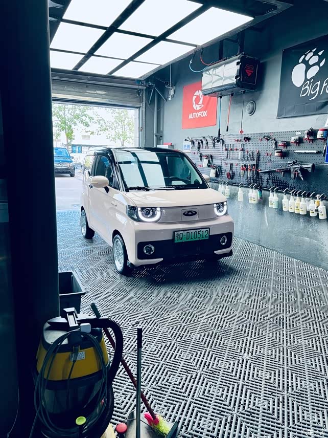

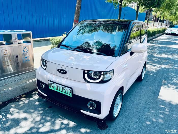

十一.前铲后唇
我选择的黑色的,很不明显。不太建议装。
十二.流水转向灯
效果挺好看,安装也很简单
