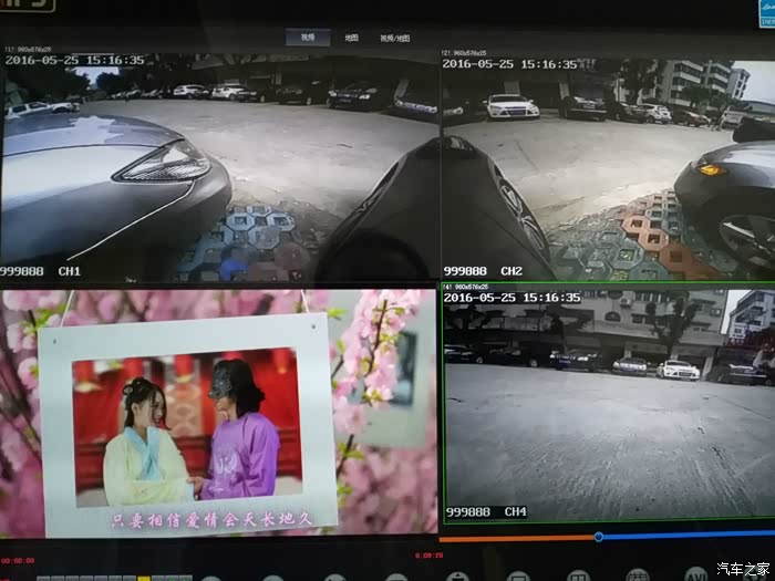

这第一张图是最后完成图,当然是经过多次调试的效果,后摄像头不用调试,前摄像头调一两次就行,最难的是左右后视镜的摄像头调节,会使人的耐心得到考验.

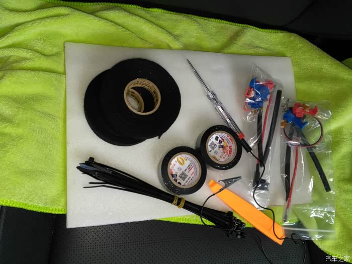

两条取电器,车用电笔,绝缘胶布,大的两个是有粘性的胶布,用来固定线路具减震作用,后来并没用多少;长条型的是扎带,也没怎么用.

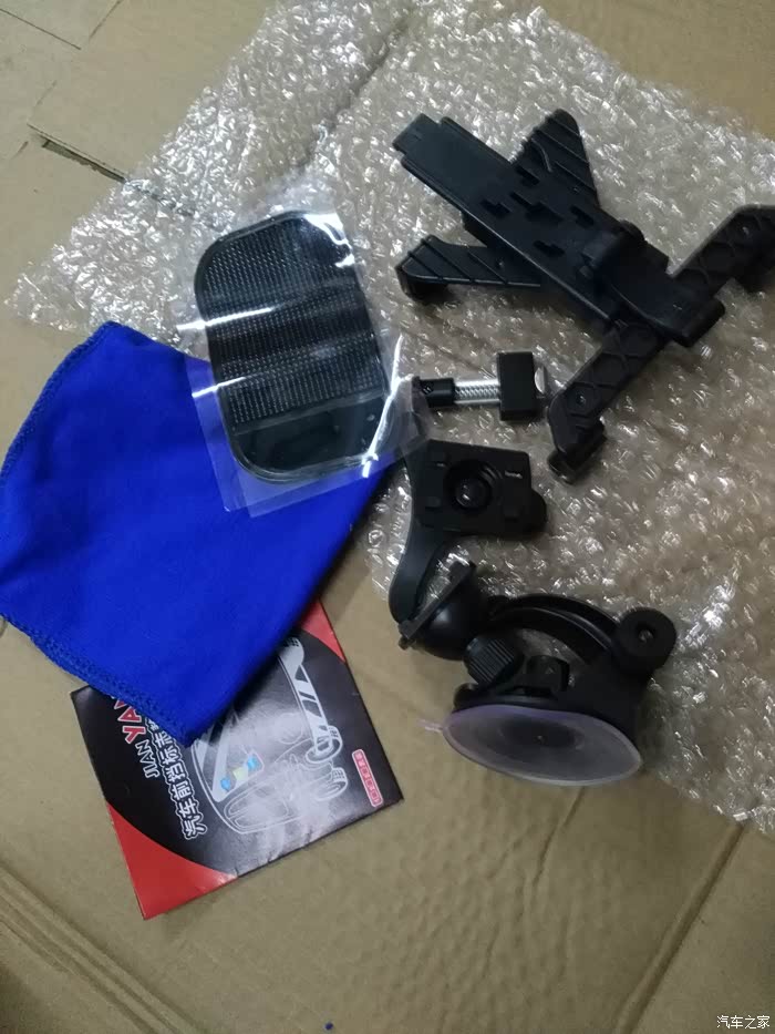

风口夹,是用来挂显示屏,没打算动原车导航,听说要解码器,而且原车的是7寸的,而我想要是的9寸屏.

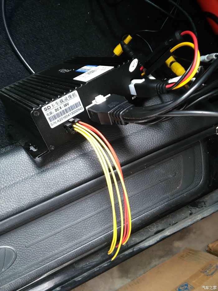

主角来了,这就是车载录像机,功能不太多,看上的是有四分屏,能延时关机,最大支持128G内存卡,是大SD卡,最关键是稳定工作。那几条小线是接触发的,后来没接,接线麻烦一些,而且9寸屏够大了就一直全部显示更方便。

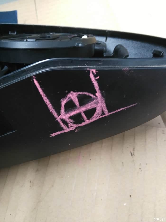

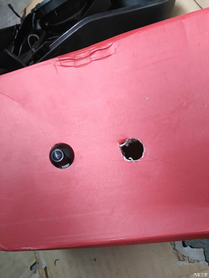

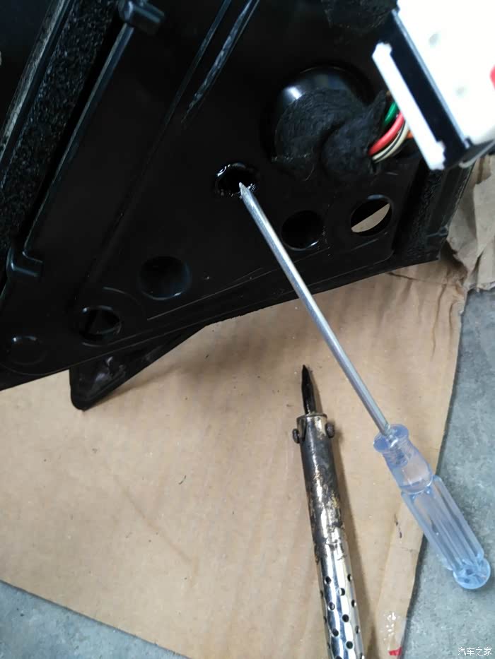

在后视镜钻孔前在纸壳上练手感,第一次搞这个,总得小心点好,后来在后视镜钻孔后因钻头偏小,用小刀搞了好久都不行,后来用电铬铁扩孔。

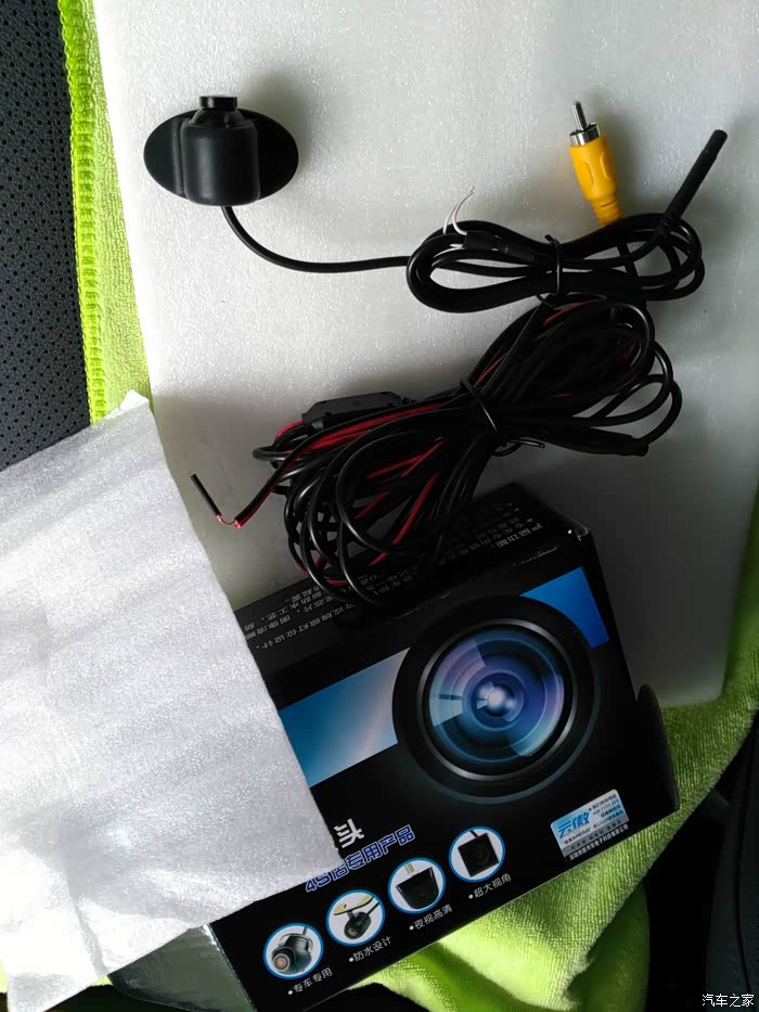

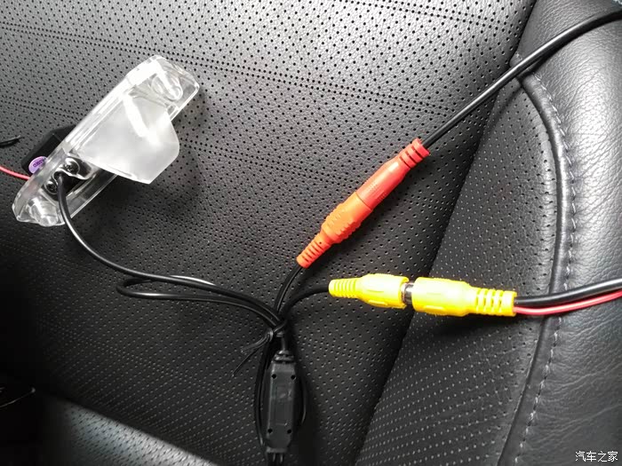

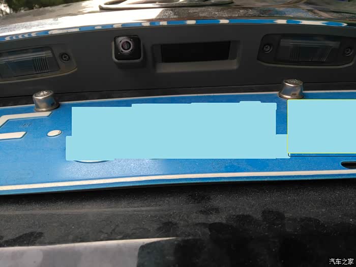

后视用名图专用款,装在右边牌照灯上,这一个摄像头给换了两次货,先是收到这AV接头的,接上不显示,剪线接也不行,就换了与前面三个一样接头的(是四芯宝马接头)才行,可图像没那三个清晰,联系后主动说换,在这赞一下这店家,服务一级奉,而且第一次换是剪了没经他同意剪的线,第二次换时那个白色壳子让我拆花了,原因是有一个锣丝不能拆下来,用了爆力搞花了,这让我内疚。

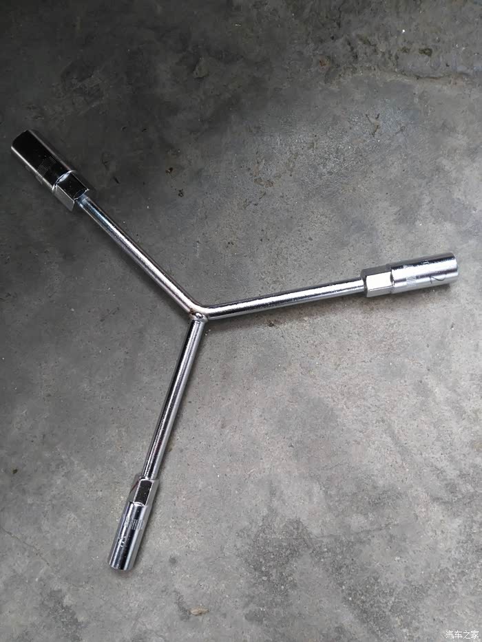

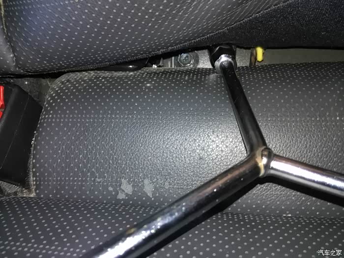

重要工具,三个头分别是10MM,12MM,14MM,多次用到的是12MM的,拆后视镜,后排座椅等。其他工具是平常用的一字跟十字批,剪刀,火机,小铁丝,高亮度手电筒等。

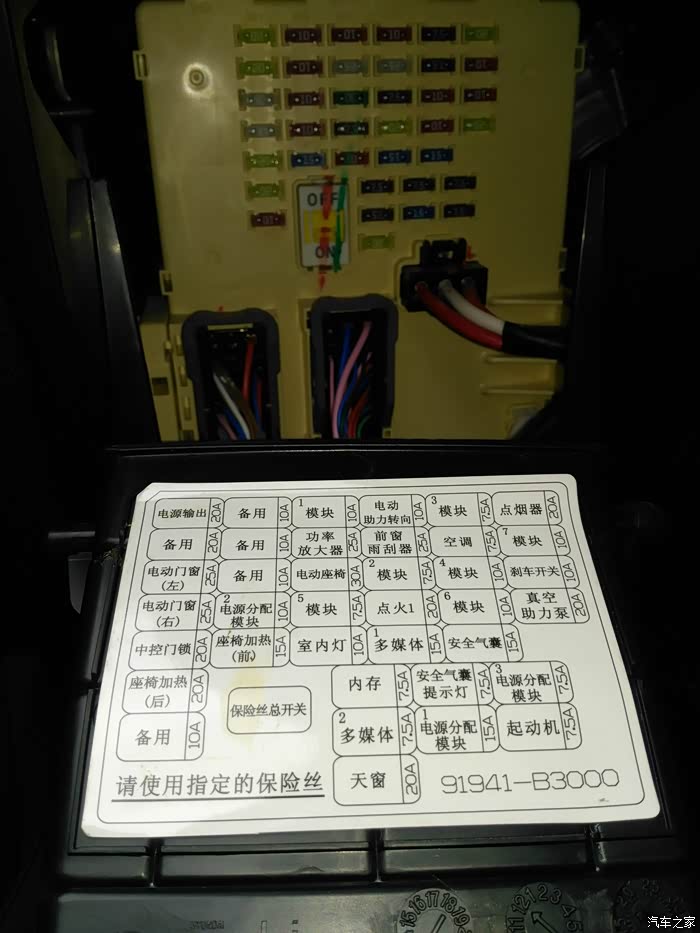

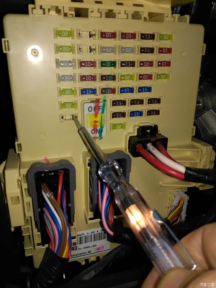

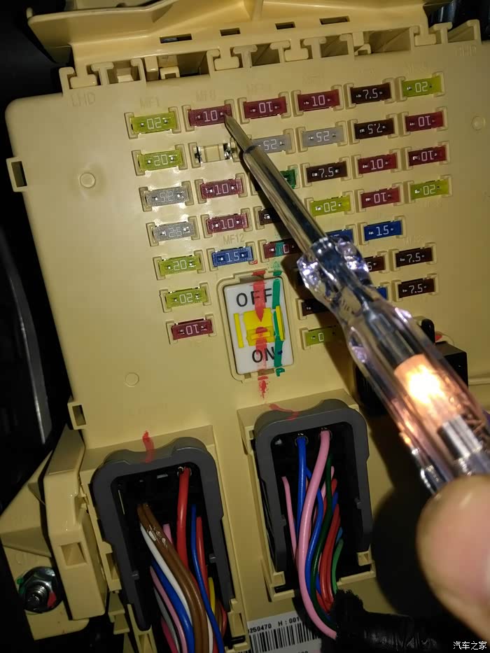

接下来是正式开工,打开方向盘左边保险合的盖子,寻找接线的位置,此时会发现有好几个备用的保险丝:左边第一排最下面那个红色10A是常电备用,第二排第一个及第三个红色10A是ACC备用,第二个无论通电与否都没电。方法是用电笔,通电后电笔才亮的是ACC,通电前后都要亮的是常电记。

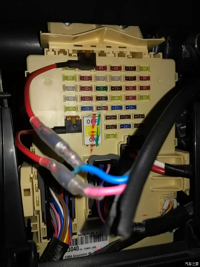

这是常电,是两个取电位置的其中一个,在取电器上换成了5A的保险丝,名图车是用的迷你型保险丝,买取电器时选迷你型号就对了。
这是ACC,是两个取电位置的另一个,接电前也在取电器上用了5A的保险丝。
当然,车友在自己安装的情况下还是用电笔测量更安全,因为同款车保险丝的用途不一定相同。
这张图想表达的是主供电口在右边。下一张图就会看到插取电线的样子。
取电器装好的样子,接线到主机的电缆是另外买的,采用电缆而不用花线是为了是安全与美观,

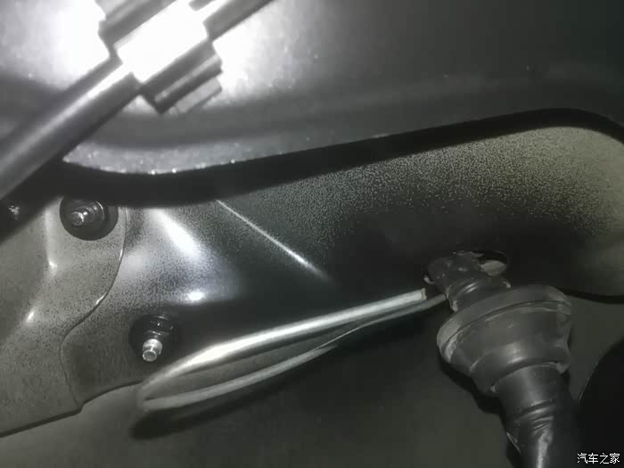

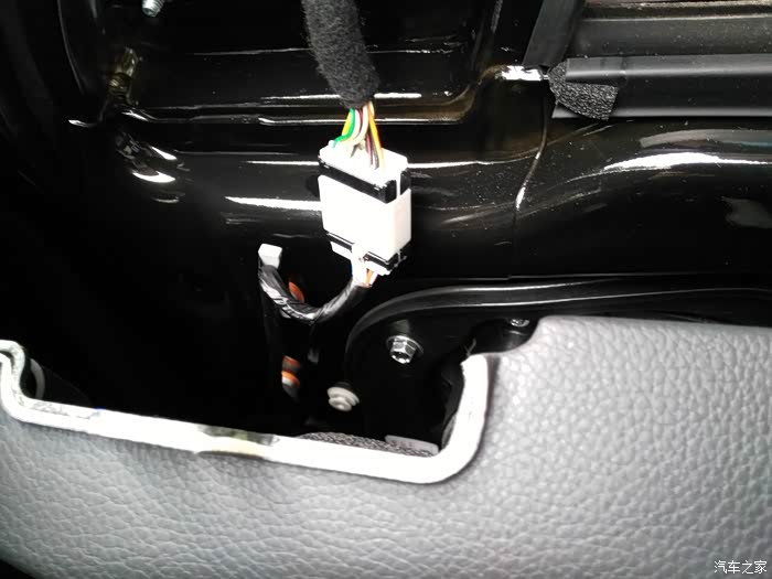

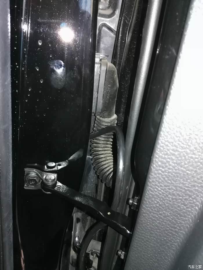

接好主机线后试了前视摄像头能正常就往前面布线,选择从右边门缝到右前大灯上面的方向,而图片里这位置穿进车内就从原车门电源线组下面的洞口过去,(不想从原车的电线管内穿线,怕弄伤原车线)。这个位置车内也有一个不对直的洞,两边各有一个圆型胶皮,在胶皮中用剪刀弄个孔穿过线去。

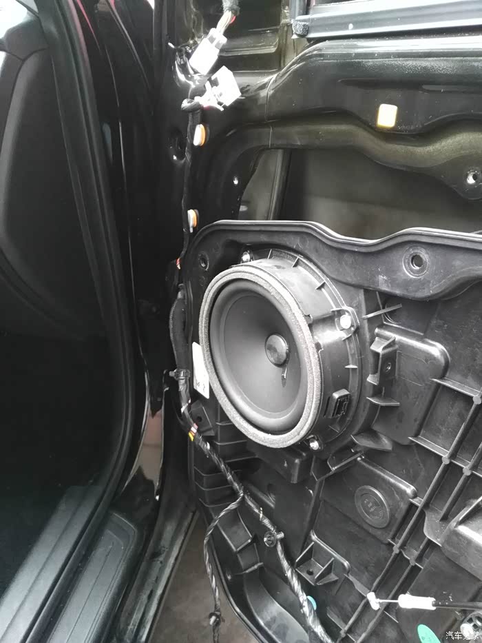

右后视的安装要先把车门的内饰板拆开,这一步只有两个锣丝,一个在车门的开门把手边,一个在升玻璃的开关旁边,都有一个小塑料片盖住,拆掉锣丝后再弄开门板.拔开各种电源接头,车门内饰板就可以放一边去了.

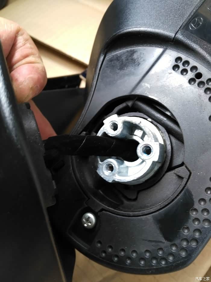

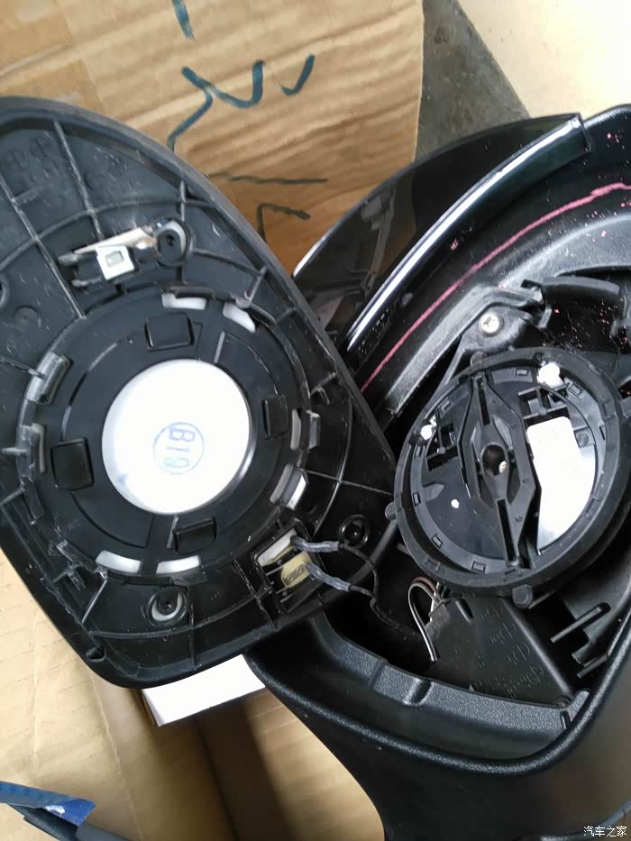

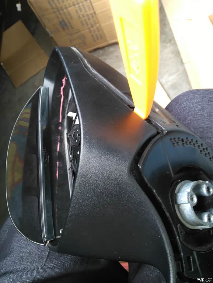

拆开后视镜,再搞开后视镜的镜片,因为有加热功能,所以带有电线接头,不知分不分正负极,所以最好用彩笔做个记号.
弄开塑料片,穿线时好操作.

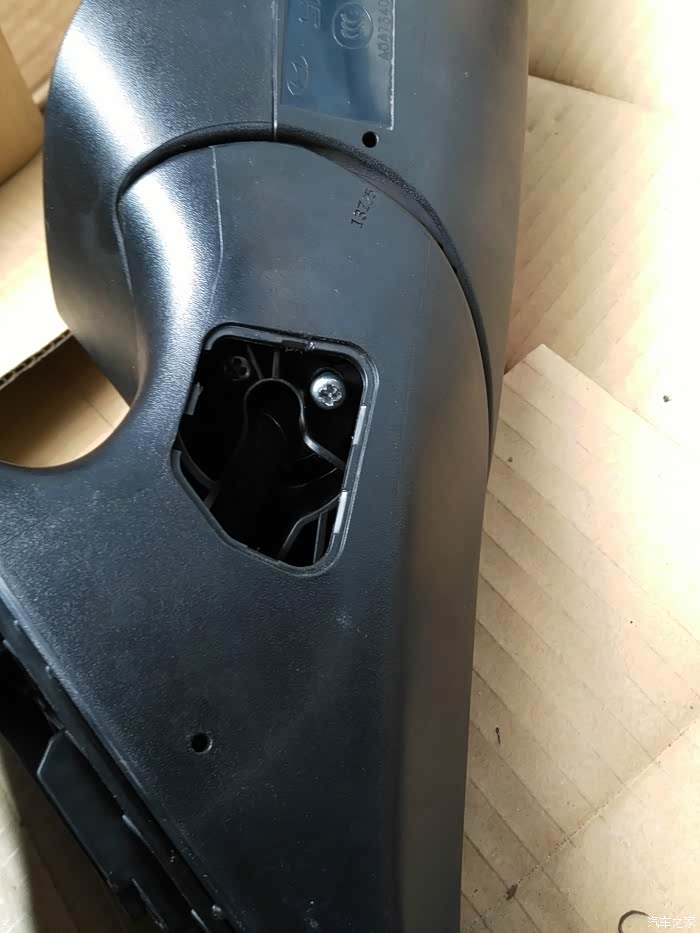

这地方非常难穿线,又是唯一的通路,AV头就不可能弄过去,我的是小的宝马头,用铁线包住引路多次都失败.最后是用小小的锣丝刀慢慢推过去.
第一次拆,很紧.不要想一下搞开,多个位置搞松它,就自然开了.
画上开钻点,不用多久,就成了.
孔不够大,用小刀乱了好久都不行,就用电铬铁扩孔,用一段生料带包住装上去,再用一片两面贴封好,装回去,后面再在外面调试.

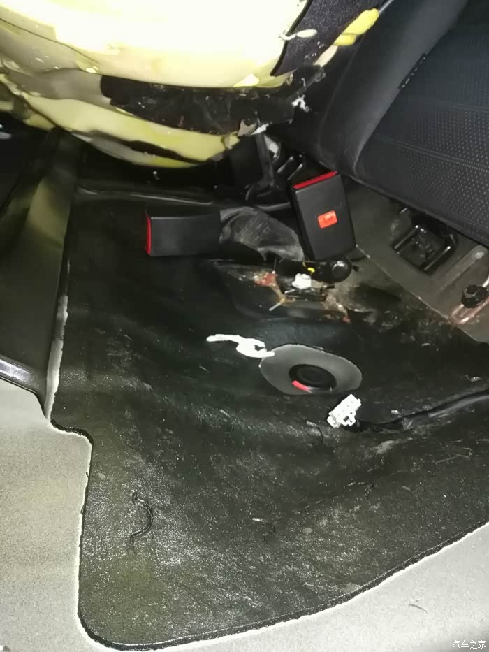

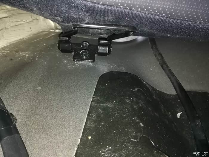

后视的穿线,原来看过有车友是在后排座椅的侧面穿线,我找了几分钟,发现很难,一不小心就会弄坏座椅,就打算拆开后排座椅来看,就拆两个锣丝,左右各一个,然后用手将座椅往上抬就弄开了长条型的座椅.
发现好脏,那就顺便搞搞清洁吧.

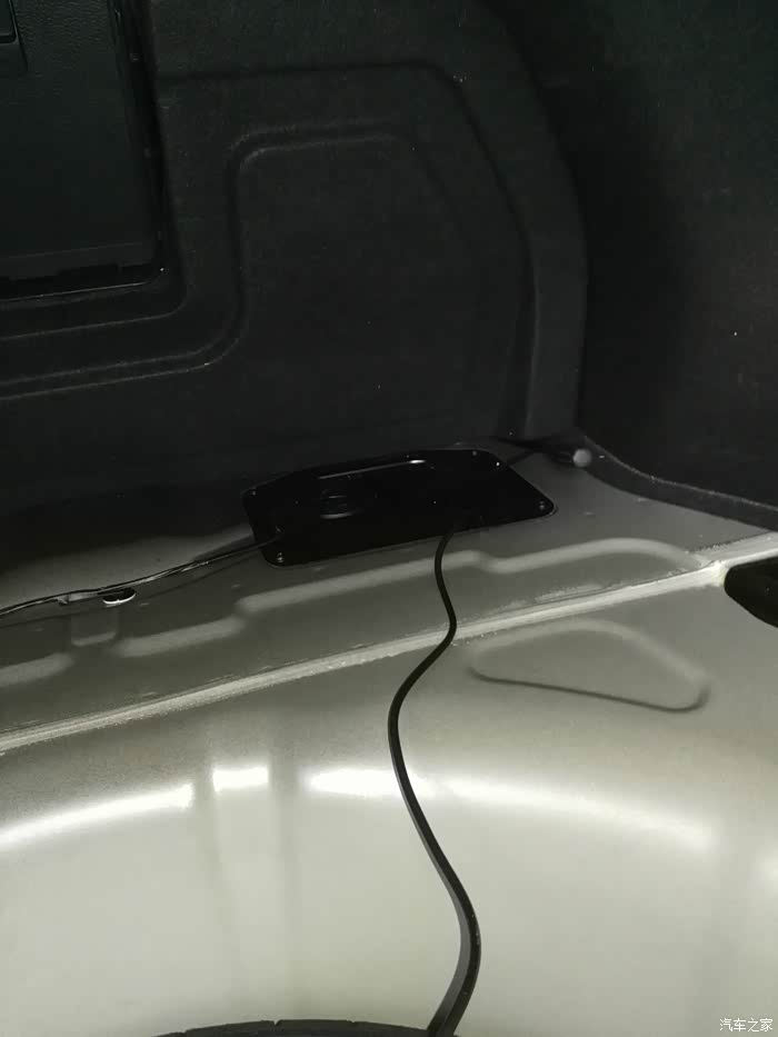

发现有亮光的地方了吗?那边就是后备箱,这个方法就快多了.
往后备箱的线很容易就穿过去了,这一步之前我还拆了后备箱的部分饰板来看,多走了一些弯路.
这里选择走车门边脚踏板位置,方便.往前都很简单就不多说了.

这次加的后视打算装右边,(其实左边也能装).

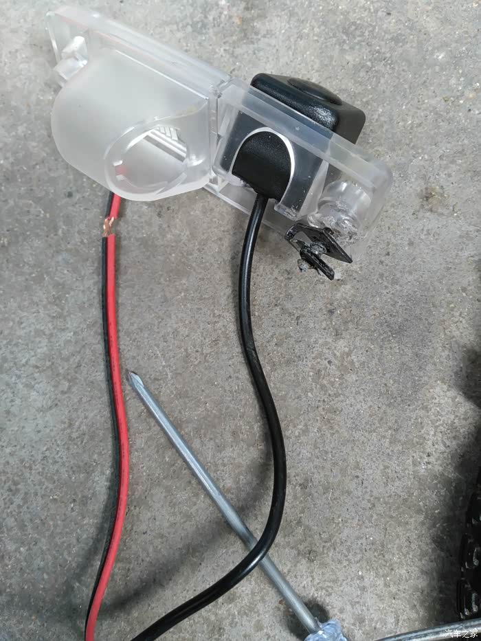

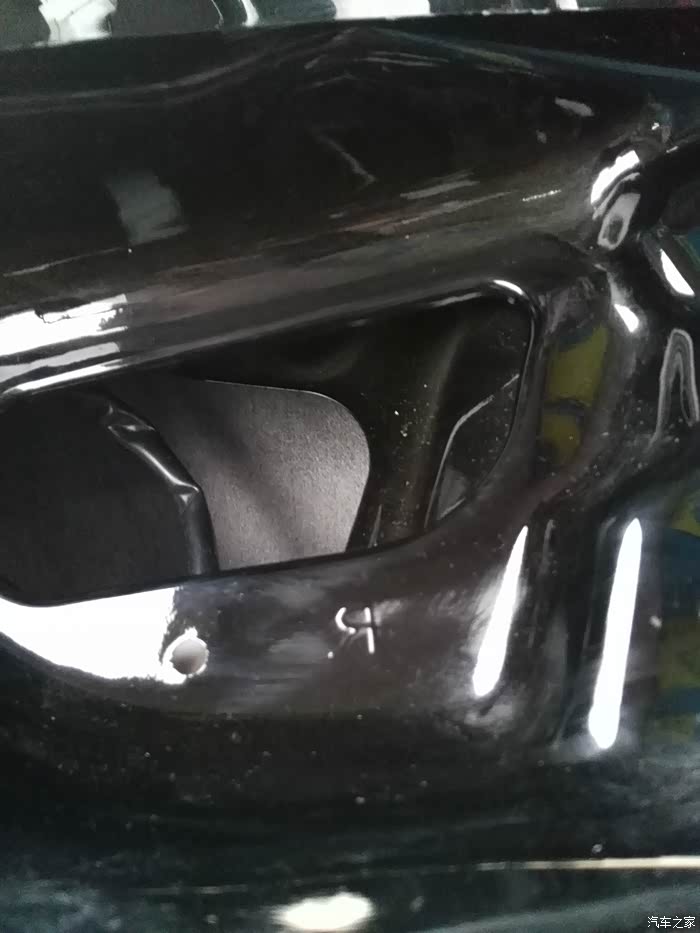

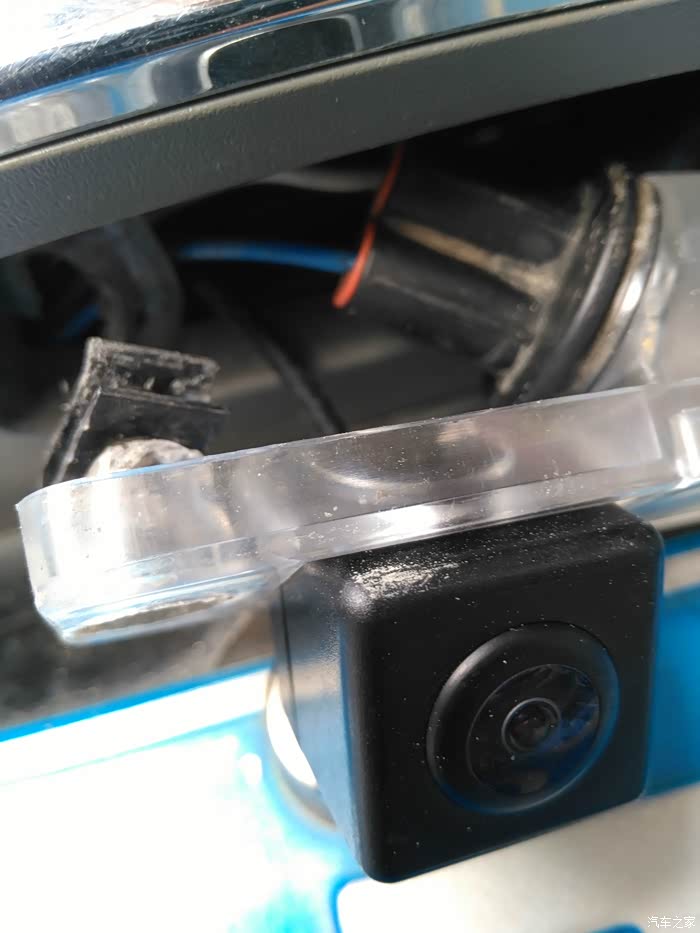

开始不知从那里过线,先是拆了右边的倒车灯壳,然后想拆后铬铁装饰条,都没找到方向,费了不少周折.
这里是后备箱盖饰板内的电源线组,拔出一下点那胶碗,用铁线往牌照灯方向穿,两个牌照灯都拆开,会更好操作.

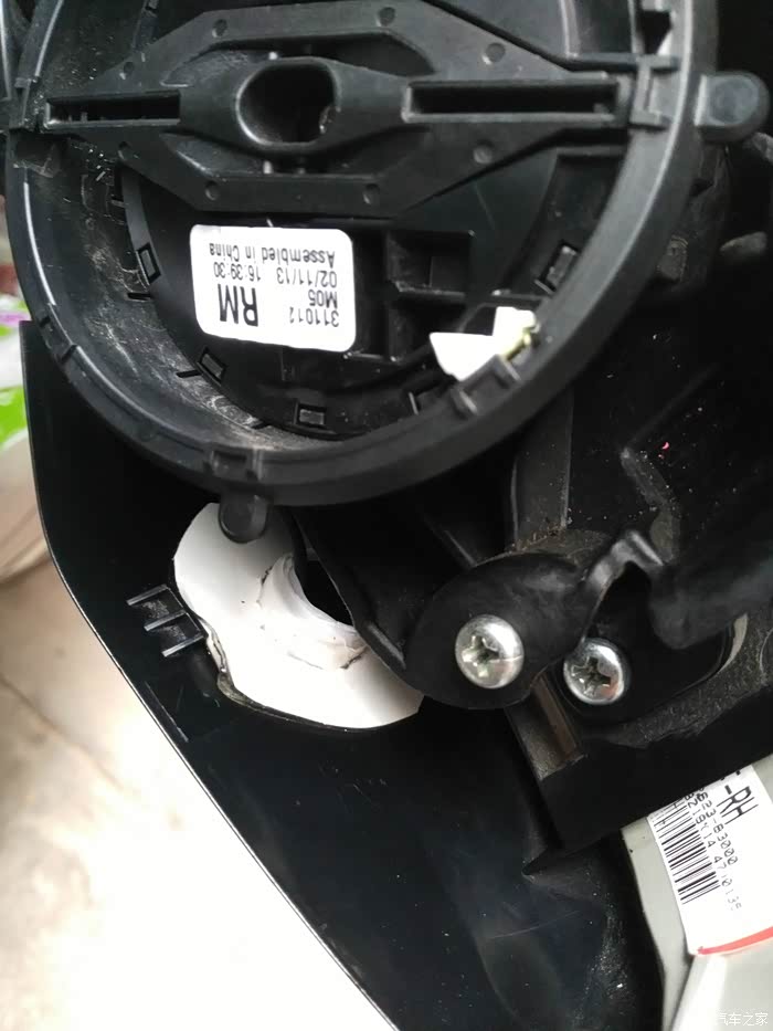

左边牌照灯没几下拆开了,而右边的牌照灯的左边一个锣丝就不容易了,最终还是拆开了,接着是安装成功,可试了一天,这后视清晣度不太清,是与前面装的三个对比的,当然远不能与原车的对比.拍图片给卖家,对方发现是有些问题,让发过去换.想着这很简单,再拆牌照灯时它真让人绝望.这是我人生当中最难拆的一枚锣丝!
花了近两小时还是没拆开,你没看错是近两小时,这其中有两个认识的人动手帮忙也没搞开.
最后硬来,就成了图片的样子.
最后硬来,就成了图片的样子.
原来里面是装有铁片的,里面"滑丝"了.不想再与它玩下去,我是玩不过它的.连同后视一起寄回店家,实现对不起店家,我将那锣丝位的壳子也搞花了;第三天,又收到一个全新的后视,用另外的锣丝装上,前期工作就完成了.

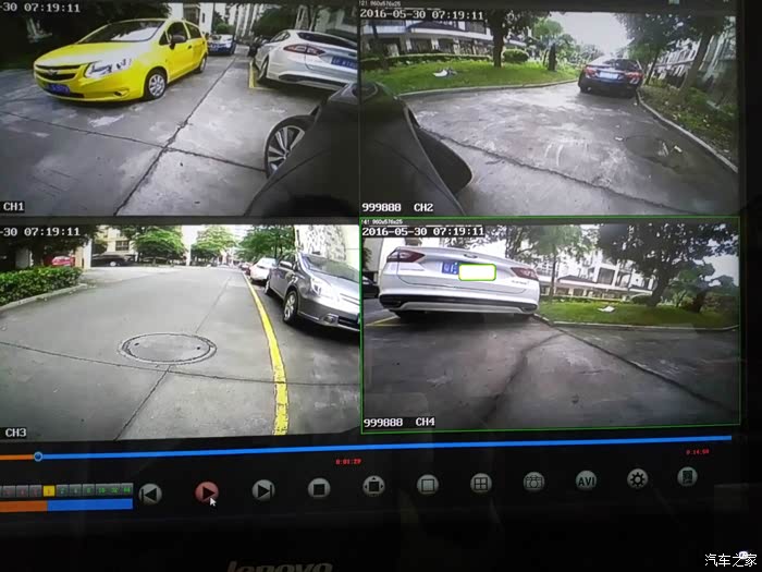

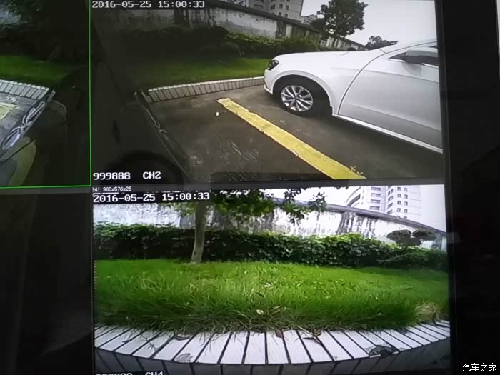

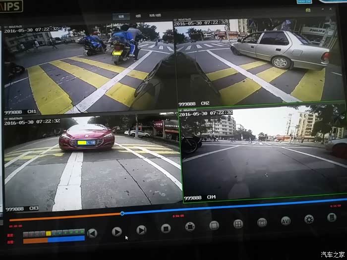

白天,等红绿灯时的效果。
小区内,看到女司机对面来了,我礼貌的让到一边。

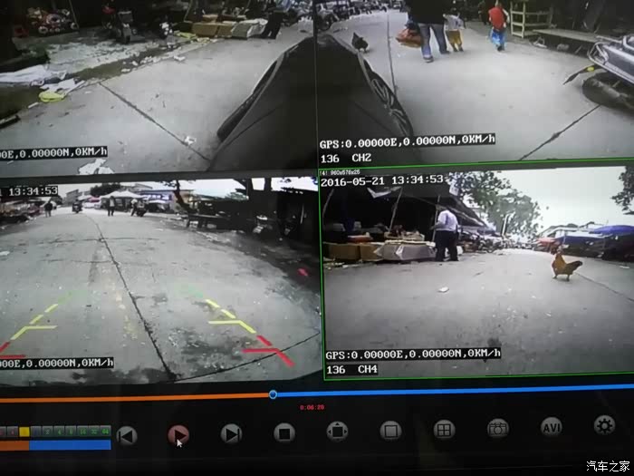

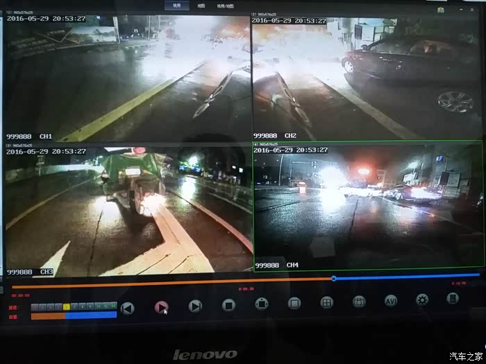

晚上,正下小雨,等绿灯。说到清晣度晴天最好,晚上有灯的地方也还可以。当然就没单镜头的行车记录仪好了,然而在慢速会车及在窄小的地方通行,方便了许多。
这一对石柱,本份的立在那里,可总是有车与它过不去。
看到大公鸡了吗?压死了就不是普通价钱能买的,或许给了钱鸡也不给你。
这种场所,尽量靠前停,否则车屁股让经过的车辆刮上也不一定。
