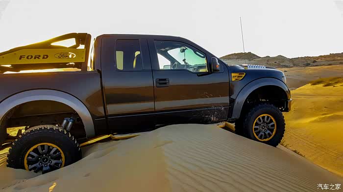

翁牛特沙漠
担车
救援76
河床
泥地

豁了一个月,得出以下结论:6.2,自然吸气,V8,完美地诠释了它的“猛”字,感官上动力澎湃,扭矩变态,然后,然后就是:一!无!是!处!对,你没看错,除了接下来要写的,只针对这台车的几个整备项目之外,猛禽通病:1、内饰异响严重,走烂路,你坐在猛禽里跟坐在一台212里没区别,用一个四字成语来形容——丁零当啷;2、油耗喜人,怎么表达呢?这么说吧,只要你敢踩油门,我保证油箱里能起漩涡;3、变速箱差劲,美系车的变速箱向来只能用“呵呵”来形容,猛禽的箱子换挡逻辑差,沙漠高温,来中国,它没有用武之地,老美挂上房车洲际旅行,才是它的职责所在;4、前FOX避震漏油,设计缺陷,车头太重,不论是修还是换,无济于事......
